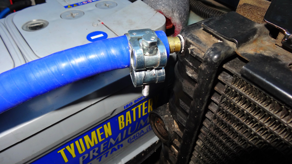

Внимание! Коллегиально, с товарищами, была определена марка хомутов, которую присылают из Salers, это хомуты Robust На них можно значительно сэкономить, заказав в интернете или купив в магазине самостоятельно, по размерам патрубков.

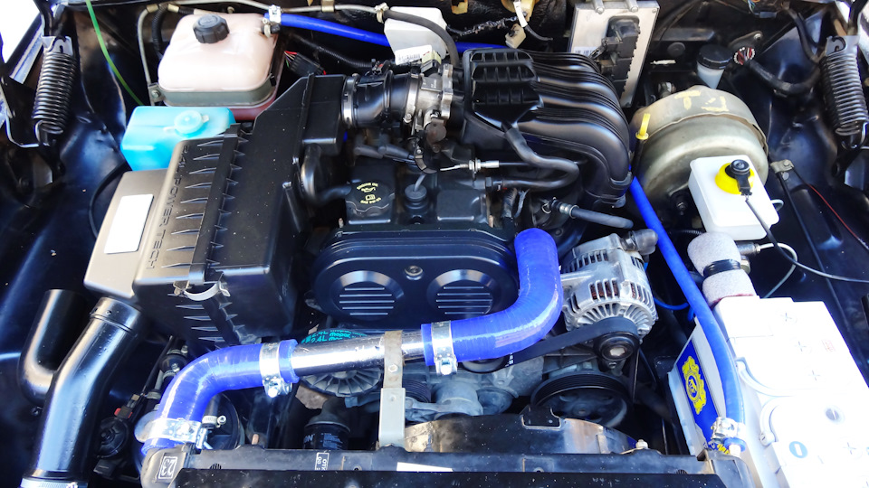

Наконец-то дошли руки описать очень важную доработку — замену всех патрубков, которые производят вредители в Балаково, на силикон из магазина Salers. Магазин всем известный, недостаток только один — долгая комплектация заказа. Не самые низкие цены компенсируются наличием готовых комплектов на Волгу. Подбирать тоже самое на рынке — головоломка на любителя, я решил переплатить и получить готовый комплект патрубков и хомутов.
Долгожданная посылка пришла ровнехонько 31 декабря! Прямо перед Новым Годом я уже был счастливым обладателем патрубков с хомутами.

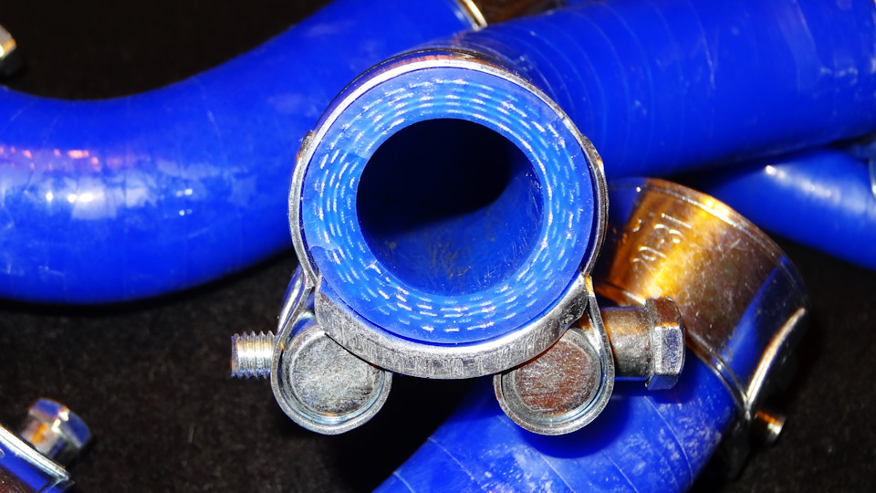

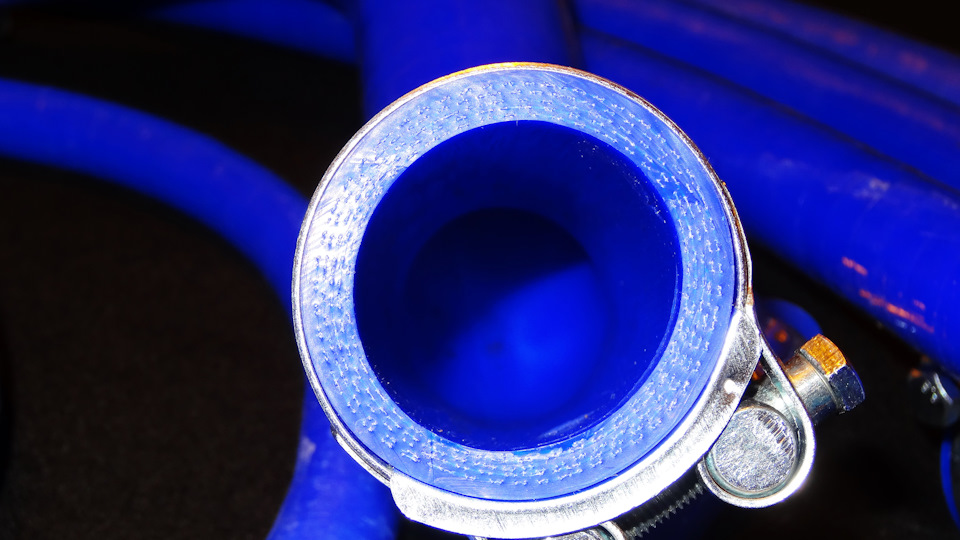

Сразу же, по рекомендации продавца, тщательно вымыл патрубки с "Фэйри", чтобы удалить транспортировочный тальк.
Читал критику на эти патрубки, толщина у людей неравномерная и еще что-то. У меня все отлично, толщина по всей длине одинаковая, на сгибах чуть тоньше и как я понимаю, это особенность технологии гибки, а не недостаток.

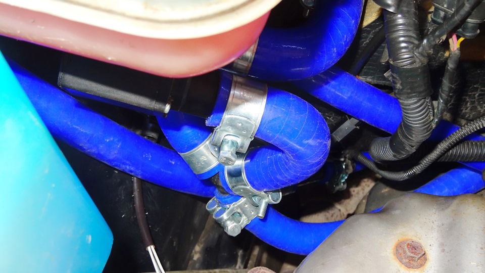

С установкой пришлось помудрить и не с первого раза у меня все получилось, всему виной был колхозно установленный подогрев антифриза 220, который впоследствии я вообще демонтировал, за ненадобностью. Из-за этой грелки у меня отсутствует пластиковый патрубок, в народе называемый "кактус".
Хотя это и к лучшему, покурив форумы, я узнал, что этот "кактус" течет очень у многих из-за слабого пластика, который проминается со временем. Поэтому печка собрана на тройниках от грелки, без лишних деталей.
Когда снимал старые резиновые шланги, на глаза наворачивались слезы. Еще чуть-чуть и антифриз хлынул бы изо всех щелей, они просто разваливались и трескались в руках. В итоге все получилось красиво и надежно, а это главное.
В конце расскажу о допущенных ошибках, ведь не ошибается только тот, кто ничего не делает, ошибся и я. Сначала меня смутило расключение печки вместе с грелкой и я, вместо обратки на слив, поставил на оба входа электрокрана патрубки подачи.
Получилось, что сливаться антифризу было некуда и печка не работала. Исправил, теперь печка локальный филиал ада — с грелкой грела слабее.

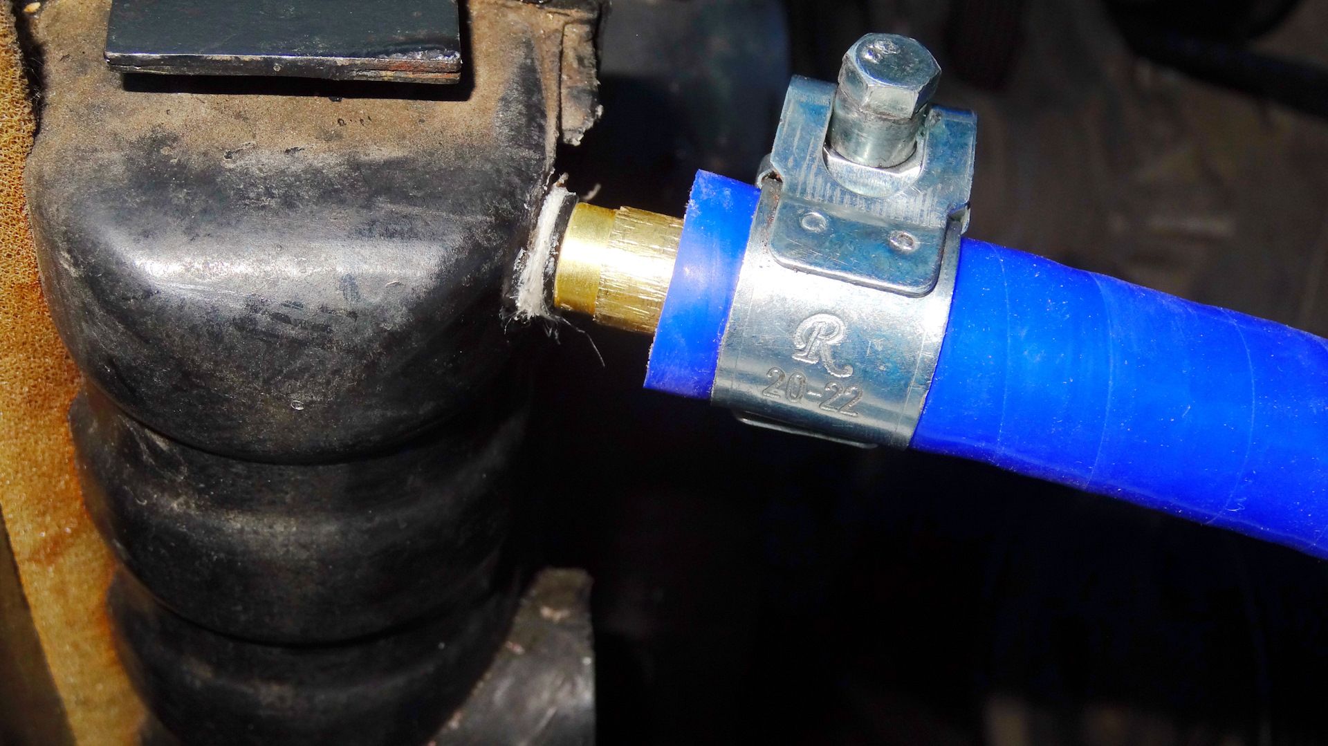

Вторая ошибка это попытка затянуть хомут посильнее на соске радиатора, на пароотводящий шланг. Этот сосок мне сразу доверия не внушал. Я ему тоже, видимо, не понравился и он отломился от пластикового бачка. Эту незадачу помог решить магазин сантехники, где я купил неведомый переходник из медной трубки, с одной стороны была резьба М10, под нее я нарезал в бачке ответную резьбу, другую часть отпилил. Получился вполне годный штуцер.
Третья ошибка самая нелепая, не надел фишку на генератор, снимал его для удобства и фишка ускользнула от моего внимания, аккумулятор разрядился во время поездок. Внимание надо утраивать, при обратной сборке. ))
На этом все, течей нет, печка греет, Ласточка не греется, надеюсь это надолго! Итого все удовольствие обошлось в 8770 рублей. 8370 патрубки с хомутами и 400 рублей почта РФ.

Жалко конечно, но как я и говорил цены на хомуты конские, вот к примеру на отопитель 8 силовых хомутов 900 рублей, грубо 110 руб/шт. У нас в магазине за 110 рублей хомут диаметром 120 мм. А такие 20-40 рублей.
Усиленные Norma так и стоят, китайские, которые я видел в магазинах, копия "нормы", не блещут качеством. Те, которые прислали похожи на норму — жесткие.
Согласен Norma так и стоят, но на норме так и написано Norma, а на этих буква R и хомуты эти марки ROBUST, я такими часто по работе пользуюсь, 150 мм рукава напорно-всасывающие резино-тканные на ерши обжимаем, качество хорошее, но цена… Вот можешь сам посмотреть www.homut.ru/catalog/robusty/
Точно! Это же ROBUST хомуты, а я все думал, что за марка такая. Да, на них можно было бы сэкономить, но их все равно где-то заказывать, искать. В магазах я только китай нонэйм видел.
Причем сэкономить прилично тысячи полторы, а на них бензина в ласточку или еще чего нибудь полезное купить
Изменил пост, чтобы все в курсе были. "Внимание! Коллегиально, с товарищами, была определена марка хомутов, которую присылают из Salers, это хомуты Robust На них можно значительно сэкономить, заказав в интернете или купив в магазине самостоятельно, по размерам патрубков." 👍

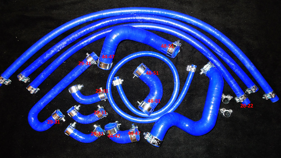

Вот на одном фото видно что хомут 20-22, а вот на втором фото попробуй увеличить на аппарате которым делал, может получится остальные идентифицировать
Вот что удалось увидеть, отметил. Есть одна ошибка, 20-22 это на самый тонкий, самый длинный — пароотводящий!
Вооот, это уже что то, а то что не увидел на фото, может на машине увидишь. Спасибо! Буду пока список составлять.
MonoZub
а три длинные сколько диаметр?

А теперь выкинуть тройник из под генератора и этот бачок дебильный. Ино радиатор новый 2000 рублей и двигатель скажет спасибо, в салоне жара и ликвидация последней пластиковой детали. Плюс залив станет удобней. Имхо, делать так сразу до конца.
Пока работает, пусть работает, движок охлаждает, печка — огонь. Потечет, будем ставить от ино.
Не работает он правильно… Отсюда все эти перегревы скрытые… С завода хрень собрали… Надо или как Роял делать, но это колхоз как по мне или радиатор с крышкой.
Тему я эту мельком изучал, только не понял, что не нравится людям в нашей схеме. Антифриз же нормально циркулирует, радиатор у многих машин без крышки, когда основная дыра заливки это бачок… В Газелях да, может быть какие-то проблемы, когда машины перегружают. А у нас то не нагружен двигатель.
В газели нельзя так делать. Там печка высшая точка системы охлаждения! Суть в том, что система завоздушивается постоянно с заводской схемой, выкидывает жидкость, печка теплая а не горячая. Вся эта хрень с завода про снятие шланга с печки и залив таким образом антифриза дурость. Залив через радиатор и НАСТОЯЩИЙ расширительный бачок решает все проблемы. Я так сделал. Провел замеры. Печка дует на 16 градусов жарче, ибо воздуха не капли. Мотор прогревается зимой быстрее и стабильно держит температуру. В пробках нагрузках вентилятор не включается. Включается очень редко. Залив слив системы одно удовольствие. Уровень контролируется легко, а не этот дебильный бачок. И все это за 2 рубля. За новый радиатор. Поверь оно того стоит.
