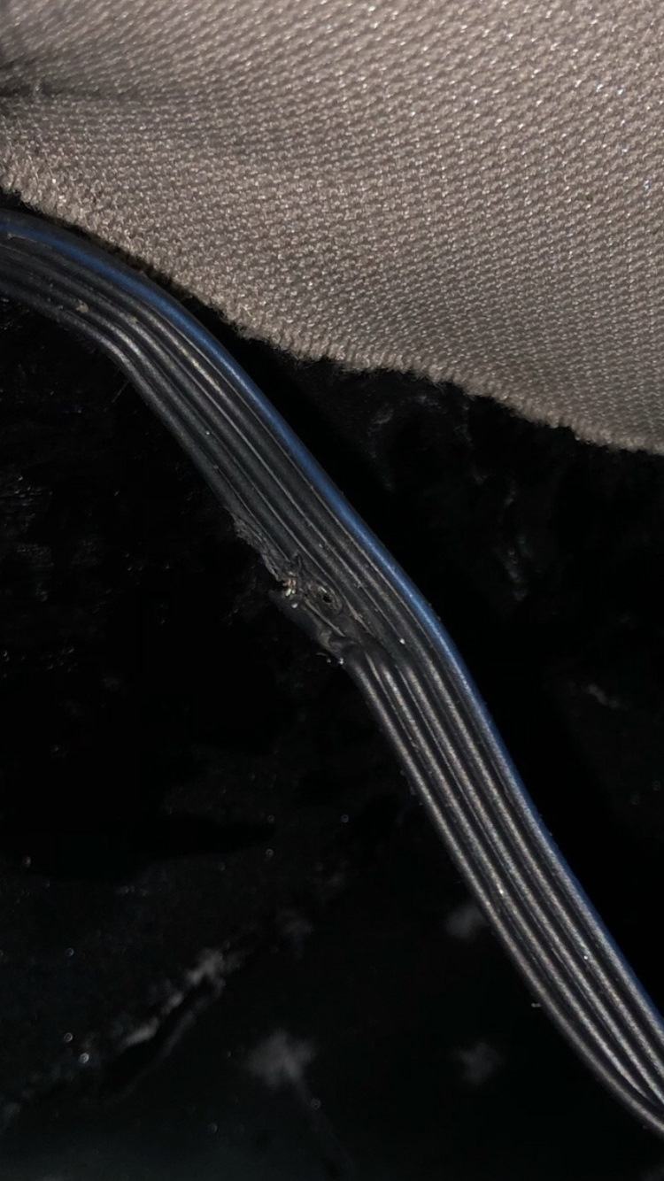

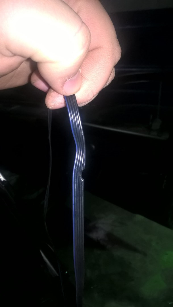

Приветствую, такая же проблема, сигналка постоянно моргает, у шлейфа две дорожки перебили, когда меняли лобовуху, думаю чем соединить без пайки, и уйдёт ли проблема…
Когда восстановишь шлейф, проблема уйдет точно. На счет соединения без пайки… Даже не знаю… Я на сколько помню у себя вырезал поврежленный участок и одиночными проводками сращивал (паял)
2 проводка восстановишь влегкую)) тут самое главное найти проблему)) устранить проще… Я 3 дня искал в чем беда была… Прошерстил много сайтов… А по факту ремонт шлейфа занял 15 минут

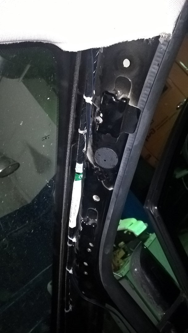

Спасибо, мил человек! Выручил! Сидел в машине и не понимал что происходит аварийка моргает и не выключается, в поддержке старлайна говорили всё что угодно, но только не то что нужно. Прочитал этот пост, заглянул под обшивку стойки и увидел повреждённый шлейф. СПАСИБО!
