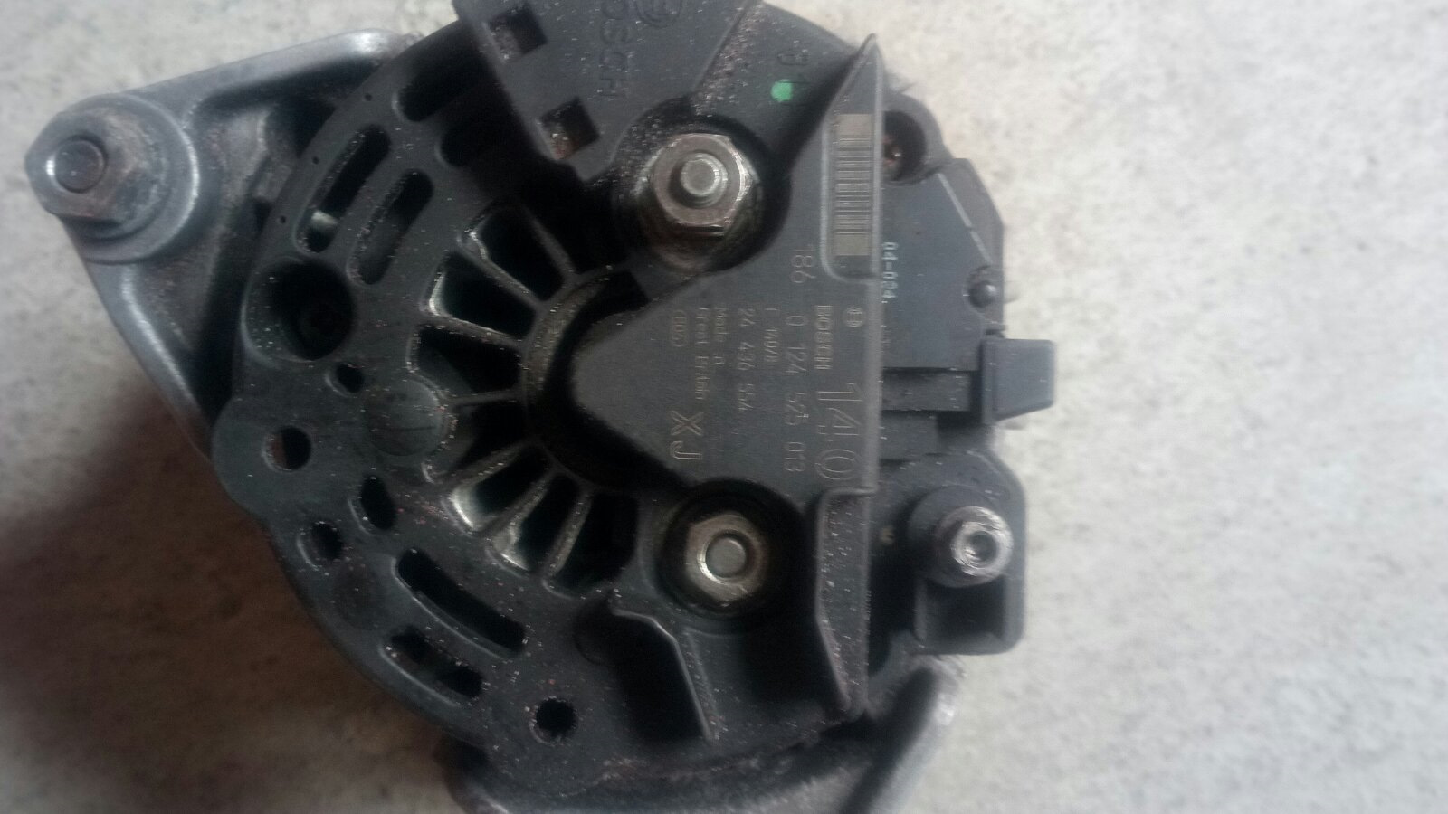

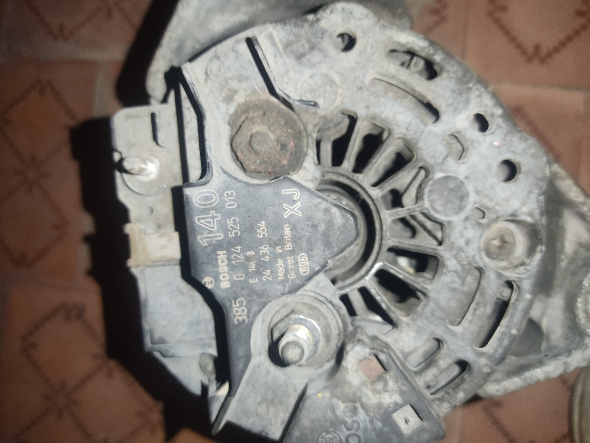

Изначально генератора 140А Bosch с артикулом 0 124 525 012 как у Володи (а этот мы уже знаем точно что подходит, дабы уменьшить возможность попадания на очередной эксперимент) я не нашел у поляков, этот момент вынудило меня отсортировать генераторы 140А что у них есть в продаже и понять чем они отличаются кроме артикулов.

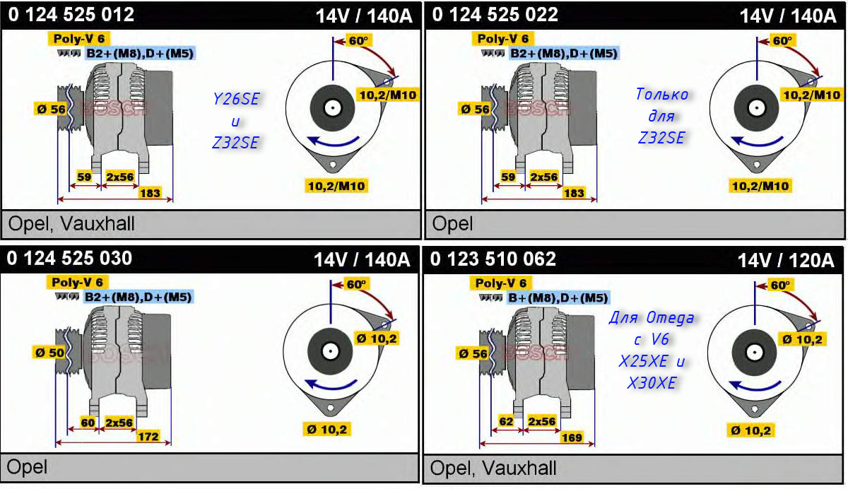

И так, немного теории для тех кто захочет и себе так, но это касается тех у кого V-ный пенек, у рядников др. крепление генератора.

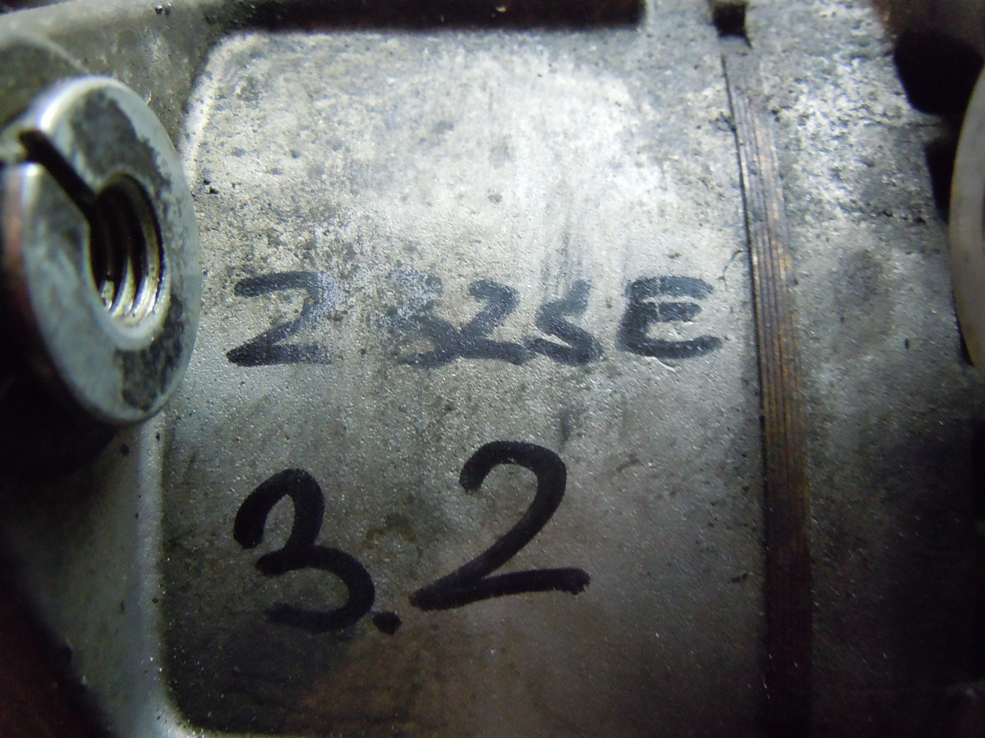

Скажу сразу на омеге нету по заводу 140А генератора, 140А генератор это генератор от вектры С с двигателями Y26SE и Z32SE оба мотора построены на идентичных блоках как и блок у омеги с V6.
Самые близкие артикула к нашим V6 это 0 124 525 012 и 0 124 525 022, оба генератора одинаковые, только …012 судя из каталогов устанавливался на оба двигателя, а вот …022 только на Z32SE, оба устанавливались с первых дней по окончание выпуска модели вектра С. С этими данными круг поиска уже облегчился, был найден …022, но поляк был не особо сговорчивый, покупка не сложилась (к стати он так и висит в продаже). Так же есть в продаже 0 124 525 030 не помню с какого он двигателя вроде с астры турбодизель 2-2,2л.
Отличия, вроде как все трое экземпляра построены на одном конструктиве с креплением со смещением на 60 град., первые два имеют дополнительную вентиляцию диодного моста и регулятора напряжения, такой же диаметр приводного шкива в 56мм как и оригинальный от омеги, разница только в посадке шкива на валу генератора в 3 мм, почему так самому интересно ибо блоки одинаковые, видимо вылет шкивов на вектровских двигателях уже меньше, дабы как то разместиться в тесном пространстве подкаподки. Этот момент можно будет подправить, длина вала генератора позволит подставить под шкив шайбу и вынуть его наружу еще на 1,5-2 мм. По вылету шкива больше подходит именно …030 но у него диаметр приводного шкива 50 мм, что может уменьшить натяжку ремня, шкив можно поменять, но я думаю что конструктивно внутренности завод расчитывал именно под тот диаметр и под дизельный мотор с его оборотами, по цене и количеству предложений лидирует 3-й вариант …030 на аллегро как гавна, но я его откинул.
С фотки ниже будет более понятна моя писанина, надеюсь кому то станет в помощь

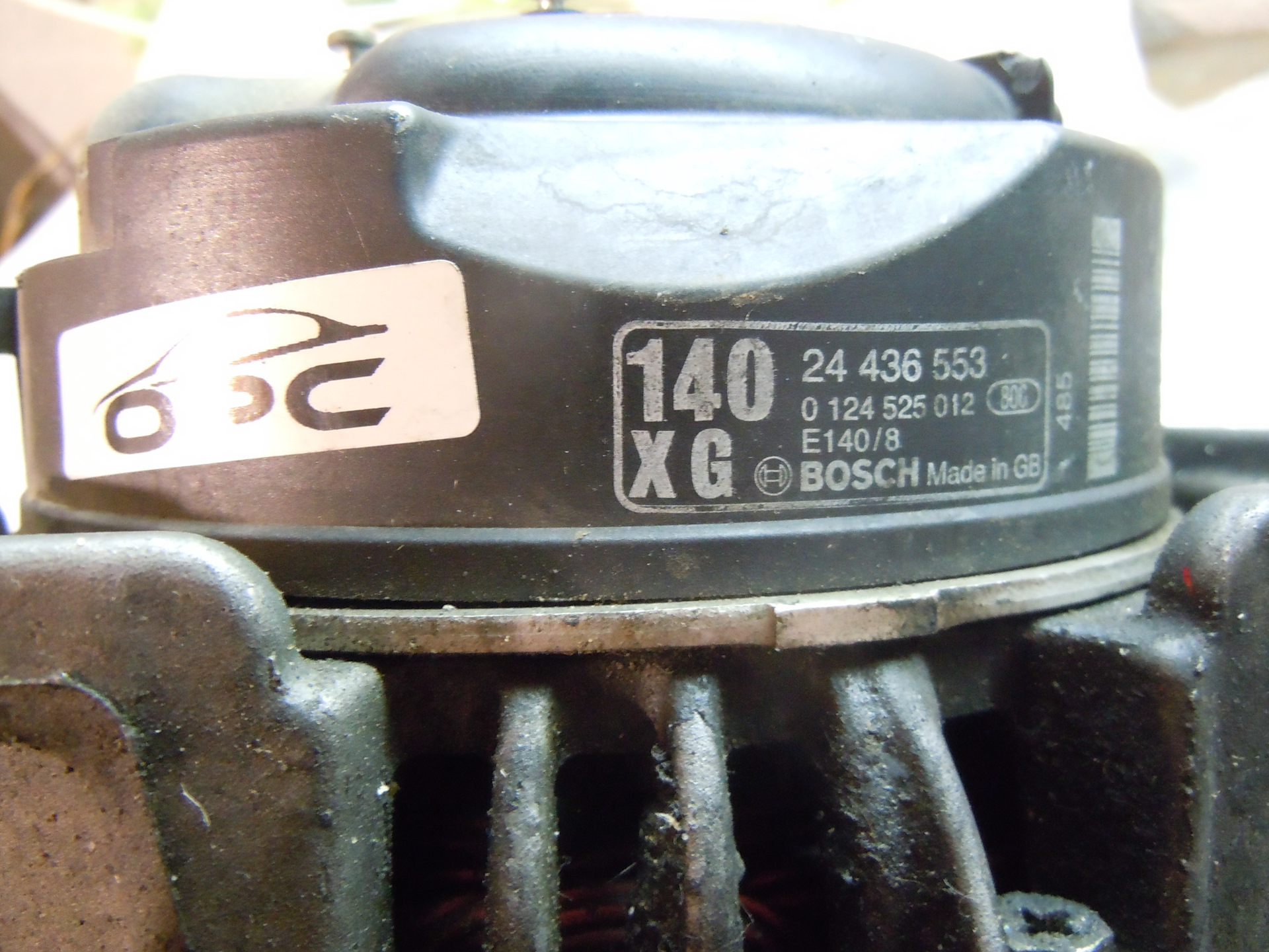

Вообщем долгие и неспешные поиски привели меня к покупке за адекватные деньги генератора 0 124 525 012 при том, я понимал что могу попасть еще и на переборку купленного генератора, по этому я не смотрел дорогие варианты. Доставку помог осуществить Саша Autodelo, за что ему спасибо.

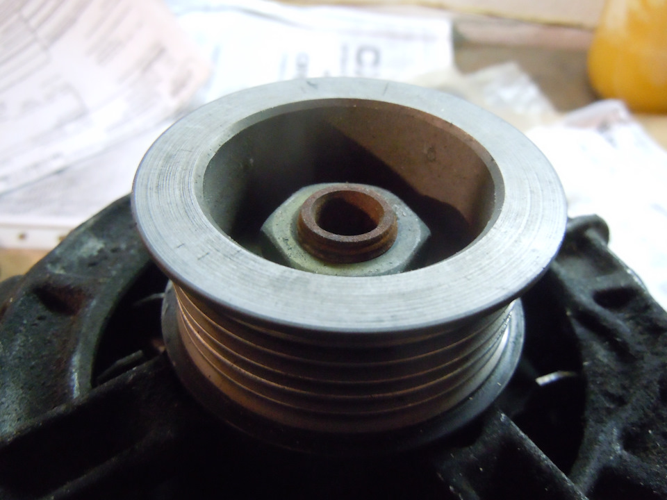

И вот 2 недели и посылка пришла от соседей. Распаковав посылку, сразу понравился шкив, внушал доверие что пациент еще жив больше, чем мертв
да и лайба OPC

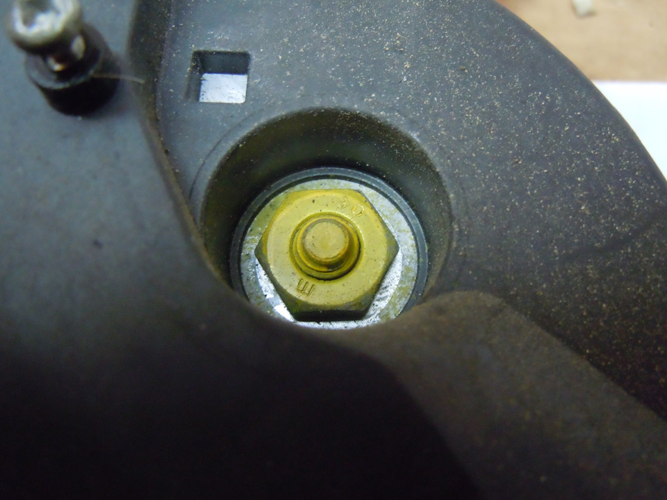

Понятно что генератор по оборотам вращения видел люлей как и то 280 лошадиное сердце вектры с которой был вынут этот генератор, контрольная гайка говорила о том что он еще девственный

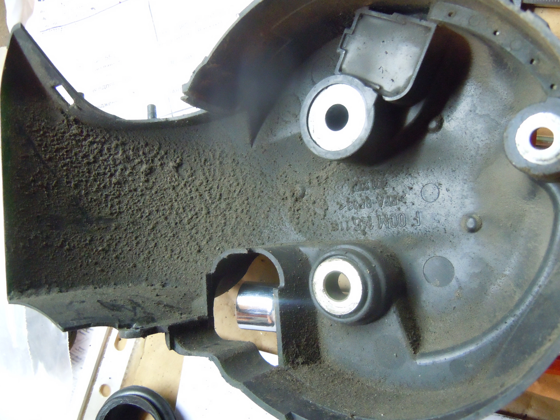

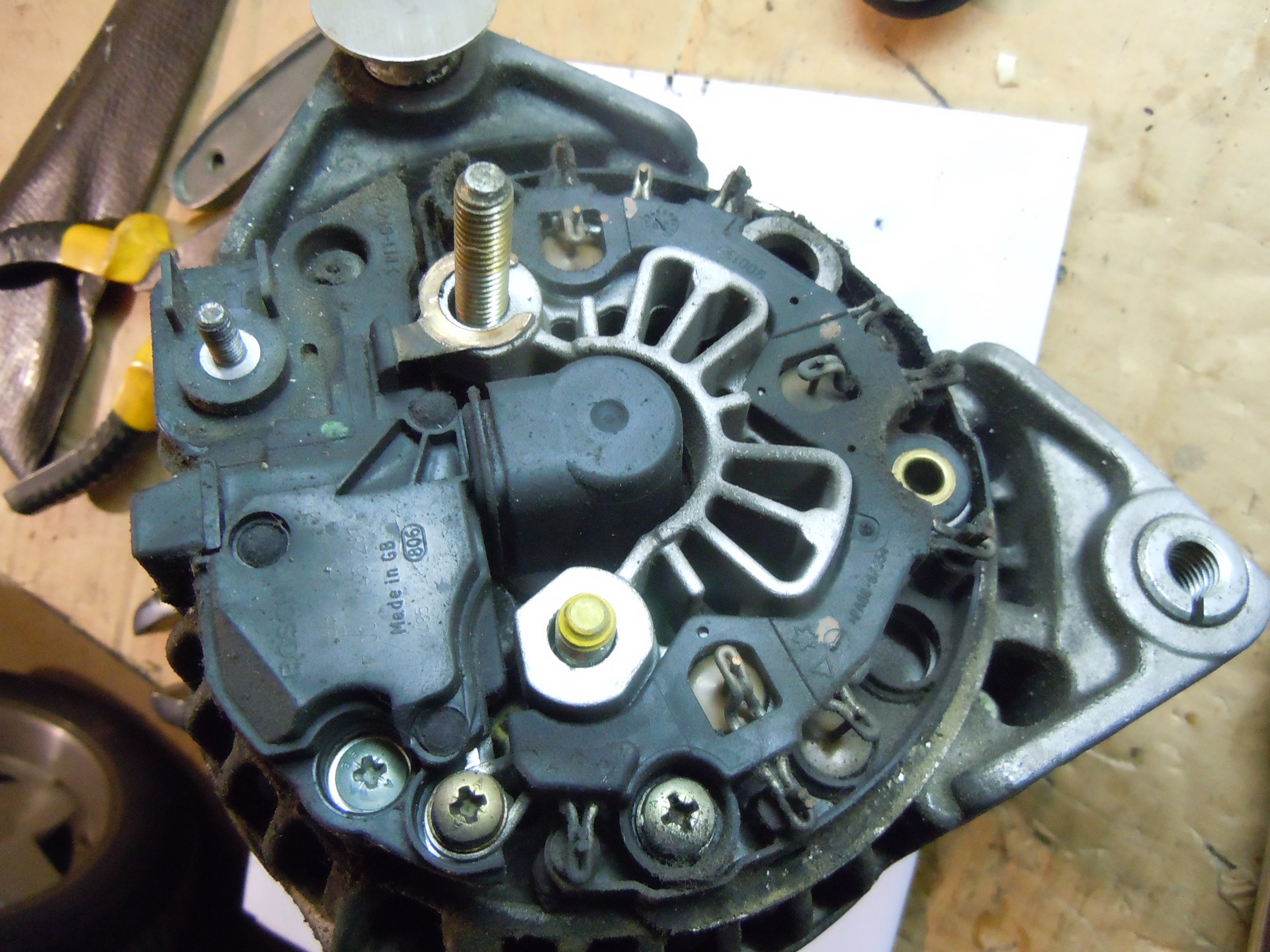

Но я это момент исправил ибо хотелось посмотреть что там делается со щетками, откинул воздухозаборник развернулась прекрасная картина узла стабилизации

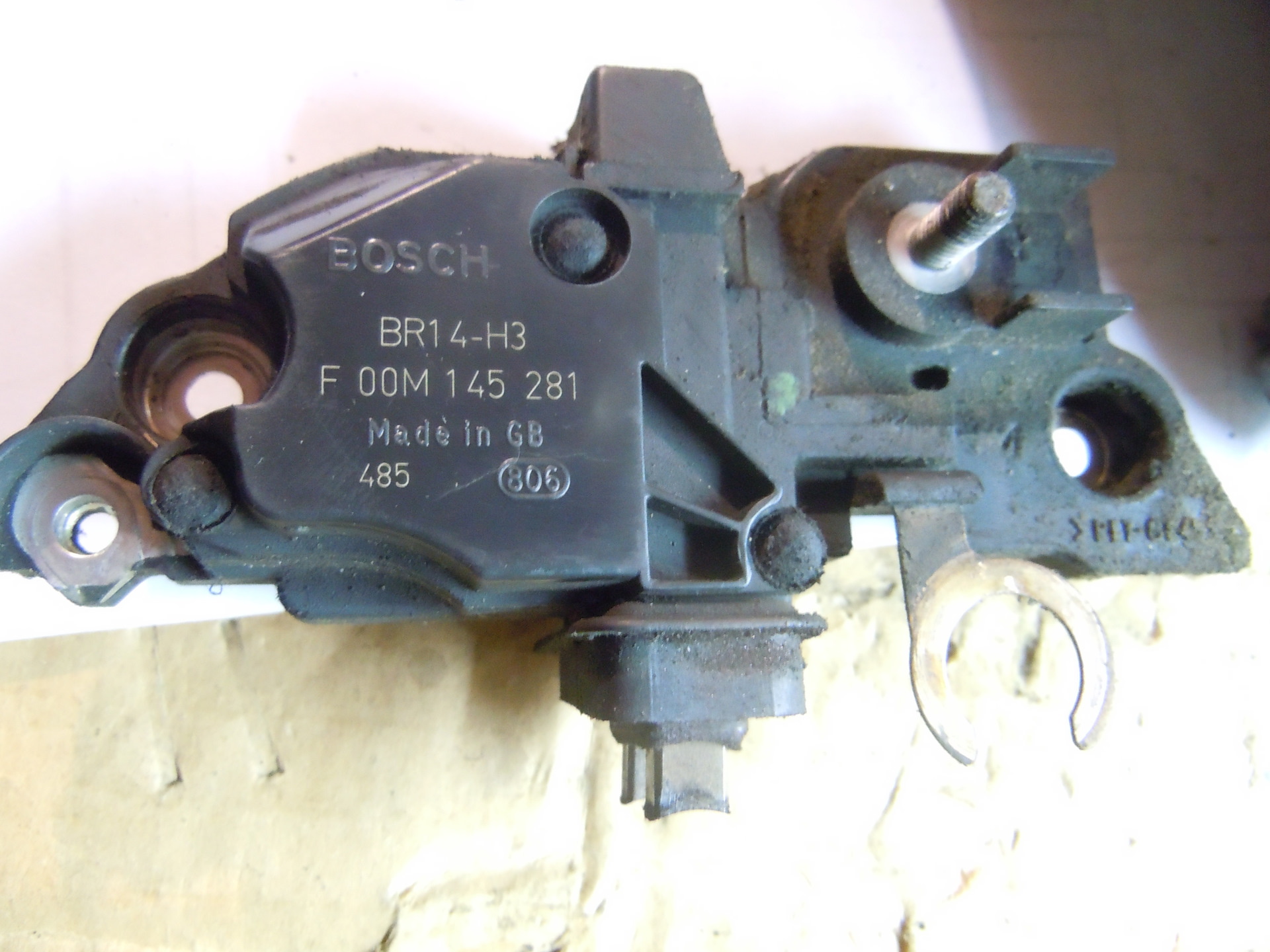

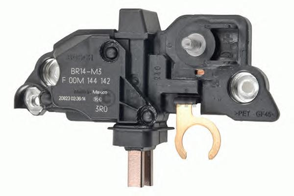

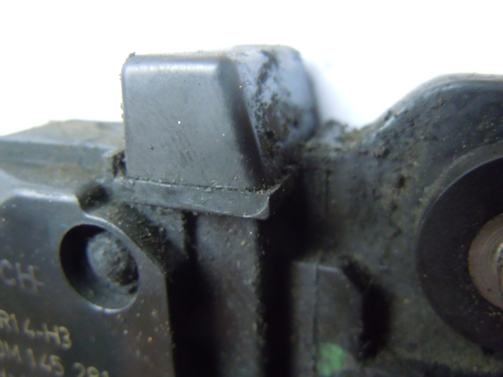

Может кому будет полезно, сам регулятор напряжения и его артикул

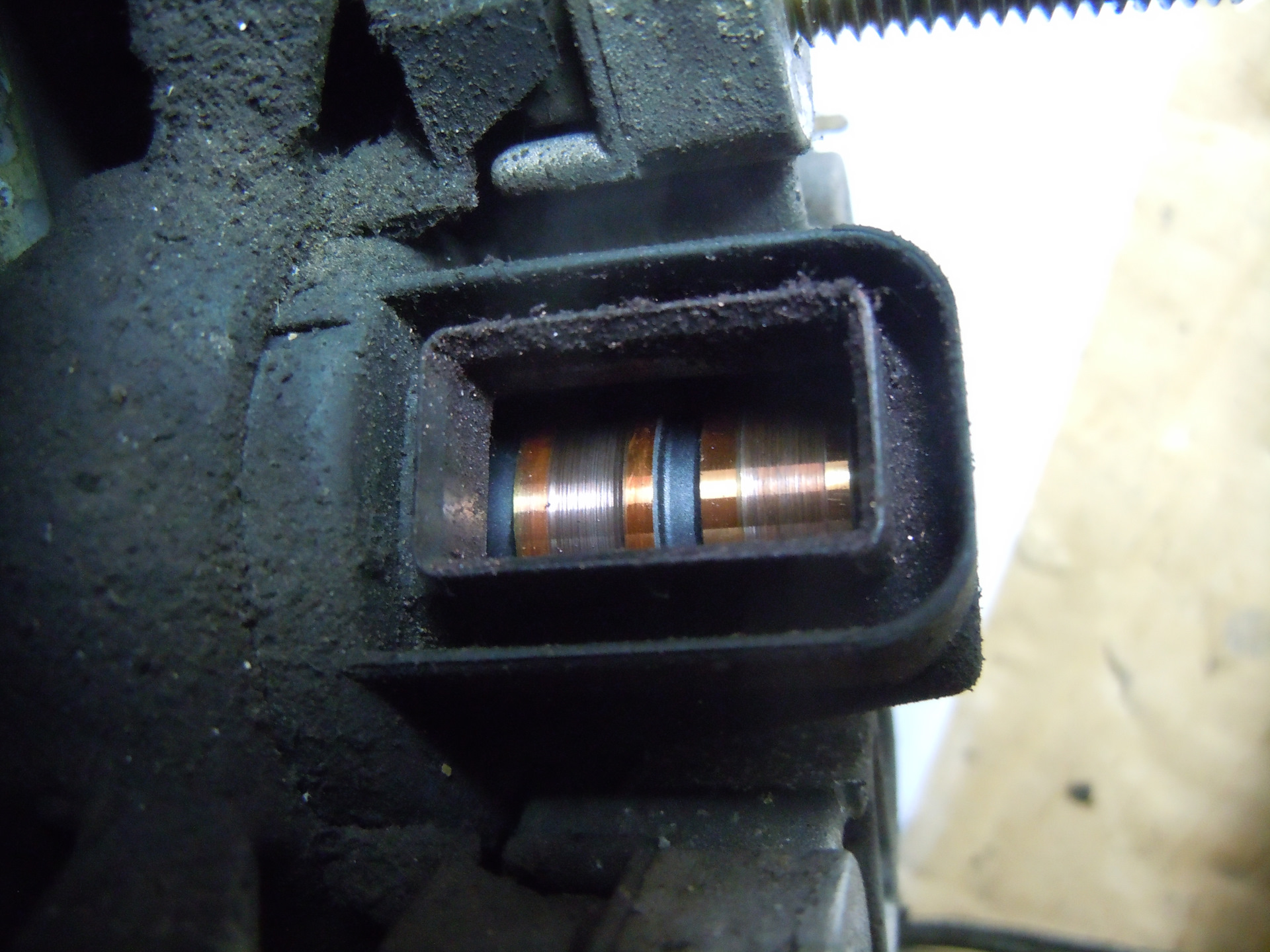

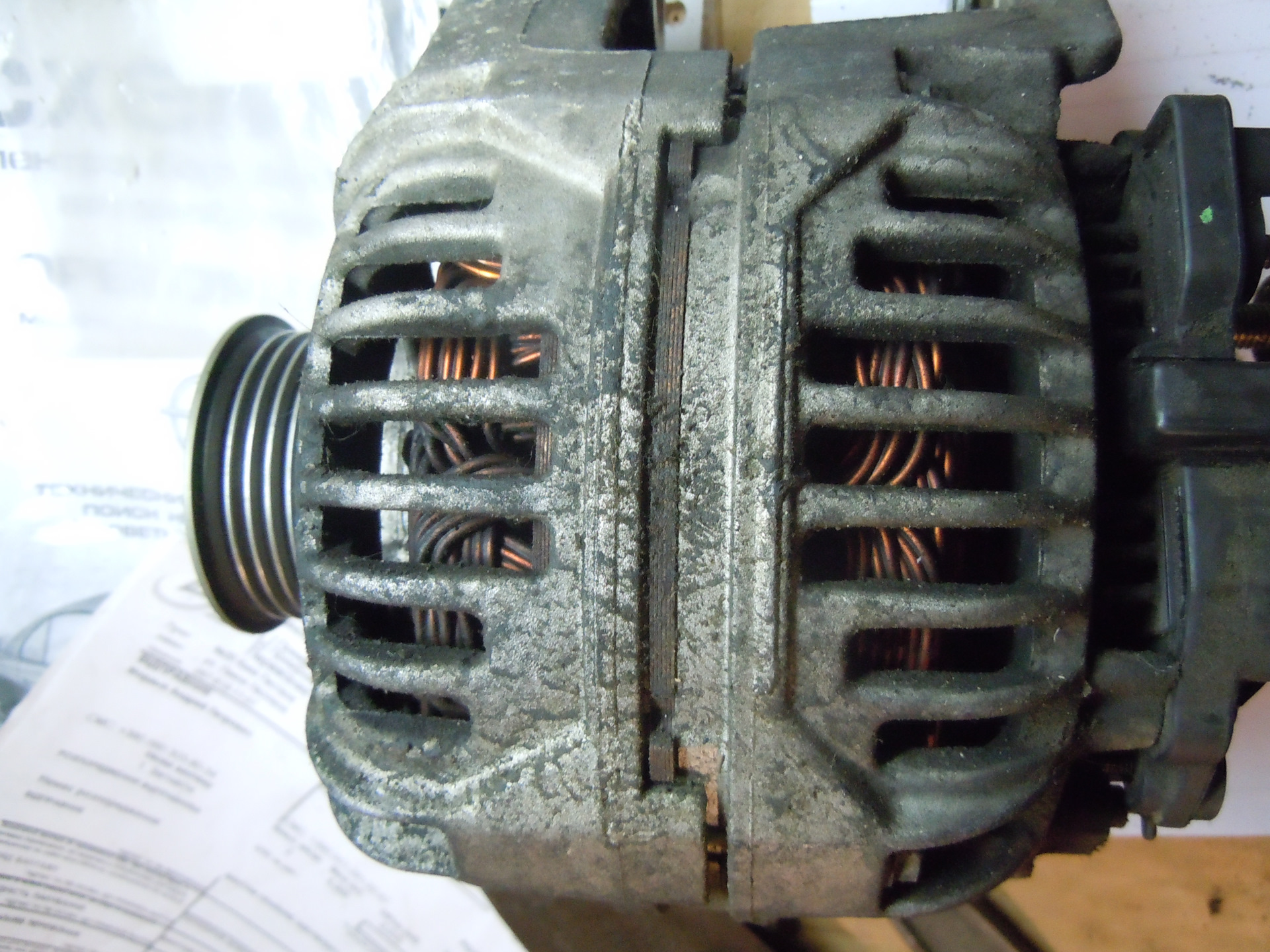

Токосъемные кольца имеют выработку, но не критичную

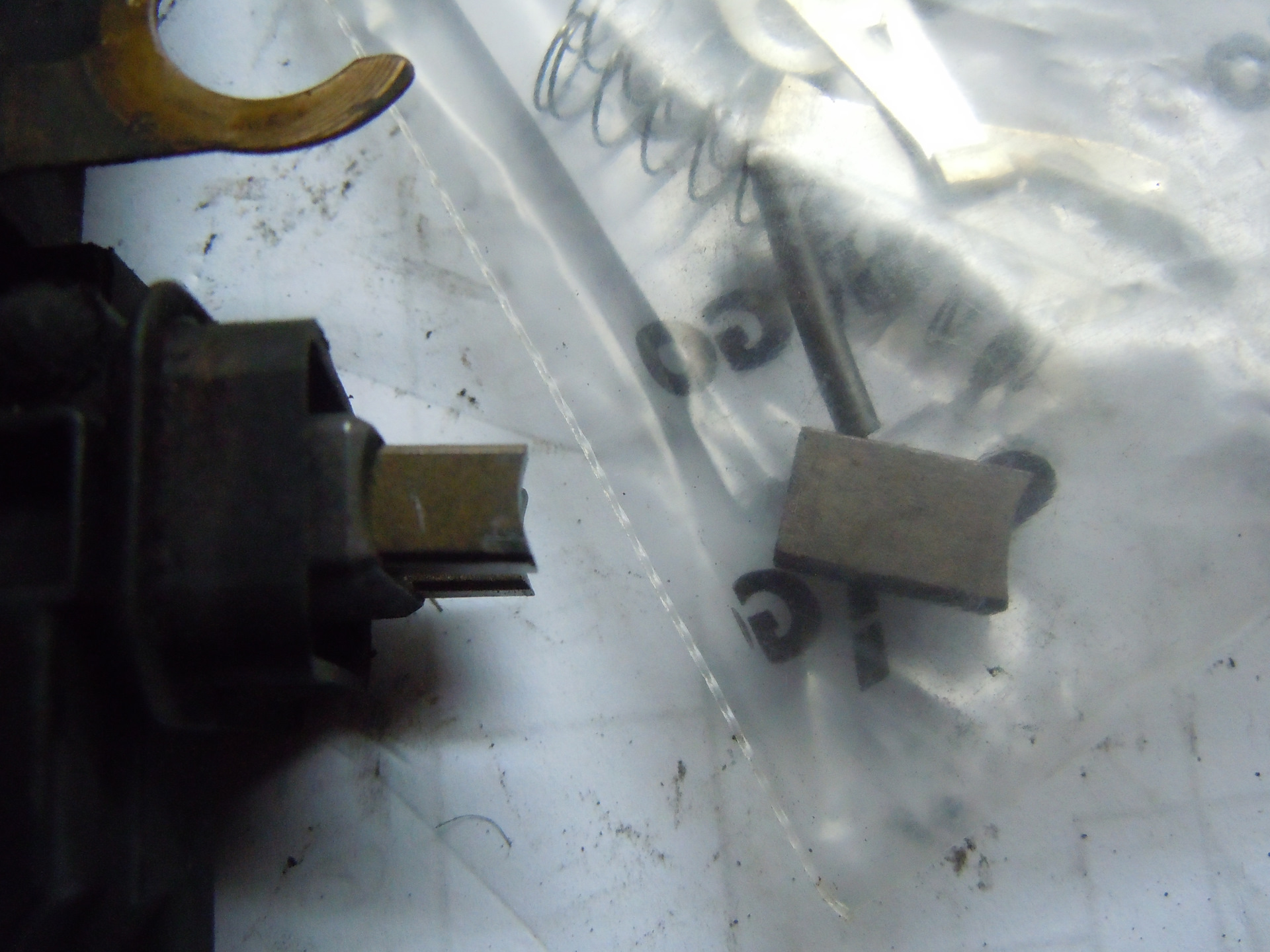

Длина остатка щеток где то около 6-6,5мм, для сравнения приложил новые щетки от 70А генератора delco remy от моей вектры
Не знаю регулятор вроде как разборной
Но я пока не решаюсь его кромсать, цена аналога не дешовая, но в принципе доступна.
Размер щеток, если что для колхоза
Люфта на подшипниках нету, но есть какое то подскрипывание на подшипнике который ближе к щеточному узлу, пока думаю просто внешне его привести в чистое состояние, выдуть мусор, собрать и кинуть на стенд к генераторщикам, проверить что да как, а там будет видно делать ли ему полный ребилд или нет, ну и в планах это установка на него обгонной муфты, думаю до тепла все это подготовить и подкинуть нового генадия

Может подскажешь что это за генератор 0 124 525 013
Станет он нормально на V6 вот в чем вопрос
Привет уже честно не подскажу не держу долго информацию в голове.
Судя из ссылки www.port3.ru/info/BOSCH/0124525013 должен подходить на V мотор

Это родной генератор на 3.2, можно смело брать.

Сань, на моей 120 такой же регулятор по форме — разобрать его не смог, ток поламал. Покупал в сборе — не не маленькая — потому пока поставил бюджетный Жгруп. Летом думаю поменять на более что-то посолидней.
Если генерит и не парит мозг то зачем ломать то что работает?
Я посмотрел вариантов не шибко, в оригинале бош 1350, это стоимость генератора )) или хуко 800 грн
ну цена регулятора примерно столько же как и бу генератор в сборе ))
Ну вот и нада будет думать, как на…ть судьбу ))

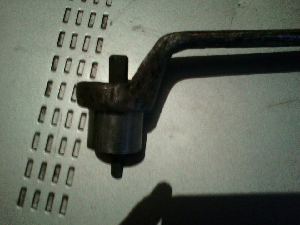

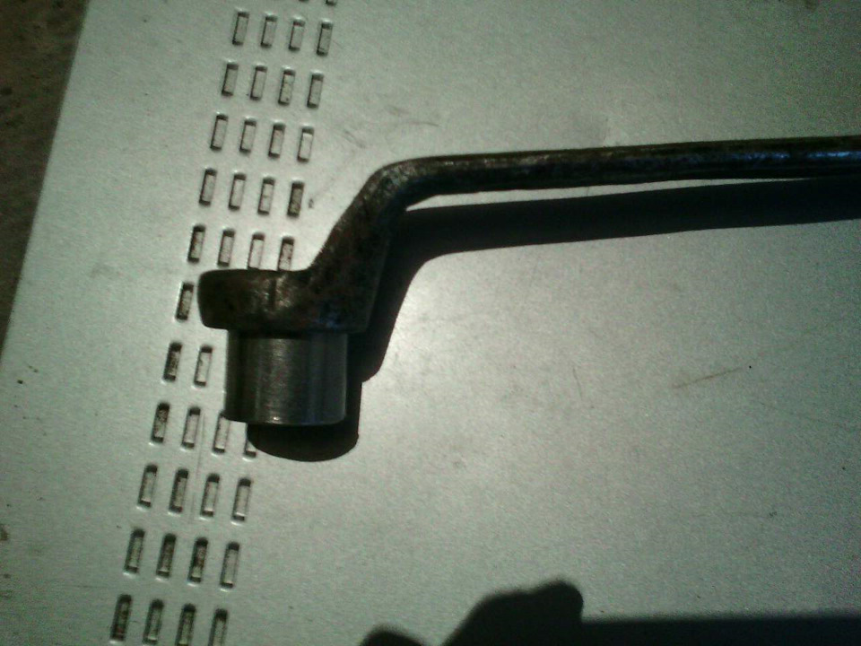

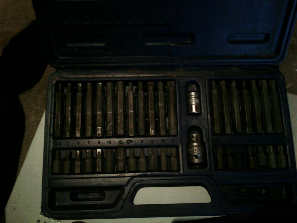

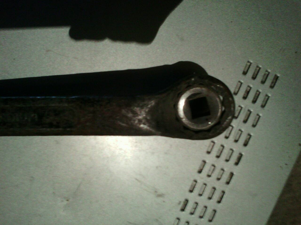

Сань, вот такую приблуду сделал для откручивания гайки шкива генератора
Сам ключ на 30 в который вставлена головка на 22 (вроде на 22).

уже вставлен шестигранник + на шестигранник одеваешь вороток — и откручивается гайка хоть лежа на спине ))))
я пинял, спасибо

вот такой набор у мну шестигранников и звездочек

судя из новой длины щеток то у меня щетки на половине, этот бошевский регулятор тоже в районе 800 грн
