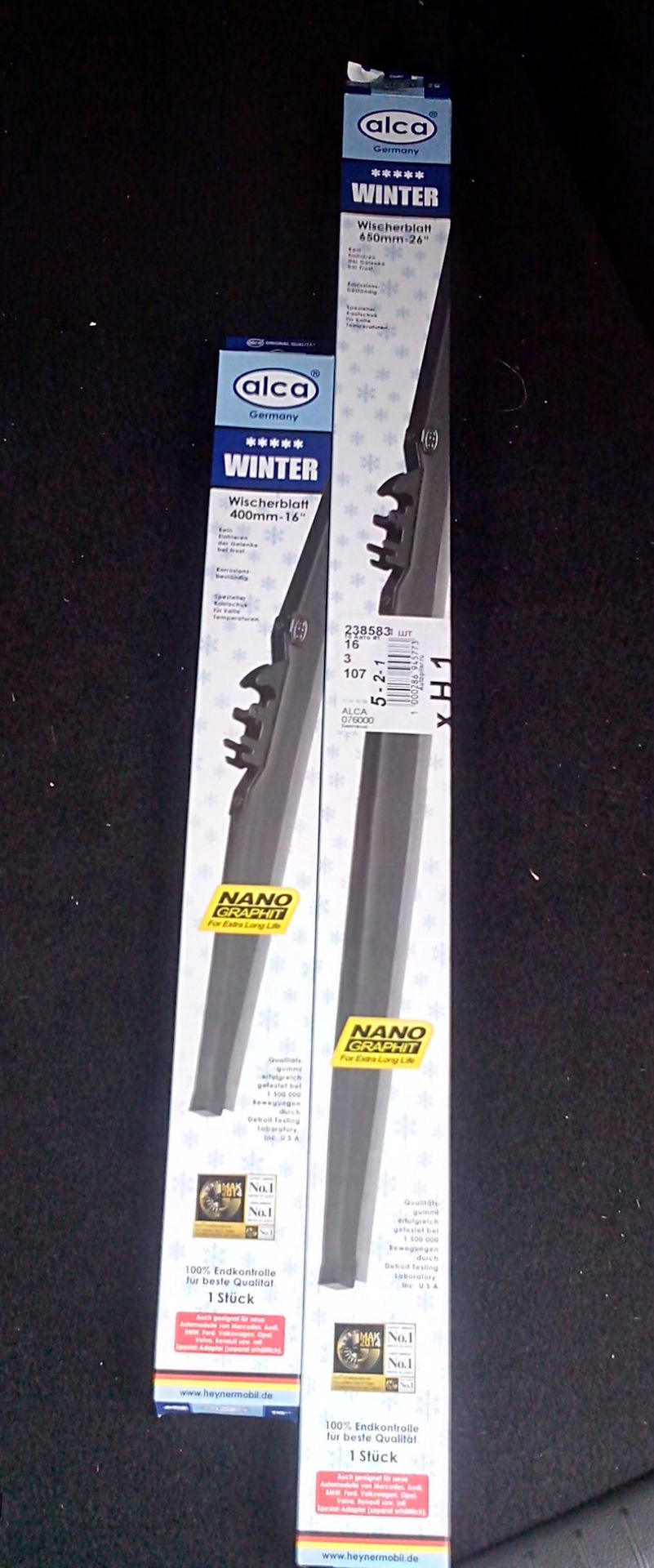

К концу нового года Брат подарил мне щеточки зимние для ветрового стекла. Чистят конечно же получше чем родные, а главное не забиваются снегом и не так сильно обмерзают. Но идеальными их назвать нельзя, на честную троечку с плюсом чистят. (Дареному коню как говорят))))

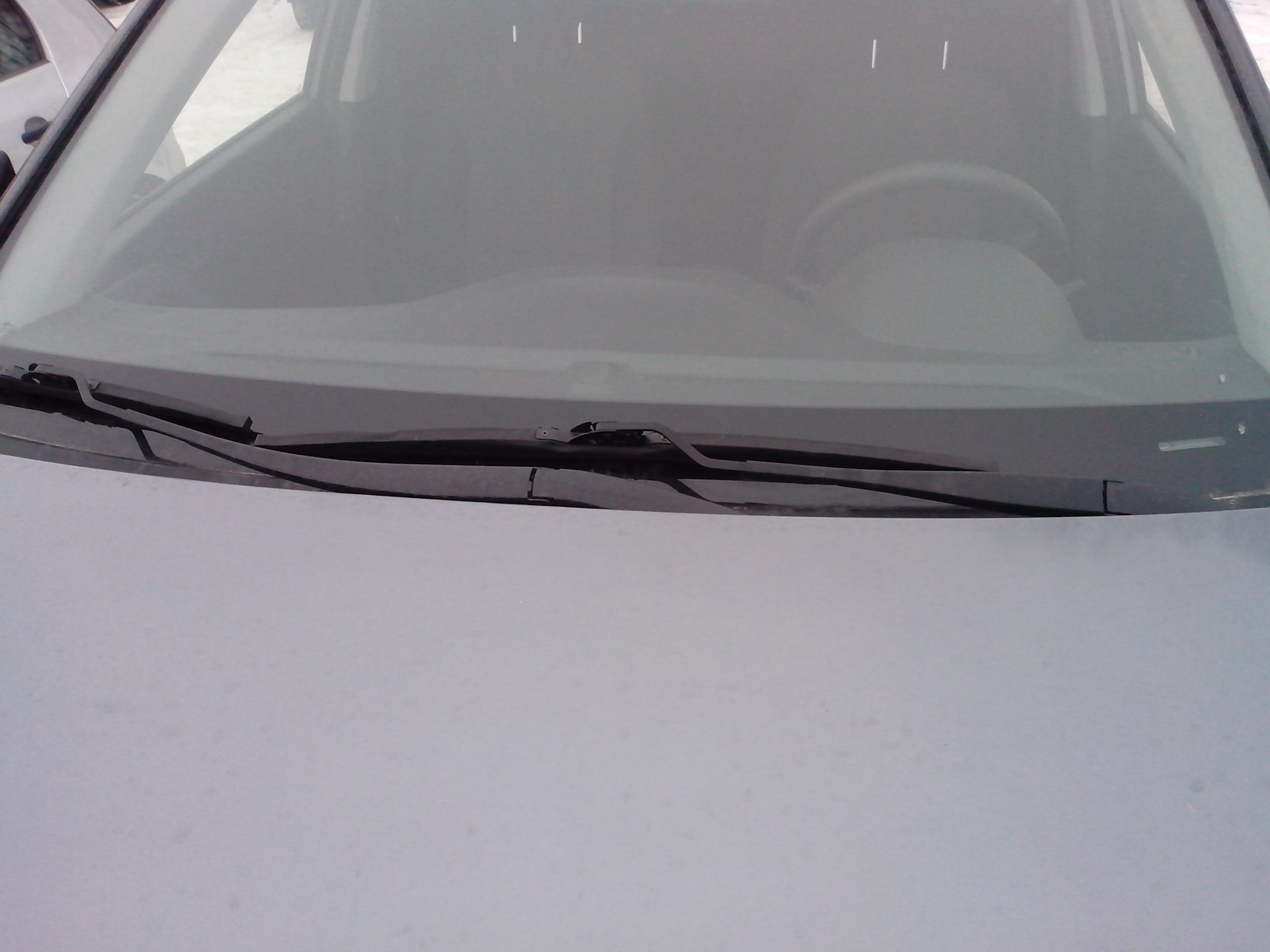

Вот так вот смотрятся на авто

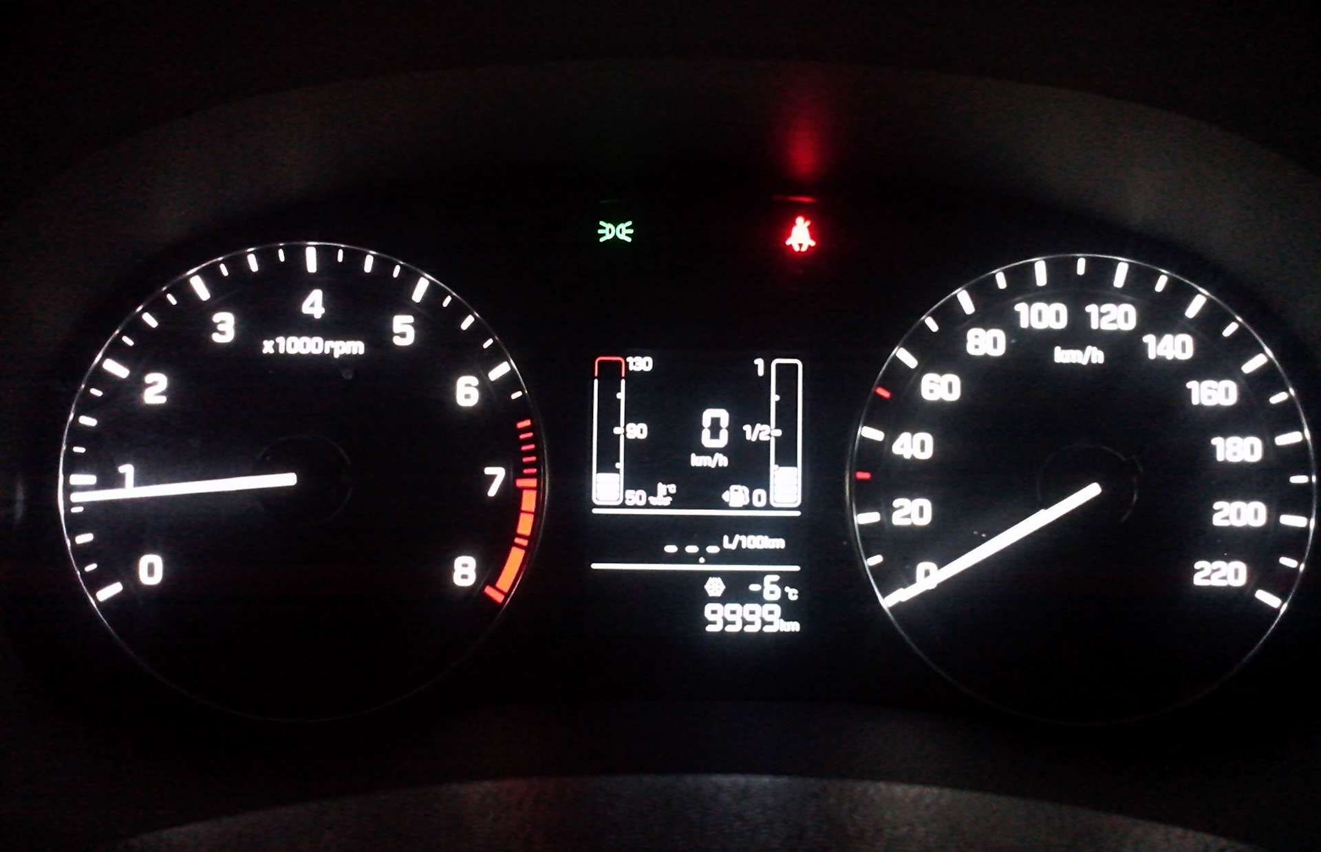

Кстати мы разменяли первые десять тысяч, и успел вот такие цифры запечатлеть.

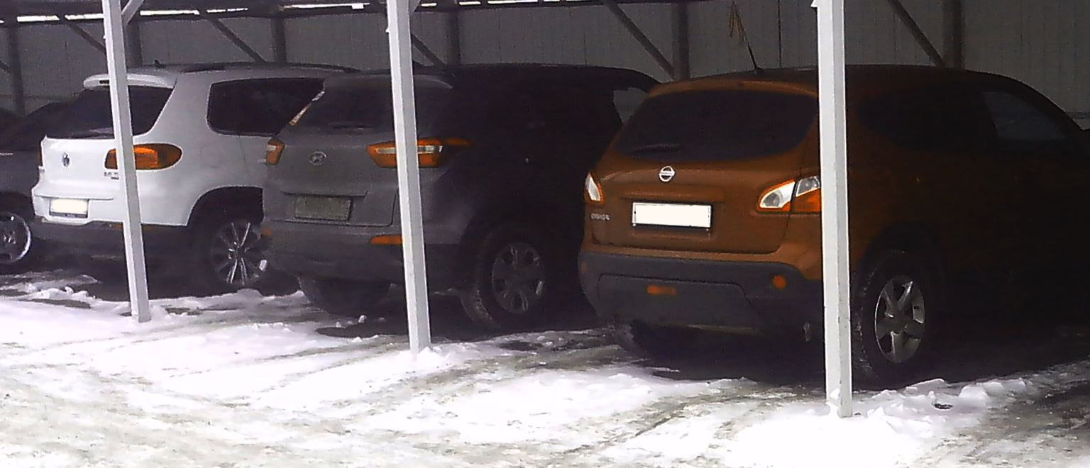

Тут на днях удалось вот так удачно припарковаться, для тех кто любит сравнивать авто))
На фото тигуан в прошлом кузове, кашкай так же в прошлом кузове и Крета, тут дело конечно исключительно на любителя, но попка Креты мне нравиться в сравнении с конкурентами

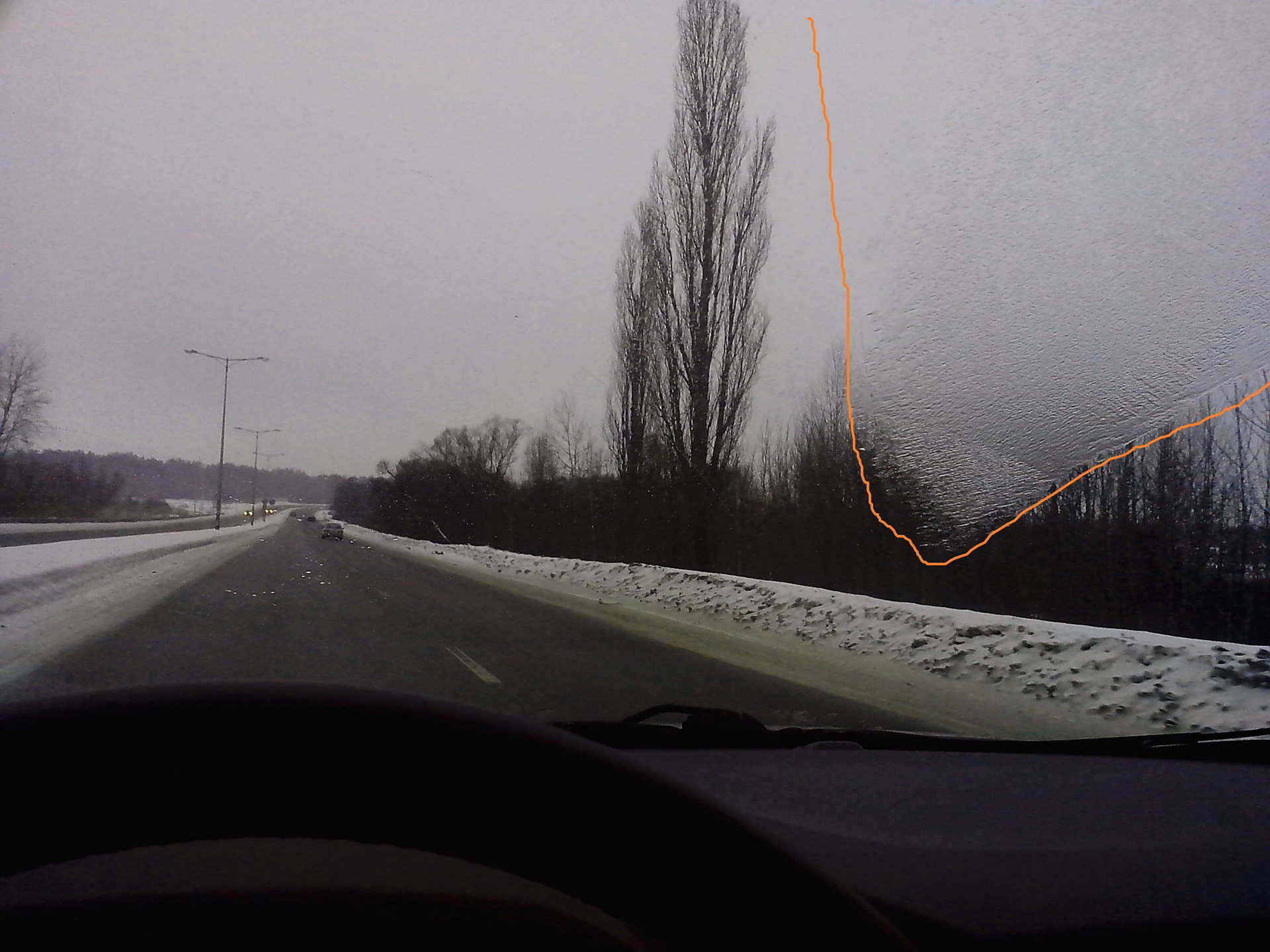

В завершении хотелось бы задать вопрос, а именно, столкнулся вот с такой проблемой при следующих погодных условиях (на улице -4-5, идет мелкий ледяной дождик за эту зиму это очень популярное явление):
— при движении по трассе (100-110) при такой погоде на ветровом стекле появляется треугольник из наледи, и не какие щетки с ним не справляются, и обдув на стекло не помогает, но как только начинаешь ехать в городе и скорость 60-80 км\ч, так этот треугольник минуты за 3 пропадает. Если кто-то сталкивался, подскажите как на трассе с этим бермудским треугольником бороться?

По поводу ледяного треугольника — частенько такая-же не очень приятная картина особенно при t -30°C и внутри салона такой появляется на скорости за 100.
у меня внутри такого не было
Сейчас уже понимаешь, что пакет WINTER доя нашей России необходим
пакет есть, но в этом пакете нет обогрева ветрового стекла
Тогда выход один — поставить стекло с обогревом ))
))) видимо придется
В Якутии наклеивают второе лобовое сверху — стеклопакет получается ))
Эффект самолетной наледи. Ничего не сделаешь — аэродинамические формы такие
не слышал раньше о таком эффекте, надо взять на вооружение термин.
Да, штука неизбежная ) так что смериться )

тигуан, кашкай и Крета))) как то не уважительно)))
У меня обогрев стекла решает эту проблему), хотя такого "намерзания" не замечал…
По поводу сравнения, мне Крета тоже больше нравится)
Это на подсознательном уровне так получилось, обижать автомобили не хотел)))
Тоже такой треугольник появляется. Считаю, что щетки тут не причем. Дело в обдуве, который не справляется с быстро охлаждающимся снаружи на большой скорости стекле. Тем более в дождь при низких температурах. Теплоотдача идет быстрее.

по щеткам согласен. Алка- так себе. но для зимы и для шкарябанья по обледенелому стеклу сойдут.
Треугольник возможно от аэродинамики самих щеток…или с родными так же появляются "бермуды"?
да да с родными теже бермуды, грешу на обдув
вот мои наблюдения.
на Форике, когда морозное утро и лобовуха вся обмерзла, пока грею машину, то обдув включаю на лобовое и на рециркуляцию…и по прошествии времени стекло оттаивает в форме сердца, т.е. по бокам хорошо, а в центре (как у тебя) нифига. можно сделать вывод как дуют потоки воздуха. возможно проблема в этом, что с ростом скорости печка начинает не справляться с отогреванием стекла, а может сюда ещедобавляются и дворники, которые приподнимаются на скорости
вот вот. я так же думаю, потому как только в городе начинаешь как черепаха ехать, стекло мигом оттаивает.
ну еще как вариант, когда скорость большая, то может и салон быстрее охлаждается (через вентиляционные решетки сзади выдувается)
ну главное, что бы на обзорность не влияло…а пару тройку раз за зиму можно такое и стерпеть =)))
ну в принципе да, потерпеть можно
Была такая проблема, я спирт в бачок добавил в большом количестве. Брызгаешь сметает, но вонища сразу, что сам пьянеешь))
)))) т.е. выход простой, купить качественного алкоголя и совмещать приятное с полезным
Именно так))))
У меня иногда так бывает. Скорее всего это связано с тем что этот дворник меньше и легче своего брата в размерах, да и пружина его прижимающая слабее. И при высоких скоростях его под воздействием аэродинамики немного приподымает. Попробуй немного на места, где одеваются дворники побрызгать силиконом, мне помогло.
попробую. спасибо
На стекле тоже замечал, борюсь- никак) не мешает особо. Циферы 9999 сегодня разменял, полет нормальный)
