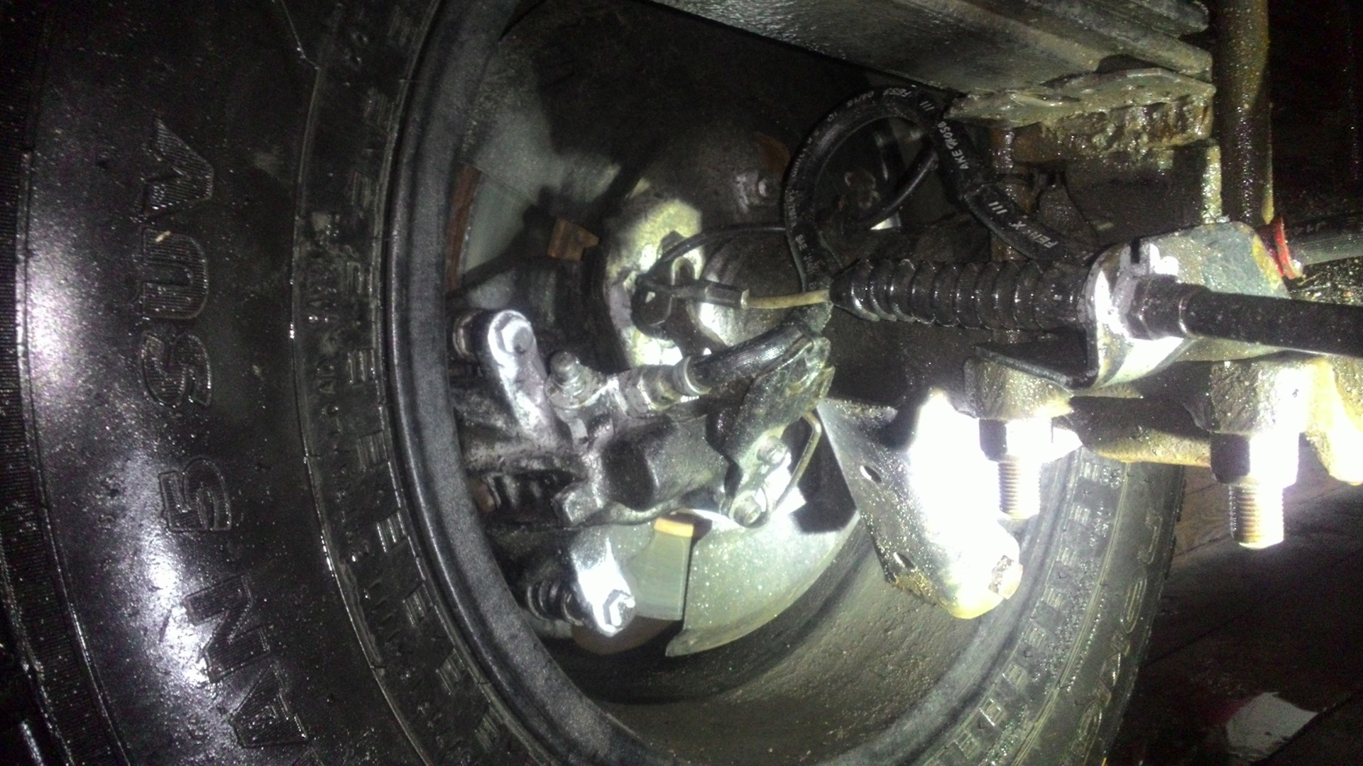

2. Незапланированнное: внезапное появление гула и вибрации на скоростях от 77 км/ч. Очистка колёс от грязи, проверка люфтов ступиц и прочие профилактические работы не дали результата. Краем глаза заметил на вывешенном заднем мосту при включённой передаче «гуляет» восьмёркой «тарелка» на хвостовике заднего редуктора. Так тааак… Открутил кардан от редуктора и пальцами попробовал провернуть гайку – вертится. Взял трещётку с головкой и протянул несильно просто до упора. Заодно долил чуточку маслица в мост. Поначалу гудеть и вибрировать перестало, но сейчас опять немного начало, правда уже в другом диапазоне скоростей. Надо бы ещё подзатянуть и на фиксатор резьбы посадить.

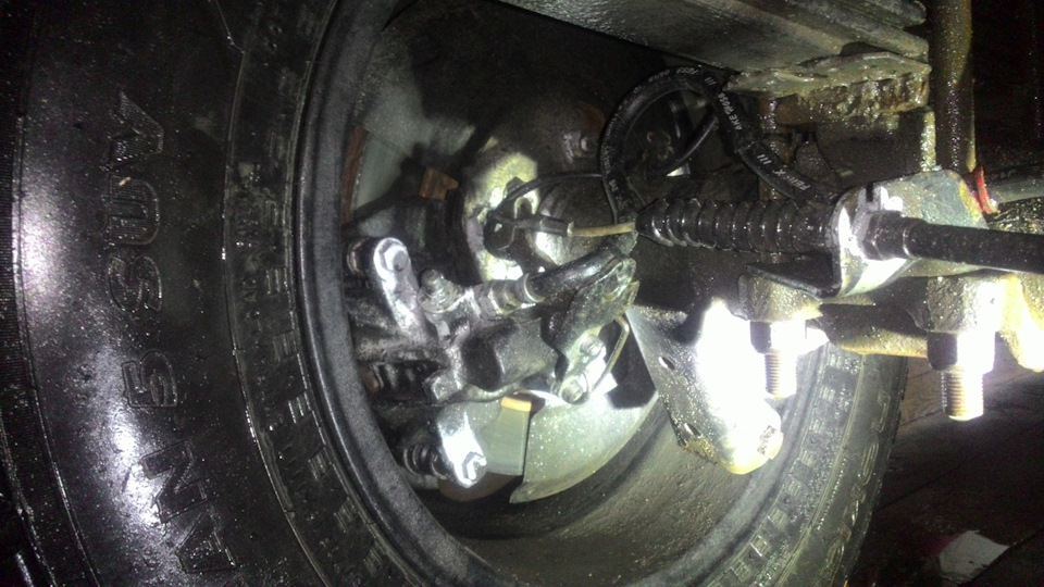

3. Запланированное: установка задних дисковых тормозов от Audi A8 D2 4,2 quattro. Именно об этом и будет основное повествование, т.к. ограничиться фразами «за-4-часа-пришёл-поставил-прокачал-победил» не получится никак. Потому что с УАЗом никогда так не получается по определению – всегда есть маленькая (а может и не одна) пакость, которая способна приостановить весь процесс на неопределённый срок. Забегая вперёд скажу, что подготовка деталей в общей сложности заняла примерно неделю: слишком холодно и гараж невозможно нормально протопить, ожидание некоторых заказанных запчастей для установки и приведение всех компонентов в надлежащий вид. Два с половиной дня ушло на установку и доводку всего установленного.
Итак, не очень краткое описание всех подводных камней, с которыми придётся столкнуться всем желающим при проведении этой модернизации.
Компоненты и тормозной системы и манипуляции по их внедрению:

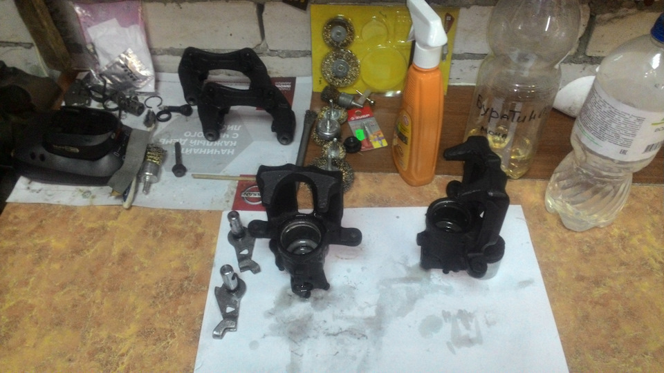

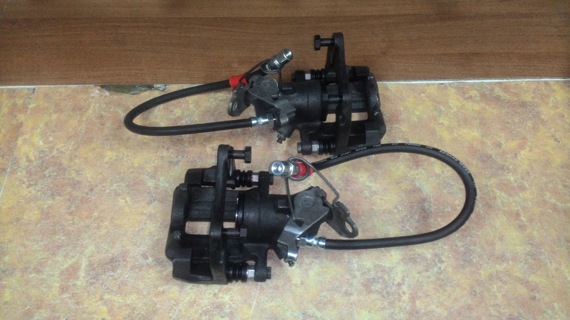

1. Суппорта задний правый Audi A8 D2 4D0 615 424 B и задний левый Audi A8 D2 4D0 615 423 B под вентилируемые диски: взяты на разборке сильно б/у, один в сборе со скобой, к другому скоба отдельно найдена в куче скоб. Её в последствии пришлось сильно стачивать, т.к. она, похоже, была от суппортов с невентилируемыми дисками, которые сильно уже вентилируемых. Эти суппорта позволяют сохранить на Патриотах «ручник» с приводом на задние колёса и поставить Патриотовские штатные передние тормозные диски (вентилируемые, что есть очень хорошо) назад без каких-либо «косяков» по прижиму колодок к дискам – всё чётко как в аптеке. Весь этот набор железяк был разобран на молекулы, помещён в бадью, 3 дня варился в лимонной кислоте и прочих доместосах, затем высущен, вычищен до блеска известных причиндалов известного животного, покрашен чёрной термостойкой краской и собран взад с использованием новых потрохов:
TRW ST 1160 — ремкомплект направляющих суппорта тормозного заднего, 1шт.
Autofren D025126– поршень тормозного суппорта заднего диаметром 43мм, 2шт.
Autofren D4098 – ремкомплект суппорта тормозного заднего, 2шт.

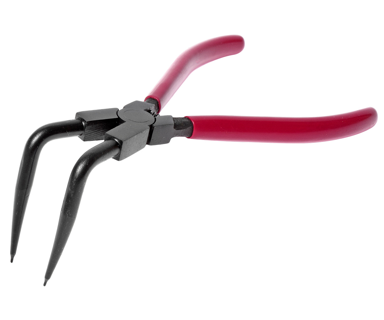

Сборка\разборка и тщательная чистка внутренностей суппортов от всех как и бяк, которые там были – процесс творчески-нудный, но крайне необходимый. При сборке везде, кроме цилиндра для хода поршня внутри суппортов использовал литиевую синюю смазку «Высокотемпературная смазка MC 1510 BLUE». Для правильной, быстрой и лёгкой разборки\сборки крайне желательно иметь угловой сжимной съёмник стопорных колец с длинными «усами». Можно было, конечно, купить новые суппорта TRW со скобами к ним и не заниматься таким онанизмом – финансы позволяли, но в итоге получилось, что сэкономил порядка 6000 руб., купив и перебрав б/у. Попутно были промыты и вновь смазаны смазкой MC 1510 BLUE задние ступицы.

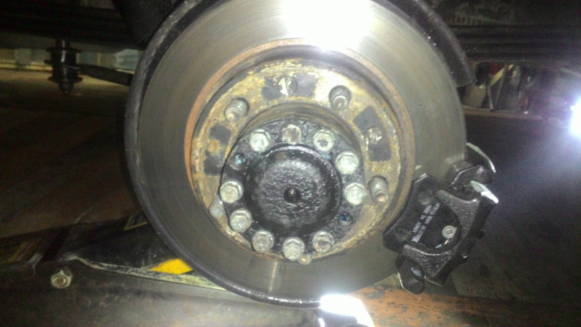

2. Планшайбы переходные HL-3163-241001: они нужны для установки именно суппортов от Audi A8 на УАЗ Патриот. Всем эти планшайбы хороши, но есть одно «но» — отсутствуют отверстия под датчики ABS. Я про это знал, но не знал, что тут тоже поджидает засада: если смотреть на задний мост со стороны бампера, то датчики находятся на одном уровне друг с другом, т.е. расположение их симметрично. Намудохавшись (имея только шуруповёрт, свёрла 10мм max и несколько напильников) с отверстием под датчик с левой стороны – это, по сути, овал длиной примерно 3,5см и шириной примерно 2см – решил упростить себе жизнь с созданием отверстия в планшайбе с правой стороны, скрепив между собой планшайбы и используя левую в качестве лекала. Сказано – сделано. И вот тут сюрприз: левый датчик ABS крепится к ступице своим крепёжным болтом сверху, а правый – снизу и немного под другим углом. Пришлось в правой планшайбе сильно увеличивать овал под датчик чтобы впихнуть невпихуемое. Без этих отверстий датчики поставить не получится – они просто не достанут до кольца ABS на ступице. Вся эта вакханалия сопровождалась постоянными примерками по месту с бесчисленным количеством прикручивания и откручивания с целью достижения точности подгонки и исключения перекосов.

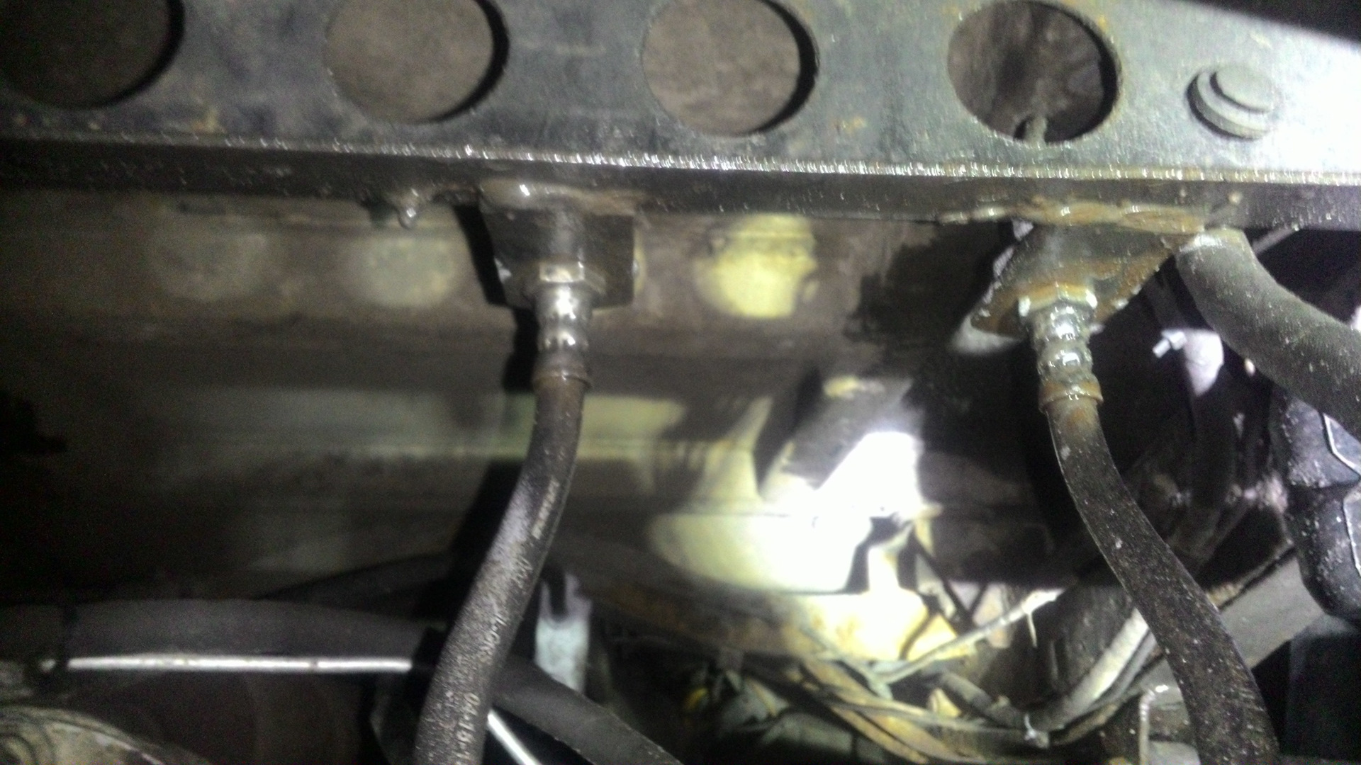

3. Трубки, шланги и все все все: изначально к задним тормозным цилиндрам в барабанных тормозах Патриота подходят только стальные трубки со штуцерами, если не ошибаюсь, М10х1. В суппортах на вход тормозных магистралей резьба такая же, но к суппорту нужен шланг, чтобы сохранить его подвижность и иметь возможность менять колодки. Необходимыми параметрами обладают тормозные шланги от Газели (как передние, так и задние): с одной стороны «папа» с требуемой резьбой для входа в суппорт, а с другой стороны – «мама» с идентичной резьбой для соединения с тормозной трубкой. Всё вроде отлично складывается, подумает читатель. Но в действительности всё не так, как на самом деле (с). При соединении шланга с трубкой появляется лишняя длина трубки и её нужно укоротить – заворачивать-загибать это моветон. Укорачивать обе тормозные трубки (справа и слева) надо до площадок на мосту под верхними отбойниками (на раме). И вот тут вновь сюрприз: штуцера на обеих тормозных трубках разные по концам. Я перед всем этим бесчинством решил перестраховаться и купил 3 разных вида тормозных трубок: на Газель полный комплект, на УАЗ какой-то комплект из длинной и короткой трубок и ещё какую-то трубку – что-то около 300 рублей за всё. Перестраховался, бл.ть, ага… Ни одна трубка из всего этого многообразия не подошла – на всех трубках одинаковые штуцера по концам, но ни на одной нет такого штуцера, как на штатной трубке, где она соединяется со шлангом рама-мост. Штуцер трубки к суппорту есть – насколько я понял он стандартный для ВАЗов и ГАЗов, а вот второй так и остался «таинственным незнакомцем». Пришлось приводить в порядок штатные к тому моменту уже штуцера-инвалиды (пострадали при откручивании), брать Газелевские трубки, подходящие по длине, и перевальцовывать их с одного конца Патриотовскими штуцерами. Для этих целей был приобретён набор для развальцовки трубок «Автодело» 40409 за 933 рубля. Набор этот, сука, одноразовый и пусть постигнет банкротство, разорение и забвение владельца этой конторы: сначала планки с отверстиями под разные диаметры трубок пришлось обработать напильником чтобы создать нормальные плоскости для хорошего прижима, а потом в процессе тренировки вальцовки «на кошках» лопнул пополам вдавливатель (или как он там правильно называется) штампов. И штампа «грибок», которым развальцованы наши трубки, там нет, хотя аннотация говорит об обратном. Давно я такого откровенного г.вна не видел…В общем, из имеющихся штампов товарищ мне «сколхозил» штамп под «грибок» и помог с развальцовкой пока я в яме чем-то занимался. Вот тут хочется отойти от темы и сказать тебе, Олексий, большое человеческое спасибо за то что постоянно помогаешь со всякими каверзными моментами, которые возникают, б.ть, всегда, хотя тебе тоже есть чем заняться! И это…танцуй чечётку — ты прославился в инторнетах, пи.дюк! ))) Вернёмся к теме…После установки всего и вся и прокачкой тормозов занялся ручником. По сравнению со всем, что было сделано, настройка ручника была сродни сборке интересного паззла: открутив все крепления тросов до центрального троса (в салон), ослабив до 0 натяжение всех тросов, проложил всё это действо чётко к суппортам и одел наконечники тросов на «лапки» привода ручника на суппортах. Встали идеально, без единого взмаха напильником. Потом затянул обратно все крепежи, но троса натягивать не стал, т.к. решил сначала проверить как будет работать и будет ли работать вообще. Результат оказался ещё лучше чем ожидалось: при расслабленных тросах ход ручника составляет максимум 2 щелчка и машина при этом с горок никуда не катится. Всё зло на то, что тормозило процесс и трепало нервы сменилось благоговением и умиротворением – машина тормозит как должна и ручник работает как должен. Следующим этапом будет инсталляция Starline А93 + Телематика, внезапно доставшиеся бесплатно и ждущие своей очереди. Со штатными барабанными тормозами я хрен бы решился на сигнализацию с автозапуском – срыв зимой примёрзших к барабанам колодок однажды может кончиться печально со всех сторон.

Если не брать проблему с отверстиями под датчики и шланги, то в остальном как встало? Сам суппорт и диск? Никакие дистануионные шайбы не пришлось ставить?
Поправлю немного: не со шлангами проблема, а с трубками — тут немного сложнее всё решается. Всё встало чётко, кроме планшайб больше ничего не нужно, без них суппорт не поставить 100%. Ступицы у Патриота что сзади, что спереди одинаковые, поэтому диски тормозные с переда встают на зад как будто там и были. А!.. Щитки защитные от передних тормозов Патриота с ABS, но они как таковые на установку не влияют абсолютно — хочешь ставь, а хочешь — нет.
То что диски вмтают без проблем- знаю. Ставил на страю авто с 2112 суппортами. Но иногда на д2 встречаются случае болгаринга суппортов, т.к. встает криво.
А вот с трубуами проблем не было. Купил такие ж как с переди, но длинее. Но трубки гнул и кронштейн на мосту варил
Встало всё ровно, но одна скоба подверглась болгарингу, т.к. была подобрана отдельно из кучи разнообразных скоб и вероятнее всего она просто от невентилируемых дисков, т.е. узкая в месте перемещения колодок. Я поставил свои штатные передние диски, которые заменил когда-то из-за того, что они начали бить. Когда всё затянул, диск шоркал немного по суппорту, но только из-за того, что он ведёный. Сейчас, видимо когда колодки его подстёрли, тишина.
