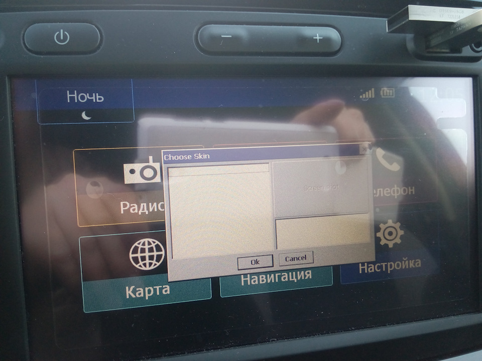

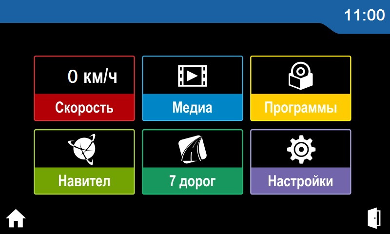

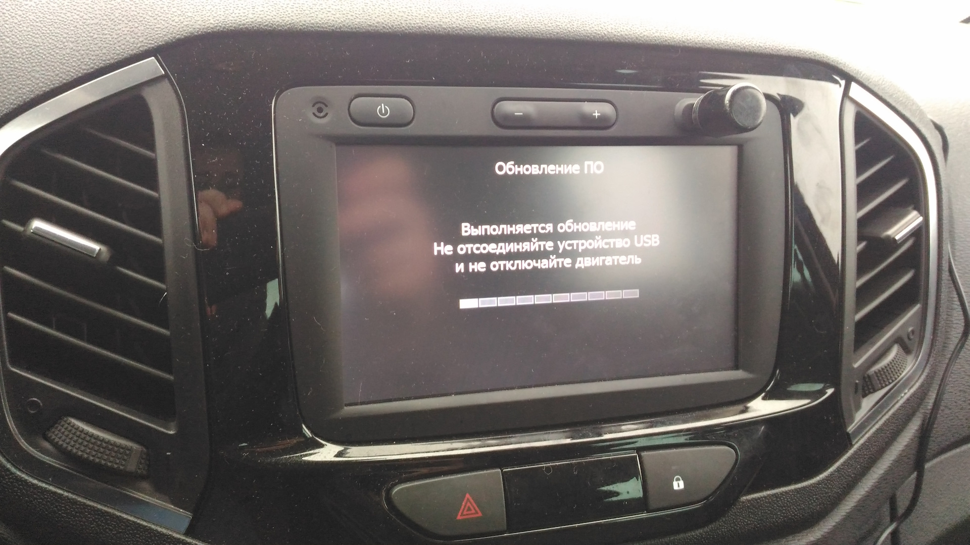

Сегодня будет пост о простом способе установить медиаскин "одним файлом" с дизайнерским оформлением для версии 6.0.3-7.0.5, которое любезно предоставил walla03. Способ копирования файлов в память магнитолы и настройки медиаскин для многих достаточно сложный, а скорее пугающий процесс, для упрощения было принято решение создать файл автоматического обновления. Файл проверен и является рабочим, устанавливается, как и обычное обновление, с вашей стороны лишь нужно на флешку скачать карты. Файл обновления доступен по ссылке. На данный момент жалоб на него не поступало.
Эту сборку медиаскин выгодно отличает наличие двух навигационных программ, видео проигрывателя, и сопутствующего софта, при этом все вписано в лаконичный дизайн, красивый и понятный. Конечно есть некоторые задержки запуска не штатной навигации, но в целом сборка проста, удобна и понятна в установке и использовании. И главное не режет глаз.
Карты для Навител можно скачать по ссылке и сохранить в корень флешки.
Карты 7дорог нужно будет скачать и сохранить в папку 7ways\maps на флешке. Скачть их по ссылке выбрать --> 7дорог --> Россия и скачать нужный регион.
Если боитесь прошивки, и вас интересует вопрос про "бесплатное и безопасное" обновления только карт штатной навигации, то посмотрите эту статью.
Если вас интересует дизайнерский медиаскин, то эту статью. Так же видео, от автора данной модификации.
Если вы ушатали магнитолу этим обновлением и она висит на загрузке или перезагрузке, то пишите в комментариях или ЛС, будем решать проблему.

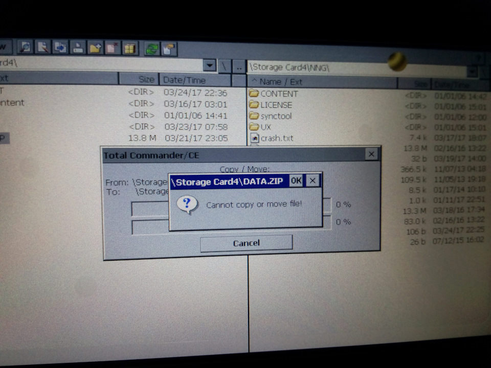

При попытке заменить папку UX и файла data.zip никак не удавалось перезаписать data.zip. Кое-как развернула клавиатуру, переименовала исходный файл на data1.zip, тогда нужный файл записался. В итоге у меня проблема незапуска карт так и не решилась. По-прежнему навигатор вместо карты запускает навигатор. Зато при нажиме на жёлтый кружок теперь не запускается альтернативное меню…:-(
Попытка откатиться к 6.0.3 не удалась. Магнитола просто пишет, нет медиафайлов, а файл upgrade.lgu как-то не замечает. Флешка была отформатирована и ничего кроме файла upgrade.lgu не содержала. Может кто знает, как решить проблему?
Вставьте флешку с файлом обновления 603 и нажмите в настройка версия системы, там будет кнопка обновления на 603, или перекачайте файл восстанавливающей прошивки 603 или. Верните папу data обратно, или переустановите оболочку или. Воспользуйтесь родной программой для обновления.
Восстановить папку дата не выйдет, т.к. не получается зайти в тотал коммандер, а вот в меню я действительно не нашла, где обновление. Спасибо за подсказку.
Восстановите проводником
Нет доступа к альтернативному меню, мне все программы оттуда недоступны. Я сегодня попытаюсь от катиться к 6.0.3

Установи восстанавливающую прошивку 603
Александр здравствуйте. Прошу помощи. Установил эту сборку медиаскин, все работало вроде нормально. Но периодически штатная навигация выдавала ошибку, и при попытке вызвать штатную карту запускалась навигация. Принял решение обнулить до 6.0.3. после даунгрейта (www.drive2.ru/l/463187965972054229) перестала запускаться штатная навигация совсем. Появляется предупреждающая надпись и кнопка запуска карты и навигации не активируется. Попробовал поставить сверху 7.0.3, эффекта не дало.
Попробуй поменять папка UX и файл data.zip, информация есть у меня в журнале, в статье про бесплатное обновление карт штатной навигации, или сделай все как там написано!
Докладываю. Все восстановил. Пришлось помимо указанных папок перезаписывать саму программу навигации.

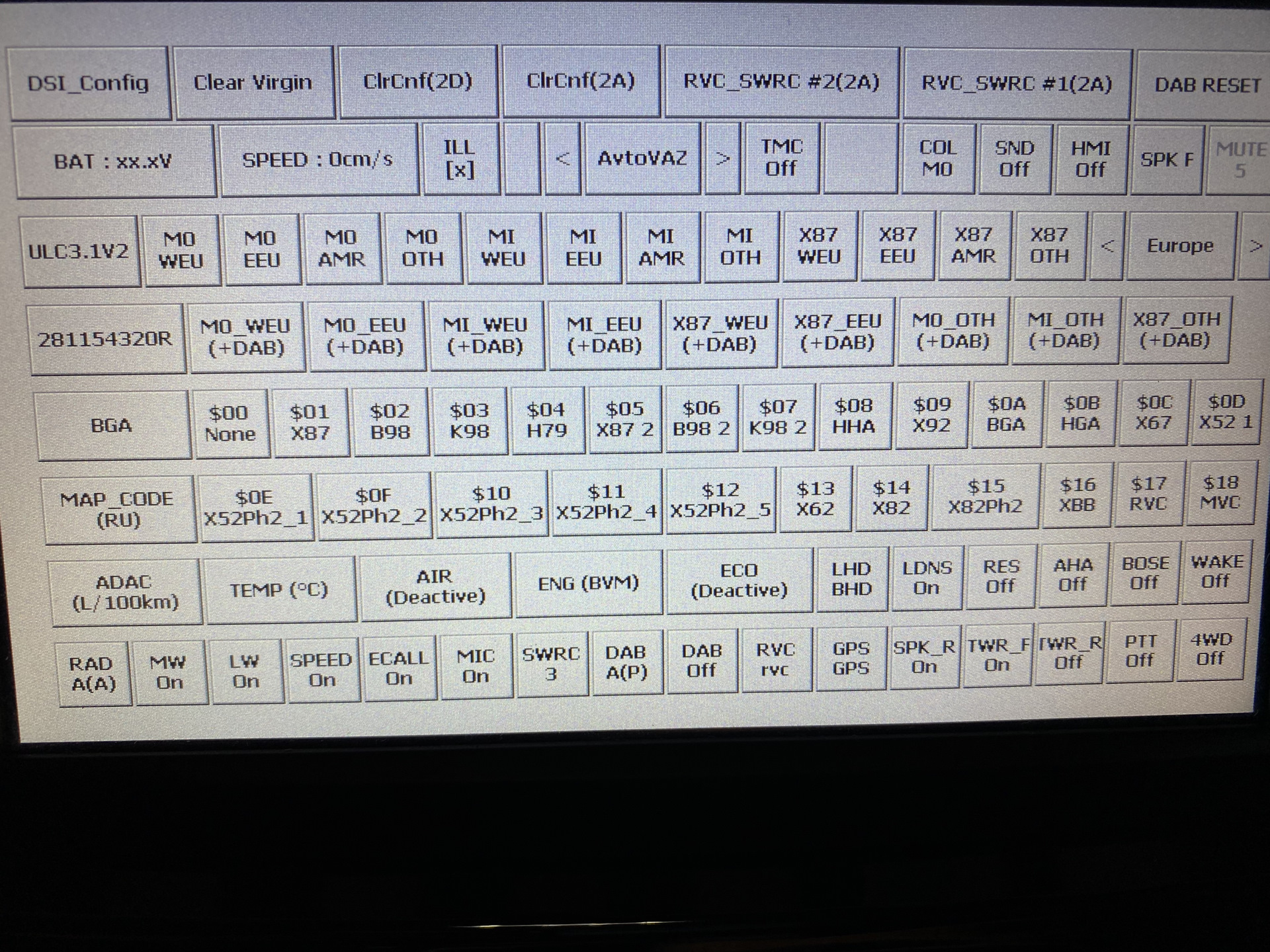

Попробуйте нормальные рабочие файлы DSI_config.BSD и licence скопировать в свой медианав.
DSI_config.BSD в папку \Storage Card\system, а файл licence в папку \Storage Card 4\NNG\LICENSE. Взять эти файлы нужно от аналогичного автомобиля.
Я тоже так думаю, НО для этого мне нужно — Скачать Виндовс СЕ. а до этого ДБОТ и Тотал командер ? ТАК?
Нужно дбут, остальное не обязательно, можно использовать проводник. Но дбут для вашей версии магнитолы, у меня такого нет.

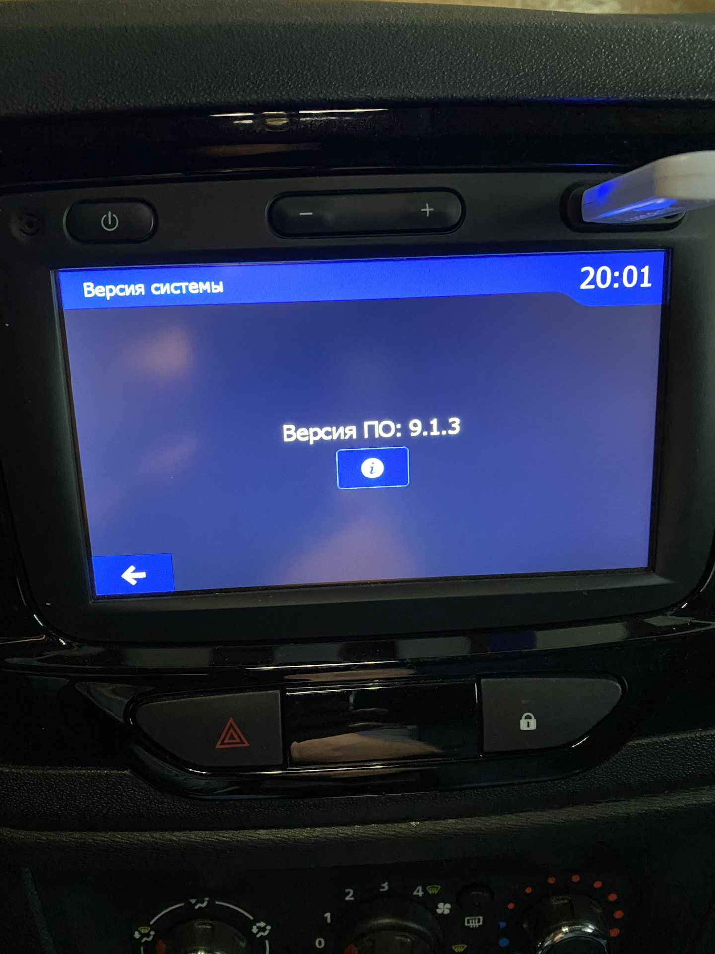

А где скачать файл обновления стоковой прошивки? У меня сейчас 5.2.7
Через официальную программу с сайта Renault Media Nav Services.
