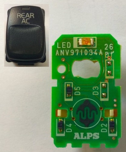

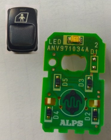

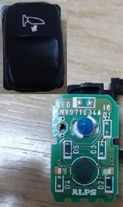

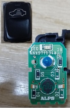

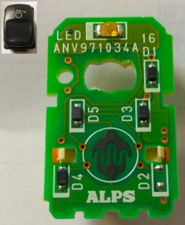

Огромное спасибо jonny990 за фото внутрянки кнопки доп света в первой теме о кнопках.
После этой фотографии я выдрал все имеющиеся у себя в машине кнопки и вскрыл их. На печатной плате пять мест для диодов, которыми и задаётся функционал кнопки. Из вскрытых мною кнопок выявлены различные комбинации из двух или трёх диодов.
Ниже фото кнопок:
Доп свет (D4, D5)
Парктроники (D1, D2, D5)
Зеркала (D2, D5)
Отключение датчика объёма (D1, D4, D5)
Если кому не лень, добавляйте фото кнопок в подобным формате.

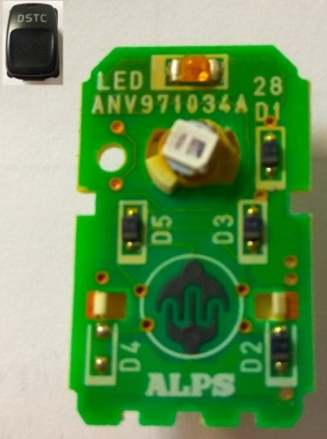

Фото от Pcp-user:
Задний кондей (D2, D4, D5)
Блокировка замков (D2, D3, D4, D5)
DSTC (D1, D2, D3, D5)
Активные фары (D1, D3, D4, D5)
Вот уже есть комбинации и из 4-х диодов.

Выбирай нужный функционал и выставляй диоды по нужной схеме. Всё) Любая кнопка станет той, какую сам спаяешь.
А полярность светодиода какая? Где у него плюс и минус? У меня на кнопке складывания подголовников светодиода не было… По-идее, светодиод — он тоже диод, и мозги могут на него ориентироваться так же, как и D1-D4.
По поводу полярности не заморачивался. Но если посмотреть фото в посте, можно по диодам понять где что. И на первой фотке, где кнопка доп дальнего, там схематично анод/катод обозначены.
Я про светодиод :) По фотке в таком разрешении ничего не понятно.
Расположение диодов для дальнего света я на колодке подобрал (перебрал все 16 вариантов). К сожалению, в машину пришлось воткнуть другой CCM, и он кнопку не распознаёт. Вот, думаю, почему. Софт в CCMах разный, в одном есть after blow, и вот в нём не видится кнопка. Ни доп. свет, ни подголовники. А в старом — обе присутствовали. Доп.свет самим собой был, а подголовники ошибку выдавали, но по CAN моя приблуда её могла опрашивать нормально. Хммм…
