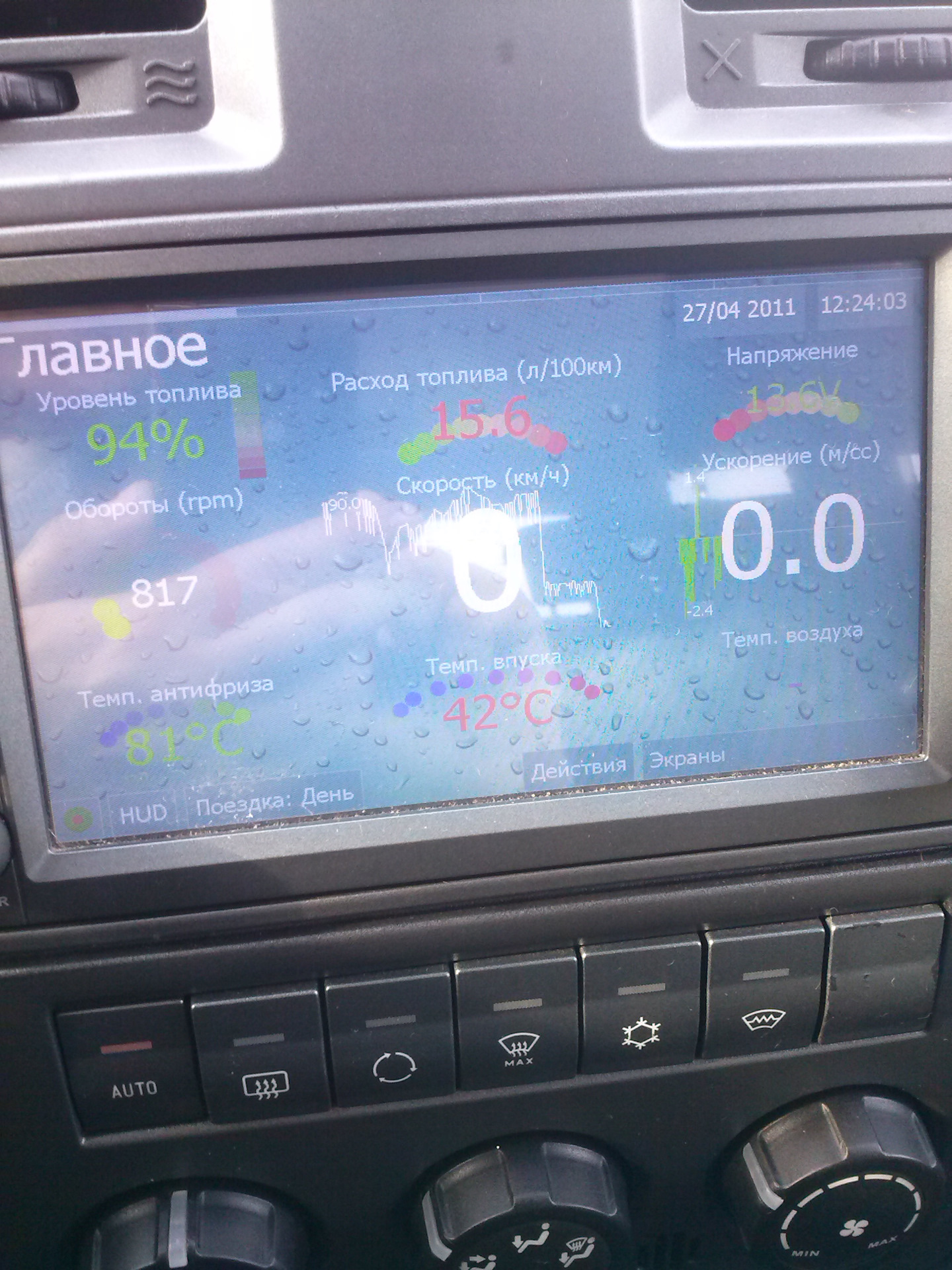

Хотел написать об этом когда доведу все до ума. Но похоже все откладывается на неопределенный срок. Разработчики хобдрайва брезгливо относятся к WinCe и не спешат дорабатывать программу.Хотя деньги за нее берут …
Началось все с покупки ELM 327 V1.5, на Алиэкспресс за 400руб. Далее была куплена полная версия хобдрайва за 600руб.Казалось бы неплохой вариант 1000руб. за полноценный бортовик.
Но оказалось, что программа некорректно поддерживает мозги блока 17.9.71 .Я это заметил еще в тестовой версии хобдрайва, но так как разработчики обещают поддержку платной версии, понадеялся на лучшее. Вот отсюда установил альт. меню на кнопку компаса.uazpatriot.ru/forums/21/35320.html Некоторые пишут, что хобдрайв у нас сильно тормозит, невозможно работать.У меня жутко тормозил когда ставил .непосредственно хобдрайв, на кнопку навигации. Из альт. меню работает сносно. Далее начал настраивать программу, переписываясь с разработчиками.Кое чего добиться удалось, но полностью так и не победил…Что б долго не расписывать вот ссылка на переписку с разработчиками: hobdrive.com/forum/viewtopic.php?f=20&t=1638

Я не выдержал тормозов и настроил hobdrive на телефоне.
Телефон неудобно.Если был бы андрод на "голове" то я с хоб. даже и связываться бы не стал.Куча других программ под андроид намного дешевле.

Программы на андроиде, то же некоректно поддерживают наш блок.Скорость скачет.А доделанного профиля, с нашим блоком, я пока нигде не видел.
использую аналогичный вариант, только ELM327 у меня по незнанию тогда ещё приобретён версии 2.1
У вас хобдрайв бета или 1.1 версия ? 1.1 поменьше, но тоже тормозит и очень старая
У меня бета, не тормозит.Впрочем и 1.1 не тормозила.
Ну интерфейс, переключения между режимами подтормаживают порой сильно. Вы просто скопировали версию, которую прислали разработчики Хобдрайва после оплаты ?
Да.Дорабатывал потом .По ссылке есть, какие файлы они мне давали для замены.

У меня зависает часто намертво и вылетает с ошибкой, 1.1 так не делает почти
Насколько я знаю, есть 2 прошивки нашей "головы", на английском и на китайском.У меня с иероглифами, может в этом дело, не знаю.Но, у меня, честно, не тормозит.Могу даже видео снять, если интересно.
Видео не надо, я верю, вот про китайскую и английскую слышу впервые. Знать бы ещё как прошить из одной в другую. А есть возможность скинуть содержимое папок ResidentFlash2 и 3 ? На Яндекс диск или Гуглдрайв итп?
Содержимое флешки(где хобдрайв, навигация и др. программы) скинуть могу. А вот как скопировать внутреннюю ResidentFlash, не знаю.( Саму прошивку головы, насколько я знаю, заменить нельзя.Зашито с завода.
Программой Тотал коммандер. В альт меню она должна быть. Если что, у меня в БЖ есть способ поставить эту прогу и некоторые другие вместо компаса на доп. меню.
