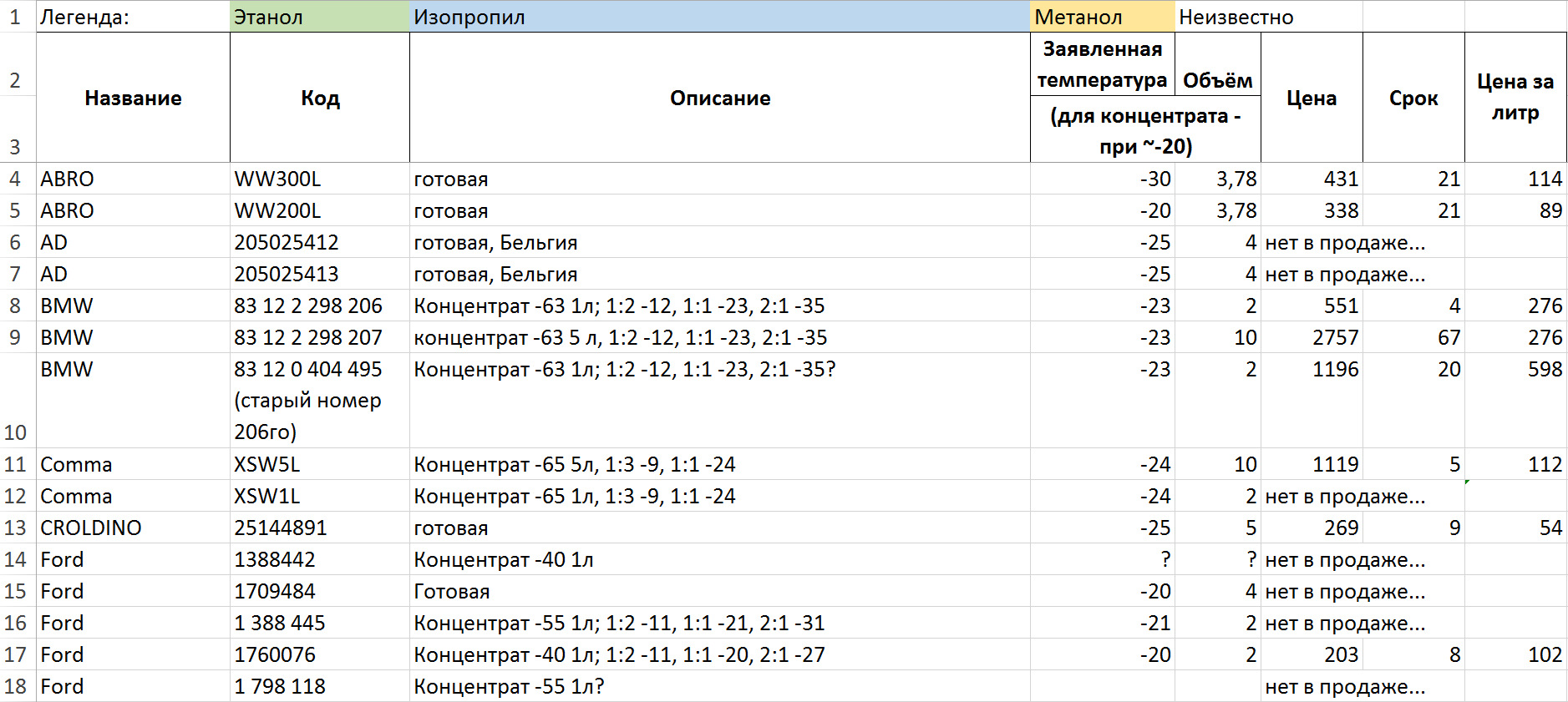

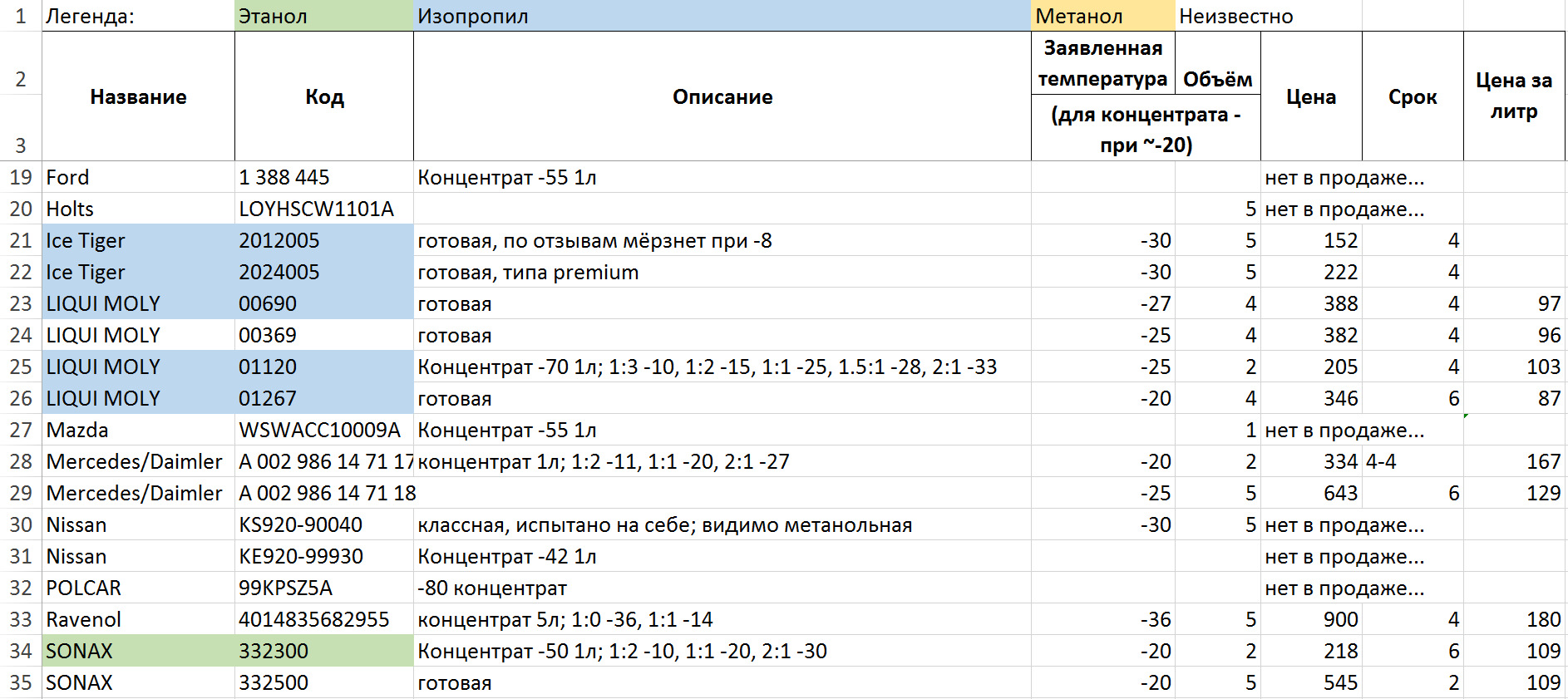

Текущая собранная информация — на картинках ниже (и продублирую затем текстом чтобы поиском искалось).
В этом году пробовал концентраты Liqui Moly 01120 (на изопропиле), Wynn's W77395 (на этаноле), Sonax 332300 (на этаноле). Удобство концентрата в возможности разбавить в нужной пропорции (похолодало — просто долил) и экономичности доставки (что зачастую влияет на цену).
Первый, Liqui Moly, — пахнет каким-то ядом, вроде моет. Но запах мне такой не подходит, не стоит оно того.
Второй, Wynn's, — тоже брага ещё та, голова аж кружится. Не знаю как насчёт влияния на организм, но резкий запах отмечают и коллеги с oil-club.
Третий, Sonax, — почти не пахнет, слабый запах спирта. В эксплуатации тоже хорошо себя показал — температуру заявленную вполне держит, хорошо брызгается. А если на дворниках есть лёд, то он ещё неплохо его убирает: если в каком-то месте жидкость не вытерлась, то через минуту можно взмахнуть дворниками ещё раз и скорее всего всё вытрется. В Sonax также добавлен глицерин, что вроде как полезно для щёток и их скольжения — лабораторных исследований не видел, но стекло чистится очень хорошо.
В итоге заказал его ещё — 5 л (332505), думаю до конца зимы хватит с запасом. По цене для -20 выходит примерно как изопропиловый Liqui Moly, потому вдвойне подходит.
Ещё Croldino имеет приятную цену и вроде положительные отзывы, но я пока не пробовал.
Недавно ехал по трассе, было -10.-12 и шёл ледяной дождь. Печка на максимуме, но как минимум верхняя половина лобового стекла леденеет, да и низ местами тоже. А ехать нужно, да и 40 км/ч плестись не вариант. Несколько раз останавливался чтобы отогрелось стекло, чистил скребком его тоже, но на это тратится время, да и отогревается не быстро. В багажнике оставалось 0.25 л концентрата Sonax 332300, вылил с самого верха на стекло — через минуту дворниками всё очистилось! С пластиком всё в порядке. В салоне повоняло пару минут (спиртяка дюже концентрированный, да и вылил заметно больше чем дворники брызгают, — но не сказать что как-то очень резко или ядовито), но стекло не мёрзло ещё некоторое время, там и до места назначения практически добрались уже.

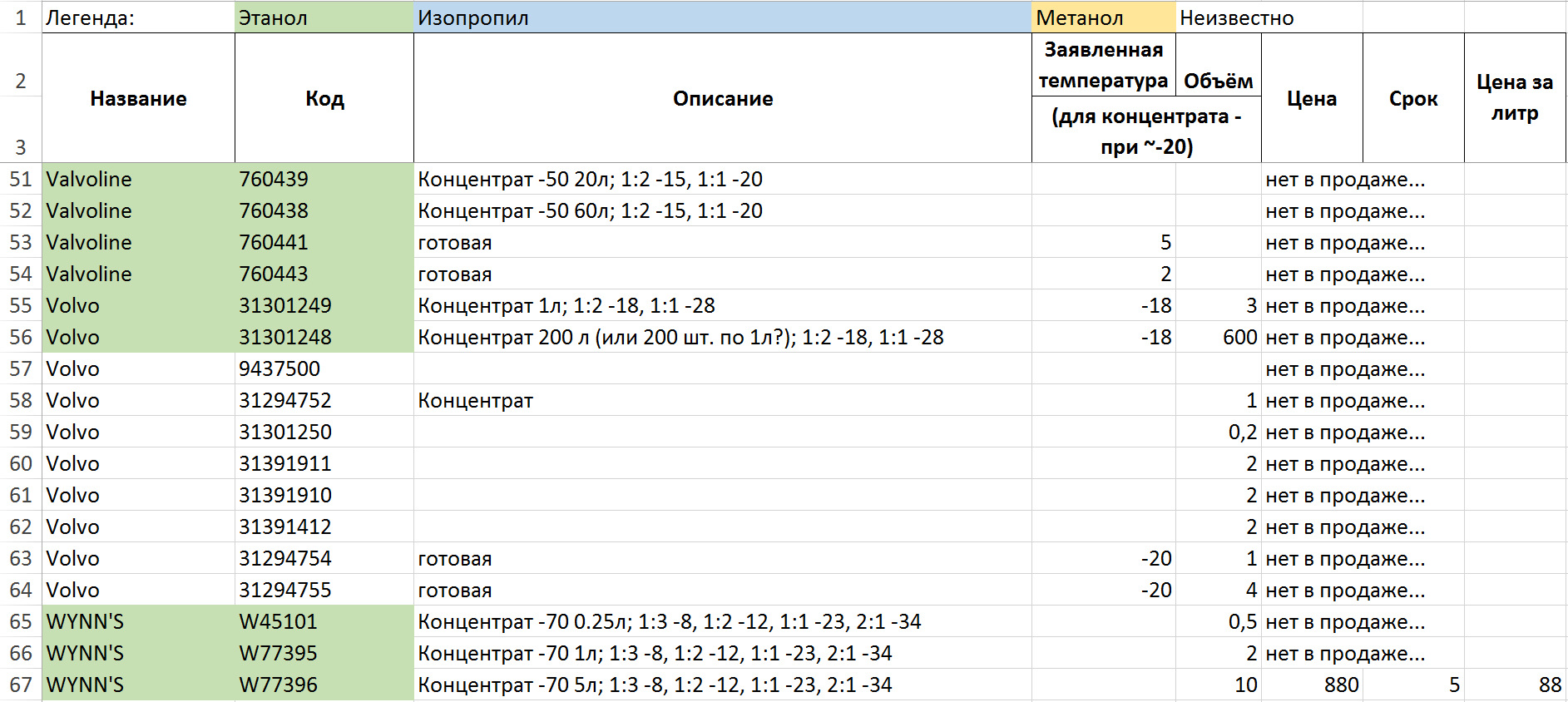

Название
Код
Описание (в т.ч. пропорции для концентрата)
Заявленная температура (для концентрата берём ближайшее к -20)
Объём (для концентрата — при ~-20)
Цена
Срок доставки
AD
205025413
готовая, Бельгия
-25
нет в продаже…
BMW
83 12 2 298 206
Концентрат -63 1л; 1:2 -12, 1:1 -23, 2:1 -35
-23
551
BMW
83 12 2 298 207
концентрат -63 5 л, 1:2 -12, 1:1 -23, 2:1 -35
-23
2757
67
BMW
83 12 0 404 495 (старый номер 206го)
Концентрат -63 1л; 1:2 -12, 1:1 -23, 2:1 -35?
-23
1196
Comma
XSW5L
Концентрат -65 5л, 1:3 -9, 1:1 -24
-24
1119
Comma
XSW1L
Концентрат -65 1л, 1:3 -9, 1:1 -24
-24
нет в продаже…
CROLDINO
25144891
готовая, сайт дилера, Отзыв с club-lexus: Очень понравилась! не пахнет (еле-еле уловимый запах есть, возможно остался от прошлой вонючей Газпромовской омывайки), в -20 в кисель не превращается брызгает отлично (в -26 правда замерзла)
-25
269
Ford
1388442
Концентрат -40 1л
нет в продаже…
Ford
1709484
Готовая
-20
нет в продаже…
Ford
1 388 445
Концентрат -55 1л; 1:2 -11, 1:1 -21, 2:1 -31
-21
нет в продаже…
Ford
1760076
Концентрат -40 1л; 1:2 -11, 1:1 -20, 2:1 -27
-20
203
Ford
1 798 118
Концентрат -55 1л?
нет в продаже…
Ford
1 388 445
Концентрат -55 1л
нет в продаже…
Holts
LOYHSCW1101A
нет в продаже…
Ice Tiger
2012005
изопропиловая, готовая, по отзыву друга мёрзнет при -8; на oil-club человек говорит что в -20 нормально течёт, но другу больше доверяю, а может за год просто ухудшился состав
-30
152
Ice Tiger
2024005
изопропиловая, готовая, типа premium, отзыв с oil-club: "Вчера было -6С, омыватель работал, сегодня -22С при поездке на дачу на трассе не брызгало, на даче -27С."
-30
222
LIQUI MOLY
00690
-27
388
LIQUI MOLY
00369
готовая
-25
382
LIQUI MOLY
01120
изопропиловая, концентрат -70 1л; 1:3 -10, 1:2 -15, 1:1 -25, 1.5:1 -28, 2:1 -33
-25
205
LIQUI MOLY
01267
-20
346
Mazda
WSWACC10009A
Концентрат -55 1л
нет в продаже…
Mercedes/Daimler
A 002 986 14 71 17
концентрат 1л; 1:2 -11, 1:1 -20, 2:1 -27
-20
334
Mercedes/Daimler
A 002 986 14 71 18
-25
643
Nissan
KS920-90040
классная, испытано на себе; видимо метанольная
-30
нет в продаже…
Nissan
KE920-99930
Концентрат -42 1л
нет в продаже…
POLCAR
99KPSZ5A
-80 концентрат
нет в продаже…
Ravenol
4014835682955
концентрат 5л; 1:0 -36, 1:1 -14
Отзыв с drive2: Немного резкий запах (спиртом)
-36
900
SONAX
332300
этанольная, концентрат -50 1л; 1:2 -10, 1:1 -20, 2:1 -30, состав (TDS) по ссылке
-20
218
SONAX
332500
готовая
-20
545
SONAX
332541
готовая
-20
243
SONAX
332505
этанольная, концентрат 5Л; 1:2 -10, 1:1 -20, 2:1 -30
-20
952
SONAX
332705
этанольная, концентрат 25Л; 1:2 -10, 1:1 -20, 2:1 -30
-20
50
18161
SONAX
03327050 (другой номер предыдущего)
этанольная, концентрат ? 25Л; 1:2 -10, 1:1 -20, 2:1 -30
-20
50
6925
SONAX
232550
изопропиловая, концентрат -50 5Л
нет в продаже…
SONAX
232530
изопропиловая, концентрат -30 5Л; 1:3 -4, 1:2 -6, 1:1 -10
нет в продаже…
SONAX
232510
изопропиловая, концентрат -20 5Л
нет в продаже…
Totachi
4589904921940
готовая, по отзыву с drive2 резкий неприятный запах
-25
326
Toyota
08808-80017
Концентрат -50 1л; 1:5 -10, 1:1 -25
-25
нет в продаже…
VAG
G 052164M2
Концентрат -70 1л; 1:3 -20
-20
нет в продаже…
VAG
G070164M4
готовая
-27
737
Valvoline
760445
Концентрат -50 250 мл; 1:2 -15, 1:1 -20
нет в продаже…
Valvoline
760446
нет в продаже…
Valvoline
760442
Концентрат -50 1л; 1:2 -15, 1:1 -20
-20
277
Valvoline
760440
Концентрат -50 5л; 1:2 -15, 1:1 -20
нет в продаже…
Valvoline
760439
Концентрат -50 20л; 1:2 -15, 1:1 -20
нет в продаже…
Valvoline
760438
Концентрат -50 60л; 1:2 -15, 1:1 -20
нет в продаже…
Valvoline
760441
готовая
нет в продаже…
Valvoline
760443
готовая
нет в продаже…
Volvo
31301249
Концентрат 1л; 1:2 -18, 1:1 -28, в каталоге аксессуаров производителя
-18
нет в продаже…
Volvo
31301248
Концентрат 200 л (или 200 шт. по 1л?); 1:2 -18, 1:1 -28
-18
600
нет в продаже…
Volvo
9437500
нет в продаже…
Volvo
31294752
Концентрат
нет в продаже…
Volvo
31301250
0,2
нет в продаже…
Volvo
31391911
нет в продаже…
Volvo
31391910
нет в продаже…
Volvo
31391412
нет в продаже…
Volvo
31294754
готовая, в каталоге аксессуаров производителя
-20
нет в продаже…
Volvo
31294755
готовая
-20
нет в продаже…
WYNN'S
W45101
Концентрат -70 0.25л; 1:3 -8, 1:2 -12, 1:1 -23, 2:1 -34
0,5
нет в продаже…
WYNN'S
W77395
Концентрат -70 1л; 1:3 -8, 1:2 -12, 1:1 -23, 2:1 -34, отзыв мой и с oil-club: запах неприятный, довольно сильный.
Даже кружится голова порой.
теперь нет в продаже…
WYNN'S
W77396
Концентрат -70 (как предыдущий, но 5л); 1:3 -8, 1:2 -12, 1:1 -23, 2:1 -34, отзыв с oil-club: разбавляю W77396 в соотношении 1:5 в октябре-ноябре, 1:2 в ноябре-декабре, 1:1 в январе-феврале в сильные морозы.
880

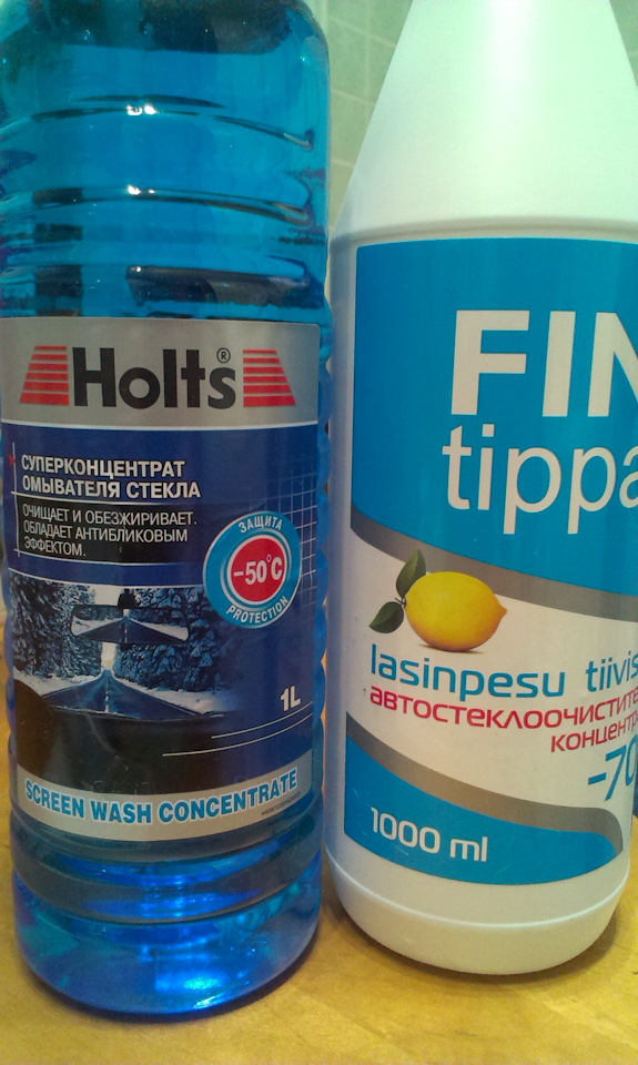

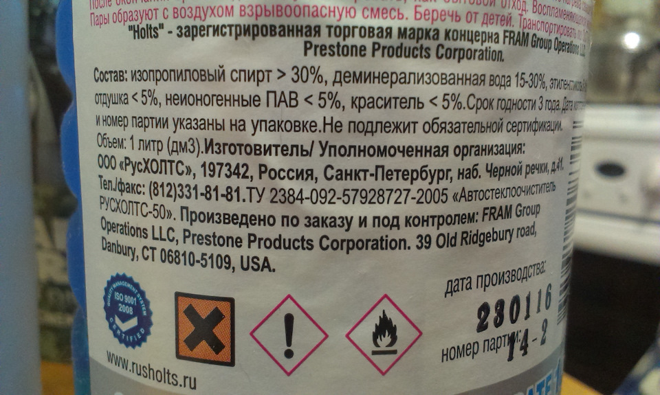

В морозы я доливаю в омывуху на минус 20 (беру изопропиловую) синий концентрат Holts на минус 50 градусов и он чудеснейше работает и не пахнет ничем, а ещё докупил в запас два баллона "апельсинового" концентрата Fin Tippa, его ещё не пользовал — это на крайний случай, морозы вдарят на следующей неделе.
Классно, а есть код или название концентрата Holts? :)
Какую именно изопропиловую берёшь?
Да, с концентратом удобно — можно с собой возить небольшой объём и если что — просто долить.
Да вот он, в багажнике бутылочку вожу
www.rusholts.ru/ru/produc…on/47053320/00001592.html
Изопропил беру любой в более-менее крупносетевых магазинах, или в автомобильных — их теперь постоянно Роспотребнадзор шкурит по поводу омывахи.
А как-то взял одну не помню где, она за пару месяцев стухла, буквально — осадок выпла цвета поноса и запах такой был при омывании — песец, до сих пор остаточно воняет.
Спасибо, интересно. В онлайн-автомагазинах Holts почему-то нет, но судя по их сайту — должен быть в Ашане и т.п. Состав на сайте не указан.
Картинки прикладываю — Холтс и Фин
а как фин типа заказать? смотрю он на русском, т.е. поставляется
