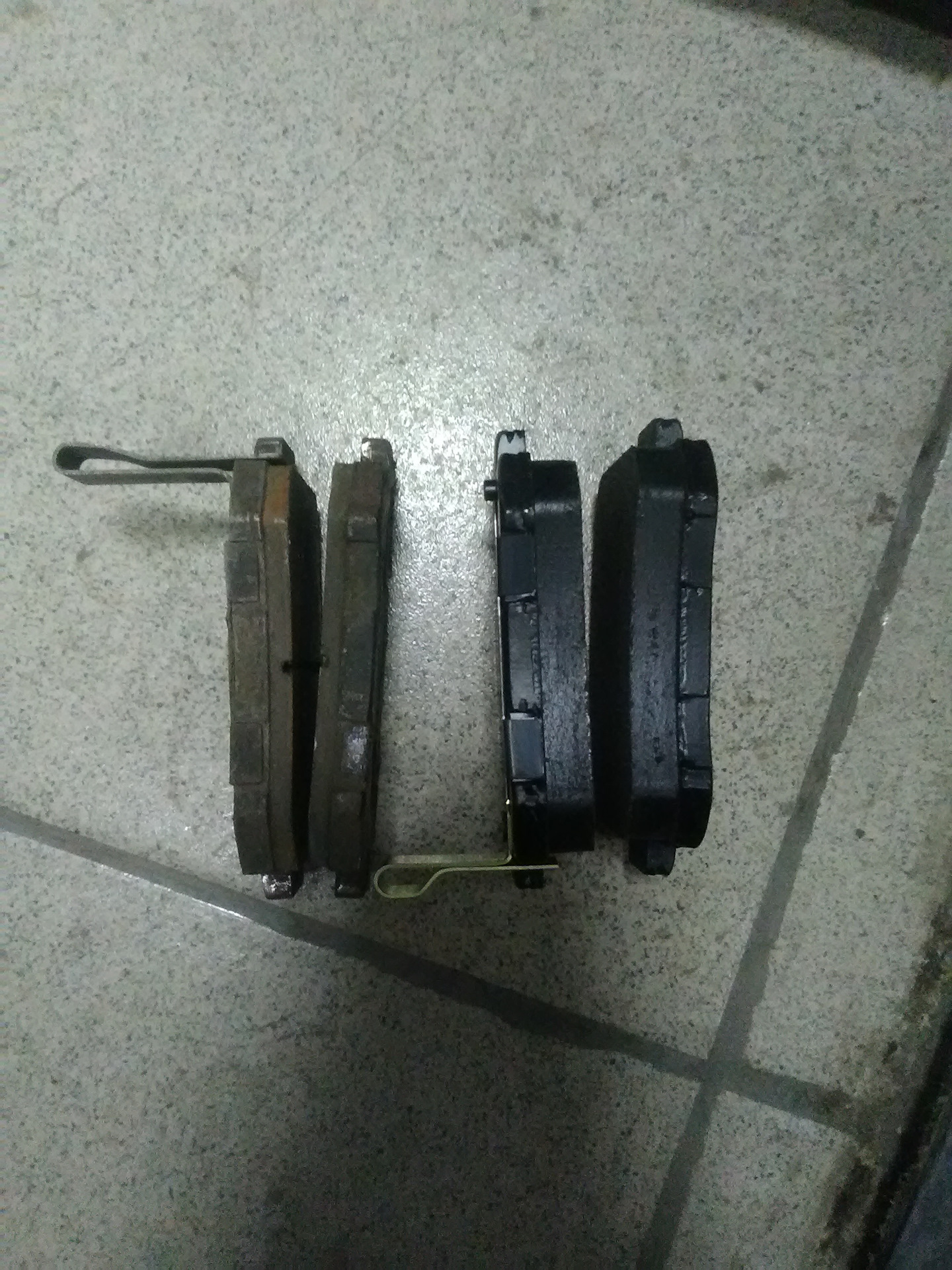

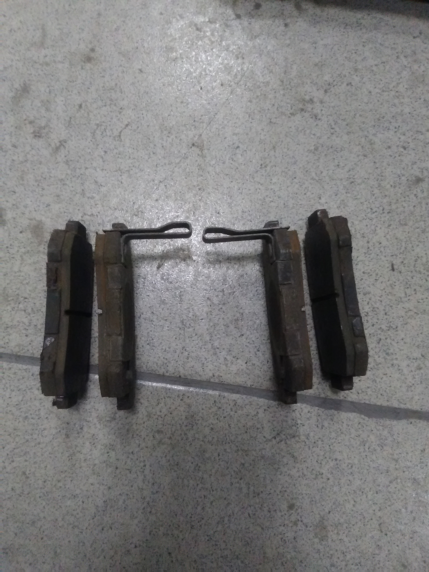

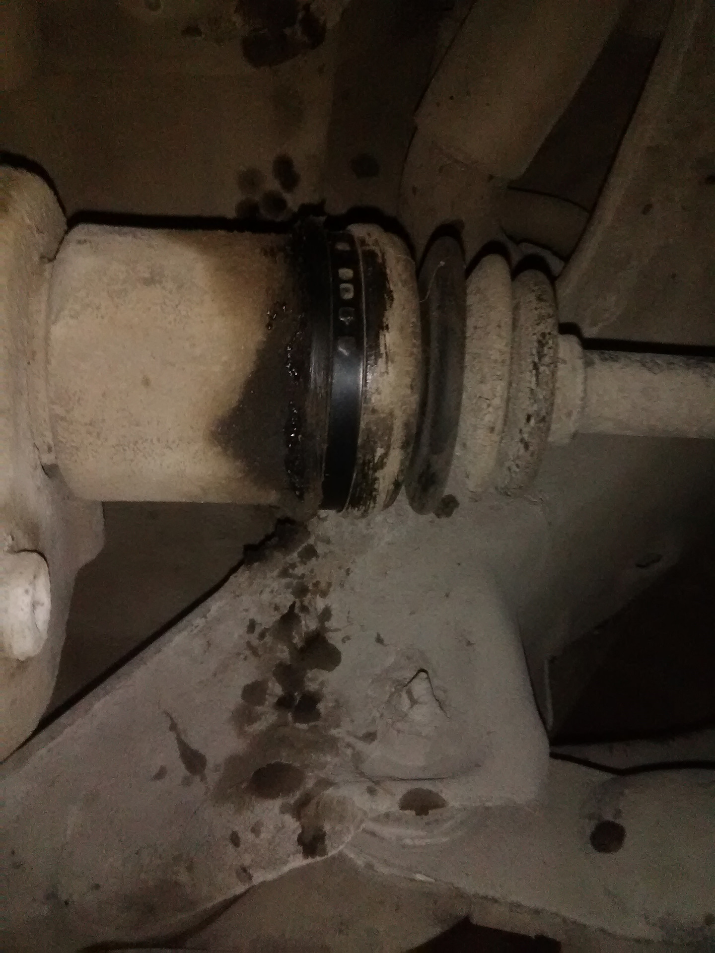

Всем привет.Вчера пришли задние колодки, фильтр воздушный и фильтр салона.Фильтра поменял вчера, а на сегодня оставил замену колодок.Колодки Корейские подошли как родные.Пока менял колодки обратил внимание, что с задних приводов начало давить смазку.Позвонил ОД, уточнил по гарантии.Получив положительный ответ, поменял хомуты предварительно проверив наличие смазки.Вот собственно и все.Да, колодки прошли 57300 км.
P.S.Нужно иногда поглядывать под машинку.

У меня и те хорошие были.
Какого качества воздушный фильтр пришел?
Как у ОД.
Получается под этим номером может придти как фуфлянский фильтр так и мановский, а заказывал на емех, и какая цена на него?
Не помню, посмотрю.Вроде 300 р.

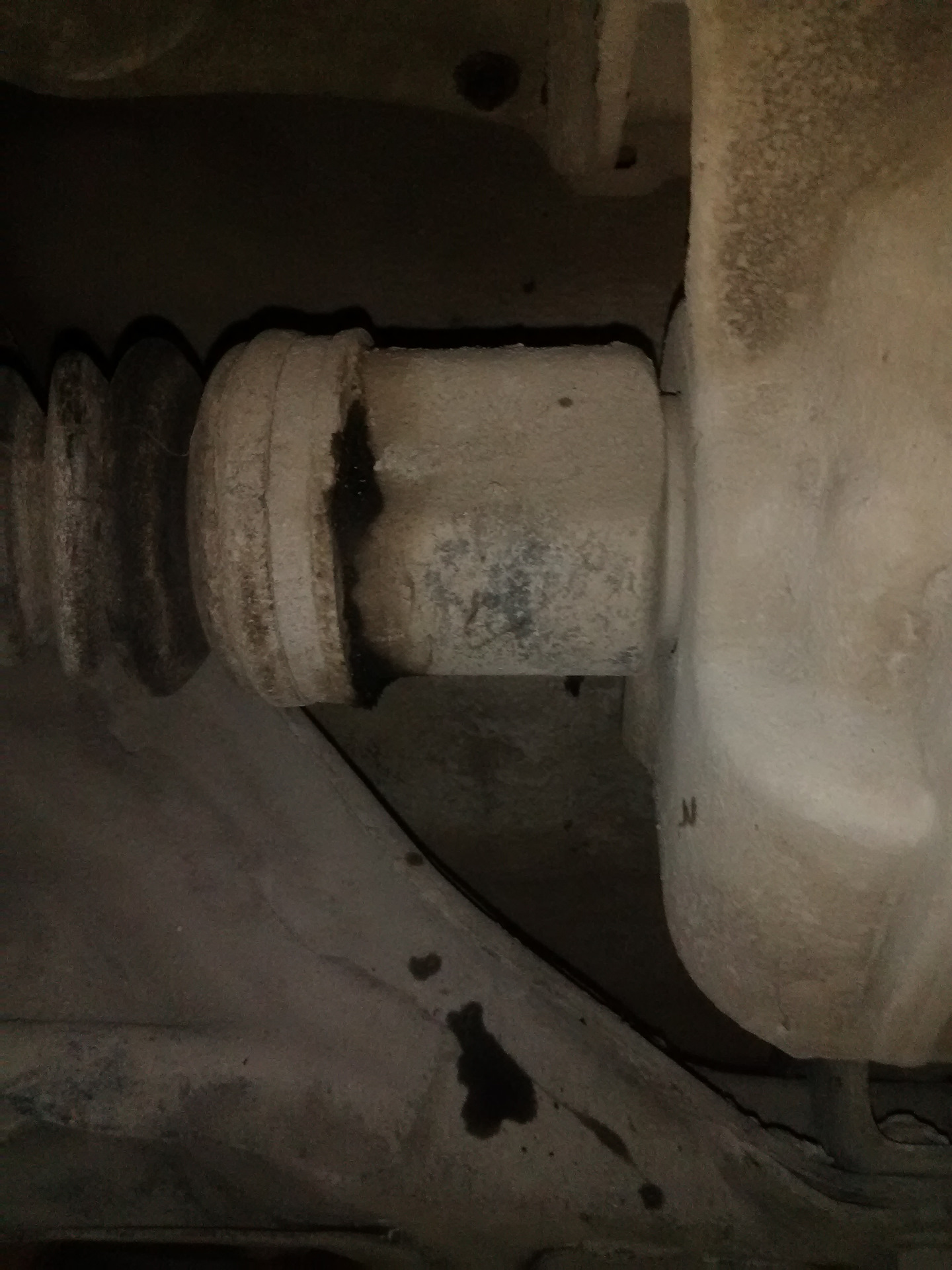

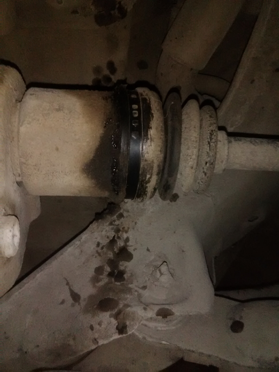

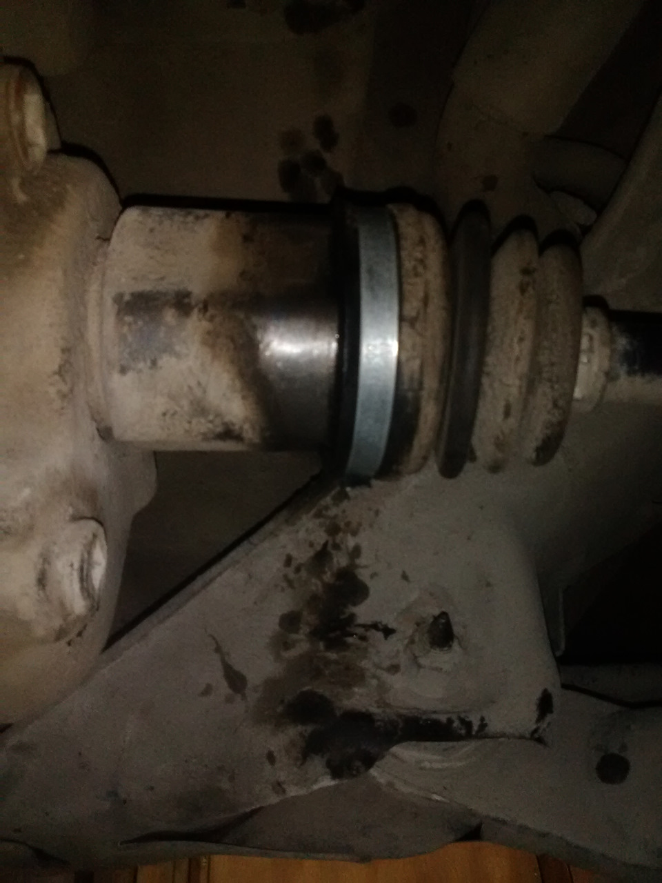

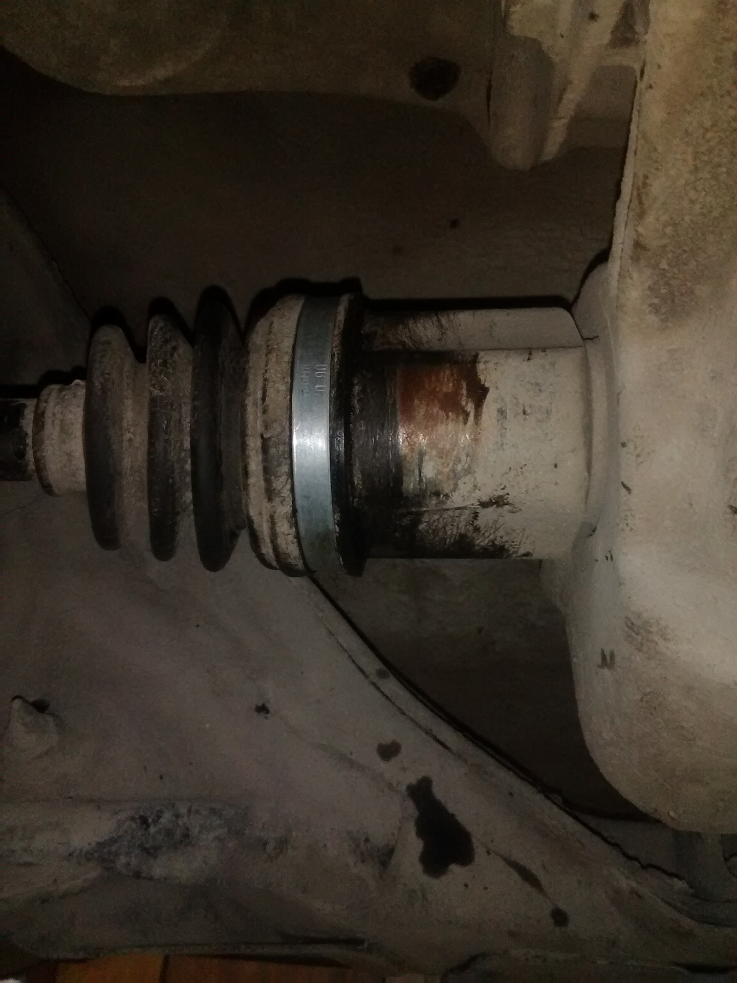

Менял хомуты на внутренних пыльниках получается? Тоже самое что и у меня. Я считаю это плохо затянутые хомуты именно на этих пыльниках, тут на лицо косяк производителя, а устранять как всегда за счет владельца.
Заводские хомуты устали.Они одноразовые.
получается ближе к 50 000 км надо серьезную ревизию ходовки делать.
Ее надо каждое ТО делать.
У меня тоже задние привода припотели.
Хомуты меняй, и заодно проверь смазку там.
Мне когда ТО делали, парни говорили что привода в морозы потеют на многих машинах я имею ввиду полно — приводные кроссоверы.
Масло жидкое может отпотевать, а густая смазка как?Поправьте меня!
Ну это ведь выражение такое, имеется ввиду жирный след от смазки на пыли, просто у меня только на одном приводе слегка грязь стала темной, и так не раскидывало.
Не жди когда начнет.Ну или жди, потом бегай.
Добавлять смазку тебе пришлось? Какого цвета там смазка?
Графитка.
INRWDTA
Смазка была в норме.
А хомуты какие ставил, обычные с винтами и диаметр там какой?
Хомуты Нормавские, диаметр 70-90.
