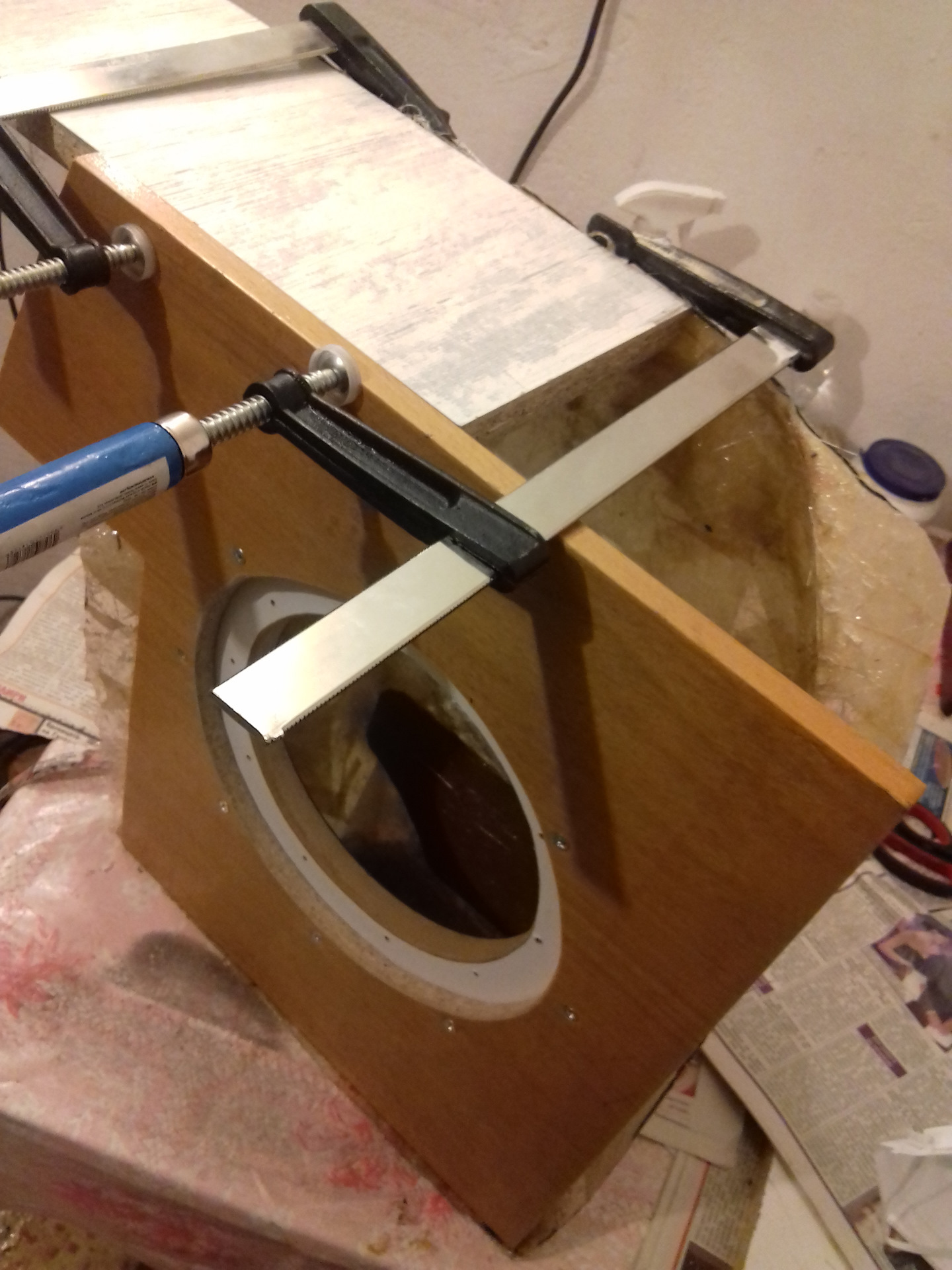

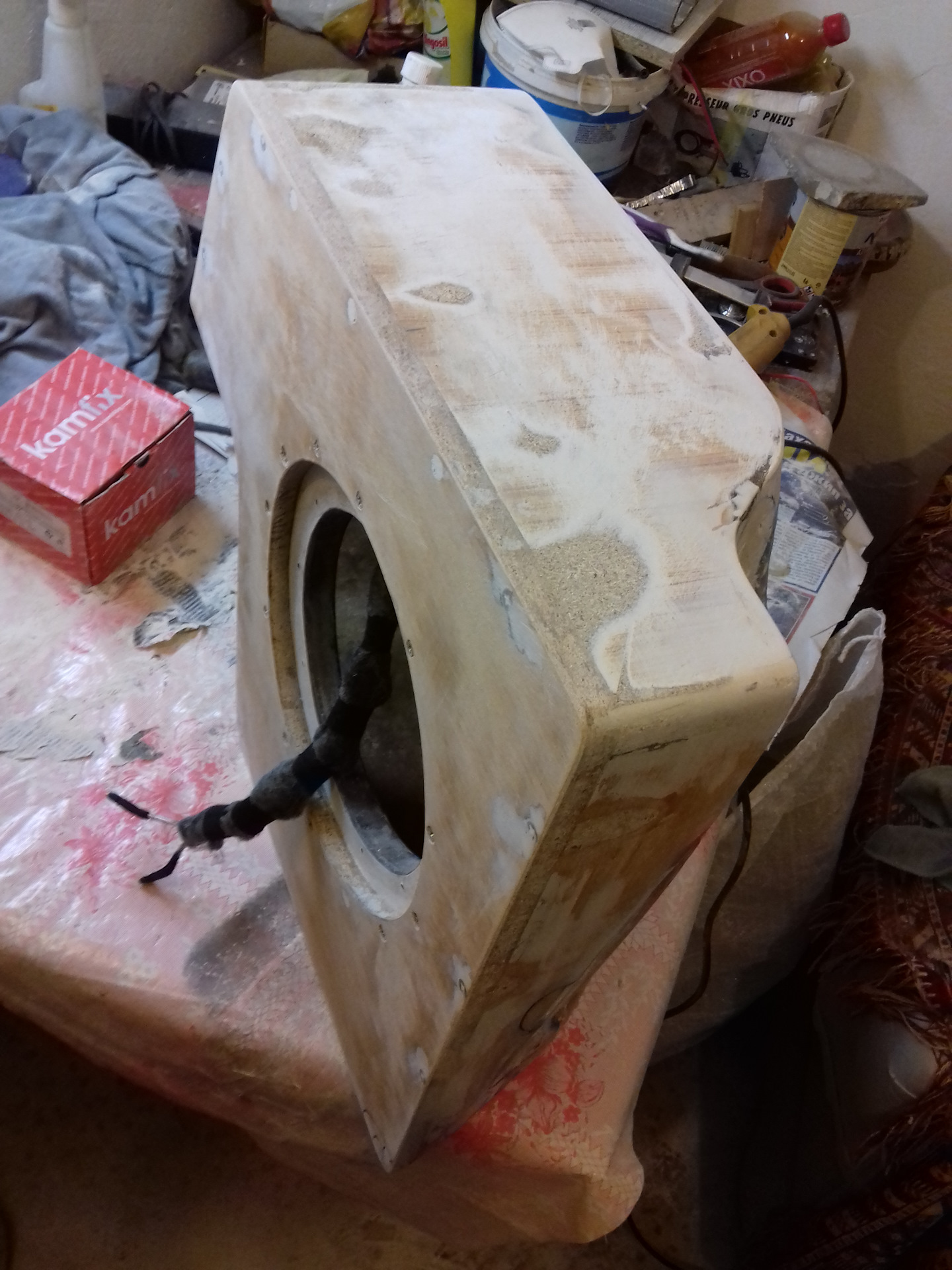

Простите мой русский я из Болгарии. Многа читал здесь на сайте, и я решил сделать коробку для сабвуфер из полиэфирной смолы для усиления низких частот. Я использовал Herz es 200 /8 инча/ и усилитель Mac Audio МP2000 /ставил его при запасное колесо/-они остались из старая машина. Купил 3кг смола а стеклоткань дал мой друг, и начал:)

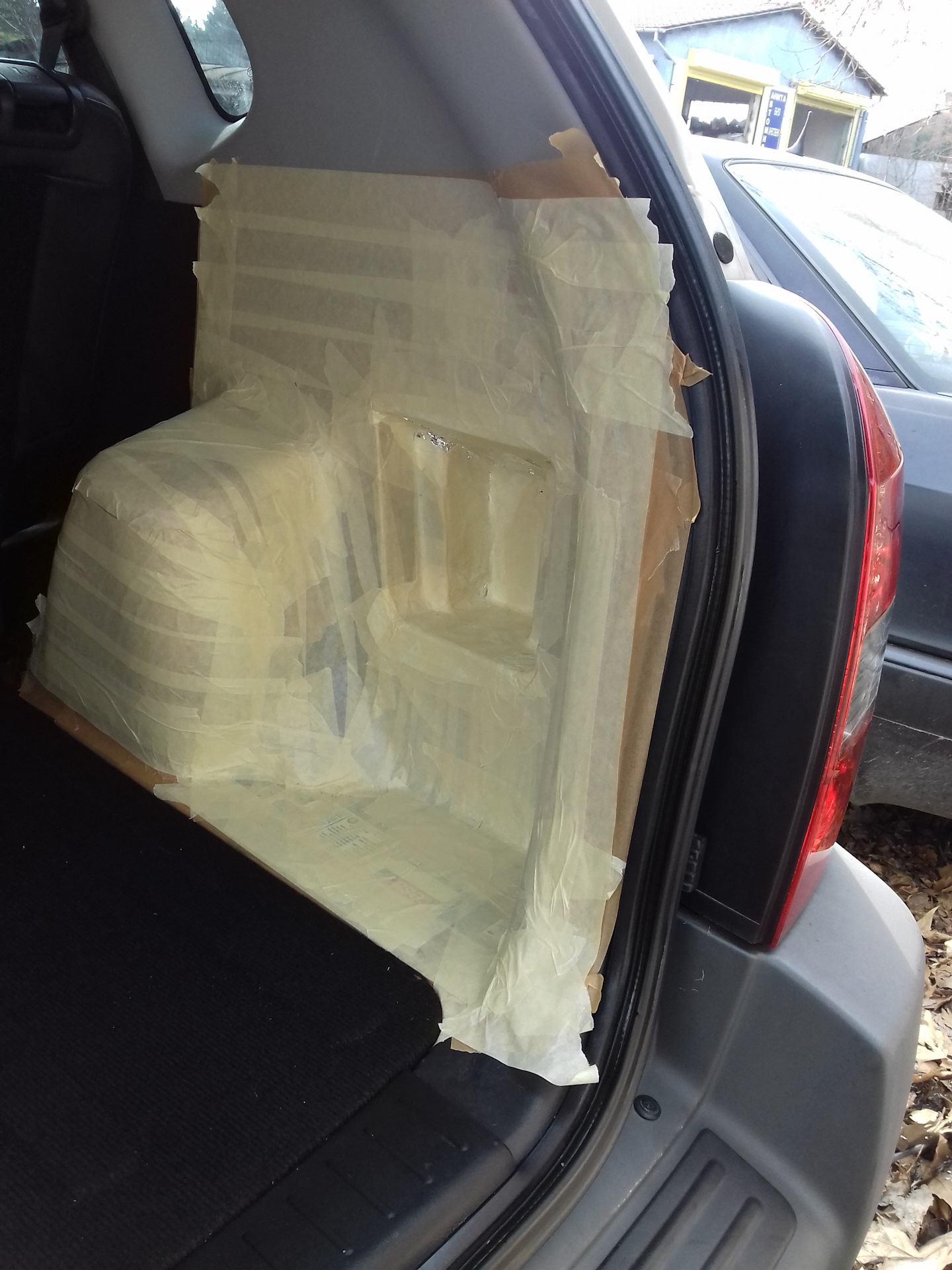

Обклеил несколько слоя бумажная лента.

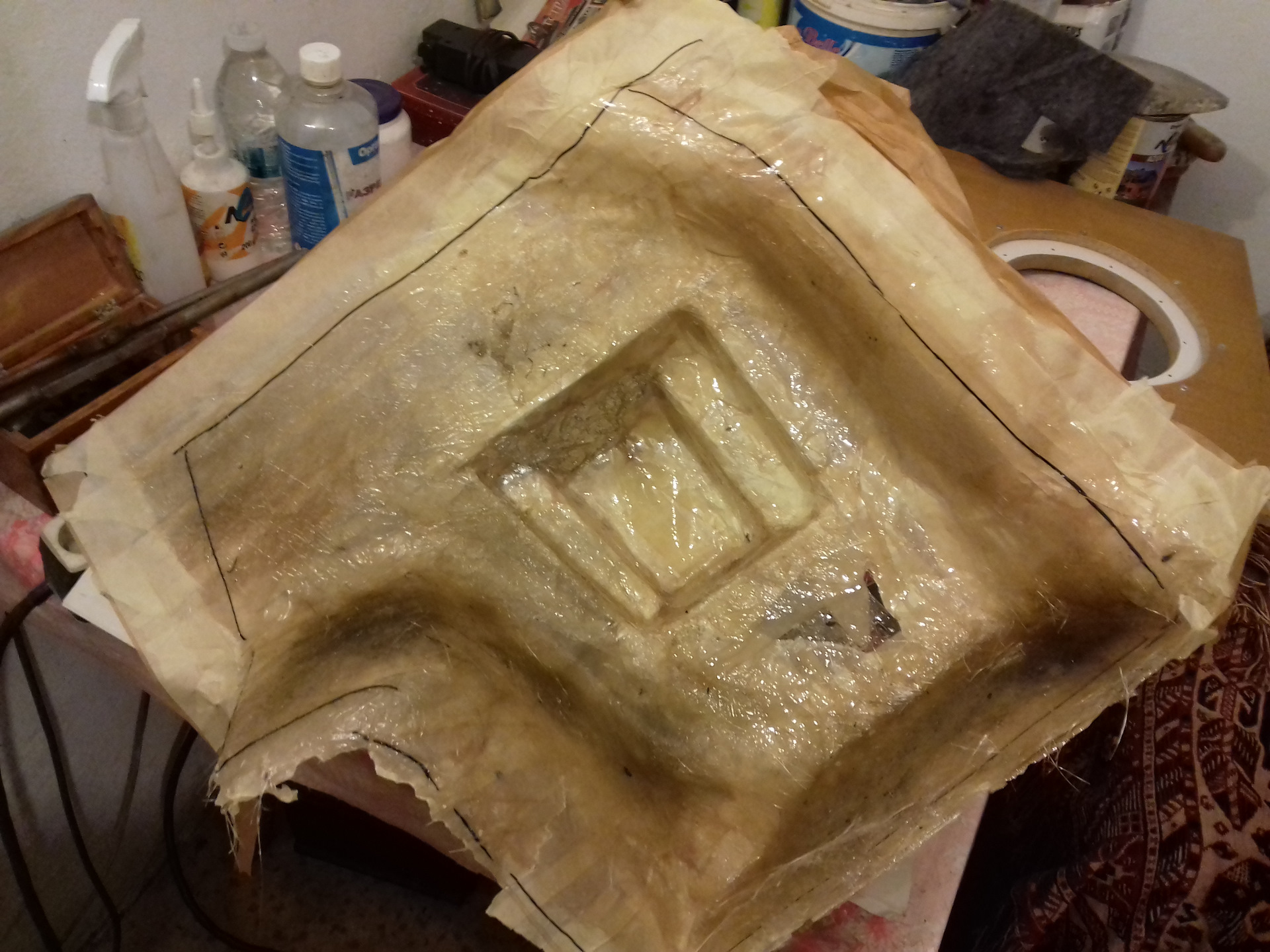

Когда первий слой высыхнул отделил отливку из машине.
Добавил деревянные детали.И больше смолы, ушли все 3 кг.

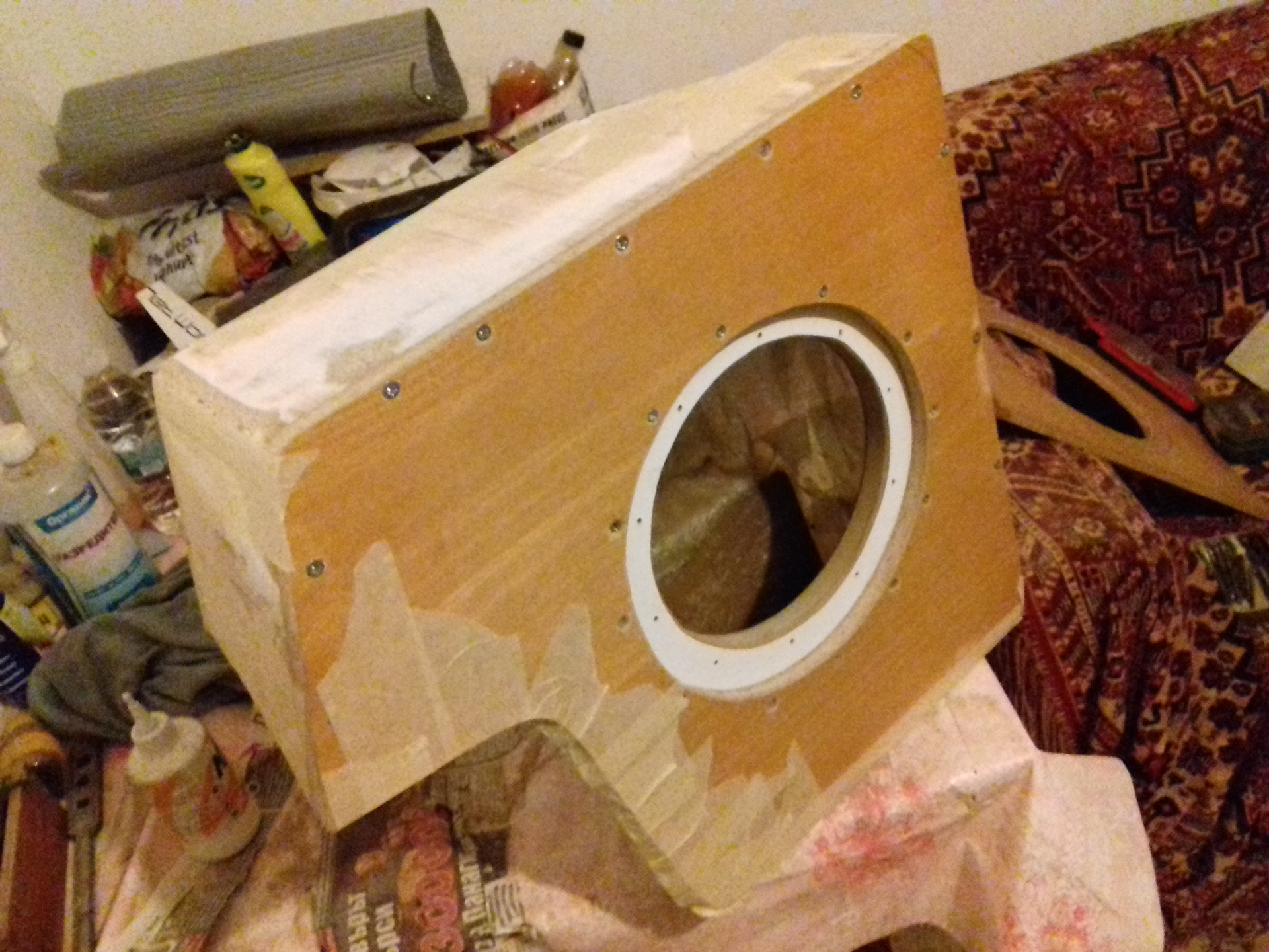

Пошкурил
И кабель изолированный.Более шкурил.

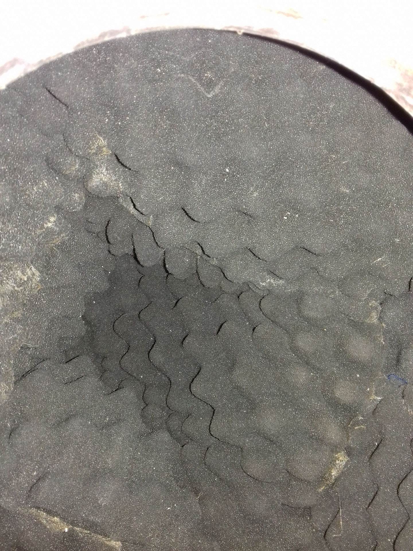

Изоляция-без него хлопая.

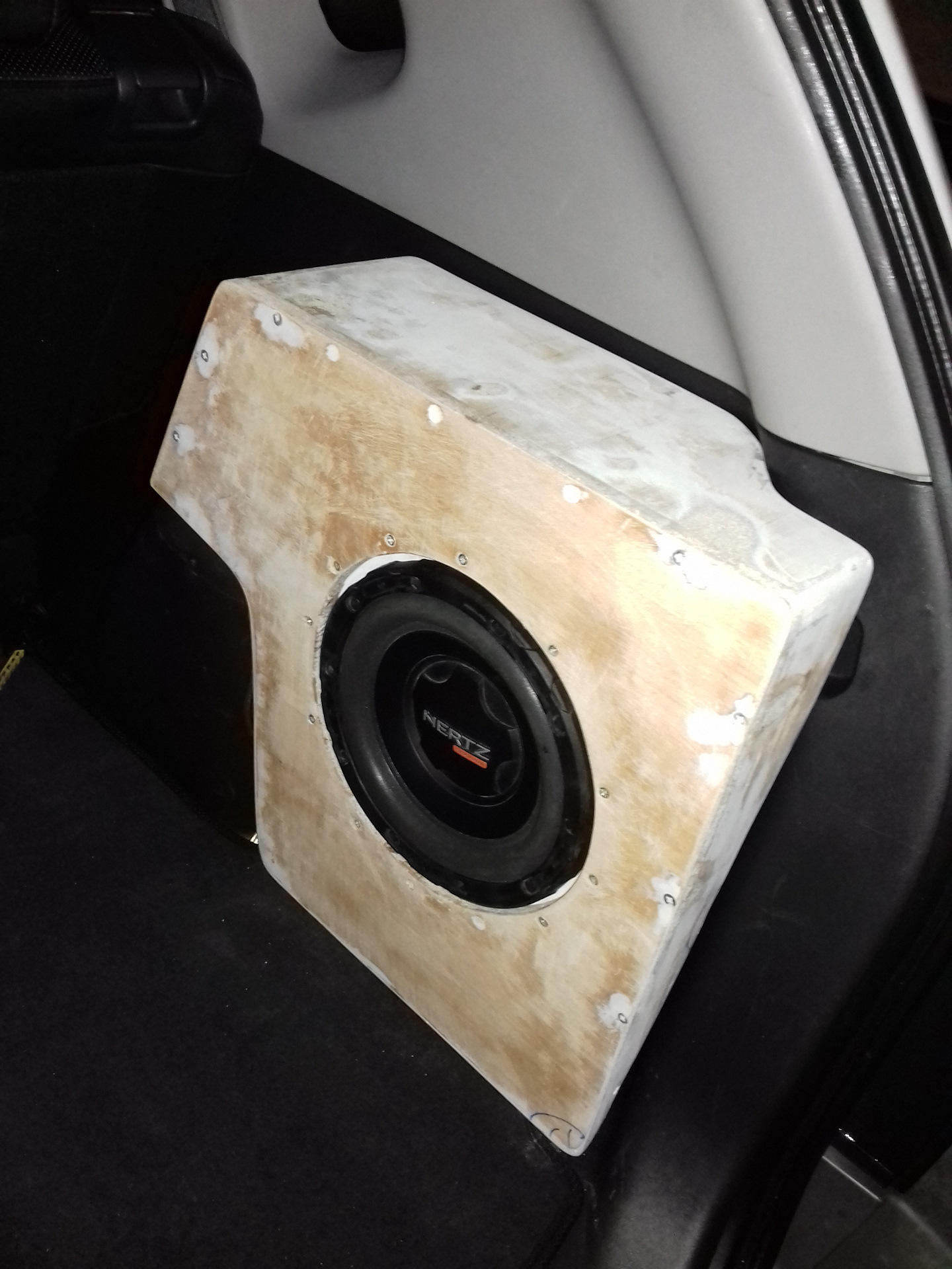

Пробка

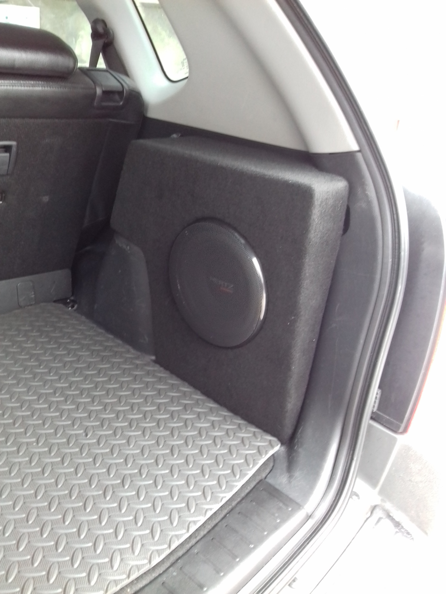

И окончательньй продукт.Фиксировал с вкладышами и пластиковыми ручками через маленькие отверстия в пластик, так что я могу столкнуть его легко когда хочу
Работа кропотливая, по себе знаю…Не плохо сделал) Но я бы переднюю стенку сделал из фанеры, а не мдф…но это так если придираться.)). а так достойно) P.S.Итальянцы советуют помещать ES 200 в ЗЯ объёмом от 13 до 17 л и правильно делают.
ES 200 осталься от старая машина Ауди а4б5 facelift.Там он бьiл в объём 11,5 л в коробке из MDF 20мм звучал более хорошо.Низкие тони бъiли сильнее, возможно из за кузов машине, не знаю.Кстати играет очень прилично для своего размера.
Оченъ прилично играет для размера, зеркало трепещет :).Сколько литров получилосъ не знаю, но в старом ящике, который был 11,5л играл лучше.Теперь не играет так низко, возможно, из-за материала коробке.
ES 200 осталься от старая машина Ауди а4б5 facelift.Там он бьiл в объём 11,5 л в коробке из MDF 20мм звучал более хорошо.Низкие тони бъiли сильнее, возможно из за кузов машине, не знаю.Коробка бъiла квадрат с покатой задней, спрятан в скрытый в левой нише в багажном отделении.Моя идея, и здесь и там, состояла в том, чтобы ничего не вырезано.Новъiл владелец моя машина не узнал что она бъiла с музике.
а так достойно)
Дак у меня то же 8ка стоит. Реализовано только иначе)

Зачет . Очень круто как звук? Лучше стал? Какой полусилсч обьем корпуса?
А старый ящик какой был?

Солидно получилось, и места не много занимает.
Зачетно возьму на заметку!)
отлично получилось.
только шторка багажника работать не будет.
Я не использую шторка никогда, очень неудобно сделана.
