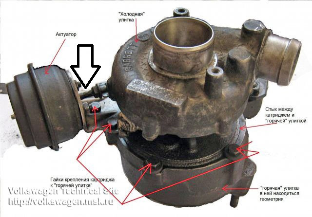

1. Накрывается турбина
2. Дырка во впускном тракте
3. Неисправность клапана управления турбиной, так называемый 75-й клапан.
В причину номер 1 я не верил, так как мне известно что турбина на моем авто была заменена ~80 тыс. км. назад. А ее ресурс не менее 200 тыс. км.
Причину номер два исключили с помощью опрессовки дымом. Весь Vagplus собрался посмотреть на такое событие. Недодув есть, а дырки нет :-)))
А вот клапан проверить кроме как заменой нельзя. Косвенно на его исправность указывала нормальная работа актуатора турбины — его шток был чист в отличие от всего моторного отсека.

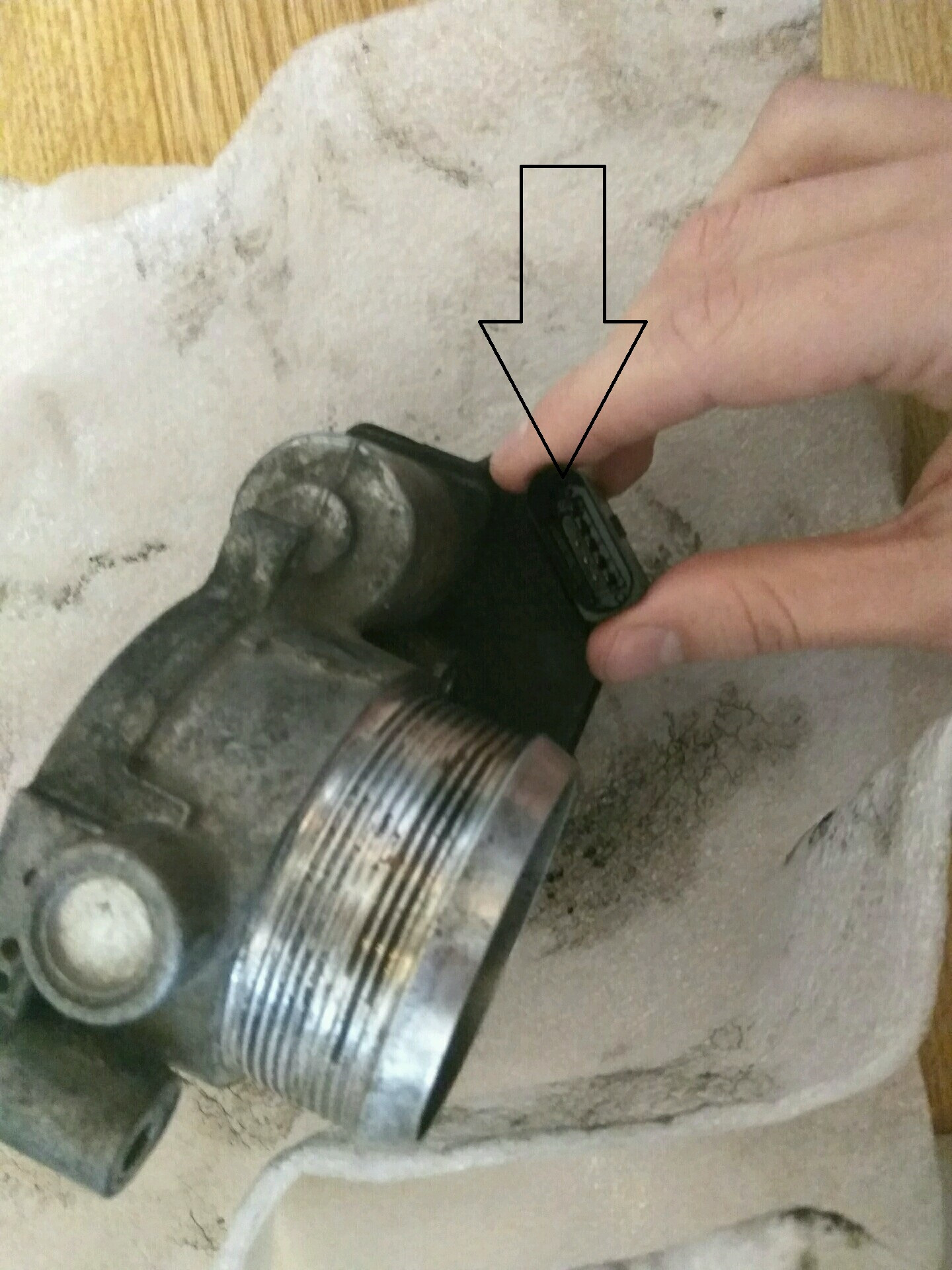

Виновата оказалась дроссельная заслонка. она просто отжила свой ресурс. Критерий смерти заслонки — масло в разъеме.
Позже планирую сделать разбор со вскрытием данного агрегата :-) А пока о номерах запчастей.

Полез в дроссель масло в разъёме, шестерни целые, почистил смазал, буду ждать.
