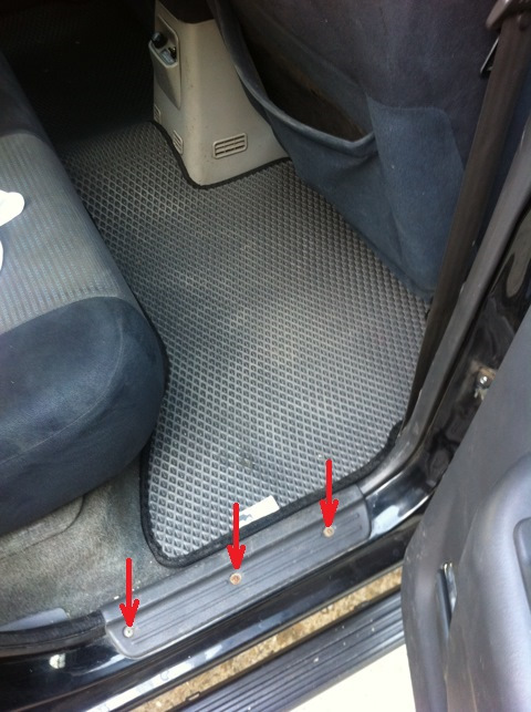

Долго мозолили глаза ржавые шурупы в порогах. В некоторые даже отвертка не входила.
Психанул, купил, заменил. Теперь всё по феншую!

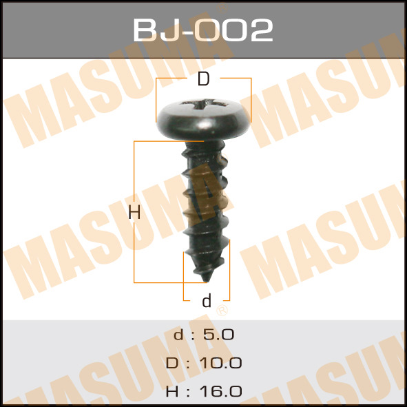

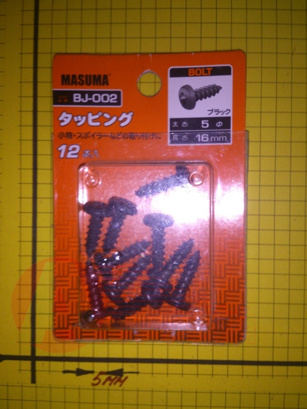

Для заказа через интернет номерок BJ-002 Masuma. В упаковке 12шт.
На емексе цена 18р. за один шуруп, т.е. 216р. за упаковку. Не бюджетно… В магазине получилось взять за 150р. упаковку.
Запчасти на фото: BJ002

Не увидел размера шурупа если есть подскажите пожалуйста, тоже такая процедура неизбежна
На картинке же всё написано. Диаметр рабочей части 5мм., шляпа 10мм., высота 16мм.
