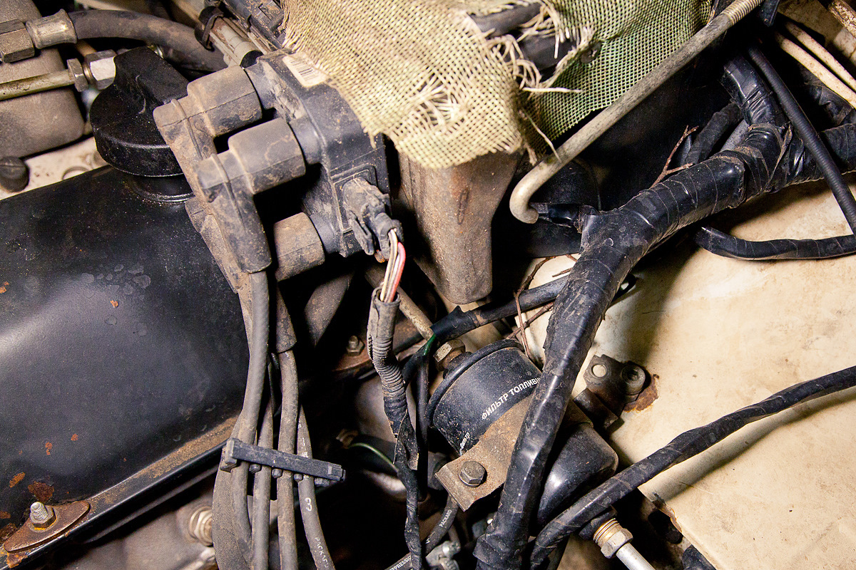

Так, датчик положения коленвала перенесен вместе с передней крышкой двигателя. Вот ради таких мелких удобств и покупался донорский двигатель всборе. Иначе про такие вещи как заглушка трамблера или железка-держатель ресивера и не вспомнили бы и поленились бы ехать за ней в магазин, а там долго бы объясняли как она правильно называется. А так прямо как лего собирать по картинке – открутил с одного двигателя и этими же болтиками прикрутил на другой.

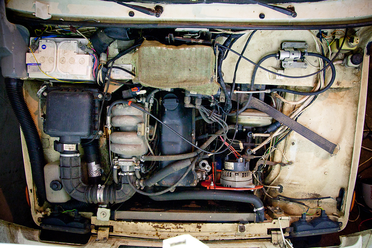

Впуск еще при установке шноркеля был организован на основе инжекторного воздушного фильтра и 214 патрубков, присоединенных к москвичевской черепахе, которые одевались на карбюратор, так что тут ничего доделывать не пришлось. Раньше корпус нерабочего ДМРВ использовался как переходник к корпусу воздушного фильтра, а теперь неработающий выкинут и установлен Siemens.
С кронштейном ДПКВ вылез маленький косяк. Однажды ночью порвался ремень генератора. Генератор у меня наверху, так что ослабил гайки крепления, свел все в ближнее положение и надел новый ремень. Я спешил, до гаража было ехать 5 минут, поэтому ничего толком натягивать и закручивать не стал – не свистит, помпу крутит и ладно, потом все гайки затяну.
Оказалось, что в таком ненатянутом состоянии ремень трет кронштейн ДПКВ. И оказалось, что камазовский ремень крепче вазовской железки.
Датчик кислорода установлен по обычной схеме – на ввареную гайку.
Инжекторный модуль зажигания и соответствующие свечи были установлены ранее при установке подводного зажигания. Педаль газа с тросиком тоже стояла давно, так что больше никаких переделок не понадобилось.

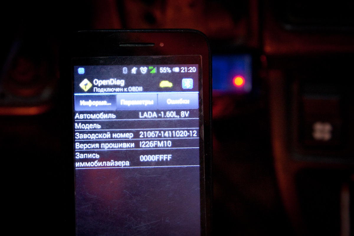

А пока мне перекидывали датчики, я должен был успеть сгонять купить ЭБУ. За ним пришлось ехать на родину всех жигулей – в Тольятти. В объявлении был указан нужный Январь 7.2 21067-1411020-11 – никакого колхоза не планировалось, коса и датчики 21067, значит и мозги будут такие же.
Приезжаю в Тлт к продавцу, а он говорит тех из объявления нету, зато есть другие, тебе подойдут. Из вороха достает ЭБУ, а на нем бумажка с маркировкой оторвана. Сча проверим, что рабочие, название посмотришь на компе и все отлично будет. Ладно, говорю, показывай. Подключил к какой-то коробке с лампочками, сам комментирует – вот лампочка зажглась это зажигание, вот бензонасос, это вентиляторы, а вот все потухло – это выключил зажигание. Интересно, наглядно, но думаю парит он меня.
Покрутил ЭБУ в руках – вроде не залитый, чистенький. Говорю, что покупаю, но если работать не будет или не подойдет, то адрес запомнил, ехать мне рядом — это не с авито по почте покупать. Заранее говорю – ЭБУ и подошел и рабочий оказался, порекомендовал бы продавца, но контактов не осталось.

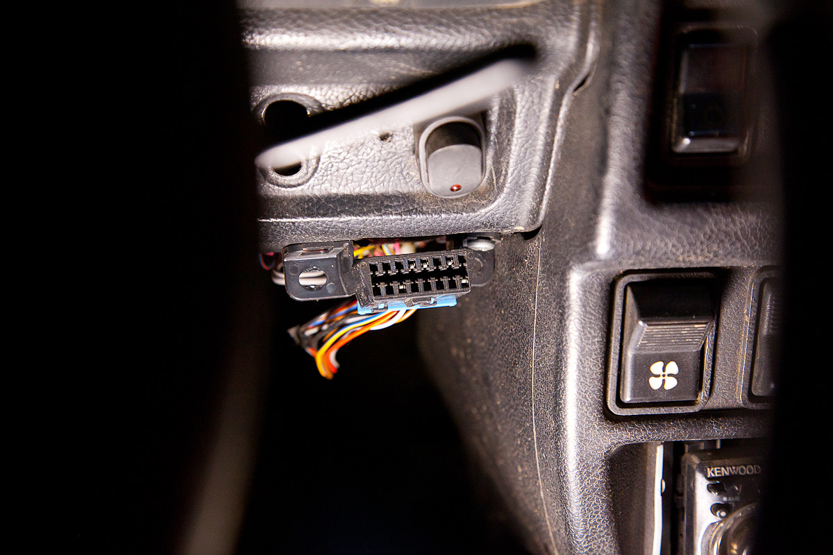

Длины косы хватало чтоб повесить ЭБУ в бардачке. Или за ним. Но в итоге разместили за приборным щитком. И бардачок не занимает и визуально уровень воды контролировать удобно будет, чтоб блок не залить. Диагностический разьем выведен на место подсоса.

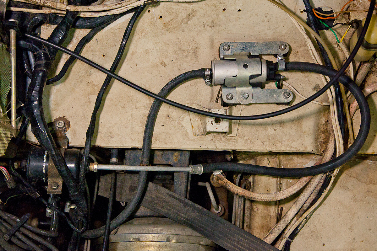

На замене бензобака решил сэкономить, тем более что свой мыли от песка и ржавчины недавно. Поэтому бензонасос установлен внешний, самый доступный — волговский газ 3110. Взял сразу в сборе, на резиновых ножках, не так чтобы опасался вибрации, а чтобы монтировать проще было. Установлен под капотом, над кронштейном ВУТа, т.е. выше уровня бензобака.
