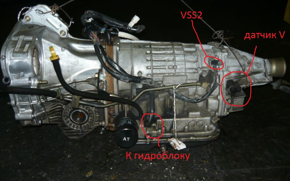

Поехал снимать датчики скорости с АКПП что валяются не рабочие в гараже.
Засада в том что на хвостовике на одной косе 2 датчика, один от косы отсоединить можно, другой нет, третья часть косы уходит в корпус акпп и идет на гидроплиту. ФэйсПАл
PS: Проблема решена на 90%
Причина всех бед, частичный обрыв проводов под кожухом в косе АКПП.
Осталась одна проблема это "ЗАТУП" при переключении с 2 на 3 передачу. Диагностика ошибок не находит.(((

ясно. Просто по описанию, скорее всего придётся менять мозг акпп и не факт что он нормально сопряжётся с ECU. Я бы попробовал со старой коробки перекинуть гидроплиту вместе с куском проводки и датчики, механически все TV коробки одинаковые (те что я встречал и видел).
мозг акпп на старой коробке работал отлично. завтра проверю и заменю датчики скорости, если это не поможет, придется лезть в хвостовик, визуально проверять шестерни, те что дают сигнал на датчики.
я не думаю что с ними что то не так. Скорее всего просто импульсов не то количество для вашего мозга акпп. Коробка что совпадает буква в букву со старой?
коробка совпадает буква в букву TV1B5MBZAC гидроблок 31705-AA650, мозг акпп 31711-AJ900 именно от этой коробки. Количество импульсов еще не замеряли, но если вы правы, то причина как раз в шестернях что эти импульсы подают. До этого стояла TV1B5MBZAC коробка (в ней хвостовик развалился). и с показаниями с датчиков скорости все было гуд.
мистика ИМХО или коробка не совсем та за которую себя выдаёт. Третьего объяснения не знаю. Хвостовики внешне очень похожи, может хвост от другой коробки стоит?
возможно, но визуально этого не определить. только разбор и сравнение, а именно этого так не хочется
на хвосте стоит одна стальная прокладка, болты откручиваем сдёргиваем и назад одеваем и прикручиваем. Ничего проблематичного нет точно.
