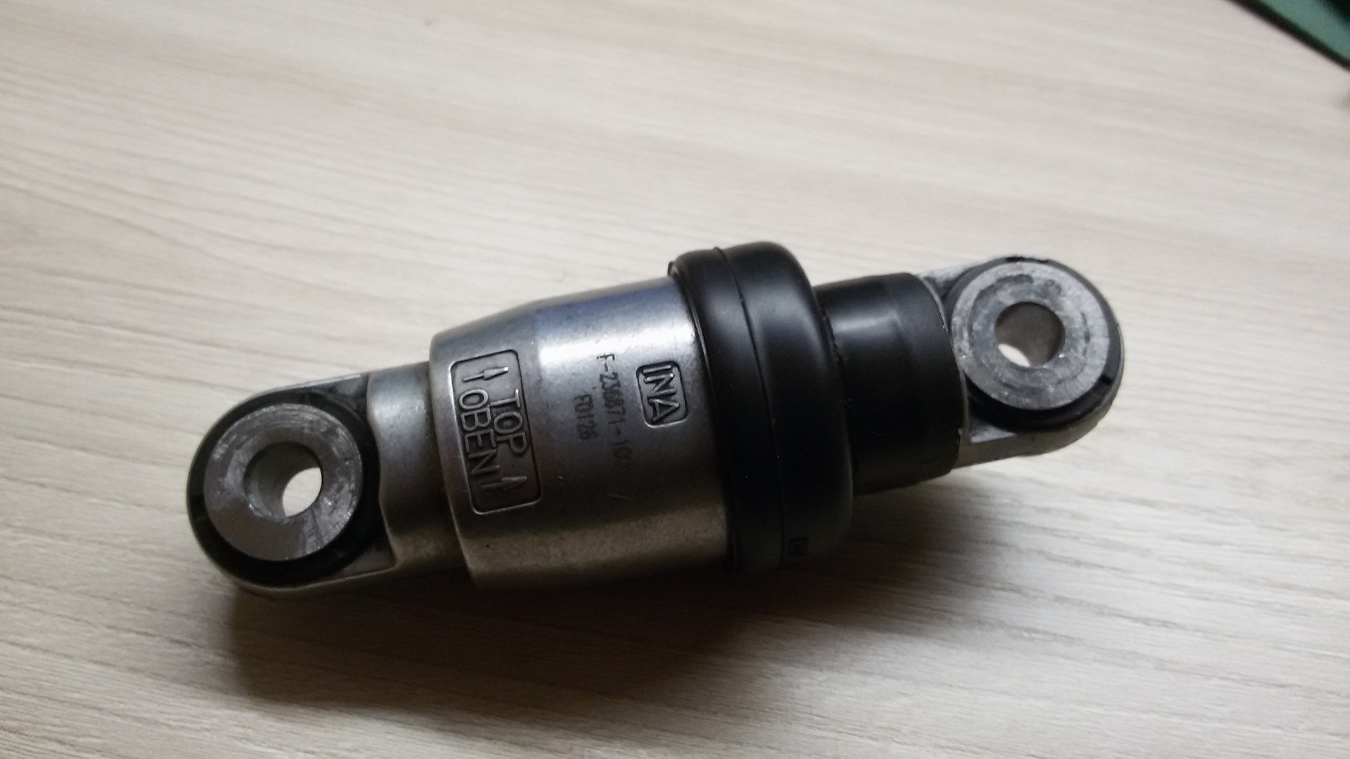

Вобщем, отдал токарю чертежи шайб и втулки. За одно попросил выточить втулки амортизатора, т.к. на одной из них была выработка из-за этого люфт и характерный стук. Идею втулок амортизатора натяжителя взял со статьи Демпфер натяжителя ремня.1Kukas.

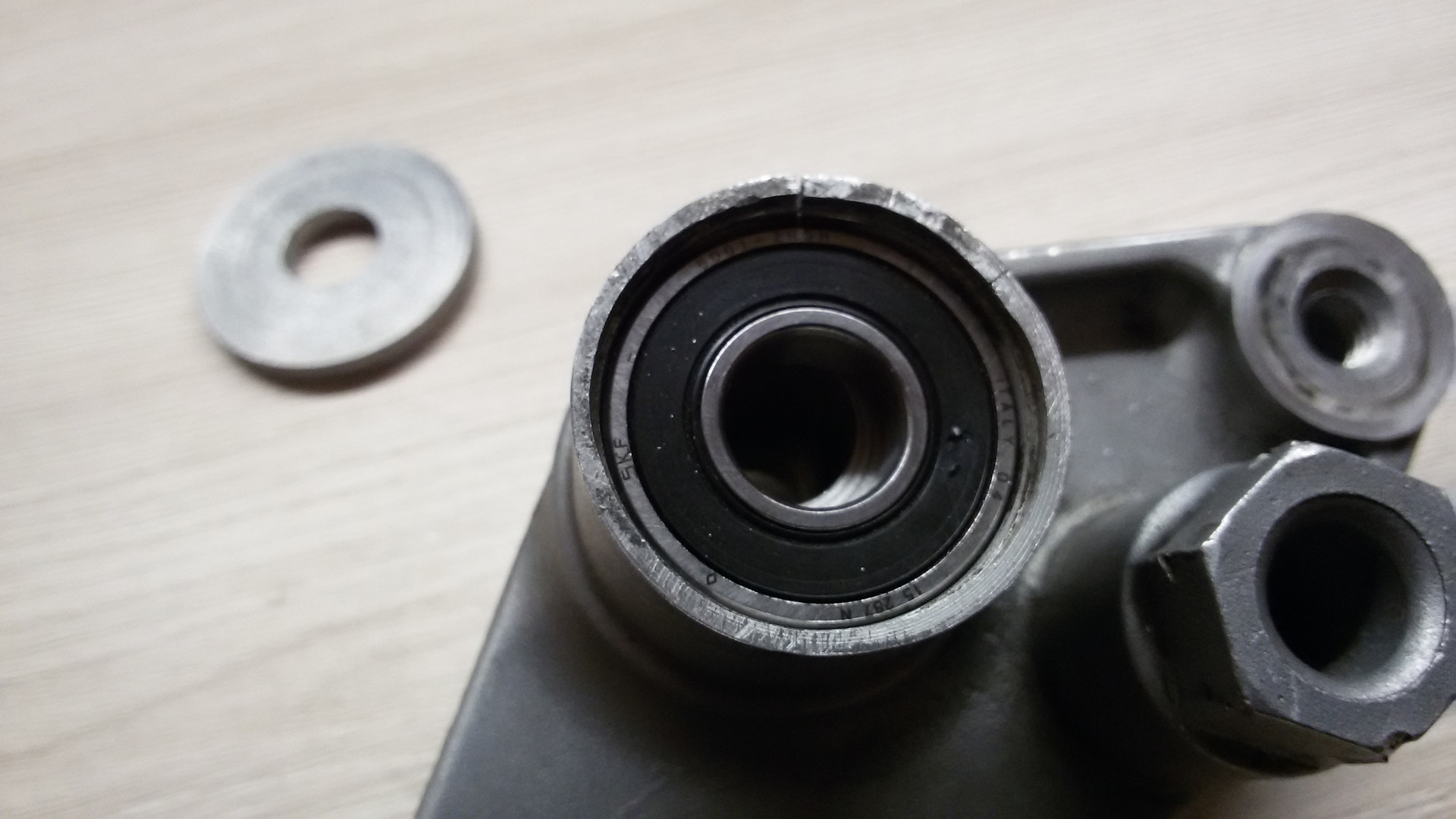

Забрав изделие, в процессе сборки понял, что токарь но не до конца проточил посадочные места в кронштейне, в итоге конструкция не собралась. Кроме того, при сборке я увидел 2 трещины в корпусе (с лицевой стороны), которые скорее всего образовались в процессе зажима кронштейна в станке в процессе обработки.
Отдал на переточку, после чего эти трещины критически увеличились.
Т.к. там самое тонкое место, еще и с конкретной щелью, ставить этот натяжитель совсем не хотелось. Кроме этого, родной болт не плотно входил во внутреннюю обойму подшипника, был небольшой люфт и сами подшипники при этом теряли всякий смысл…
Втулки амортизатора подошли идеально (забил молотком), люфта нет.
Принято решение отдать «поделку» в хорошую организацию, которая может подварить дюраль (силумин) — хз из чего изготовлен этот кронштейн…

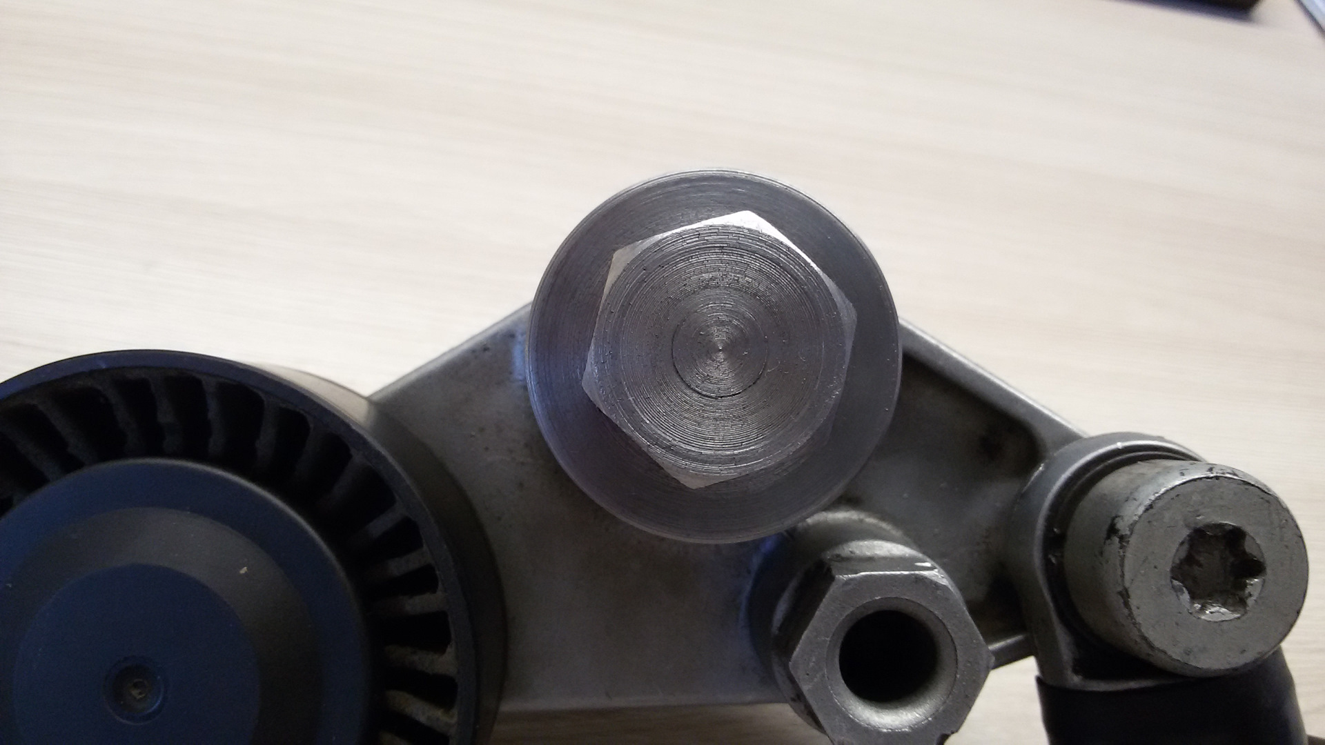

На консилиуме технарей, как один из вариантов, было предложено опресовать проблемную часть металлической втулкой и за одно я попросил выточить новый болт из сверхпрочной стали, начитавшись отзывов о ломке болта и его последующем выколупывании.
Для этого была выточена новая передняя опорная шайба, но без бурта. Передняя проточенная часть кронштейна в местах разрыва подварена и опресована металлической втулкой (38 мм внешний диаметр), на изготовленный болт впрессованы подшипники, все собрано и теперь работает так, как и должно!

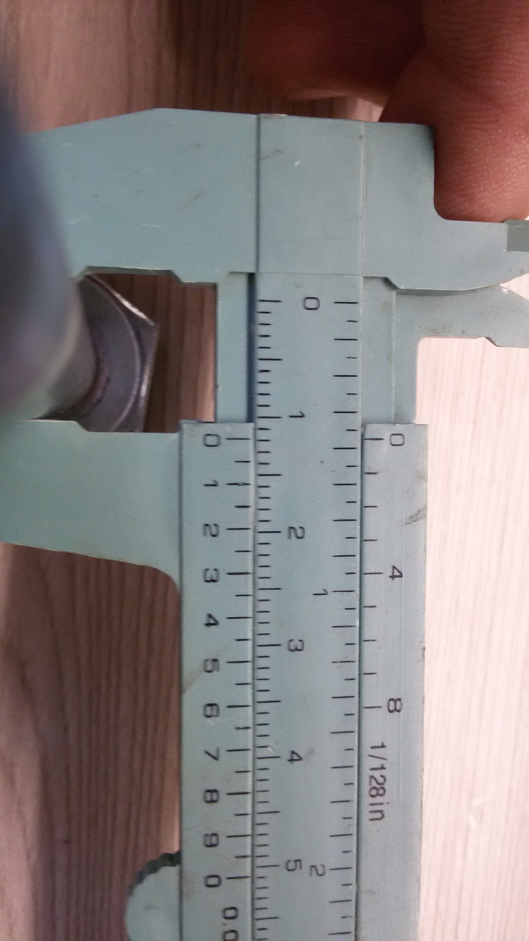

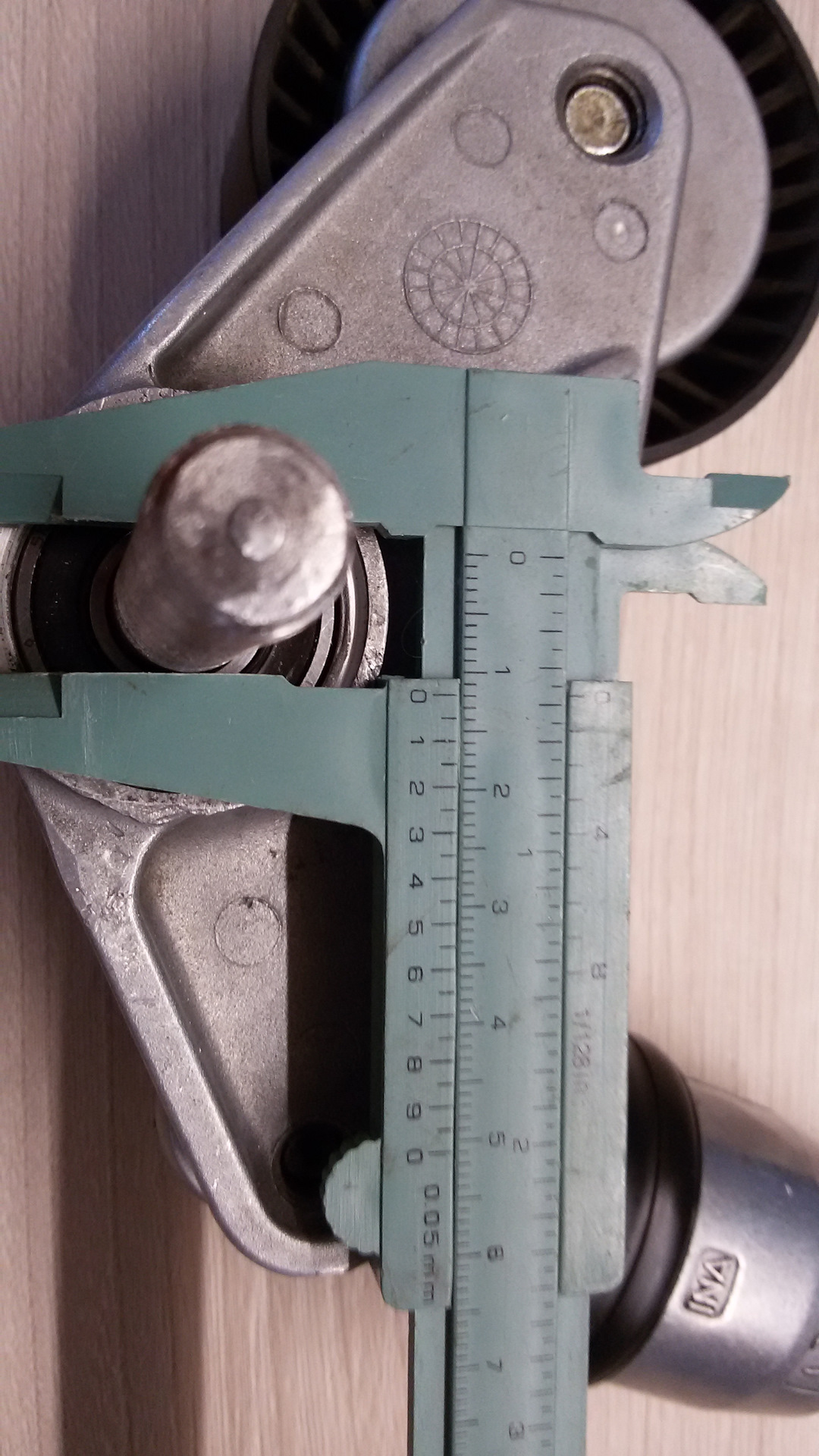

Толщина родного болта из экзиста: 11,8 – 11,9 мм. Выточенный: 12мм. (замерял очень китайским штангелем, возможны неточности).
Единственное смущает, что болт сейчас не вынуть из кронштейна (могут ли возникнуть проблемы с установкой), второе – так как передняя шайба без буртика, там будет зазор.
Как вариант ставить пыльник?

Не от патрона там трещина, а туго сделал, патрон внутрь давит, тугая посадка наружу, где тонко там и рвет, мало заплатил?

Измерять желательно микрометром или штангенциркулем который до сотых.
Нет такого. то, что было под рукой.
