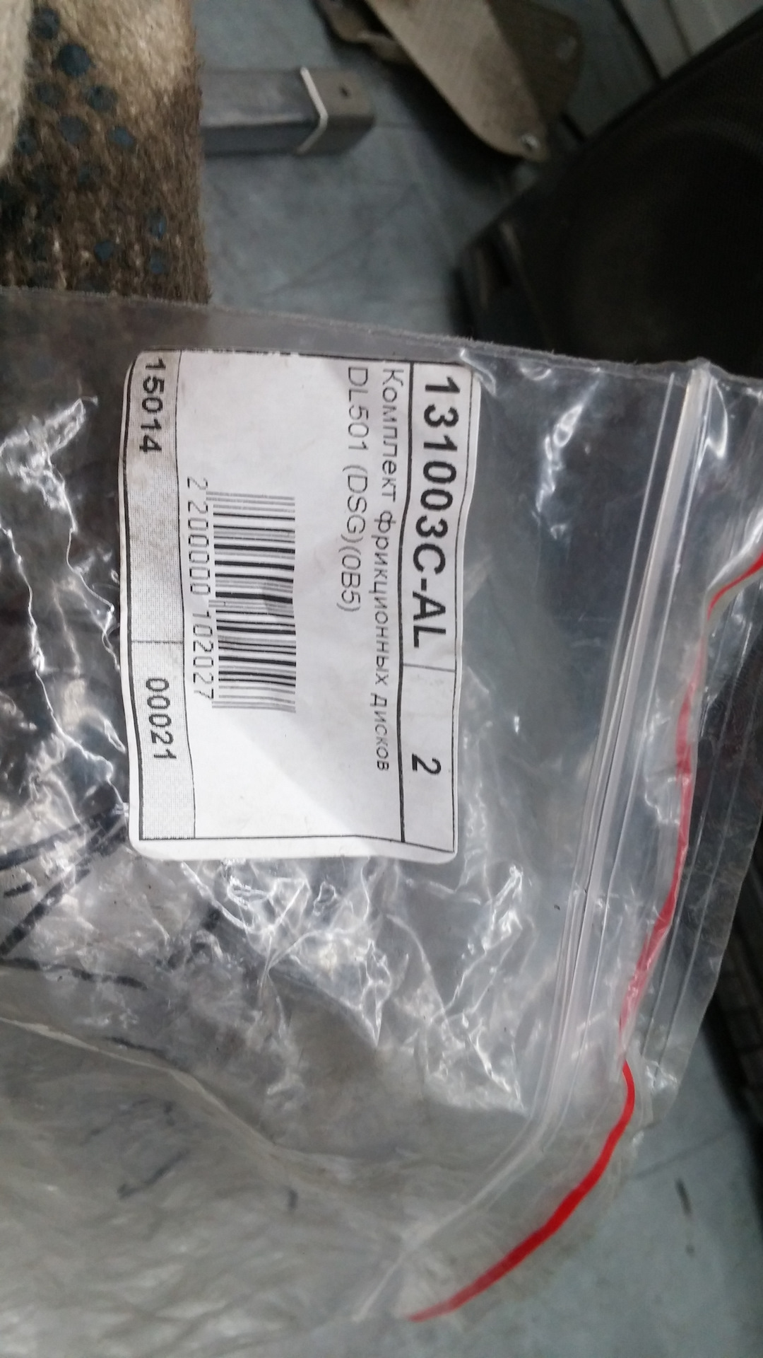

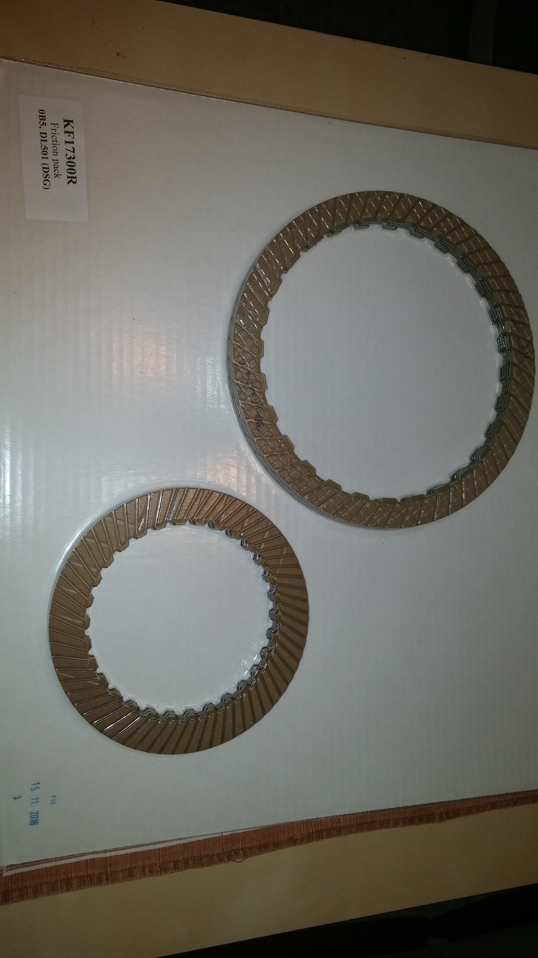

Данный комплект фрикционов в Екатеринбурге человеку достался в районе 14,5 тыс. руб. Я сфотографировал код с упаковки и пошел на поиски. Далее еще один коллега предложил мне произвести замену дисков, но уже фрикционных и стальных вместе, тоже от американского производителя Reybestos. Запросив 20 тыс. руб. за комплект фрикционы+сталь. Т.е. корпус и обоймы от существующего оригинального. Взял на заметку и при поиске в интернет-магазинах были найдены коды и на диски от Reybestos, комплект фрикционов KF17300R (цена в районе 6 тыс.), комплект стали KS17300A (цена в районе 7 тыс.). Но в наличии были только фрикционы. Были еще диски от китайского производителя Lintex (странным образом фрикционы от них были дороже, чем Reybestos). Для интереса посмотрел и на Алиэкспресс (там цена вообще была смешной — 5 тыс. за комплект из фрикционов и стали, но рисковать не стал). Подумал и заказал комплект фрикционных диcков от Reybestos — диски + доставка до транспортной компании + услуги ТК до Екатеринбурга = 7375 руб.
Желание заказать сразу со сталью было, как в последствии оказалось, верным. Но увы, их не было в наличии. Альтернативы в виде наборов от Alto и китайцев не устраивали ввиду отсутствия в комплекте стали двух внешних более толстых дисков. Фрикционы от Alto и Reybestos по виду друг от друга отличались, последние больше походили на оригинальные.

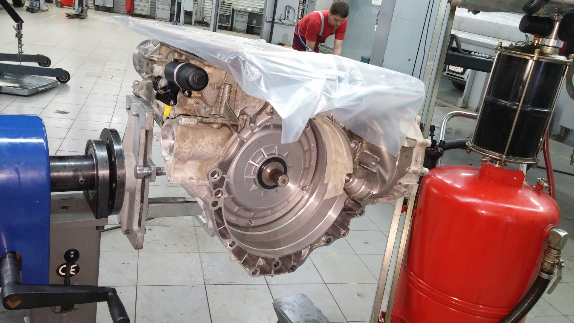

Для замены модуля датчиков коробка разбирается полностью, из обеих частей коробки сливается масло, заливается новое после сборки. Меняются переходные пластиковые трубки в блоке мехатроника. Трубки пластиковые и после работы в коробке защелки этих трубок становятся хрупкими и при демонтаже просто отламываются. Много алюминиевых болтов крепления, которые одноразовые, при разборке и сборке подлежат замене. Много норма-часов закрываемых при замене. Поэтому стоимость самого модуля датчиков ничтожно мало по сравнению с итоговой стоимостью заказ-наряда. После замены сцепления или любого гидроцилиндра мехатроника необходима адаптация коробки и сцепления.
После снятия коробки и разборки на поддоне мехатроника обнаружено очень большое количество частичек от фрикционов сцепления, что говорило о том, что фрикционы заказаны незря. Эти частички от фрикционов абсолютно зло и смерть для исполнительных соленоидов мехатроника. И для борьбы с ними и попаданием их в эти соленоиды предназначена система фильтрации и магниты на поддоне просто примагничивающие на себя эти частички. Сняли фильтр, потрясли… ужас… мусора много. Поэтому при замене масла, да при любых действиях, которые подразумевают снятие поддона мехатроника, меняйте фильтр, не жалейте на него денег (стоит в районе 2-3 тыс.), он их отрабатывает. Некоторые мелкие детали и болты достались по сходной цене, немного, но все в путь.

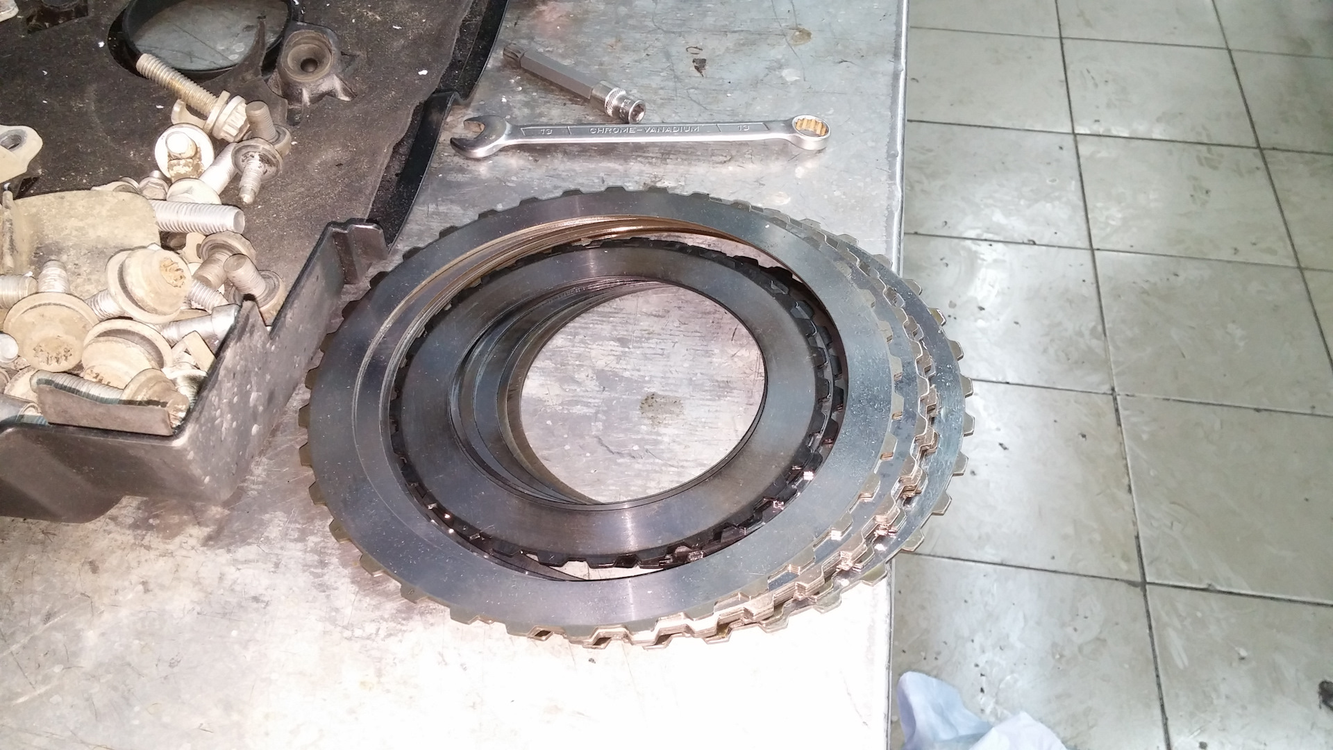

Модуль заменили саму коробку собрали. Принялись за сцепление уже практически вечером, когда мой рабочий день закончился в 18:00, механики работают два дня через два по 12 часов до 21:00. Я лишь увидел, что фрикционы черного цвета, т.е. сгоревшие. Далее, уже когда был дома, начались переговоры с механиком. Требовалась замена стальных дисков, на дисках малого диаметра (четного ряда передач K2) были обнаружены задиры и пятна локальных перегревов (цвет побежалости), т.е. чисто теоретически диски можно было оставить, но плавности и долговечности от такого бутерброда ждать не стоило.
Начались поиски стальных дисков. Нашли железо от сцепления полностью, т.е. по сути сцепление без фрикционов. Товарищ отдал, на вопрос про деньги очень обиделся, за что ему спасибо и в качестве презента подарочный набор Бурбон со стаканами в подарочной коробке. Жена товарища сказала, что вкусный. Сам не пробовал. В результате в моей фрикционной муфте были заменены: комплект фрикционных дисков на аналогичные от Reybestos, внутренняя обойма и стальные диски. На внутренней обойме были выработки от дисков.
Муфту поставили обратно. Коробку на место.
