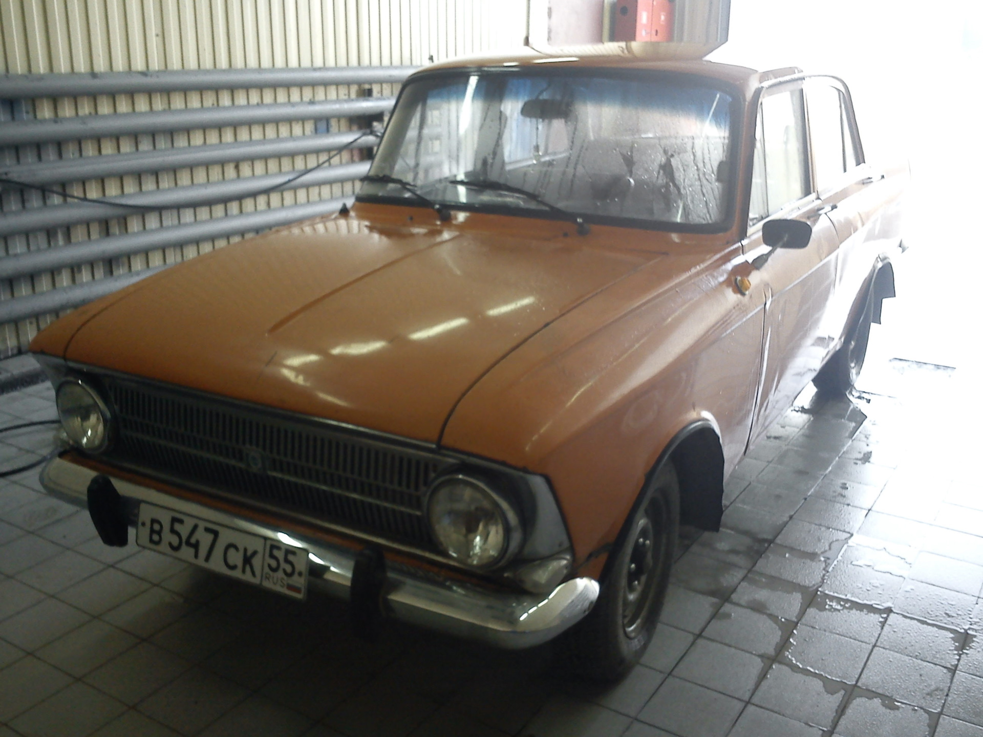

В общем, в тот самый день был наш дебют, так как в прошлый раз, когда мы вынужденно приехали на работу вместе с собакой, Спиридон нарочно был оставлен подальше от рабочей парковки, за деревьями. =)
И вот, с весьма самодовольным видом и абсолютно нескрываемой улыбкой на лице, я стою и натираю своего любимца замшевой тряпкой после недавней мойки. Прямо на нас, светит поднимающееся всё выше и выше яркое раннее солнце, делая наш влажный кузов ещё более выразительным и сочным:
Сначала мимо нас пробежал соседский служебный "Пазик" с приветливо улыбающимися женщинами в окнах. Потом стали один за другим пребывать наши сотрудники, которым было сложно и неудобно проезжать мимо нас с отвёрнутым носом — им в любом случае приходилось смотреть на нас, ярких и солнечных, наполненных радостью и ликованием! =)) Куда уж тут спрячешь свой улыбающийся взгляд, некуда, кругом одни серые заборы да сетки, так что, нужно здороваться с нами, не скрывая своих впечатлений и вынужденно принимать свершившийся факт! =))
Были конечно и те, кто относился вполне адекватно и даже благосклонно к нам и к моему увлечению. Они останавливались, смотрели, спрашивали, говорили слова одобрения. Спасибо им большое! =)
Вскоре мы встретились и с одним из ярых "москвичененавистников", наш диалог был таким:

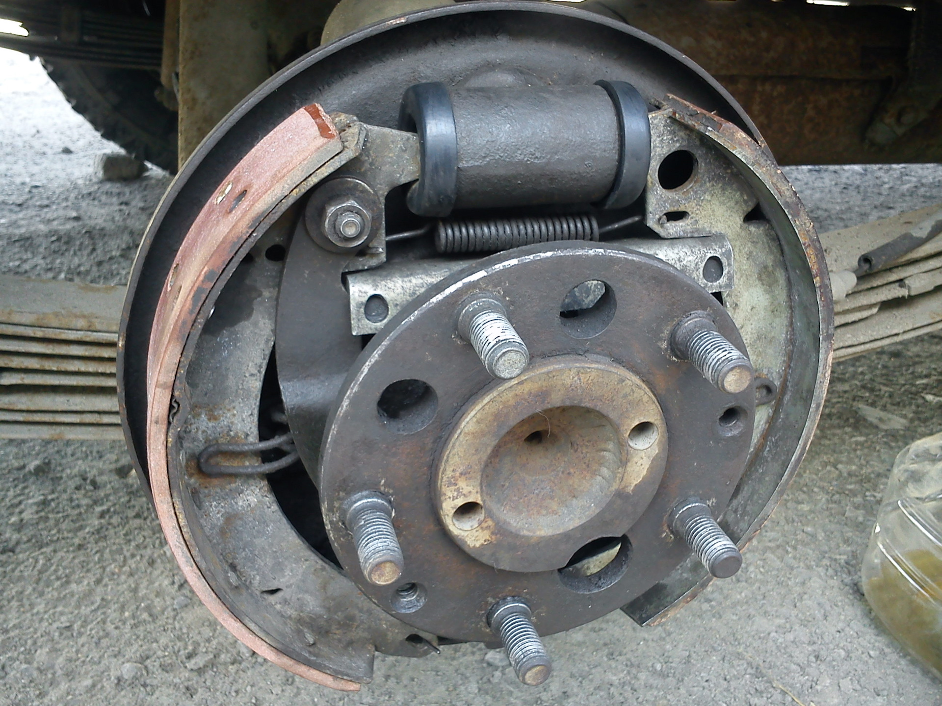

Начало операций, разборка узла, всё аналогично описанному во второй части нашей битвы. Но теперь, имея всё необходимое под рукой, мы постараемся обеспечить ПОЛНУЮ СТЕРИЛЬНОСТЬ, АККУРАТНОСТЬ И ТОЧНОСТЬ ВСЕХ РАБОТ. А именно:
— детали разобранного цилиндра складываем на специальную бумагу, не оставляющую ворсинок (можно использовать глянцевую из гламурных журналов, тем более что они всё-равно бесполезны) =);
— пользуемся сжатым воздухом для продувки и полной очистки деталей цилиндра;
— делаем необходимые замеры с помощью точного измерительного инструмента для определения степени износа каждой из сопрягаемых деталей;
— устанавливаем новые манжеты с использованием тонкого и чистого инструмента, обеспечивающего минимальное растяжение РТИ (резино-технических изделий) при их монтаже.
Все вышеперечисленные требования, имеют ключевое значение при ремонте гидравлических систем, несоблюдение которых, зачастую и приводит к нежелаемому результату.

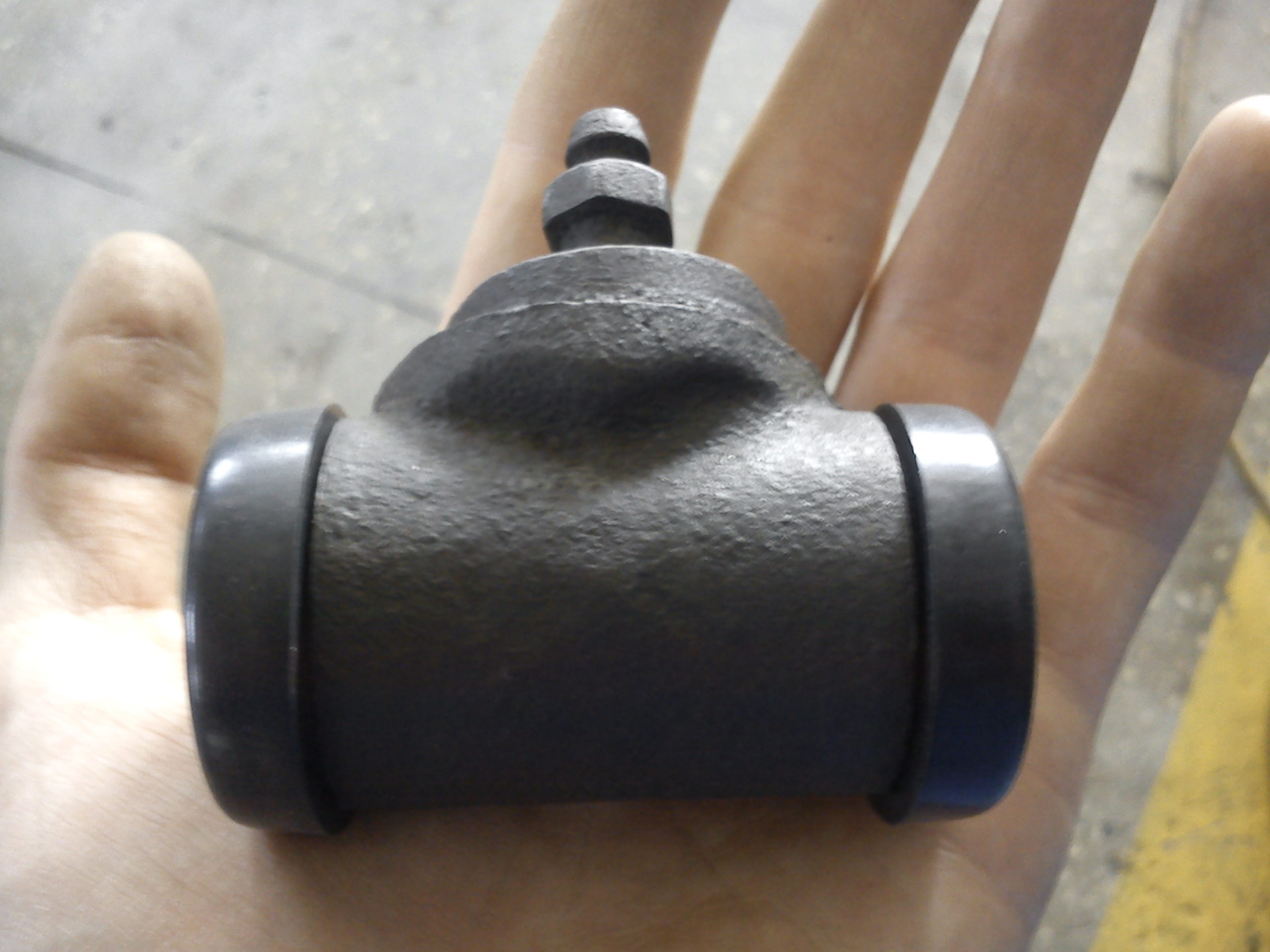

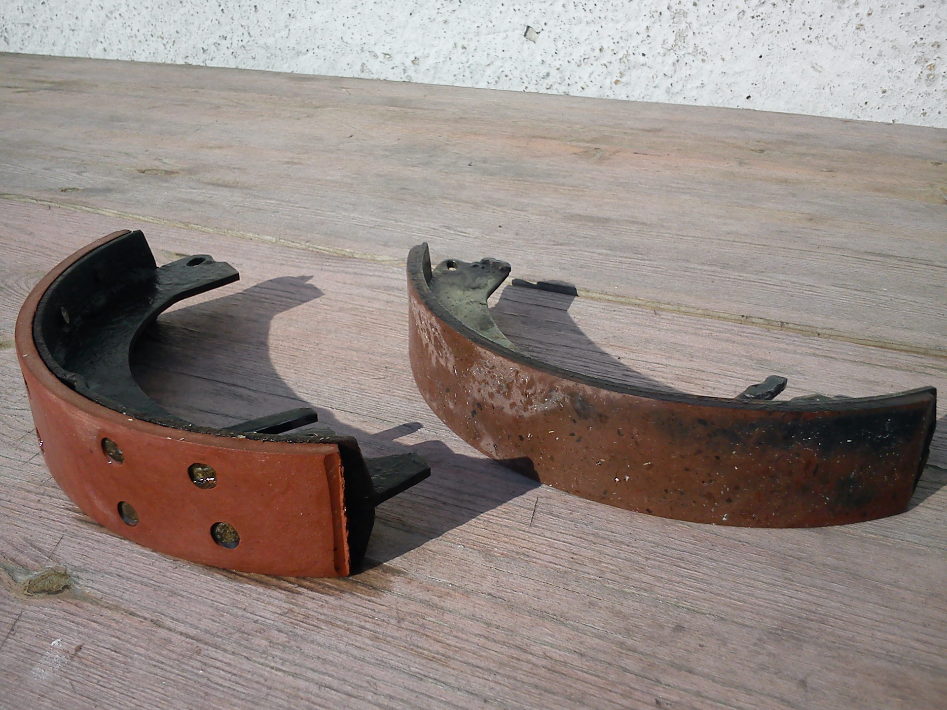

Ну а начнём мы с самого простого, хорошенько отмоем демонтированные тормозные колодки от протёкшей тормозной жидкости, используя мыльную воду:
Снятый тормозной цилиндр необходимо полностью разобрать и тщательно осмотреть. Начинаем разборку со снятия поршней:
— используя очень толстую отвёртку, поворачиваем каждый из поршней на 90 градусов вокруг своей оси в произвольном направлении и вынимаем поршни из цилиндра. Выкручиваем также и тавотницу для прокачивания тормозной жидкости:
Иногда поршни неохотно выходят из цилиндра, в таком случае можно аккуратно воспользоваться плоскогубцами. Есть ещё две детали, оставшиеся в тормозном цилиндре, это упорные кольца за которые цепляются поршни:

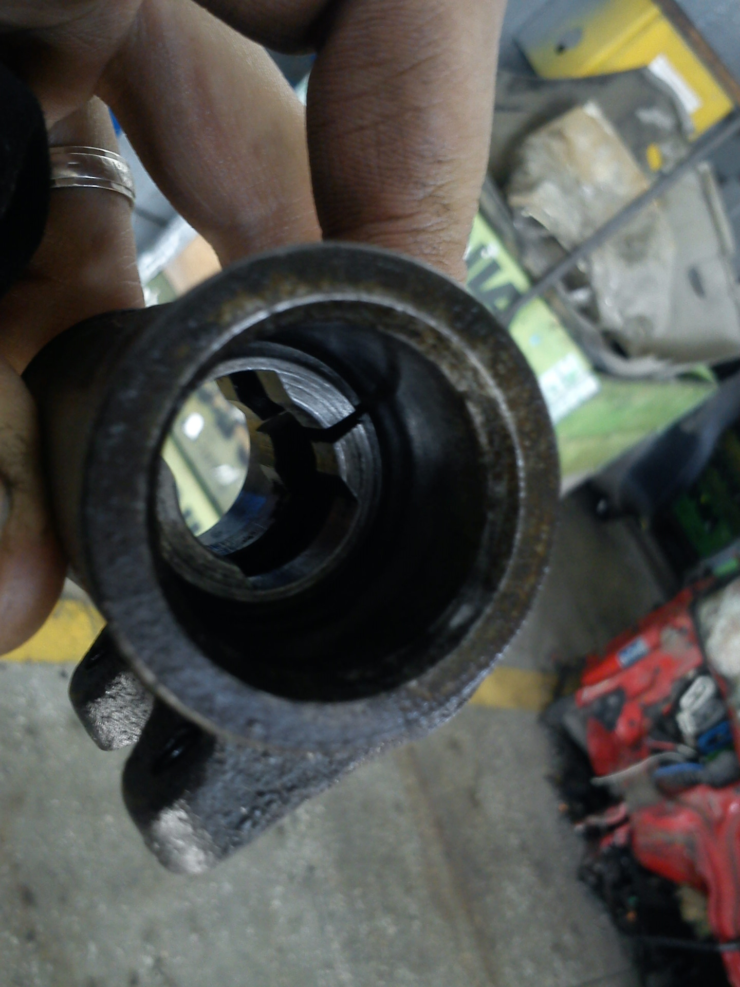

Упорные кольца имеют очень плотную посадку, поэтому демонтировать их удобнее всего с помощью выпрессовки, дабы обеспечить аккуратность процедуры. Вообще, любое перемещение упорного кольца без надобности нежелательно, так как это приводит к лишнему износу зеркала тормозного цилиндра, однако в нашем случае, имеется необходимость такой разборки, так как нам требуется достоверно оценить общую пригодность узла к ремонту и полностью удалить все посторонние частицы.
Для этого мною были подобраны две головки, одна из которых имела наружный (!) диаметр меньше диаметра внутренней полости цилиндра, другая же головка имела внутренний (!) диаметр больший, нежели внутренний диаметр цилиндра. Размещение всей этой конструкции в тисках выглядело так:
Важно! — при выпрессовке упорных колец, необходимо обеспечить такое положение меньшей головки, при котором она не сможет повредить внутреннюю поверхность цилиндра (зеркало). Иначе цилиндр будет попросту испорчен, а не отремонтирован.

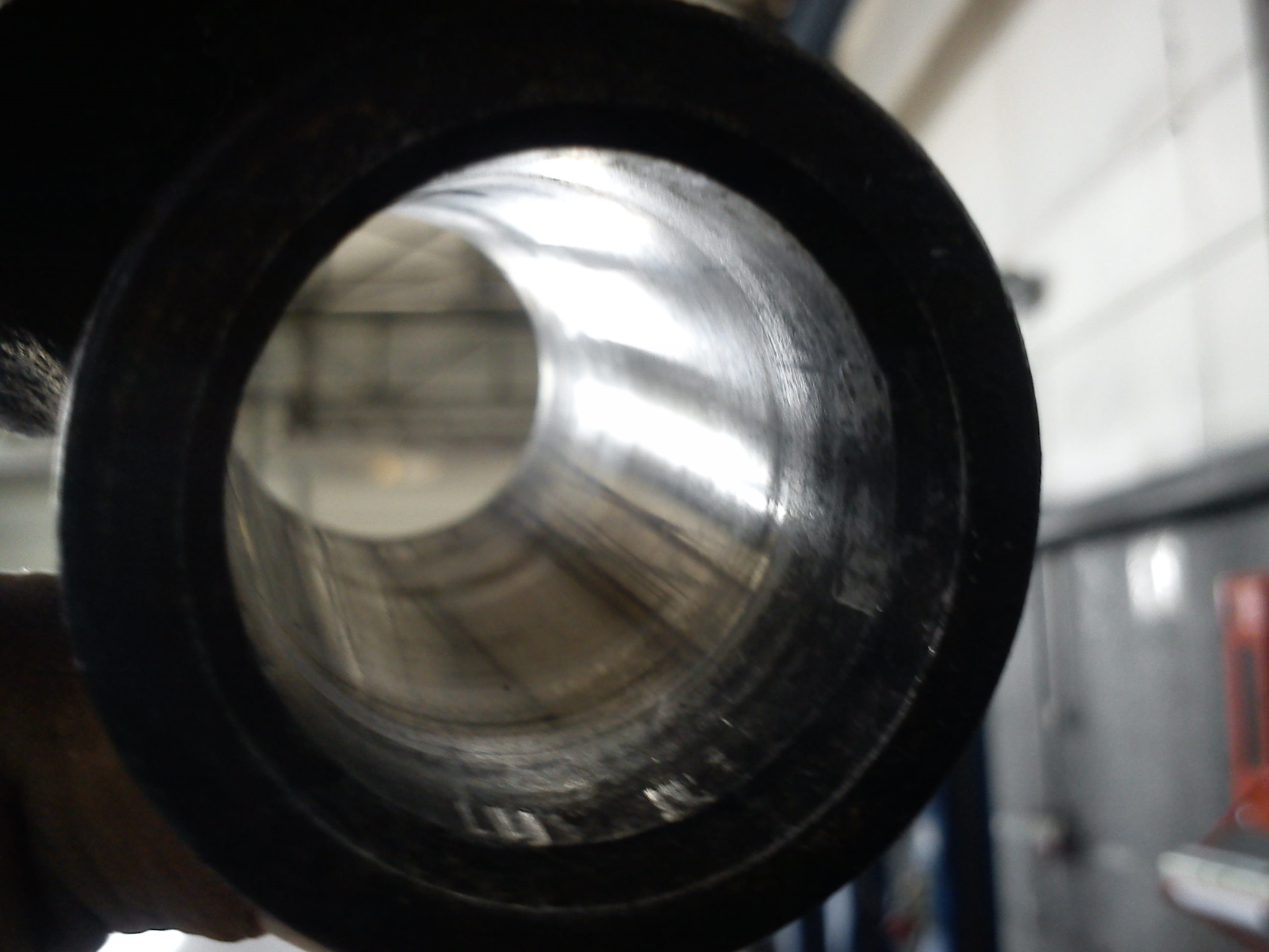

Теперь весь цилиндр разобран и мы имеем возможность тщательно отмыть все детали свежей тормозной жидкостью и продуть сжатым воздухом. Особо внимательно следует осмотреть рабочую поверхность цилиндра:

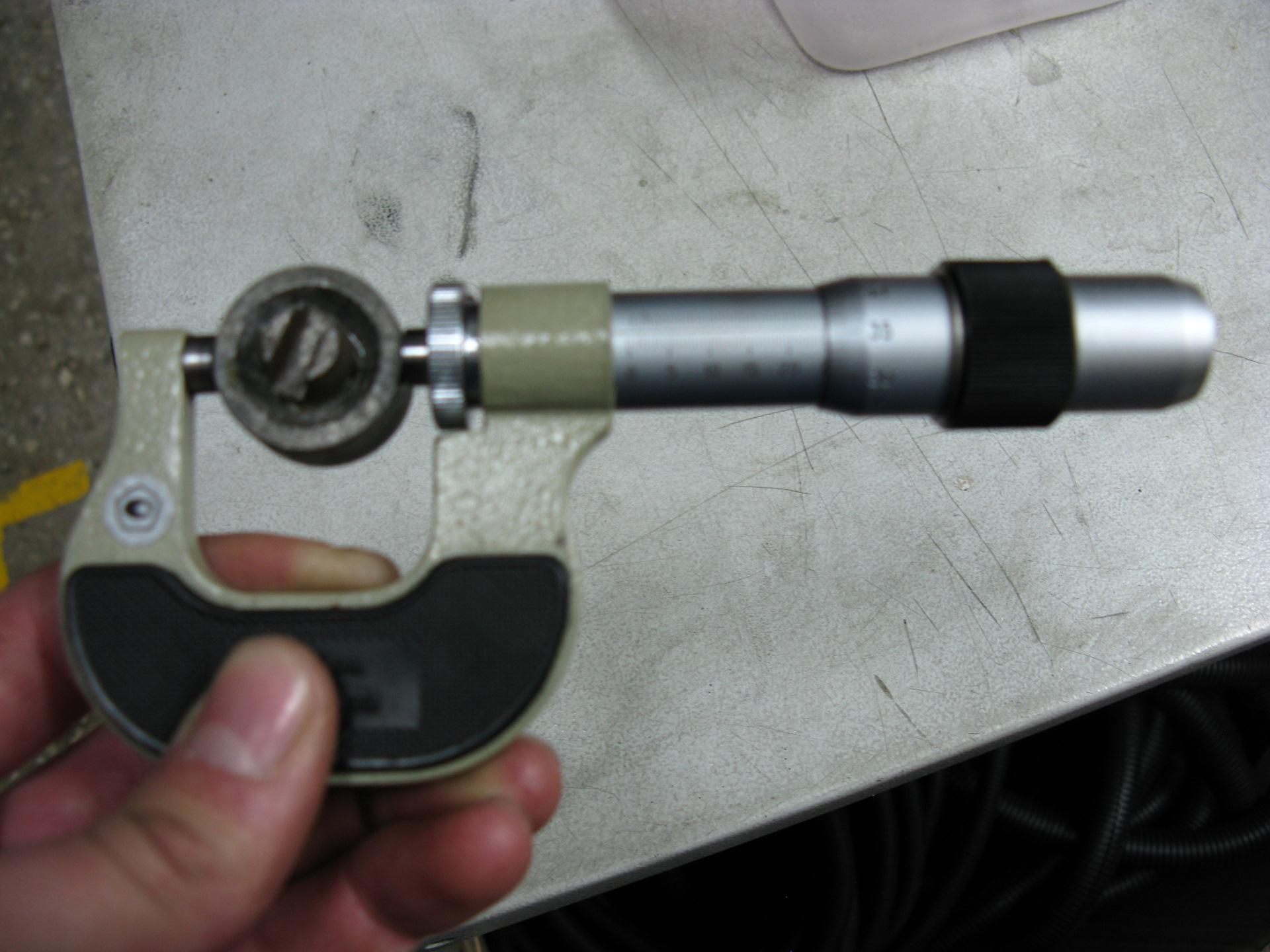

Теперь обратимся к поршням. На их рабочей поверхности тоже не должно быть следов повышенного износа, рисок и царапин. Кроме того, важно произвести измерение величин износа в сопряжениях поршень/цилиндр. Поясню суть процедуры:
— дело в том, что между рабочими поверхностями поршней и цилиндра имеется установленный зазор, который равен 0,36 сотых миллиметра. По мере эксплуатационного износа это значение увеличивается и если оно достигнет критических значений, то такой цилиндр уже не подлежит ремонту!
Итак, номинальный размер поршня составляет 23,58 сотых миллиметра, диаметр зеркала рабочего тормозного цилиндра 23,94 миллиметра. Их предельно допустимые износы по диаметру равняются 0,12 и 0,06 сотых миллиметра соответственно. То есть, предельно допустимый зазор в их сопряжении — 0,54 миллиметра. (0,36+0,12+0,06)
Именно поэтому нам следует обязательно произвести замеры вышеперечисленных значений и установить, годен цилиндр к ремонту или же нет. Во многих случаях, по причине не произведённых замеров, отремонтированный вроде бы цилиндр вновь начинает течь. Это важно!
Замеры диаметра поршней лучше всего производить с помощью микрометра, как наиболее точного в сравнении с тем же штангенциркулем:
Слава Богу, наши измерения полностью подтвердили годность цилиндра к ремонту! =) Теперь дело за нами, нужно тщательно отмыть все детали и продуть их сжатым воздухом, укладывая их на чистой, не оставляющей ворса бумаге. Промывать можно не только в свежей тормозной жидкости, можно воспользоваться и специальными очистителями, как было в моём случае.

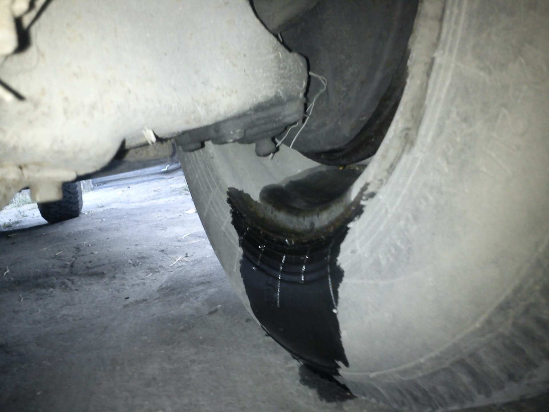

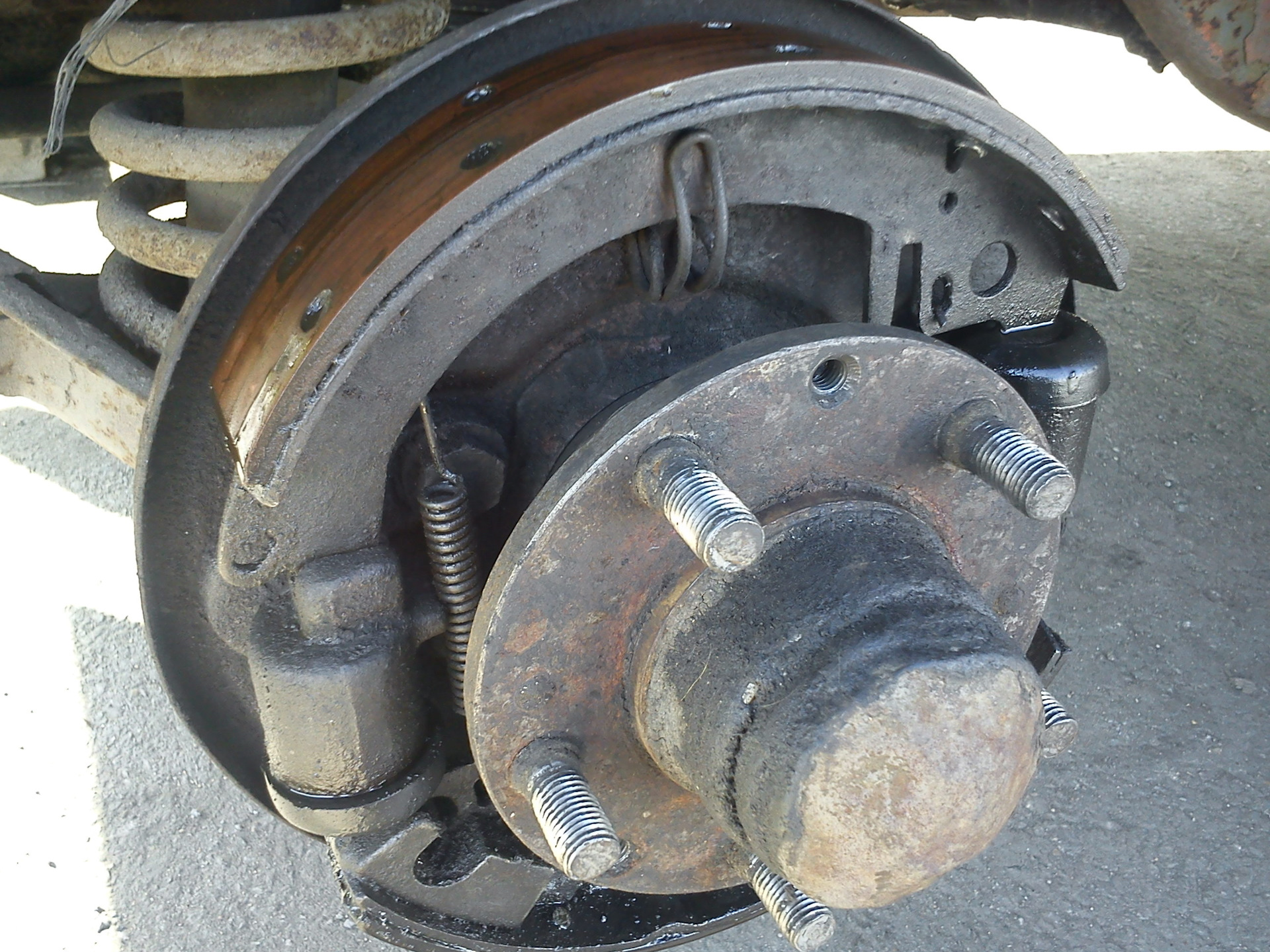

Не успел я сильно порадоваться проделанной работе, а о победе и подумать даже не успел, как противник тут же сделал свой следующий ход… Уж больно хитрым и непредсказуемым он оказался!
Лежу я себе довольный под машиной, под раздающиеся короткие команды одного из коллег откручиваю-закручиваю штуцеры прокачки. Прокачивается тормозная система, пузырьков воздуха всё меньше и меньше, хорошо то как! =)
И тут на тебе! Из под переднего левого барабана полилось…
Ключ тут же выпал из моих рук, звонко брякнув об асфальт, а из под автомобиля послышались громкие вздохи опечалившегося хозяина…
Да, так-то вот наша долгожданная победа и сорвалась, враг нанёс неожиданный удар на другом участке фронта — переднем контуре. И хорошо причём поддал! Так дал, что сразу оба(!) тормозных цилиндра потекли…

Если не ошибаюсь, допуск 232.6 мм, обратите на это внимание.
Возможно и так, спасибо что напомнили, просто я не запомнил точных значений, но помню что они были в допуске. =)) Этот цилиндр я делал ещё полтора года назад, всего не вспомнишь, но главное, что он по сей день исправен. =))

Еще прорези в упорных кольцах надо ориентировать вверх, в сторону штуцера прокачки.
Спасибо за совет! =) Честно признаться не слышал об этом, с чем это связано? Возможно это влияет на прокачивание тормозной системы?
Воздух сверху скапливается и через прорези попадает к штуцеру прокачки. Иначе воздух не сможет выйти из полостей возле поршней.
Понятно, спасибо. =) Интересно, почему я об этом в технической литературе ничего не встречал…
