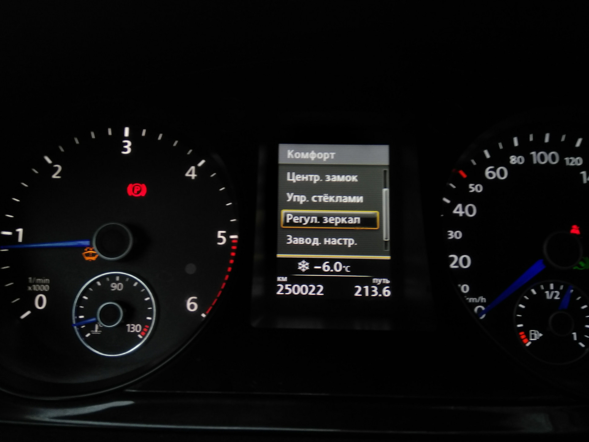

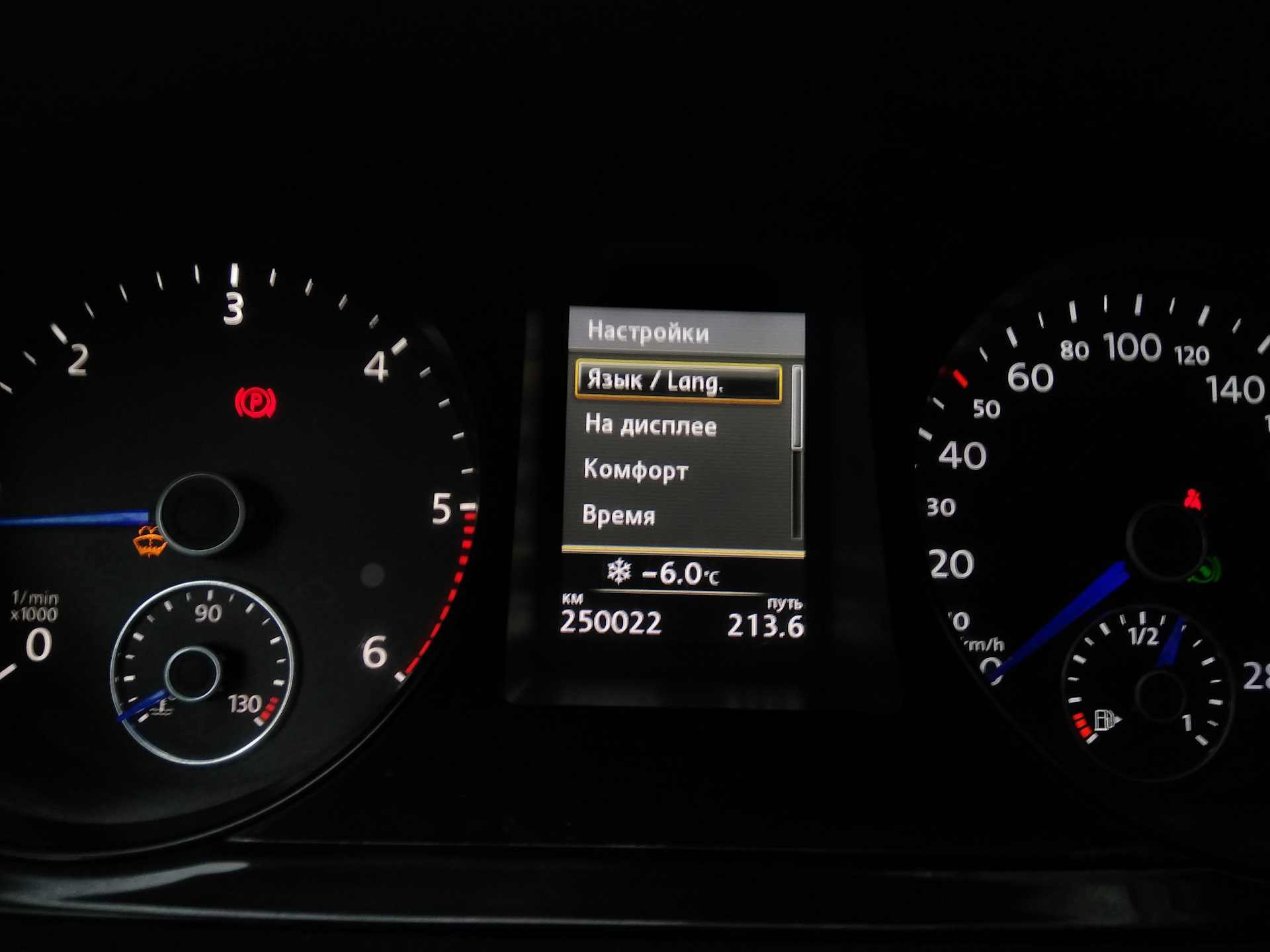

После обновления приборки на цветную, в ней, как известно, пропало меню комфорта. Для его возвращения многие Passat'оводы прошли этим путем :). Ну и я тоже стараюсь не отставать.

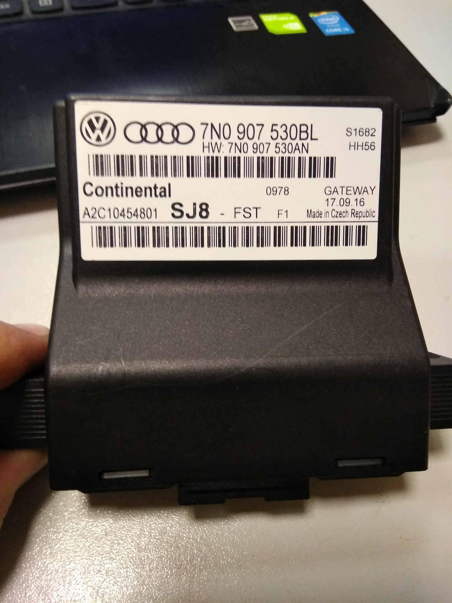

Gateway
тут проще простого! откручиваем 3 винта нижней накладки торпедо в ногах у водителя, далее один винт, держащий воздуховод. Воздуховод снимаем и чуть выше его находим искомое :). Отстегиваем и блок в руках
Далее вскрыл разъем! Данную процедуру провел в связи с тем, что кто то палил эти блоки, т.к. на ранних В6-х в колодке на 2-й пин приходил провод с напряжением 12в, который (если он имеется) следует вытащить из колодки и изолировать. Для тех же кто ставит еще и часики, то как раз с этого контакта блока gateway идет LIN-шина для управления часами :). У меня в колодке данный пин отсутствовал, так что быренько все собрал обратно :).

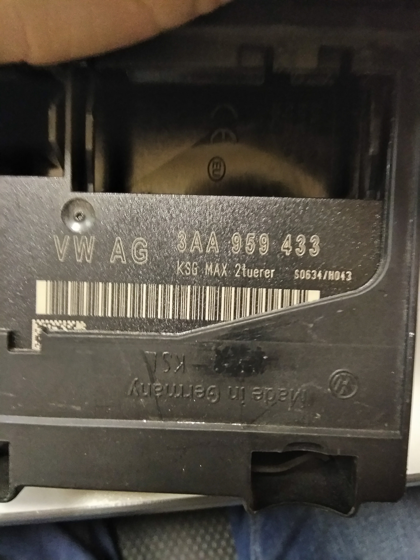

Блок комфорта
Для замены данного блока потребуется больше времени и разборки :)
Для начала откручиваем 7 винтов и снимаем бардачок со стороны пассажира.
Внутрях торпедо находим блок комфорта, он стоит в кронштейне к нам попель-гагеном :), а кронштейн держится на 2 гайках под ключ на 10.
Откручиваем гайки и он остается на проводах. Далее поворачиваем разъемами к себе, отжимаем защелку вверх и сдвигаем блок в кронштейне налево.
Только после этого можно будет вытащить разъемы из блока. Ну и блок уже в руках :)
Если тупо поставить "новый" блок в авто — завести ее не получится :( т.к. в данном блоке прописаны ключи. Есть несколько способов "привязки" ключей к "новому" блоку комфорта. Т.к. нужного программатора в досягаемости не нашлось, а руки чесались, то я просто перекинул микросхемы памяти с одно на другой блок :)
Микрухи перекинул, все собрал и установил в машину. Сборка в обратной последовательности.

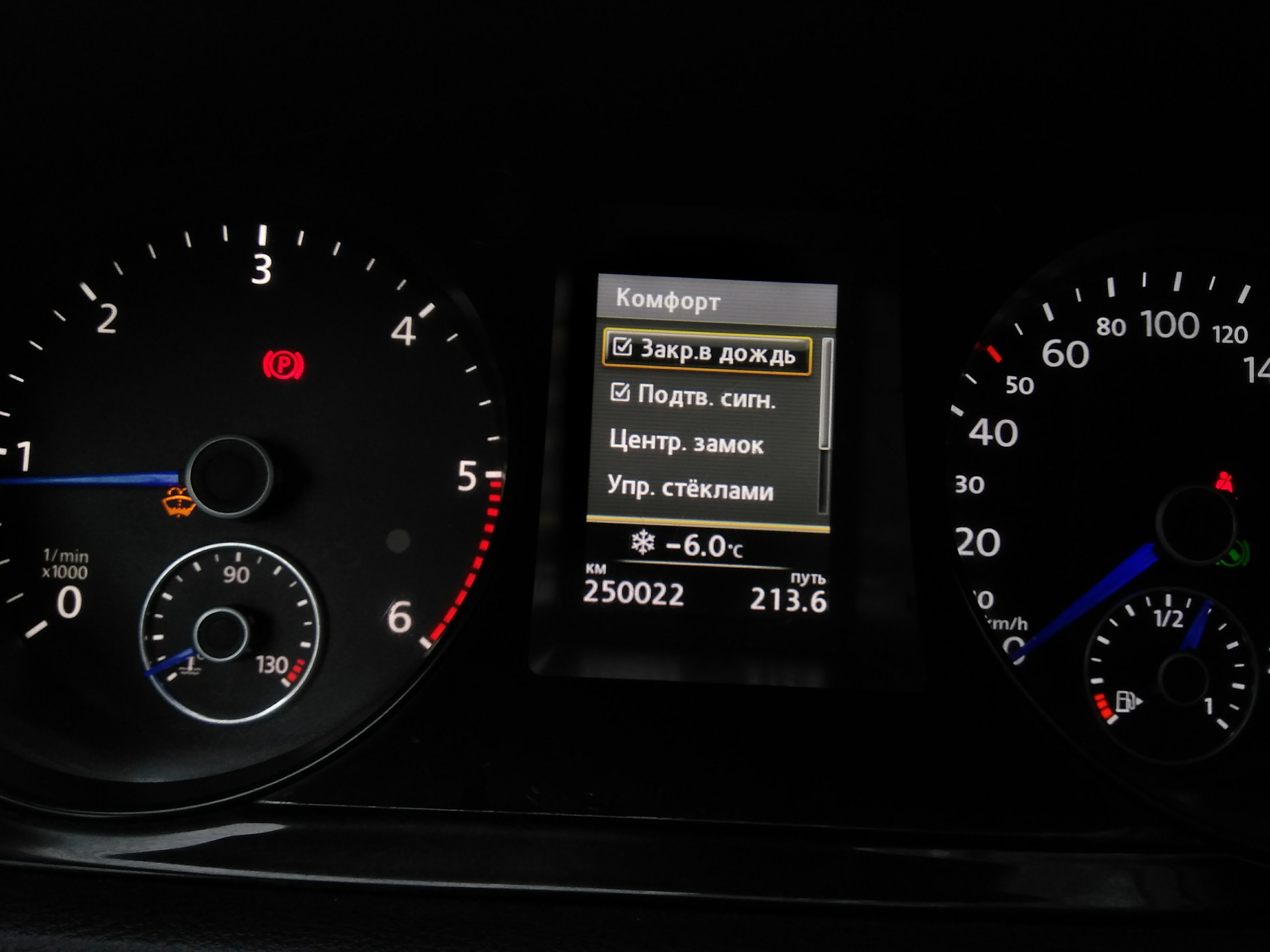

Ключ настарт — ЗАВЕЛАСЬ! Уже хорошо :)
Что же изменилось? А добавилось меню комфорта :)
