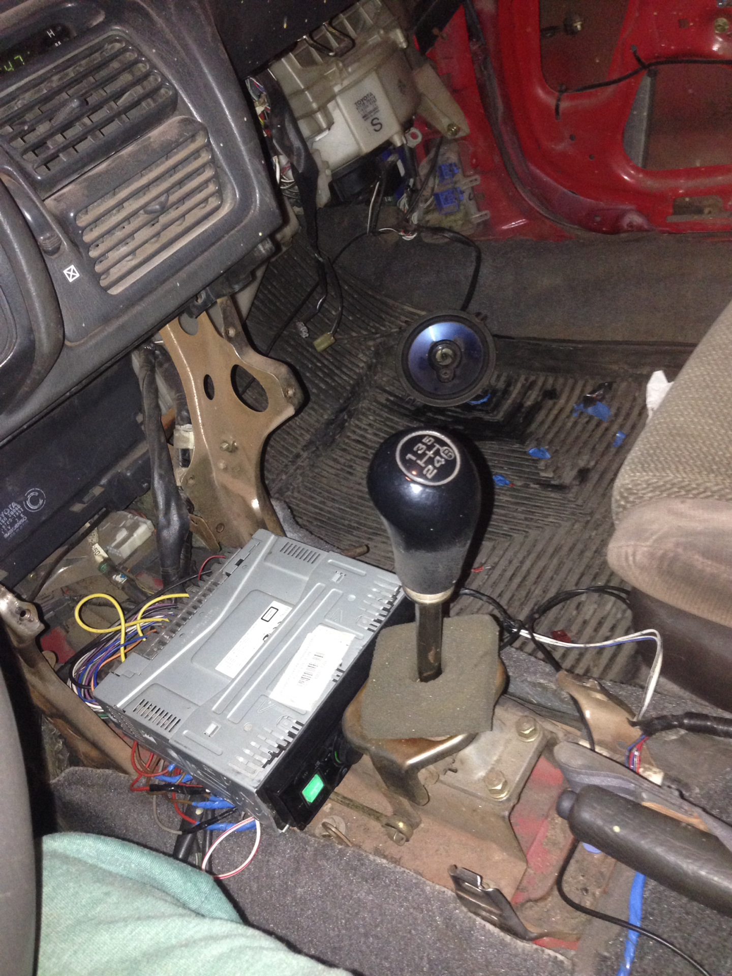

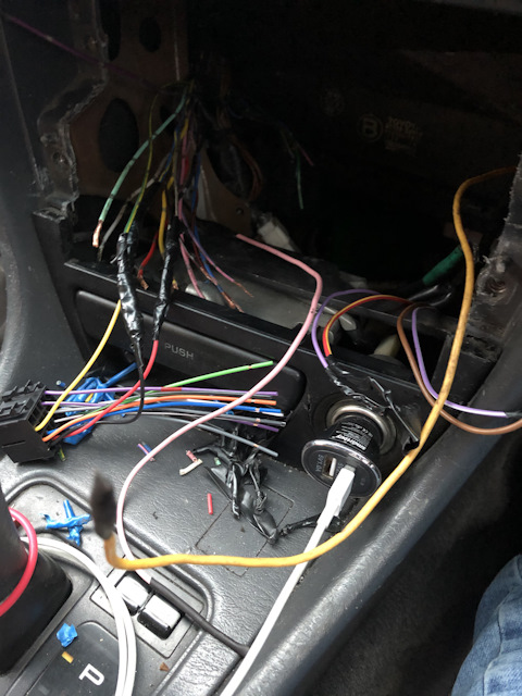

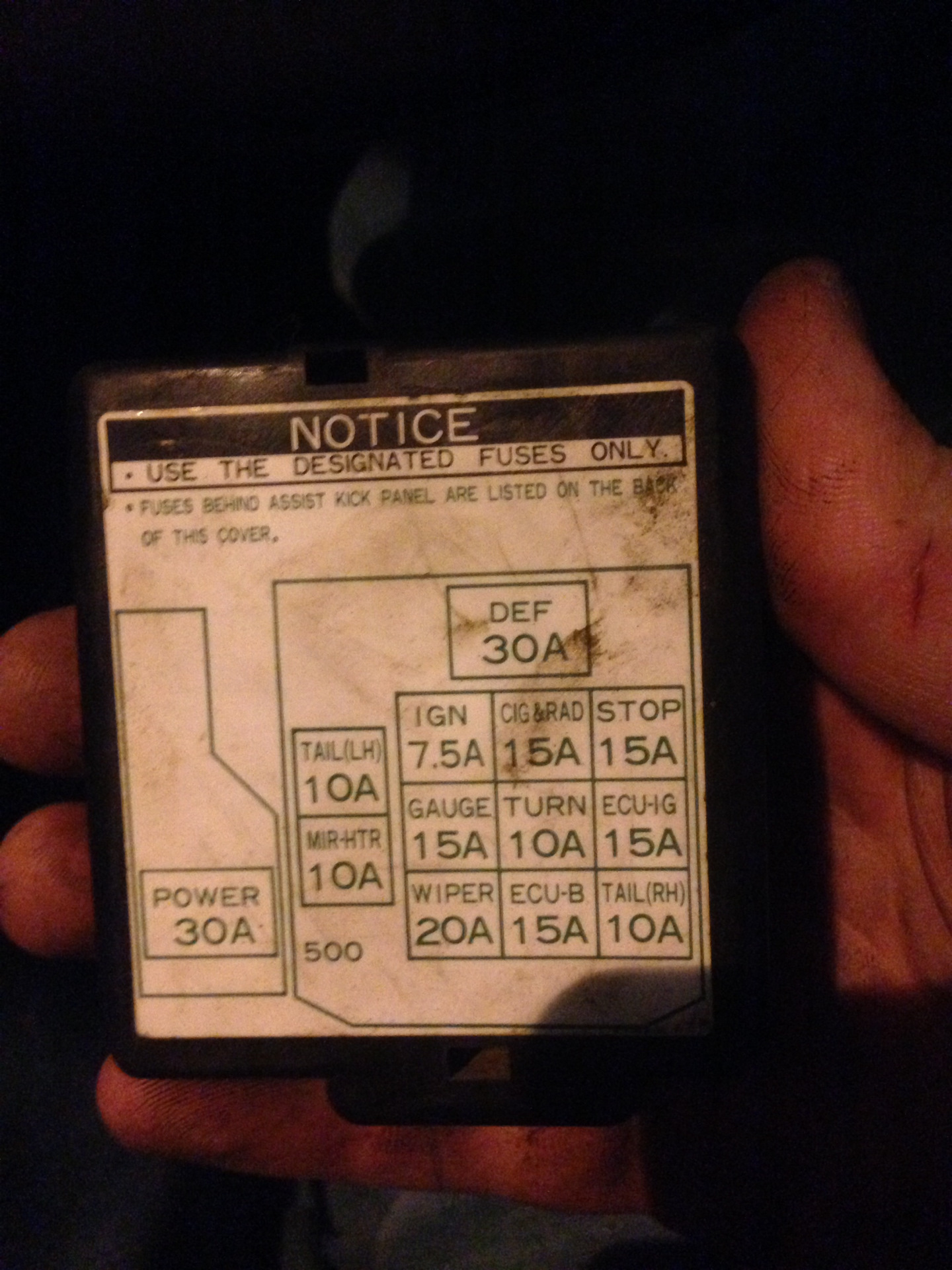

Подключал свою магнитолу к проводке сделанной "мастером" все провода перепутаны, мало того что колонки все через жопу были подключены т.е. К примеру где выходы на + и — левой передней колонки, были подключены + от передней правой а минус от задней левой, да и вообще один минус колонки на антенну шел.
Ещё раз напомню обозначения и для самого себя за теку повторю.
Штекер 1
Красный (ignition) — к зажиганию
Черный (gnd)- заземление
Синий ( power ant) — включение антенны
Оранжевый (Dimmer )- подсветка панели
Желтый ( battery) — аккамулятор
Штекер 2
( буду писать по цветам в самой машине а не из штекера магнитолы)
Розовый п.л (-)
Коричневый п.л (+)
Синий п.п (+)
Зелёный п.п (-)
Белый з.п(-)
Красный з.п (+)
Желтый з.л (-)
Черный з.л (+)

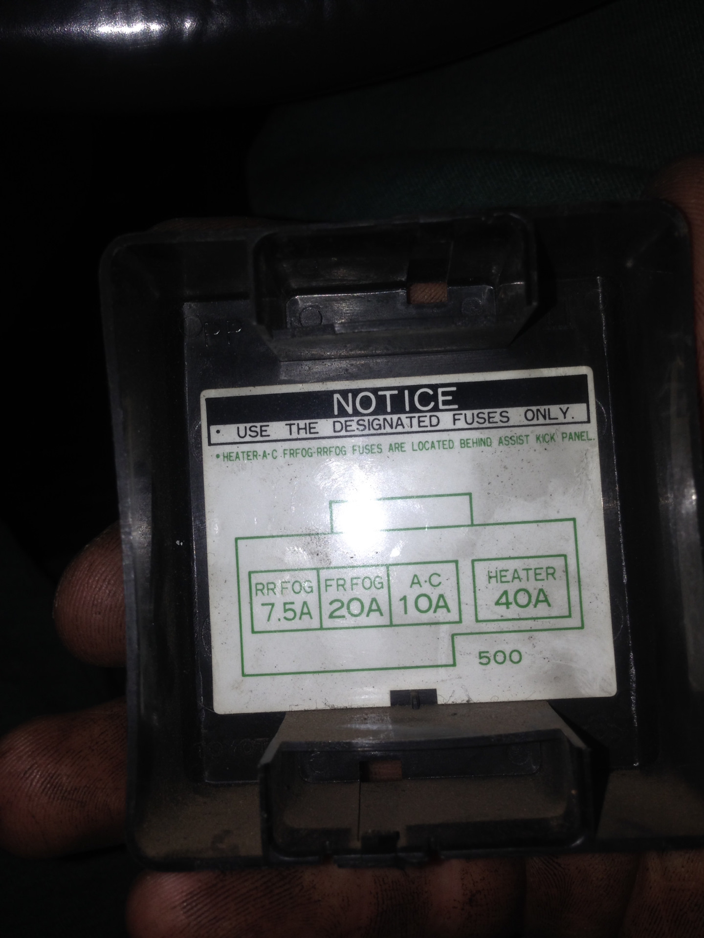

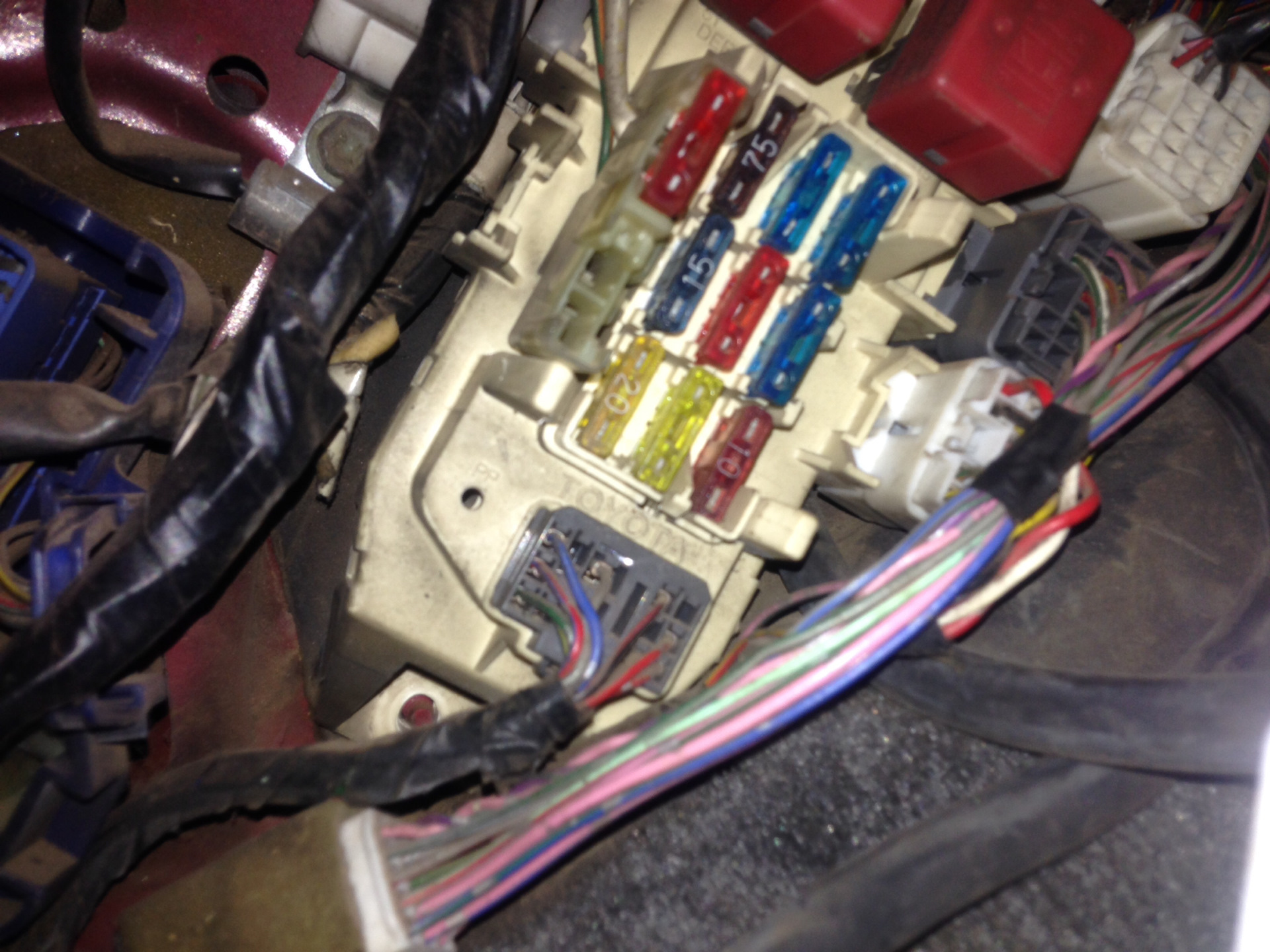

Под ногой последний предохранитель на 10 а от подсветки приборки
