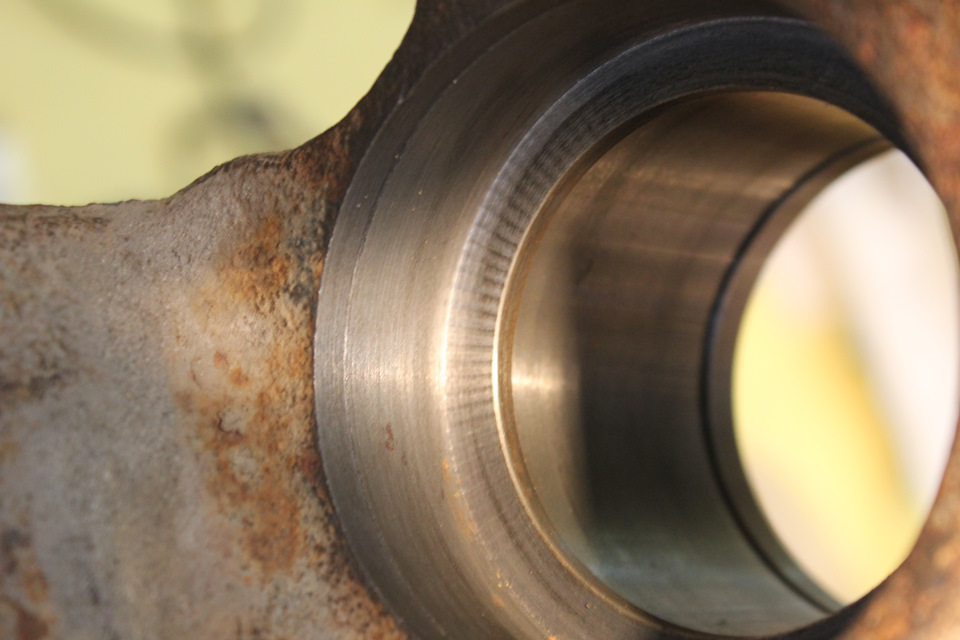

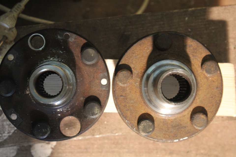

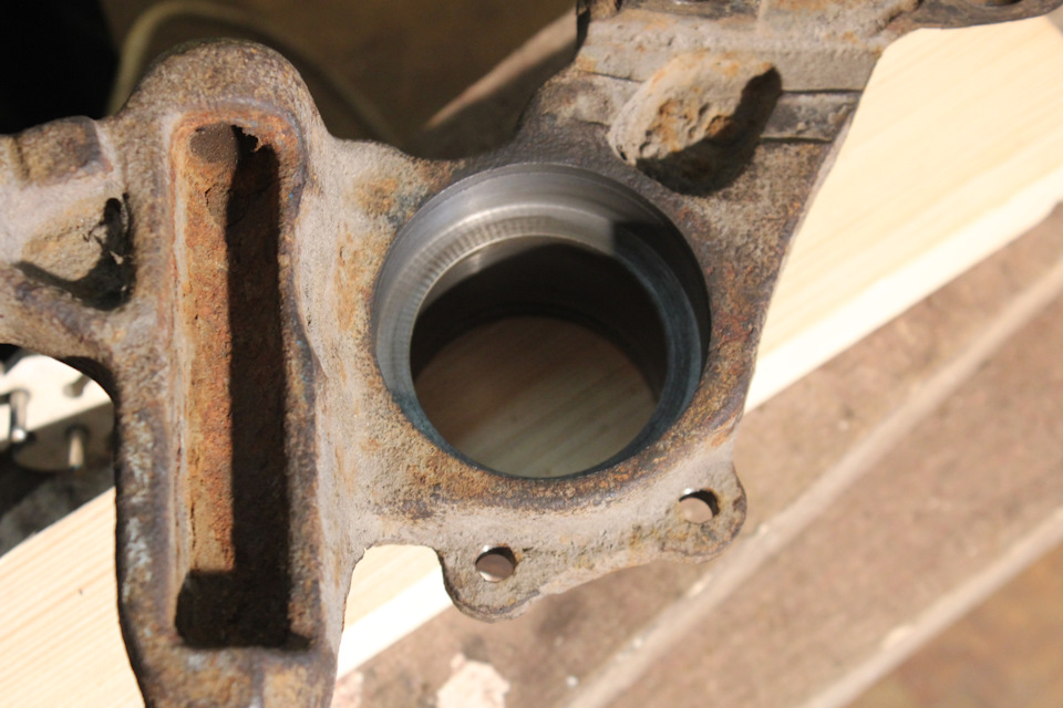

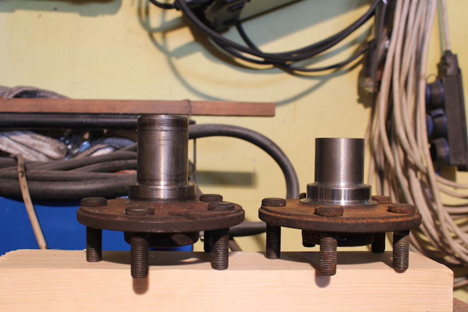

6. Вариант "Полностью рабочий". Немногие знают, что внешняя шлицевая наружних шрусов, что передних толстых приводов, что задних одинаковая, т.е. на толстый задний привод одевается передняя ступица. Поэтому для начала, я решил сравнить в чем отличие передних и задних ступиц. Передняя ступица в диаметре 42 мм, задняя 38 мм, но еще есть отличие в подшипнике — задний шире, Вообщем при сравнении получается что одевая переднюю ступицу на заднюю гранату, не хватает 15 мм. Мной были куплены, для данного эксперимента, передние кулаки. Из них я вытащил ступицы и поехал к токарю, где с передней ступицы убрали лишнее и выточили втулку 15 мм (см. чертеж). Затем был доработан задний кулак, с внутренней стороны была отфрезерована выборка под сальник диаметром 72,3 мм (см. фото) Сам сальник внутренний ставим от передней ступицы. Собираем все в обычной последовательности) Подобная система была сделана этим парнем ivankuptz, но есть небольшие отличия)
Цена доработки — передние кулаки — 2000 руб., работа токаря и фрезеровка 1500 руб. получается 3500 руб. + расходники.
Система уже прошла обкатку и выдержала с десяток ланчей, все отлично работает)))
