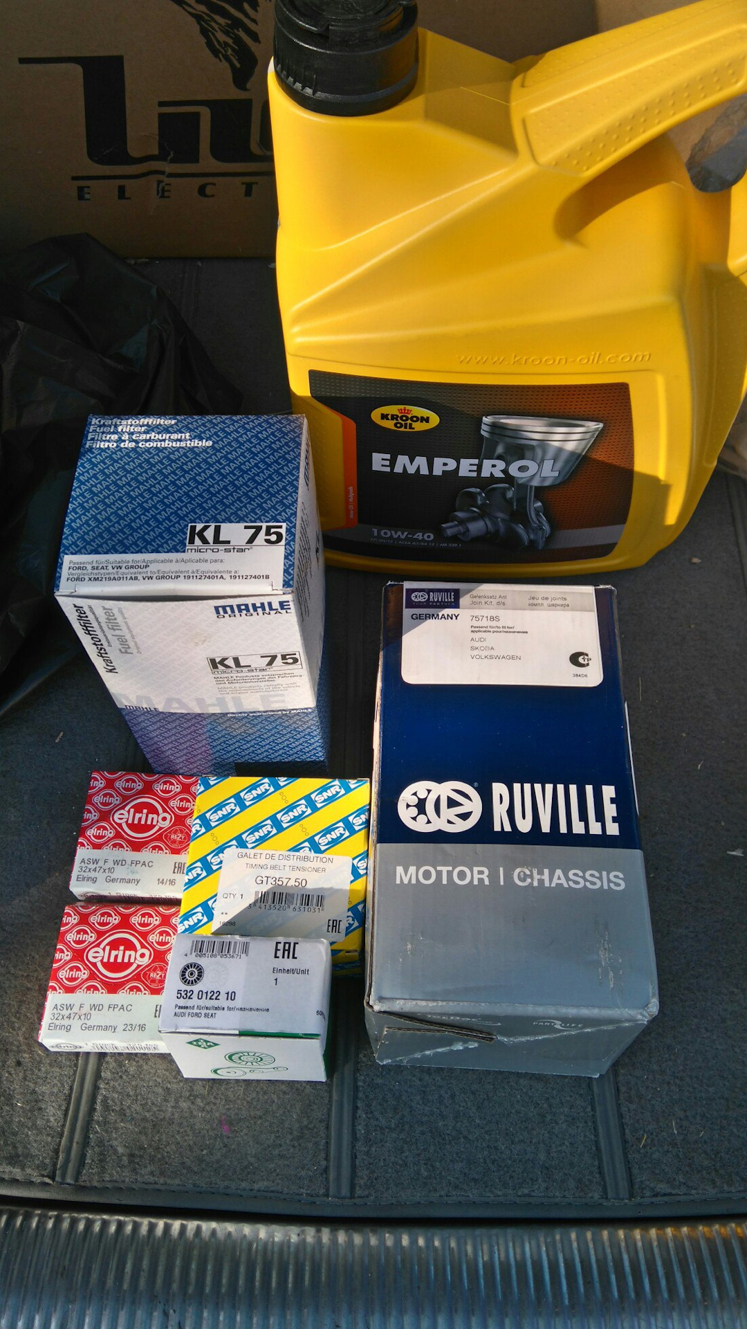

Ну, пришло время наконец-то замены моей "трррр-ррр-рр" левой внешней гранаты, которая меня очень сильно "смущала" (если можно так сказать :) ).
Проведена замена масла, замена ремня ГРМ с роликами, ну и так, по нужде.
В поисках деталей в первый раз, столкнулся с неопределенностью что подходит что нет для авто. Поэтому, у кого такие же характеристики авто, может помогу чем-то.
Данные авто:
— VW Passat B5 Variant (3В5) `99
— 1.9 TDI
— 90 л.с. (66 кВт)
— Двигатель: AHH
— Допуск: 505.00

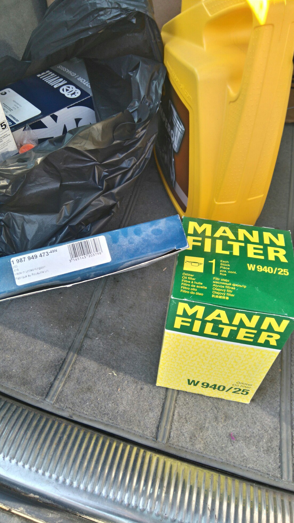

Ремень ГРМ Bosch — 1 987 949 473
Ролик обводной — 532 0122 10
Ролик натяжной — GT 357.50
Сальник распредвала — 325 155
Сальник коленвала — 325 155

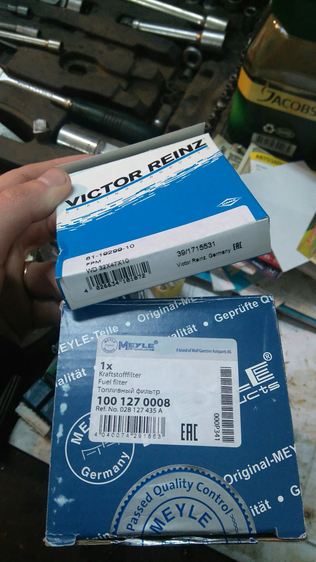

Сальник вала — 81-19299-10
Прокладка клапанной крышки — 619.771
Фильтр масляный MANN — W940/25
Фильтр топливный Meyle — 100 127 0008
Граната внешняя левая передняя — 75718S
Масло 10W40 Kroon-Oil
На фотографии присутствует и топливный фильтр, который был не правильно подобран (KL-75).
