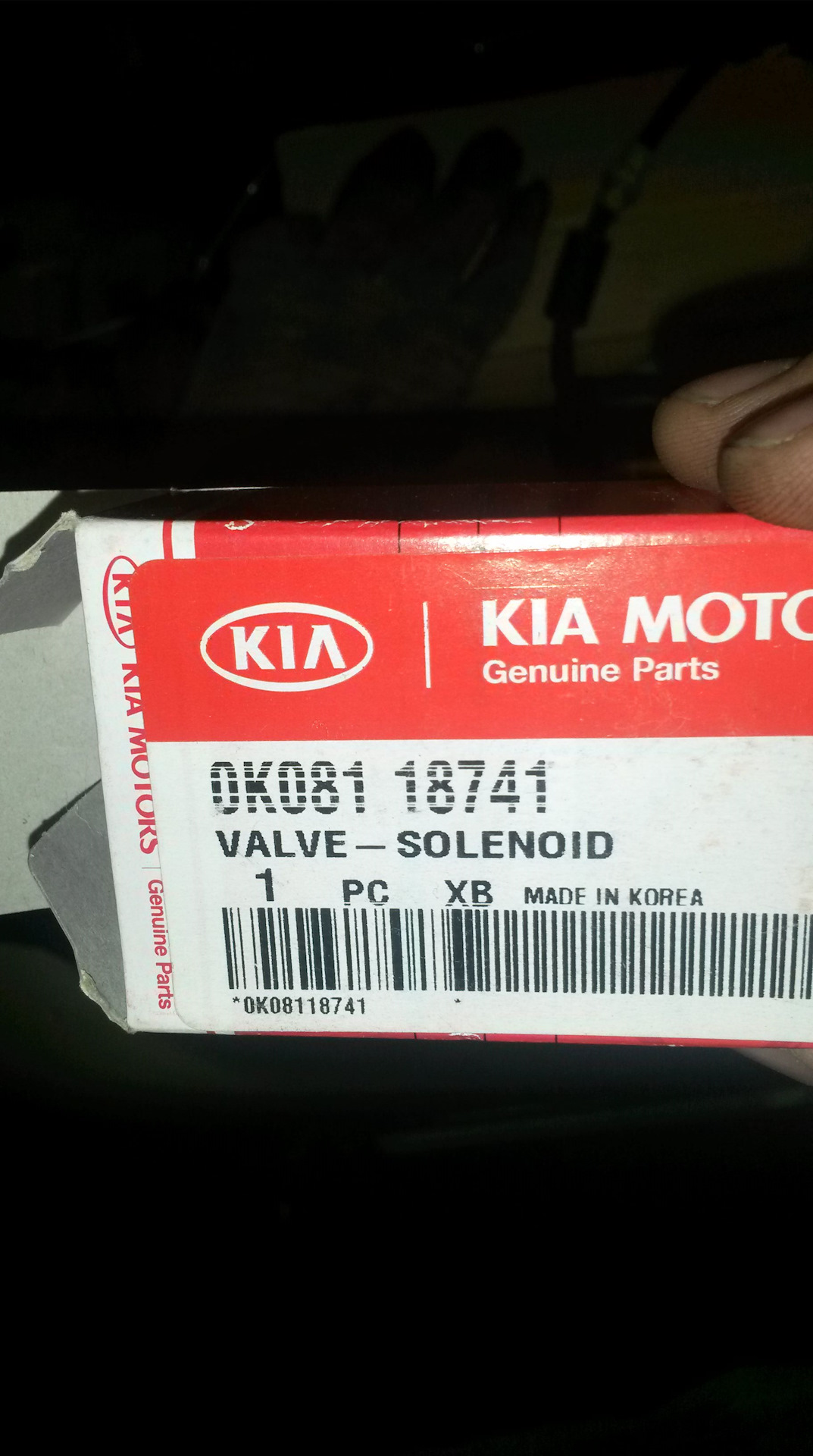

Оригинальный клапан стоит от 1500 р. Их там два. На форуме давно опробованы более бюджетные решения:
1. Самый бюджетный вариант — клапаны от ВАЗа, стоимость менее 200 р./шт. Но нужно их как-то размещать под капотом, и вообще, колхоз должен быть красивым, ИМХО.
2. Клапаны Hyundai/Kia, стоимость от 400 р. Точная копия клапанов Мицубиси. Мне удалось купить за 434 р. Достались от Киа.

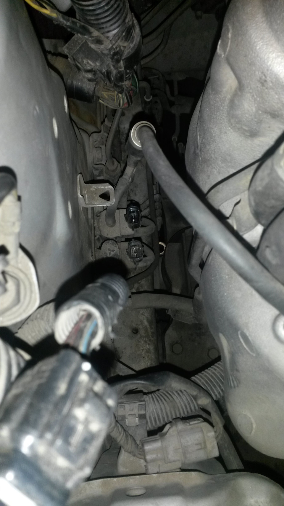

Открываем капот, откручиваем драйвер форсунок с правого стакана стойки и убираем косу с ним в сторону. Вот тут обладатели атмосферных моделей Ио увидят ещё и трос управления кик-дауном, который будет очень мешать работе. Открывается вид на клапаны:
Отсоединяем шланги подачи и забора воздуха, не забываем, какой куда.
Клапаны держатся на кронштейне, можно попытаться отшёлкнуть так, я же решил снять всё в сборе. Два болта на 10.
Достаём, меняем на клапаны от Киа. Собираем на кронштейне, снимаем заглушку с правильных сторон клапана и надеваем трубки.
Ставим на место и прикручиваем.

Здравствуйте. Запутался совсем читая все по этой теме на драйве. Скажите у вас какого года Жорик ? Я чуть не заказал клапана где вишка другая …один контакт горизонтально, другой вертикально. У вас смотри контакты одинаковые. Как узнать какие контакты мне надо ? Не снимая клапана. У меня 2002 г. обьем 1,8 турбо. Может знаете как узнать не снимая.
Здравствуйте. Берите, как мои на фото. Это уже рестайл.
У меня был 2001 г. турбо.
ой спасибо…добрый человек…особенно за быстрый ответ…а то уже хотел на али и те и те заказать ))))

Приветствую! Подскажите, оба клапана одинаковые? Их без разницы какой куда ставить (лев/прав)? На фото где вы их держите в руке _ имеют различие.
Здравствуйте!
Клапаны абсолютно идентичны. Имеет значение, к какому выводу на них подключена трубка, а какой заглушен.
