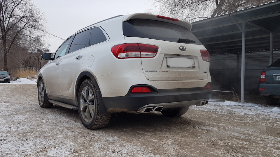

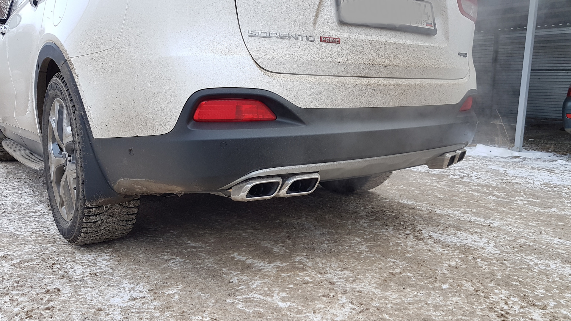

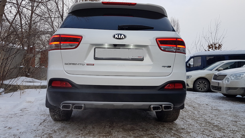

По итогам двух дней могу сказать следующее. К звуку потихоньку привыкаю, приятный рокот с момента запуска двигателя и на всем диапазоне оборотов, за исключением 1.5 — 2 тыс. (Наиболее сильное бубуканье). Как я понял производитель заявлял незначительное увеличение громкости выхлопа для дизельной и бензиновой версии 2.4 литра, при этом ни слова про 3.3 где звук и так сам по себе громче! Все кто слушал нравится, но опять же на мой взгляд потише поинтереснее было бы… интересный момент, звук от выхлопа на задних сидухах менее слышен чем впереди, с чем это связано?! Переделывать вряд ли буду, затратно и какой смысл! Если прям конкретно надоест верну все в сток)))

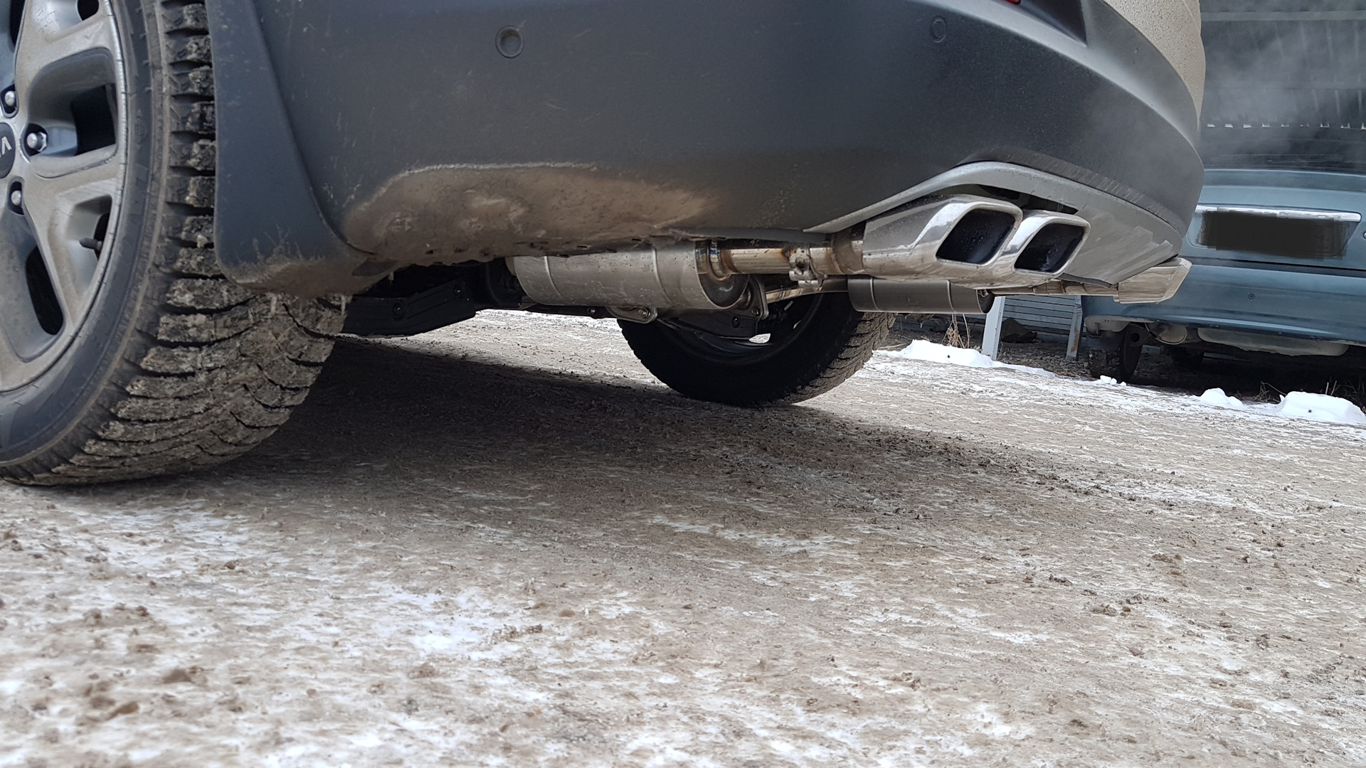

Встало все без переделок?
Заднюю юбку только резали, остальное как говорят "Болт он"))

Здравствуйте. А заднюю юбку под насадки резали или заказывали другую(с прорезями)?
Резали, готовую не нашел! А она зараза многослойная
Многослойная — в смысле слоится при резке?
Нет. Состоит из накладки, корпуса и лист жестянки
Я думал тупо пластиковая. А чем резали?
Маленькой балгаркой и потом шлифовка
