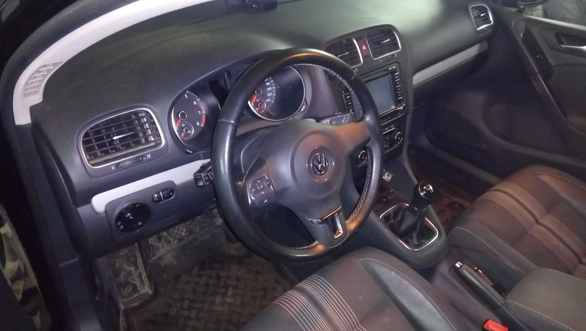

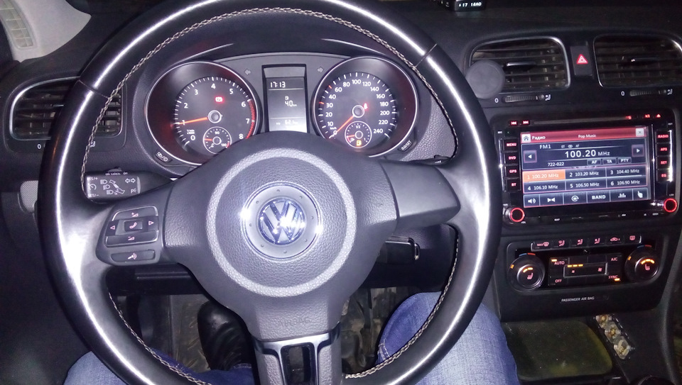

Первая моя запись. Думаю она станет полезной.

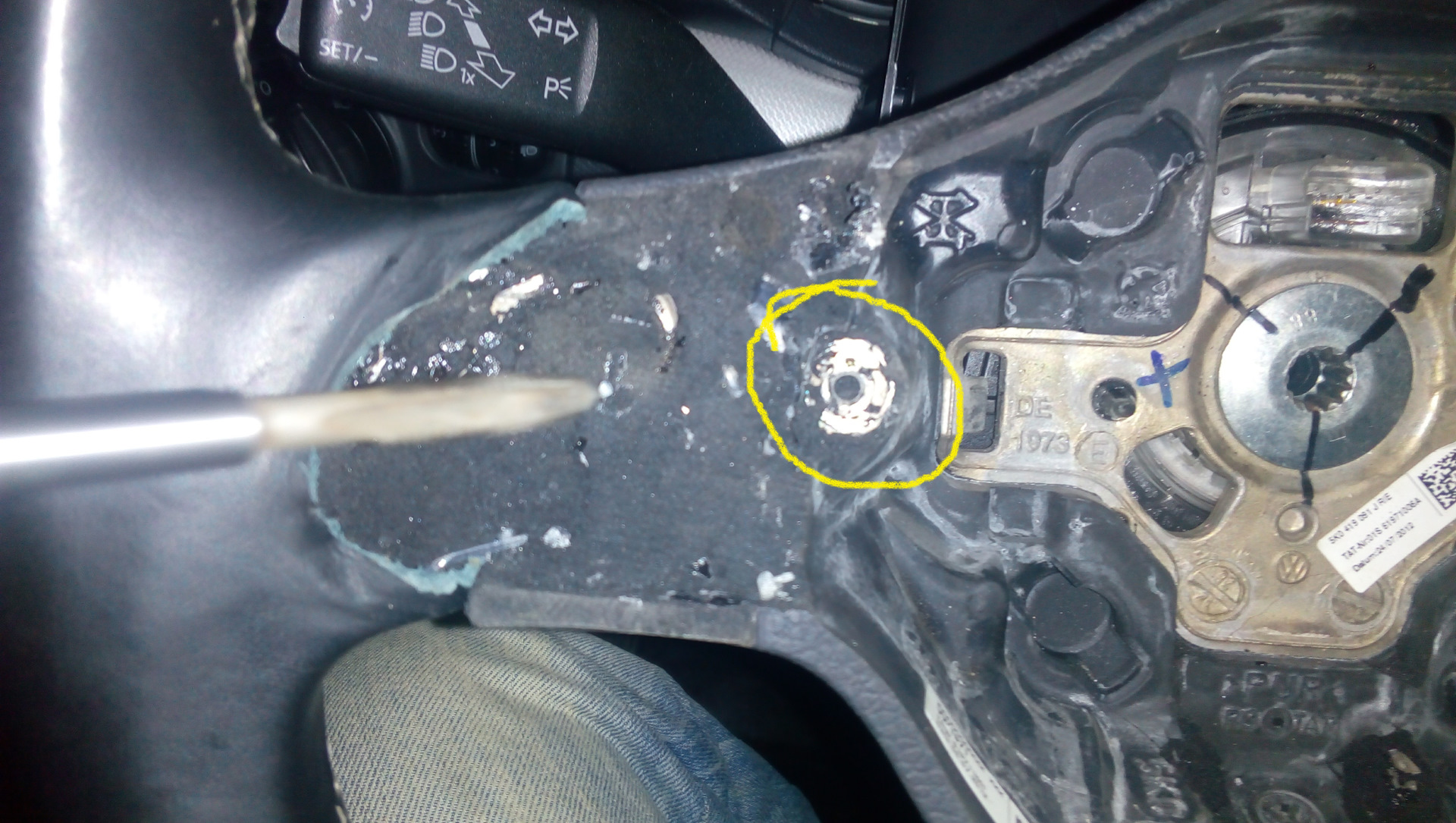

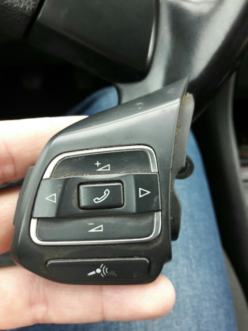

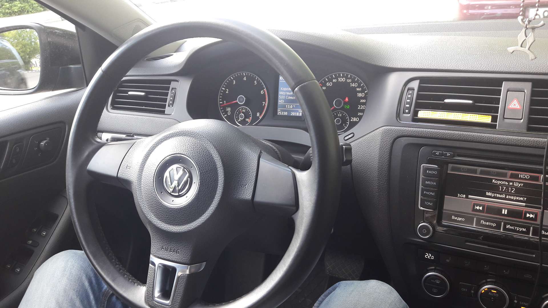

Решился на установку кнопок в обычный руль.

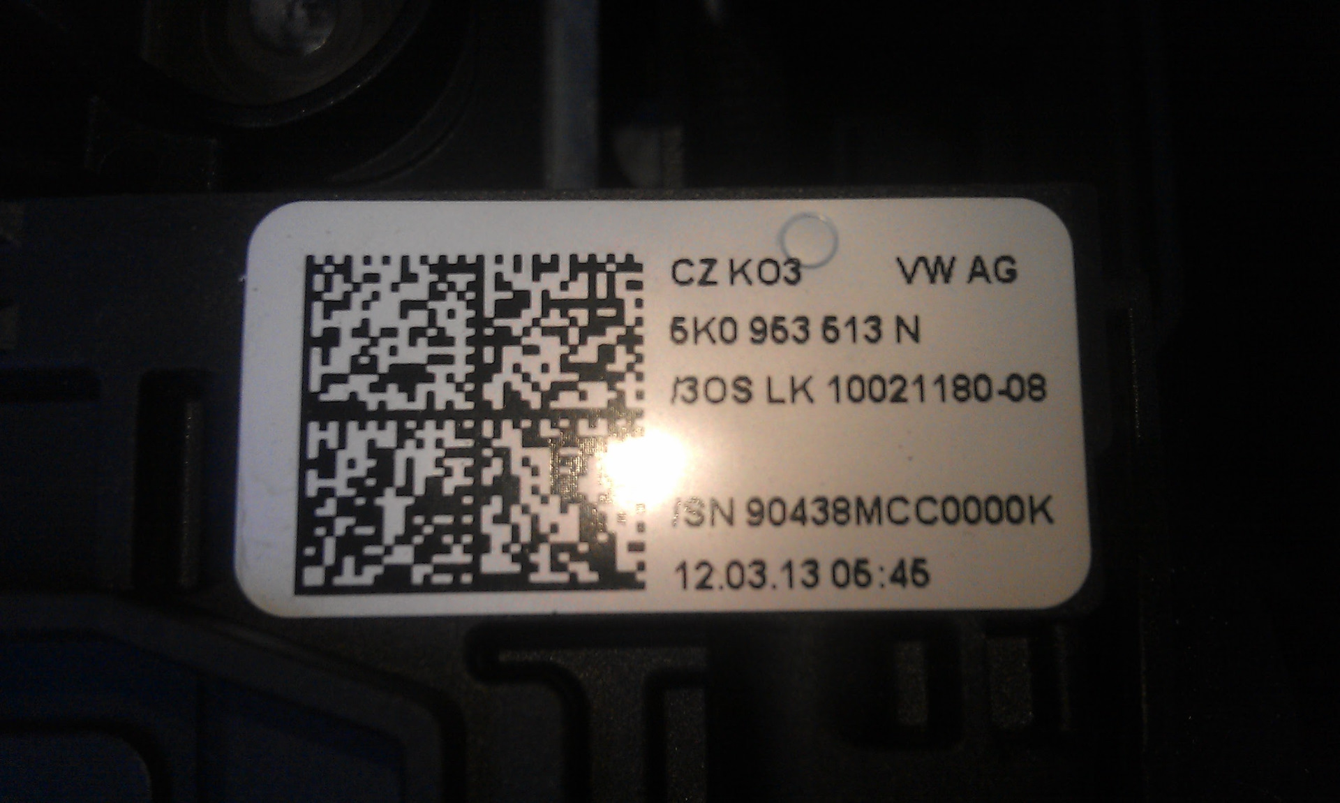

Сначала уточнил информацию о возможностях моих подрулевых блоков. Забегая вперед, у меня уже стоял круиз контроль с 12г., установкой занимался ОД. Они же мне прописали в мозгах круиз и сделали адаптацию руля.

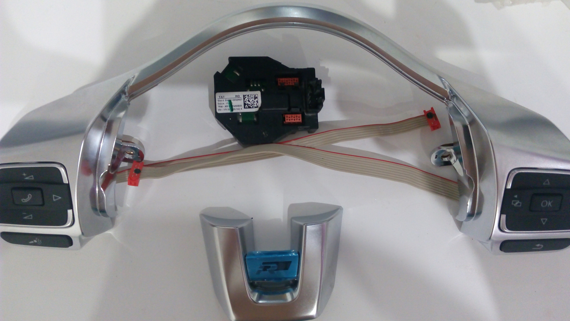

Устовлено:
1.
2.
3.
За покупками:

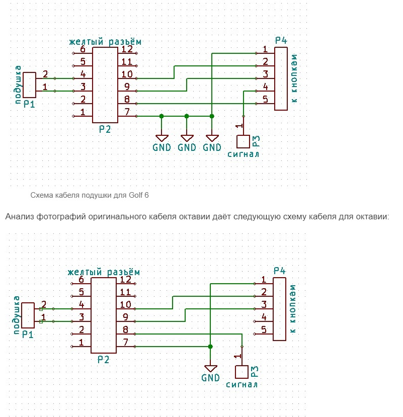

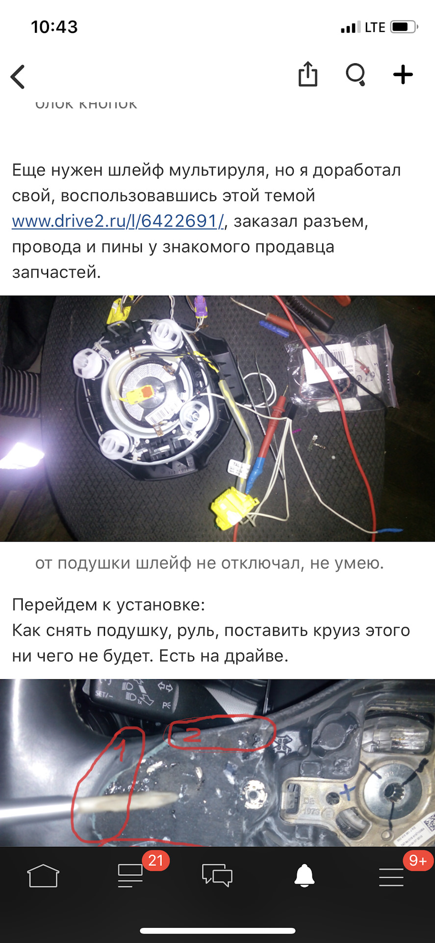

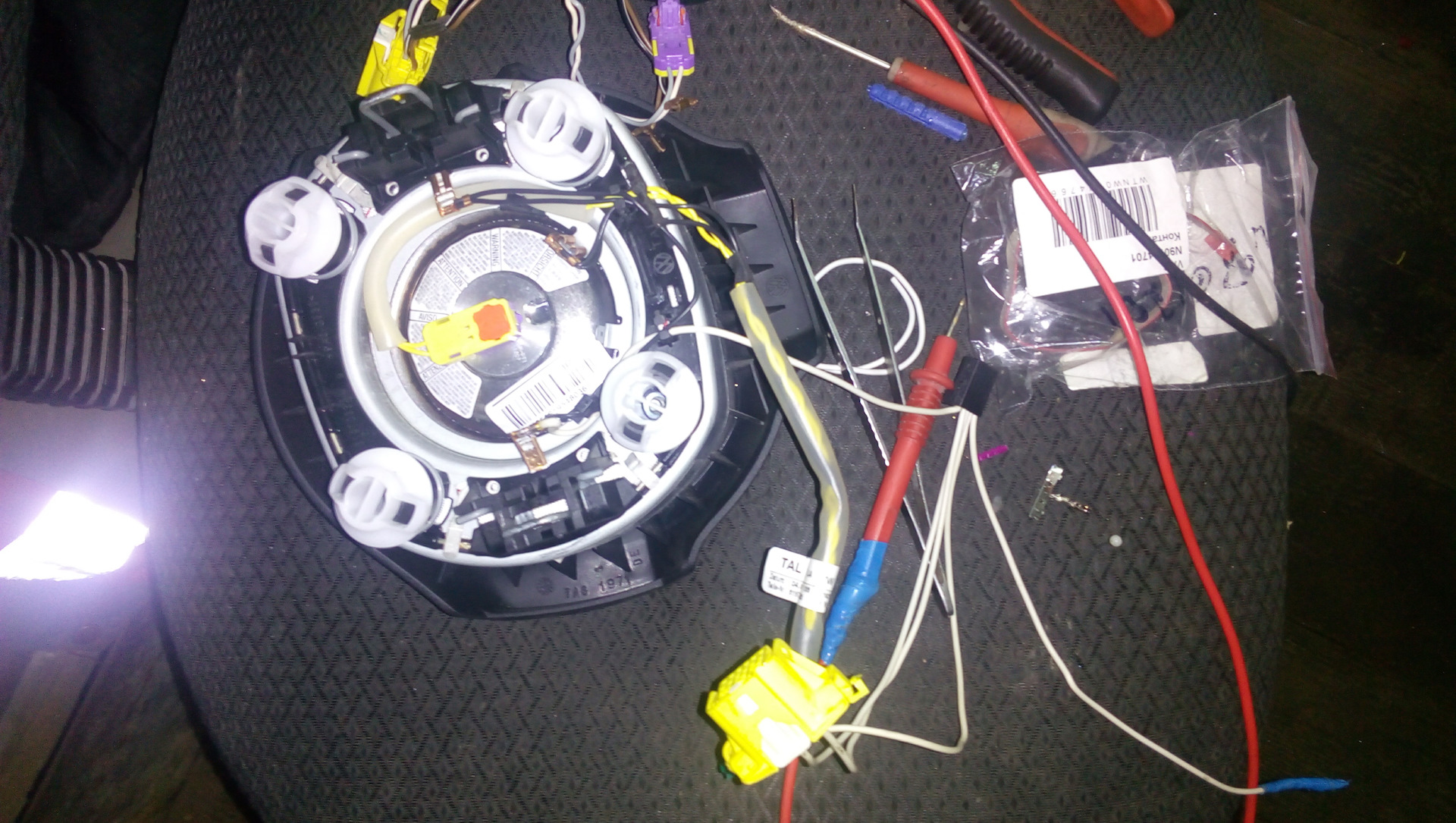

Еще нужен шлейф мультируля, но я доработал свой, воспользовавшись этой темой www.drive2.ru/l/6422691/, заказал разъем, провода и пины у знакомого продавца запчастей.
Перейдем к установке:
Как снять подушку, руль, поставить круиз этого ни чего не будет. Есть на драйве.
Подсветка кнопок, кнопки, сигнал у вас работать не будут пока вы их не пропишите васей. Я прописал свой руль только через 2 дня, думал с ума сойду. Здесь я руководствовался темой lazerboy www.drive2.ru/l/290725/ .

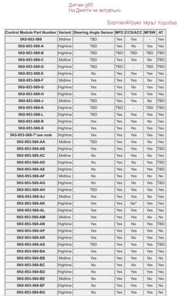

Добрый день, какая схема будет работать на гольфе 6, верхняя или нижняя?
Привет. Сейчас точно не вспомню, но там подписано что верхняя
Собрал себе такой руль, блок поставил с буквой А, что то сигнал не работает, вижу что есть разница в распайке, спасибо

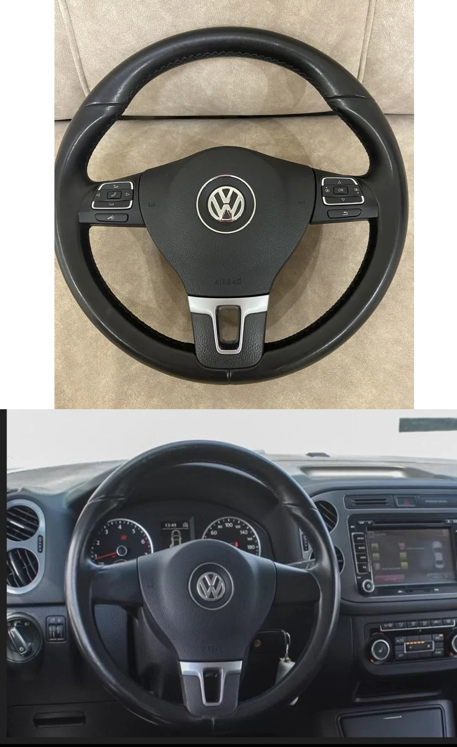

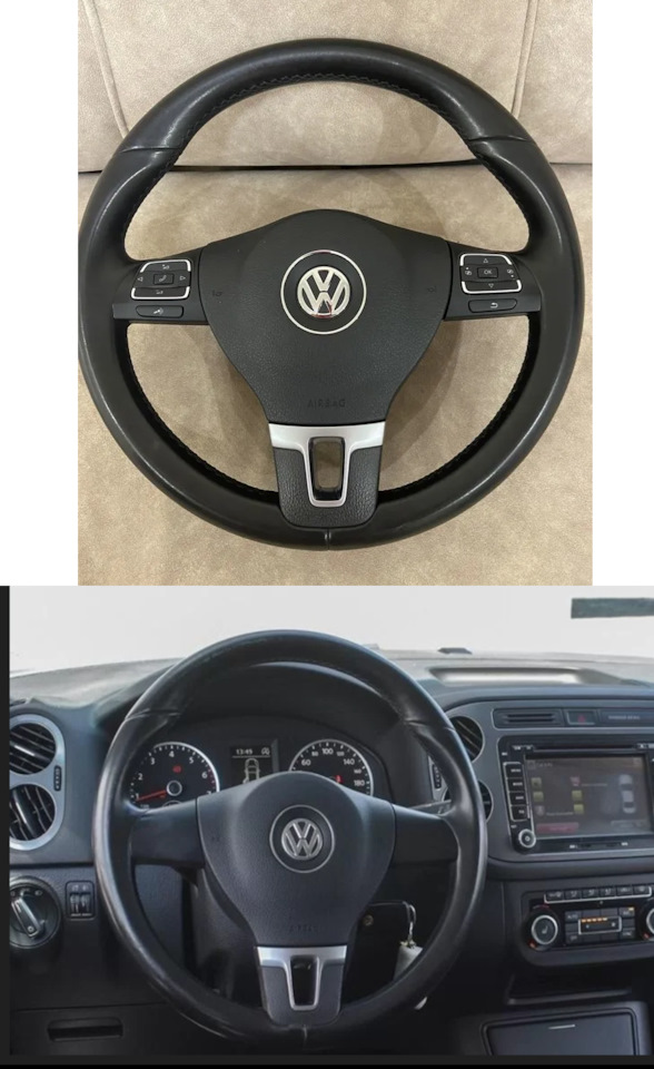

Коллеги, получилось ли у кого что то придумать?) Форма руля нравиться не хочется менять, но кнопки хочется.
www.avito.ru/moskva/zapch…os&utm_source=soc_sharing
jup350
да можно купить накладку с али и переделать крепления самих площадок кнопок и все встает, поищите на драйве люди уже многие так делали. я тупо сменил руль.
www.drive2.ru/l/608335320588504405/ вот как пример, и так же делают с обычным рулем, кто то еще и 2 слой кожи сверху накидывает чтобы руль толще стал
jup350

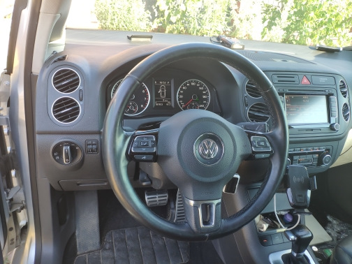

Поставил себе на такой же руль
А какой у вас номер подрулевого блока и стрекозы? Что бы заработало все интересно…
Был 5K0953569
jup350
Купил с буквой 5K0953569B

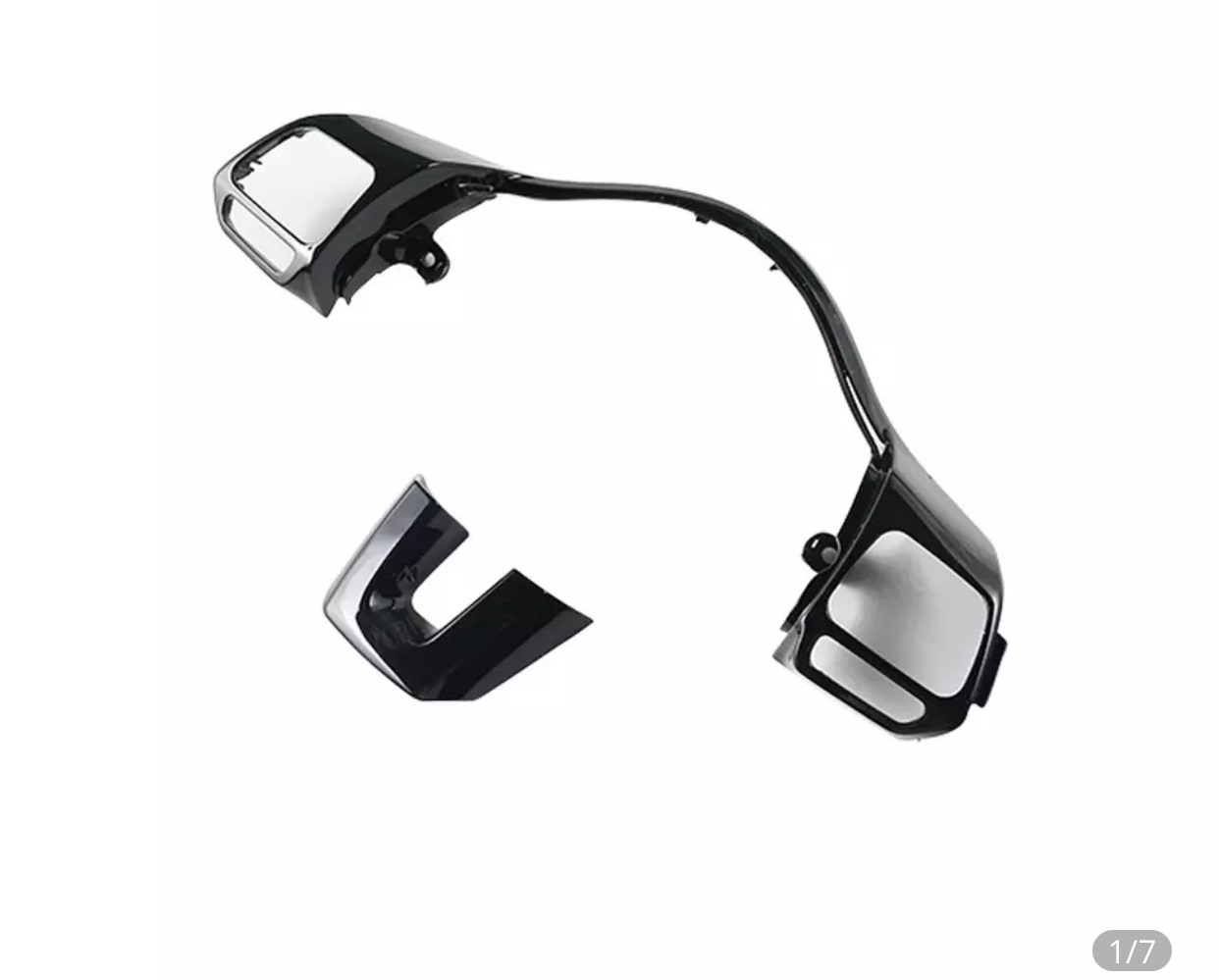

Как вариант отсканировал бы мне кто левые кнопки корпуса. Я бы на 3д сделал матрицу да потом в силиконе бы отлил. У самого сканера нет :( и найти не могу в москве кто такую мелочь отсканирует за вменяемые деньги с можелью
Можно поставить и правые кнопки но по бюджету выйдет в районе 5 к (правые кнопки) правые можно взять обычные и разобрать. Китаезы продают накладку аля gti, снимаем левые и правые, разбираем, верхнюю часть в сторону и прикручиваем платы к накладке, ставим все на штатное место, закручиваем, ставим подушку, програмируем
Не получится, проходили, накладка в местах установок кнопок шире мест на руле. Накладку продают для замены старой а не для внедрения кнопок.
Ну возможно, но есть ведь тогда вариант купить 3х кнопочные и перекинуть туда 6 кнопочные платы, по сути форма кнопок одинаковая, функционал тоже, отличия только в корпусе самих кнопок. Или такой вариант не проканал тоже ? Дорого конечно получается, но я хз я вот взял отцу новый мультик с круглой подушкой за 7 и на авито нашел кнопки для треугольной подушки правые за 2, сейчас на алике ищу корпуса для 3х кнопок так как сами кнопки 5 стоят. Просто очень мне визуально пасатовский руль не нравится.
Вот таким я не занимался. Не знаю рабочий ли это вариант. У тебя какая приборка стоит? Нужны ли тебе правые кнопки? Там работать будет вверх и вниз на простой приборке.

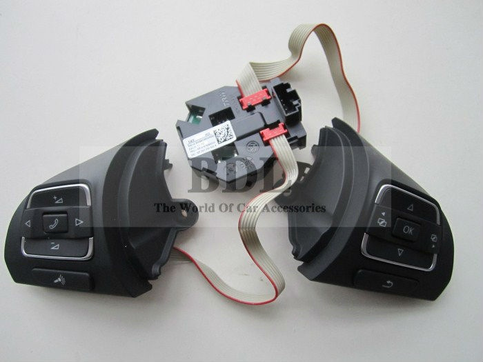

5K0998537B кнопки
5K0959542B блок, вместо буквы В буква А
5K0971584D проводка, вместо буквы D буква А
Нигде не нашел инфу, подойдет ли блок и проводка к кнопкам
Ты поосторожнее с этими кнопками? Они не подходят на рули от обычных версий, только gti и r-line. Провода должны подойти там я невидел разницы, покупал то что было. Блок отличается только подключением лепестков за рулём.

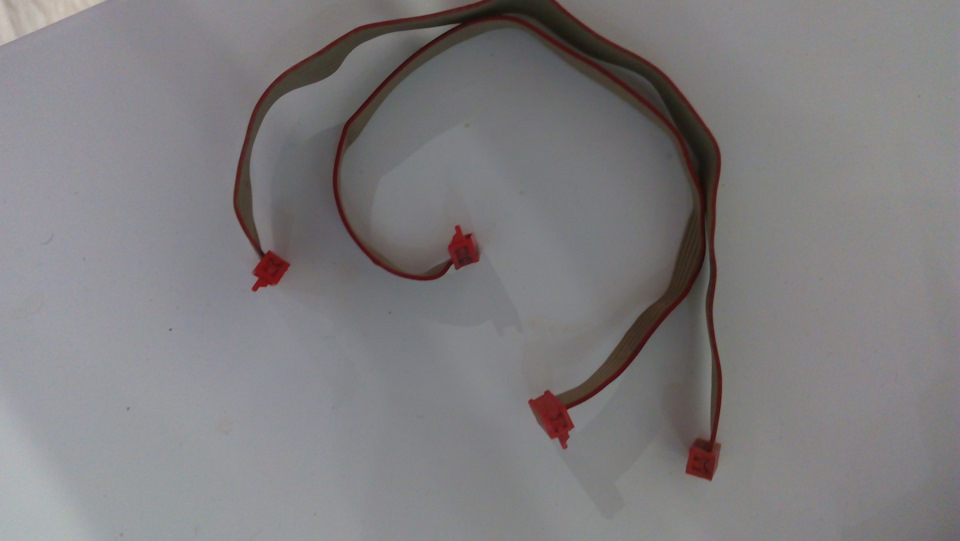

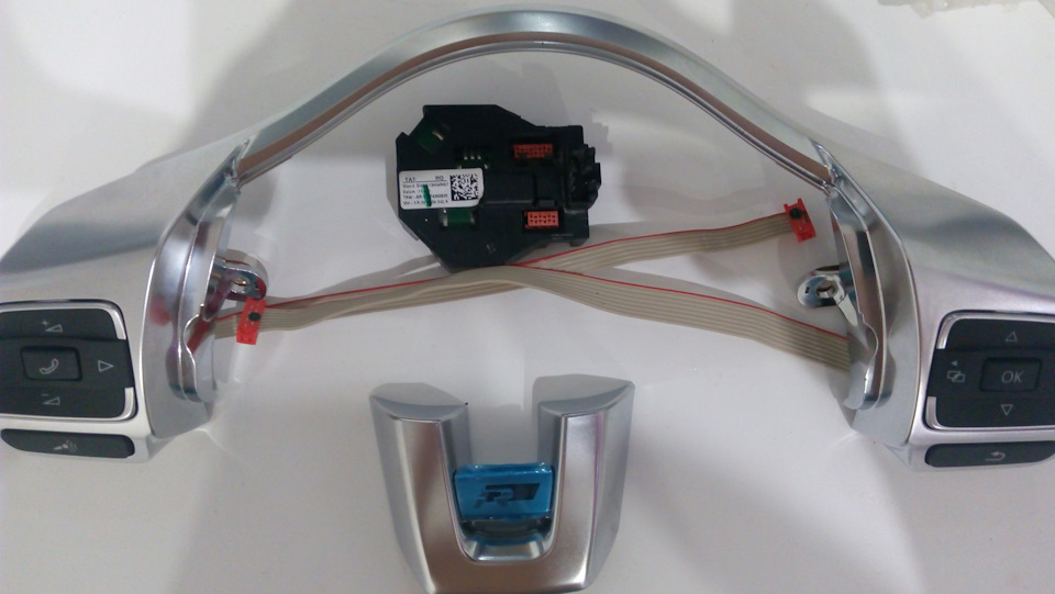

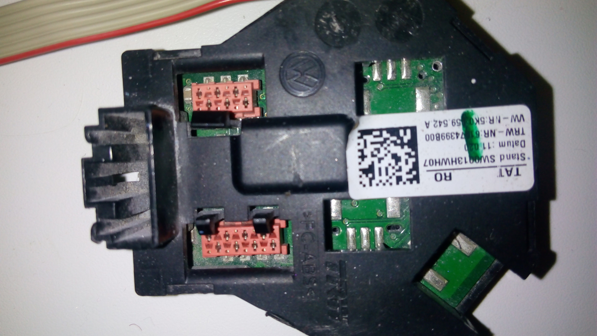

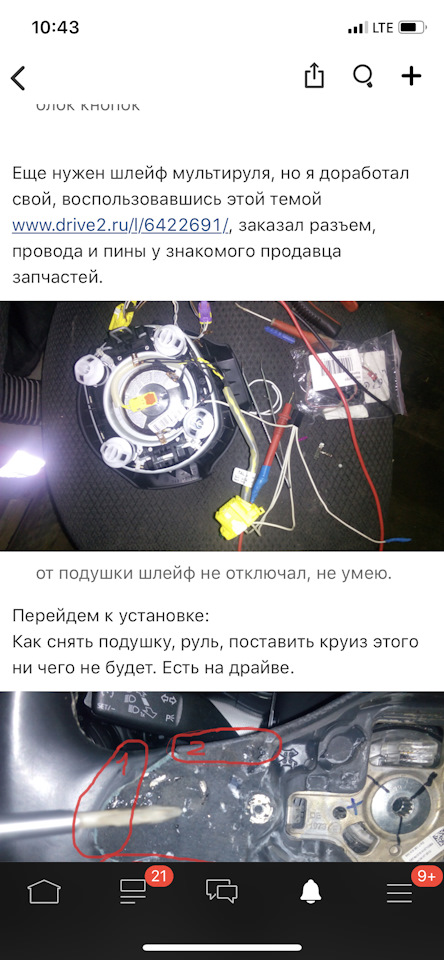

Не пойму почему 2 шлейфа на фото 6.
Блок кнопок покупал вместе с проводами для левой и правой стороны. А так нужен один
ОК, спасибо
Какой длины должны быть провода от разъёма подушки до блока кнопок (при доработке жгута подушки)?
Я сейчас не вспомню даже. См 15 возьми.
Спасибо, ориентир есть.

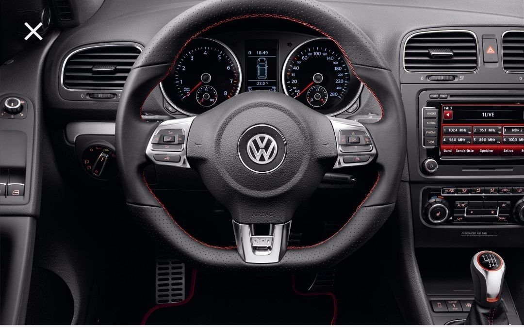

Добрый вечер! А если у меня руль GTI, мне такие же кнопки искать? Или другие?
Добрый! Нет тебе нужны кнопки блестящие с дугой, как на фото.
Не до конца понимаю почему правые кнопки не встанут?
Там, ведь, тоже заглушка стоит
Привет. Правых кнопок не существует.
А это что?
Не те. Они все разные. Даже этих кнопок как на фото два вида, отличающиеся только креплениями. У них форма другая, приглядись!
То есть, чтобы было, как у тебя надо найти левые кнопки и заменить блок? Руль у меня такой же
Да, только номер ищи как в посте, или от поло. И Прописать кабелем мультируль.
Так. И блок кнопок нужно купить?
Всё верно. Подумай, поищи может сразу руль от поло с кнопками найдёшь. Свой потом продашь. Останешься блок поменять. Делов то)))
Вот ни фига. Шлейф подушки ещё менять придется
У меня в посте написано о доработке шлейфа. 👆
Купил я, значит, этот шлейф — 5K0953549B. И он не встал. Сказали, что у меня не так он выглядит. Надо просто кольцо, без платы. Нашёл вот такое — 1K0 959 653 C. Но их тоже масса вариантов. С разными буквами на конце. Не знаю какой подходящий. Всю голову уже сломал

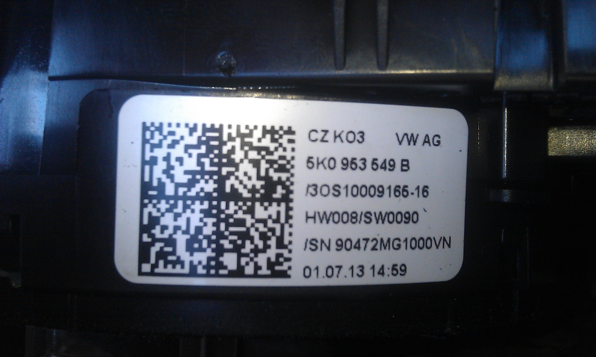

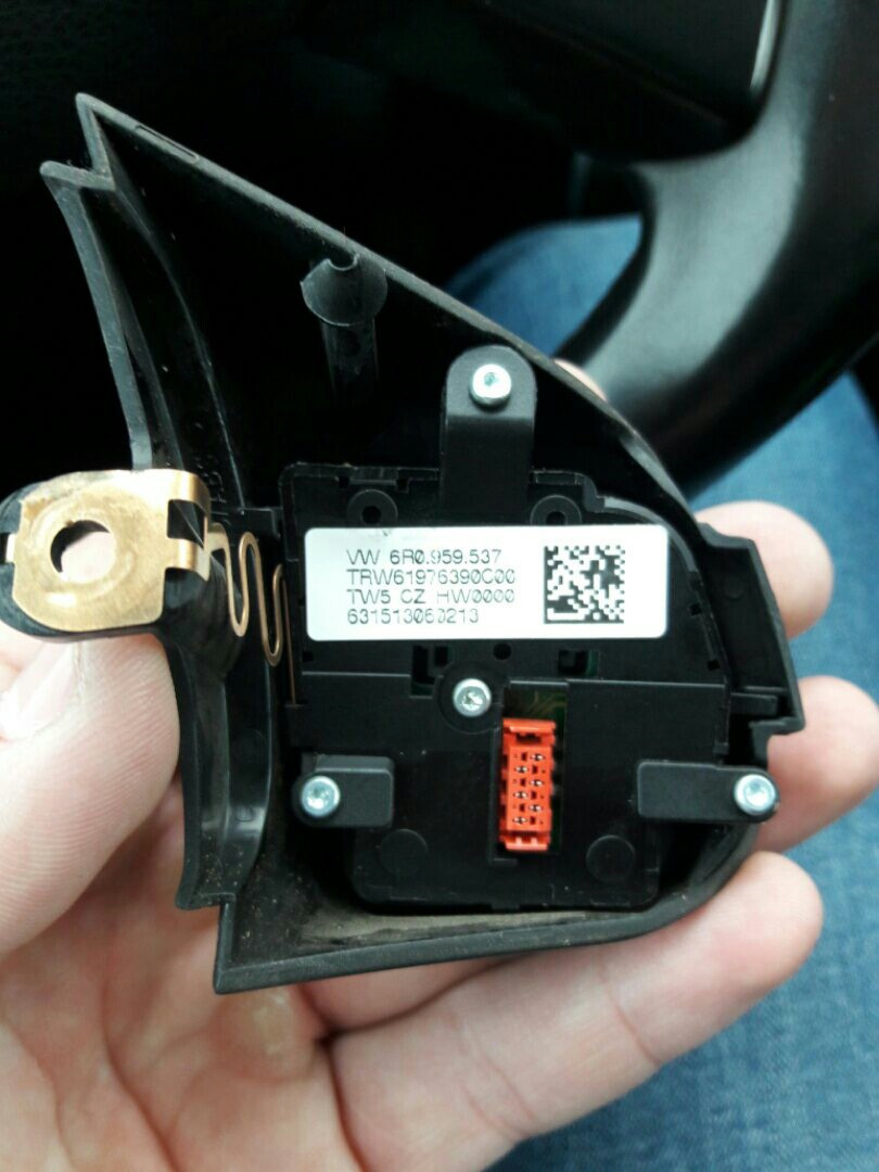

Добрый вечер, а не подскажите какой артикул блока кнопок, что то не пойму по фото?
Привет. Ищи 6R0959537. Посмотри чтобы руль был как у меня с круглой подушкой.
Вроде такой же. Или отличается?
Такой же. Давай в личку перейдем.

я тоже хочу так сделать. А почему правые кнопки не меняли?
На правой стороне стоят кнопки управления приборкой(борт. компьютер), а у меня приборка простая, только вверх и вниз листает, поэтому мне они не нужны. Во-вторых на правую сторону не существует отдельных кнопок для таких рулей.)
жесть какая) а купить целый не проще?)
С прямой подушкой мне не нравиться, а на gti нет 25 тыс. От 16 года рули за 15 т. не подходят к интерьеру))))
Норм получилось, а в сборе мультик у вас не найти? В спб 6-7₽ стоит мало б/у.
У нас в городе не продают рули. В интернете за 6-7 р. только без подушки видел. Меня такой вариант не устраивает. Бюджет тоже сжат, нет лишних денег, да и руль мне мой нравится и состояние отличное)))))
Где покупал кнопки? Блок кнопок приобретал отдельно? У меня подрулевой блок 549С, что он поддерживает?
Кнопки на авито нашел 1500+ доставка. Блок тоже на авито за 1500+ доставка. У меня такой же блок лежит, почему-то ОД его поменял на мах. Мне один человек сказал, что 549С держит мультируль, но в интернете я нашел, что он держит только круиз и БК.
Привет. Хочу тоже заморочиться с установкой кнопок в руль. Напиши пожалуйста номер блока кнопок. На фото не видно закрашено зелёным.
Привет. 5K0 959 542 A
