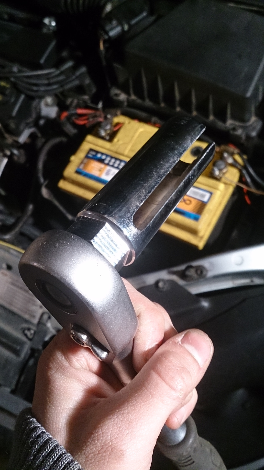

4) Далее берем съемник датчика кислорода с большой трещеткой.

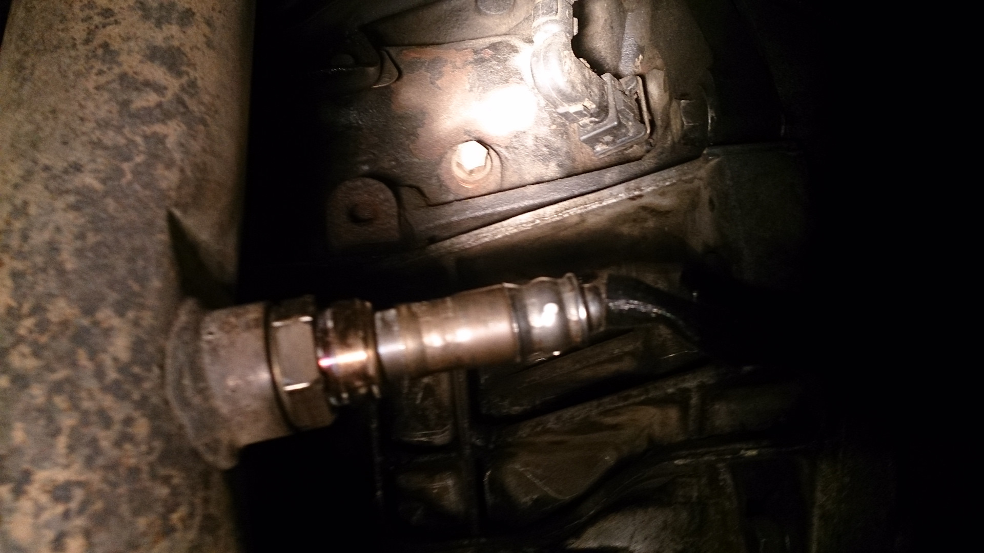

5) И вытаскиваем датчик кислорода из приемной трубы выпускного коллектора.
6) Вкручиваем нашу собранную измерительную конструкцию в посадочное место кислородника. Манометр располагаете вблизи лобового стекла, чтобы можно было наблюдать возможные изменения давления.

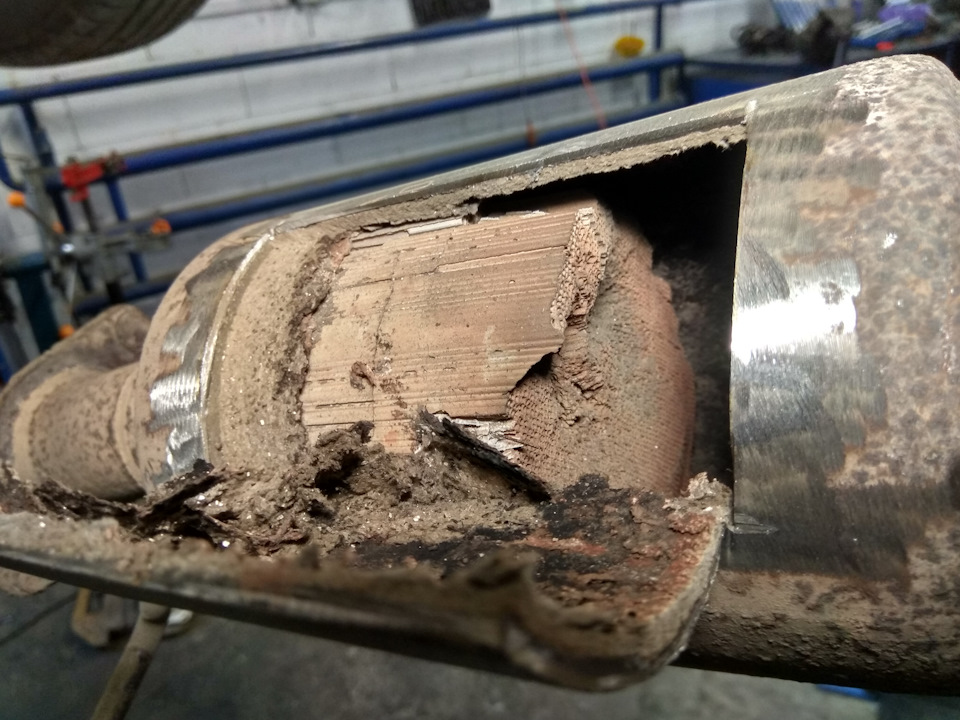

Б** красавчик, всё как надо написал, с фотками, подробненько.
сегодня удалил его. вот такая труха была в весьма печальном состоянии )
Можешь ради эксперимента его чем нибудь помыть? Что возьмет этот нагар, а то не охото дырявить…
Что помыть? Про какой нагар ты говоришь?
Катализатор
Ты же в комментарии видел, что я его удалил. К чему ты это предложил?
