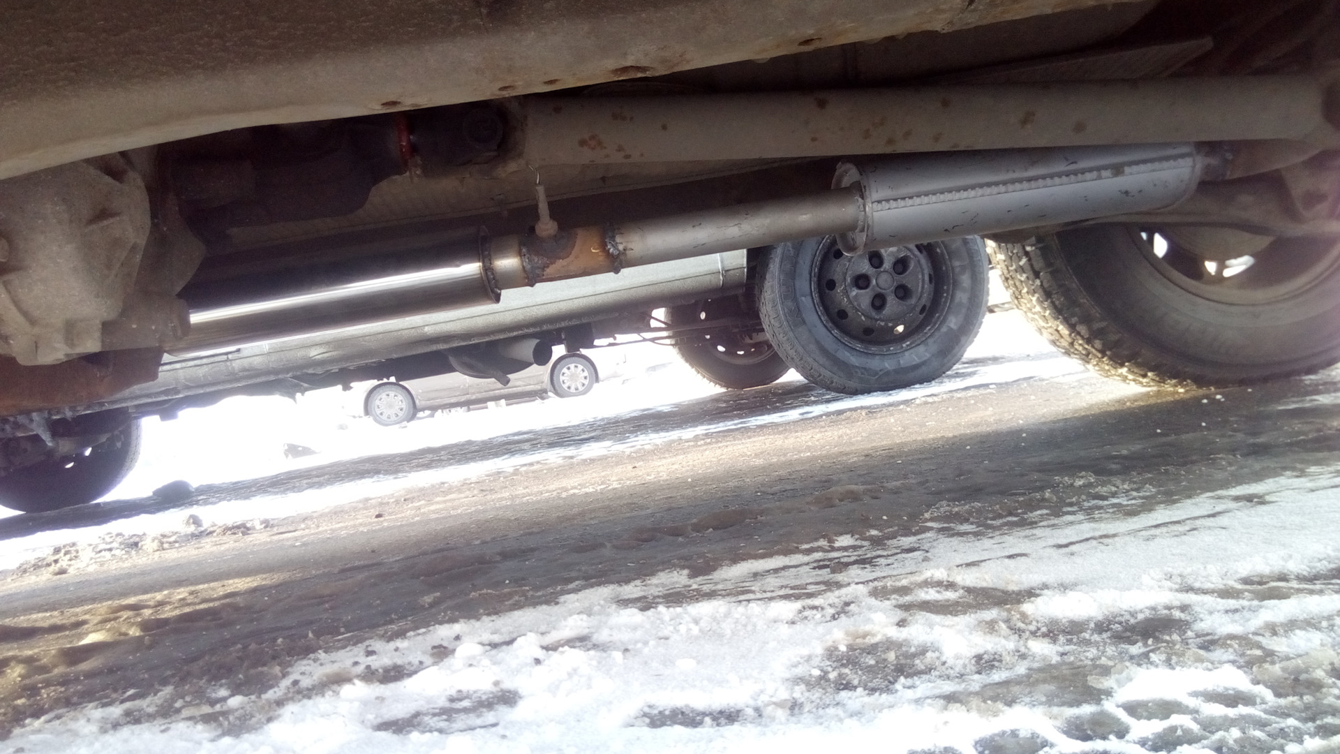

Как оказалось первая банка была не пламегасителем и не катализатором, а маленьким резонатором.
Мастер снял размеры и принес подобную банку но уже из нержавейки. Спустя где то час работы все было завершено. Осталось только запустить двигатель и послушать, что получилось… Иду я такой к двери машины, и думаю… Ну все, настала минута позора!))))) Вставляю ключ, поворачиваю, и о чудо! Я такого даже не мог ожидать!
Звук не навязчивый но басссссиссстый) На холостых теперь слышен булькающий выхлоп V8! А если держать педаль газа до 3-4 тыс оборотов то выхлоп идет с прострелами!) Звук шикарный!
Управляющий СТО даже подошел… Он видимо не поверил, что на таком резонаторе за 800 рублей может быть такой шикарный звук))))) В общем из сервиса я уехал довольный как слон!)
На дороге при езде в салоне выхлопа не слышно, но достаточно открыть окошко слышно как звучит породистый выхлоп!

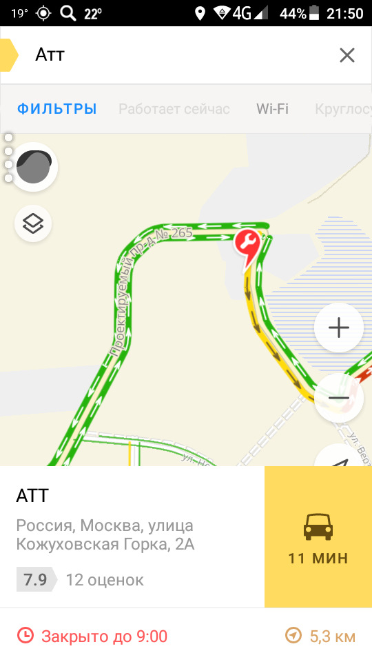

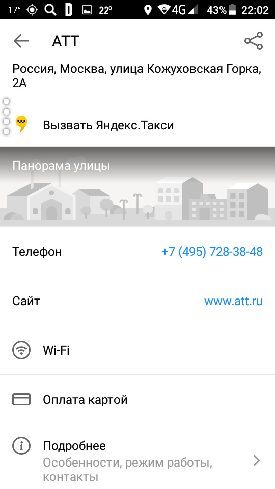

А там сайт или телефоны есть? Как работает и тп
Дай Пжст контакты где выхлоп делал

Я одно могу сказать, двигатель данный выхлоп не душит. Результатом проделанной работы я полностью доволен.

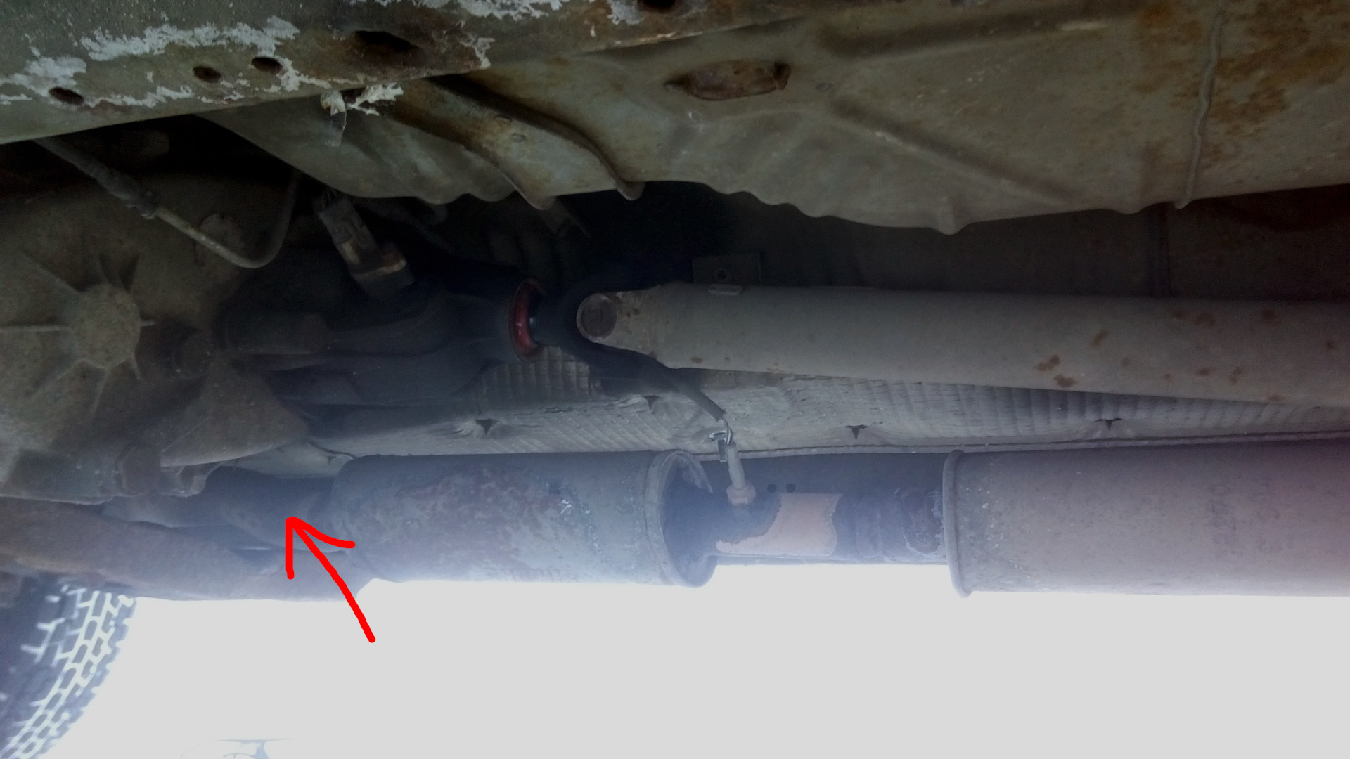

Скоро труба от банки отвалится, нужно было мастерам по выхлопу гофру вваривать или, хотя бы, соединение на хомутах сделать.
Это далеко не факт, так как педыдущее соединение было точно такое же. И судя по внешнему виду уже лет 10 стояло
На Отечественных глушаках место соединения трубы с банкой не очень хорошее, если будешь на каком нибудь сервисе в ближайшее время, попроси, чтобы перемычку приварили от низа банки к трубе.
Ты имеешь в виду про косынку?

Да это можно. А если до лета не сложится то сам летом приварю
