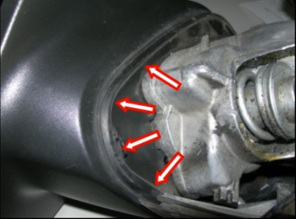

Техническое обоснование — сочетание допусков или перетекание воздушных потоков в области уплотнения шарнира с крышкой корпуса наружного зеркала.
Решение в условиях производства — оптимизация уплотнения шарнира с введением дополнительной рабочей кромки.
Решение в условиях сервиса — дополнительно уплотнить область прилегания крышки корпуса к уплотнению шарнирного соединения.

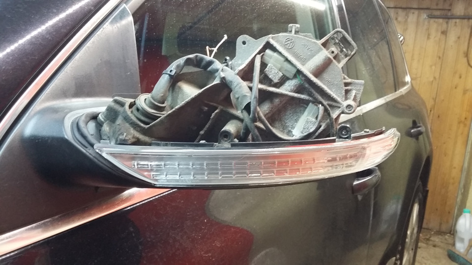

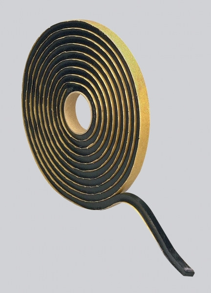

А если по простому, то надо наклеить полоску герметика, которым приклеивают фары, на пример ABRO WS-904R.

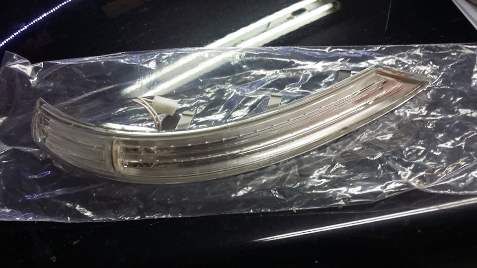

Заодно заменил поворотник на новый 7L6 949 101 C
Вроде бы такая мелочь, но как приятно ехать в тишине =)

а зимой эта лента не примерзает от воды ?
Нет

А как зеркало снять?
С дальней стороны поддеваешь лопаткой (дощечкой) и тянешь на себя.
Предварительно надо повернуть зеркало максимально в стооону машины?
Тянуть смело ?)
Потом там увижу 4 самореза/ болта?
точно так. смело, но без фанатизма.
А зеркало нормально поворачивается?
нормально

там делов на пол часа. вынуть зеркальный элемент, открутить 4 самореза и снять крышку.
А как снять зеркальный элемент? Он типа на клипсах?
На защелках

Приклеить надо ))
покажи людям стрелками куда
исправился =)
добавил фото

Крышку зеркала аккуратно снимай, очень легко обломать ножки, которыми оно прикручивается.
Да этот мемент знаю спасибо, я летом снимал уже смазывал механизм складывания обоих зеркал но болты потом уже солидолом мазал и заворачивал :))))
