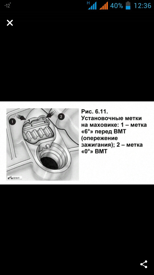

Доброго вечера господа. Сегодня был в гараже, в очередной раз пытался найти метку УОЗ. Но кроме метки "0" ма маховике не чего больше нет. Кто может подсказать сколько зубьев на венце до метки УОЗ. Подругому даже и не знаю как точто выстовить +6 градусов. Заранее всем благодарен.

Вначале появляется метка 1 потом 0, между ними примерно 12-15 мм
На моем маховике только "0"
Какого года машина? Возьми нормальный фонарик и вращая маховик за болт шестерни коленвала, до этого сними крышку трамблера, совместно бегунок с риской на корпусе трамблера…и смотри внимательно в окно, если нет 1, то +6 градусов это 12 мм левее метки 0 или 2,5 зуба на маховике
Машина 91 года. Воот спасибо большое. А на маховиве точно нет я вчера с переноской целый час его крутил туда сюда. И лезвием скрябал.
когда 0 только появился с правой стороны и есть 6 градусов

совершенно верно! ноль по правому краю окошка это риска на метке
на некоторых движках этой метки не было. не помню точно — кажется 2.5 зуба разница между метками.
