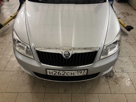

Приехал к нему, он подключил VAG COM, полчаса манипуляций и чудо, включил адаптивное освещение противотуманных фар. С его слов, он нашёл нужный блок и просто поставил галочку и всё заработало.
Вот результат. Видео выложить на DRAVE2.RU попробывал — не получилось. Поэтому выкладываю фото с подробным описанием. Машина грязная – извиняйте.
Радости нет придела. С уверенностью могу сказать, что на Октавии А5 до FL эта функция есть и работает. Может быть я не первый на DRAVE2.RU кто нашёл про это информацию и включил данную функцию на А5 до FL, но лично я не видел об это записей. Желаю всем владельцам Окташ А5 до FL найти данный код 8WB на наклейках с комлектацией в своих машинах. И по желанию включить эту прикольную функцию. Всем удачи и пока. Ровных и шершавых дорог.
