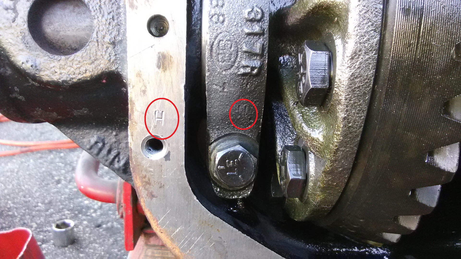

Часто приходилось видеть перепутанные либо перевернутые бугеля в спайсеровских мостах. Причем не только после рукожопов вроде меня, но и после серьезных на первый взгляд людей, которые стучат себя пяткой в грудь и утверждают что делают мосты с рождения, а может быть еще и раньше…
Нормальные люди ставят метки либо раскладывают детали по порядку, но на самом деле все гораздо проще… Спайсер все продумал для вас… И все уже сделал…

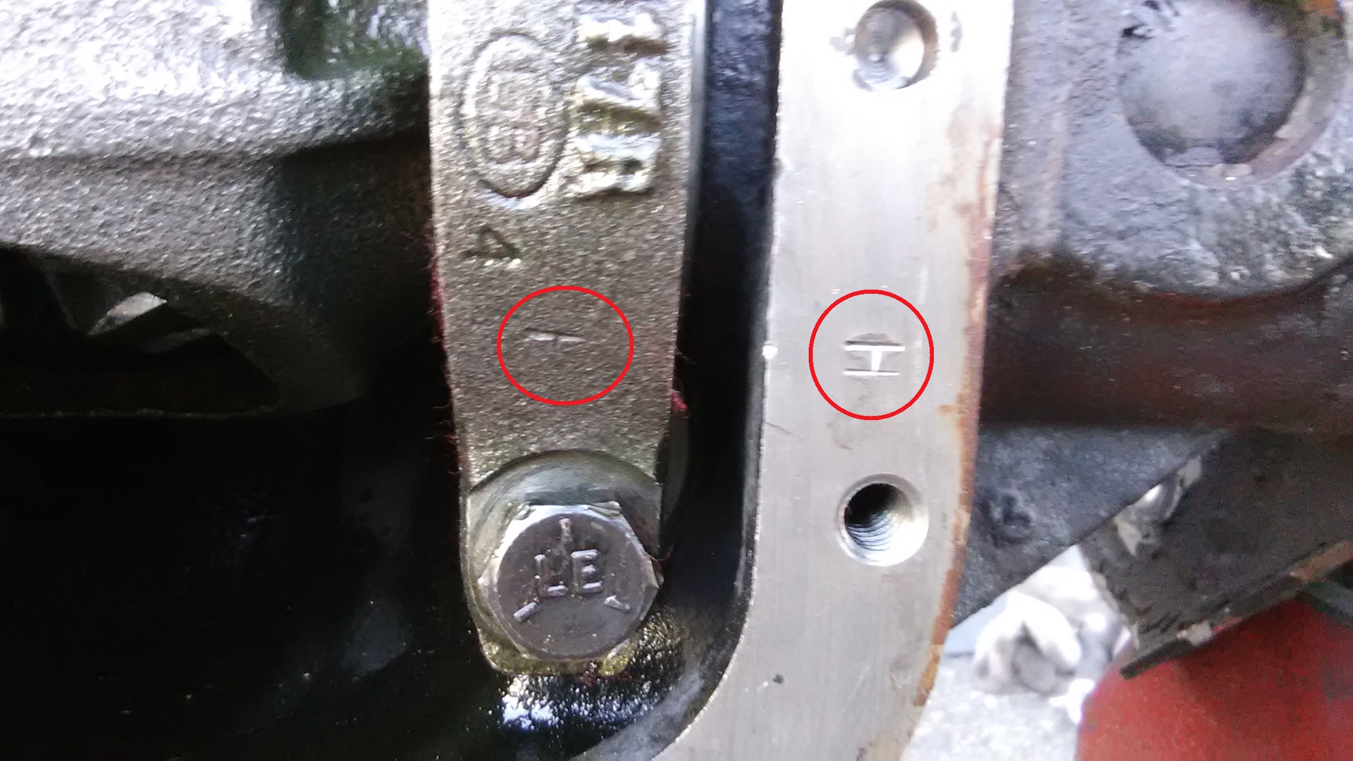

Если присмотреться, то на плоскости крышки можно увидеть две выбитые буквы… В данном случае это латинская буква Н
Только справа она выбита стоя, а слева лЁжа. А если еще внимательнее присмотреться, то на нижних концах бугелей тоже выбита точно такая же буква… То есть все просто. Совмещаем буквы, затягиваем болты, радуемся жизни.

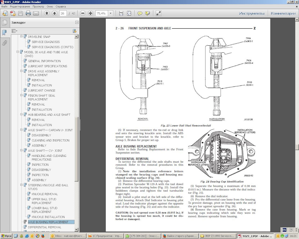

Я такой использую:
JEEP ZJ 1993 Service manual, как только купил машину где-то скачал, ссылок не осталось… Думаю несложно по названию нагуглить.
В частности картинка с буковками:
В чирковских ни разу не встречал. Надо будет пошерстить при случае.
так про это в мануале написано
А хтож их читает то)))
ну так нм же проще сломать а потом книгу умную открыть=)))
А есть тот мануал? Скинь если можно.
