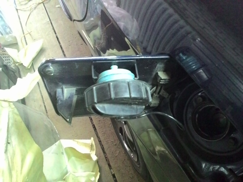

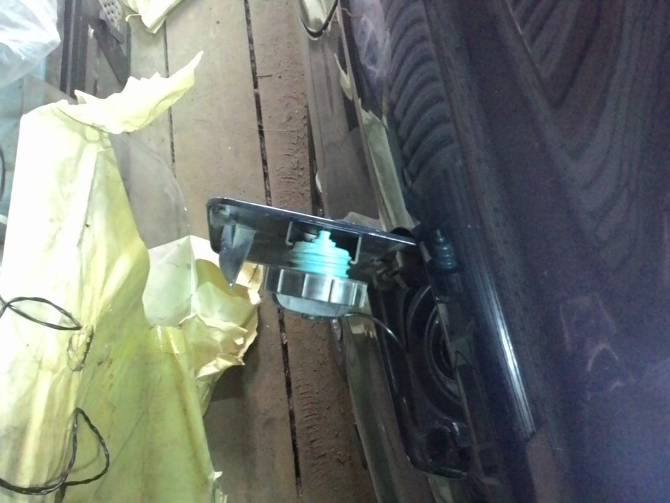

Увидев у fatal1ty запись о держателе, захотел себе тоже=) Сегодня забрал, шёл где-то 2 недели. И ещё заменил клипсу на двери.

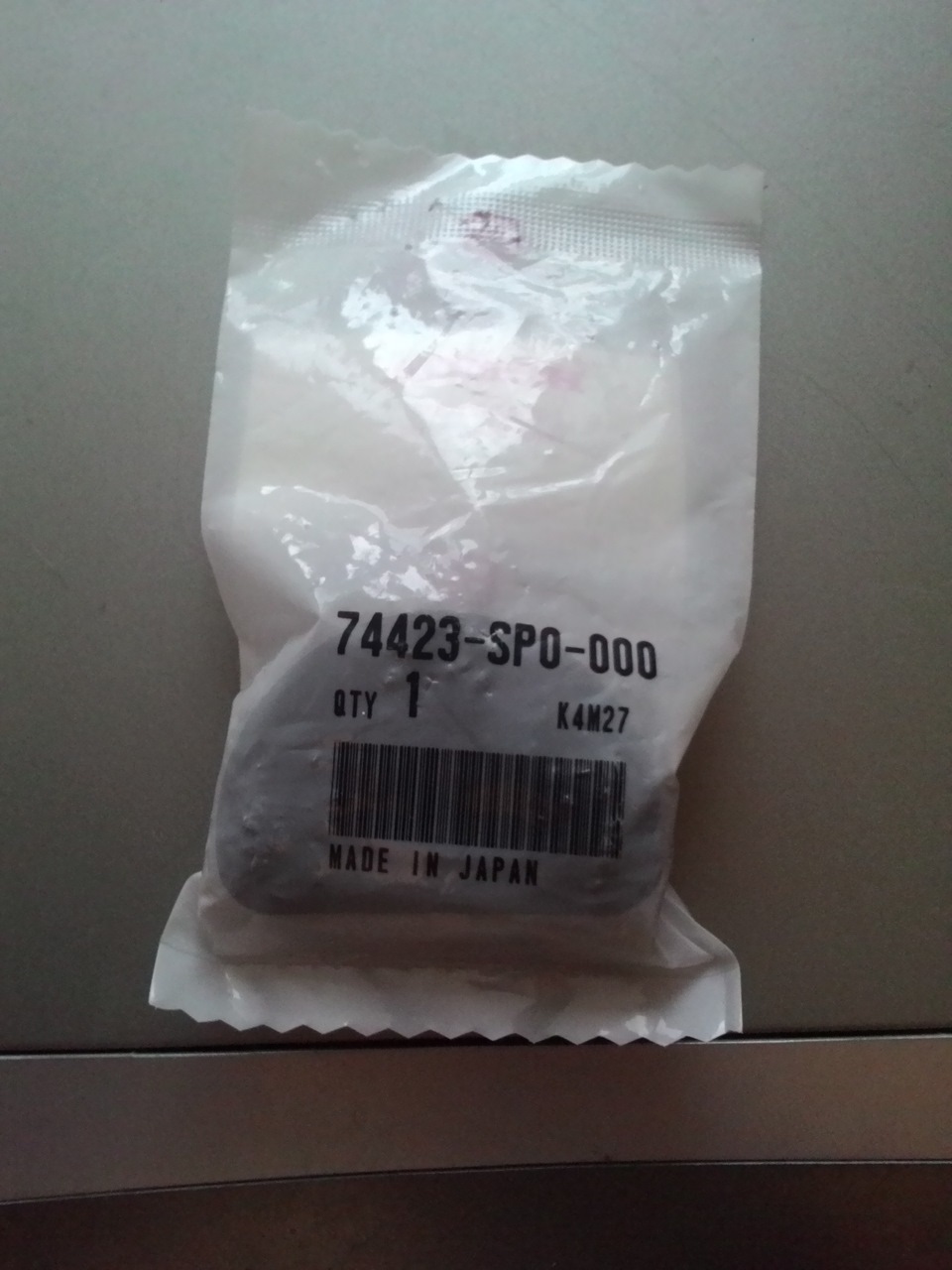

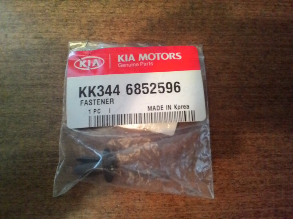

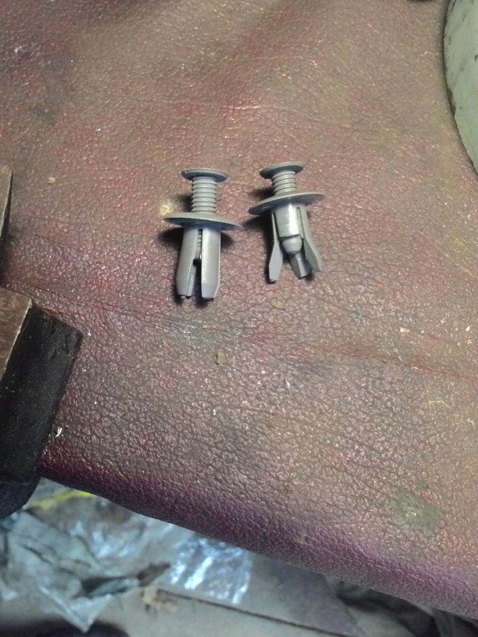

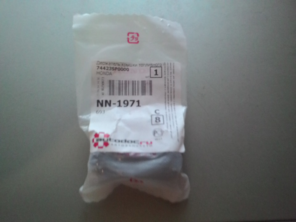

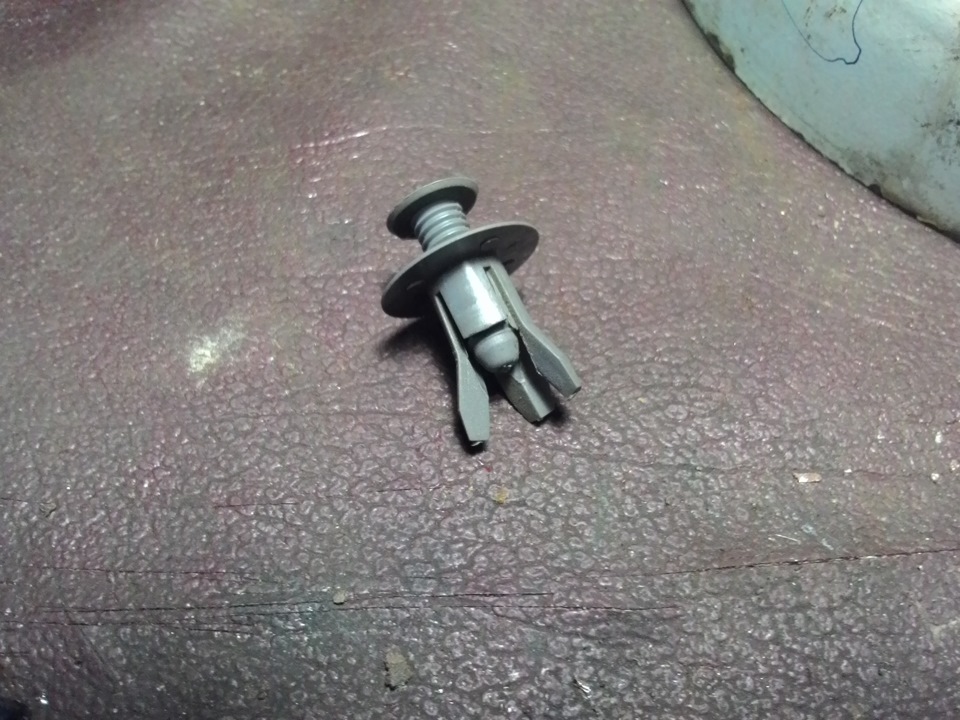

Коды зап. частей:
1. 74423SP0000 — Держатель крышки топливного бака 262,00 руб.
2. KK3446852596 — Фиксатор внутренней панели двери 59,00 руб.

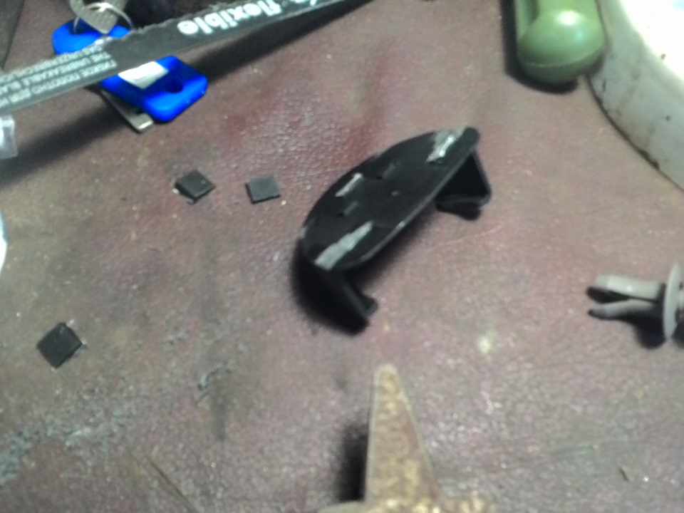

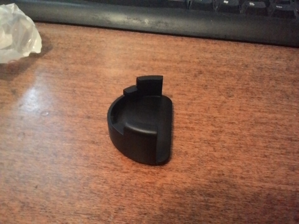

Подрезал на задней стороне держателя крючки и на 2-ой скотч
Запчасти на фото: KK3446852596
Запчасти на фото: 74423SP0000

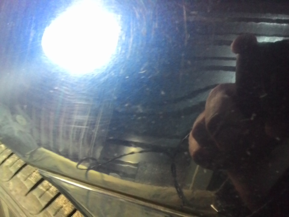

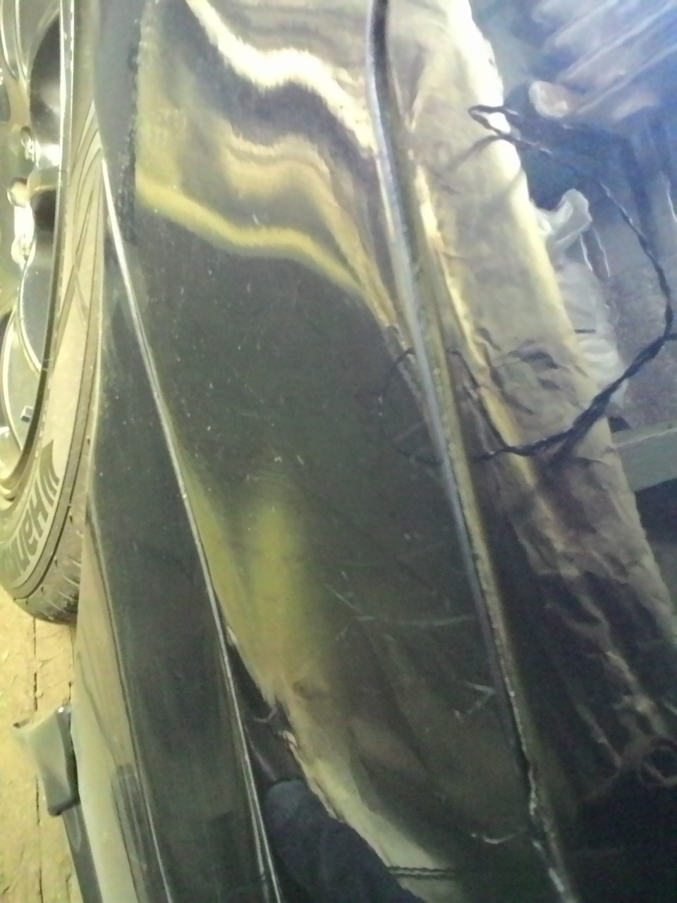

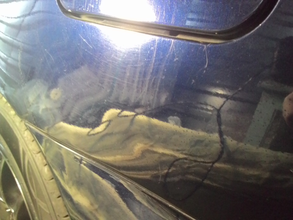

Кстати кто-то говорил смысла в этой штуке никакого. Но в реале за 140 000 км просто висячая крышка, расцарапала крыло, не сильно, но поверхность матовая. По фоткам конечно плохо видно, но можно рассмотреть точки.

Хорошая штука!Подскажи где брал.
nnzap.ru но думаю и в любом магазине запчастей можно найти, в том же Экзисте или Иксоре=)

Пробка бака не влазит в эту хрень. Ни чего не подрезал спереди?
Сейчас только у Арсения посмотрел запись next.drive2.ru/l/4133142/ у него пипки нет на крыше) надо будет срезать попробовать)
Интересно. Они разные получаются?
Почему то да) У Арсения тоже ижевская, но 2006 года, тогда слышал корейцы следили за производством и запчасти гнали с Кореи. Посмотри у него на крышке надписи белым, а у меня чёрные
такая же хрень(
В следующие выходные посмотрю, может подпилю, запас там есть ;-)))
Все лето лежит в багажнике и никак не приклею)))
Делов-то))) Я феном ещё прогрел) И пищалки заодно приклеил нормально=)
