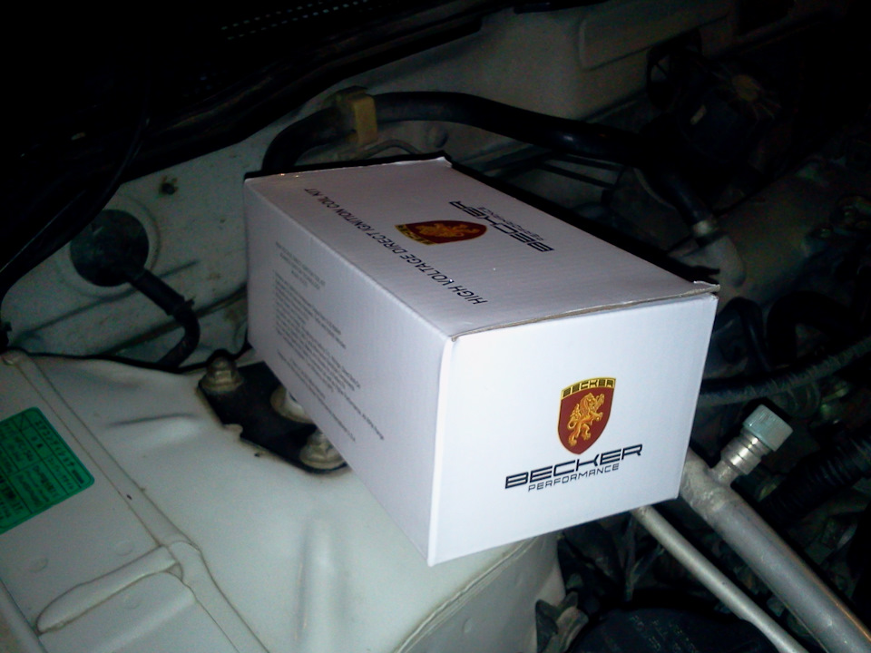

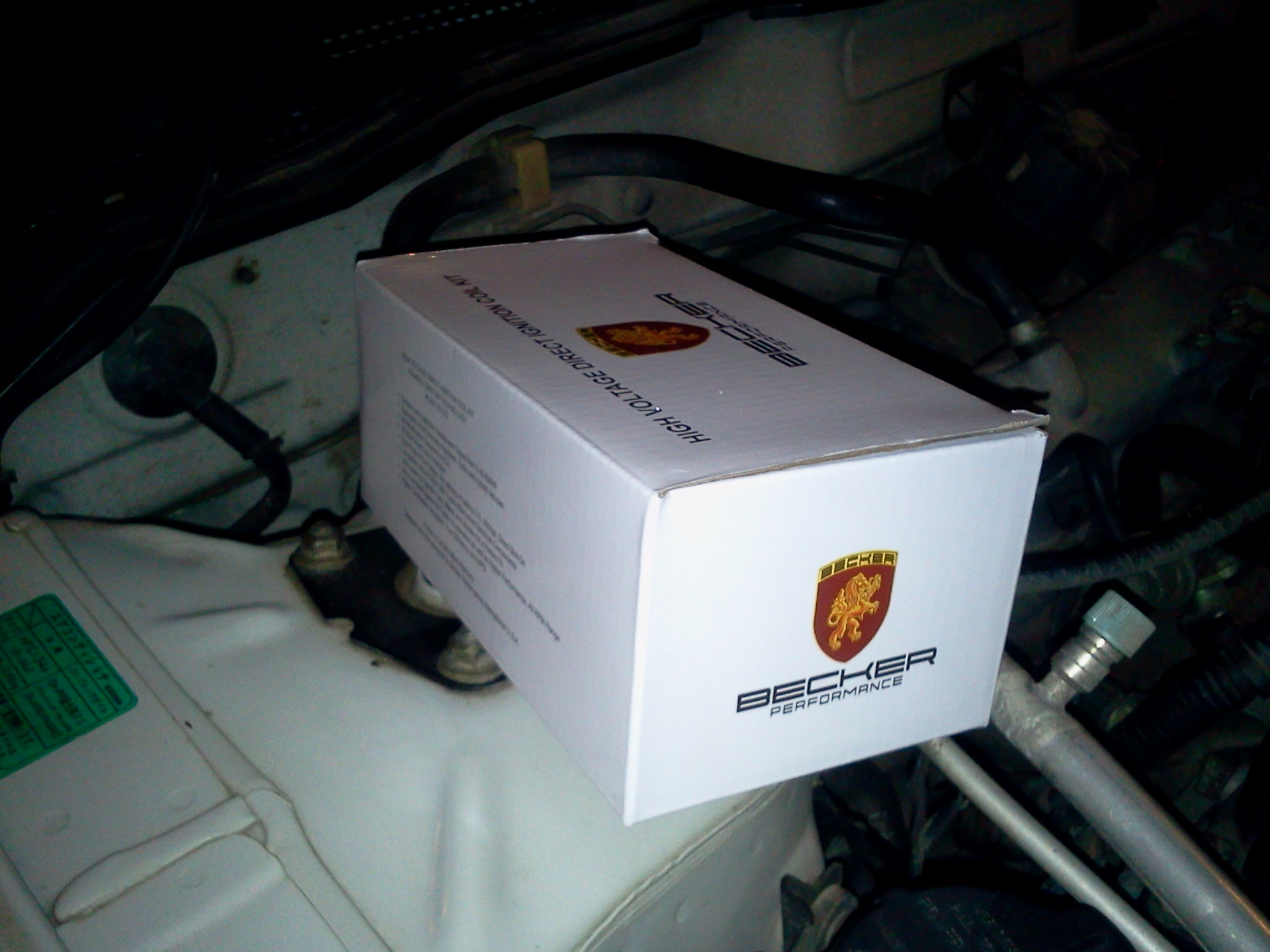

Насмотрелся яв инете роликов, где америкосы ставят себе на мустанги высокомощные катушки зажигания MSD. Типа прирост 7-8 л.с. точно есть. У них то есть деньги на покупку дино-стенда, не то что у нас…
До этого читал, что есть Okada И Splitfire.

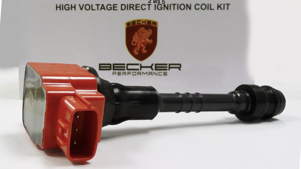

Производитель мамой клянётся, что 5-20 л.с. дадут, машина вообще огонь будет, напряжение на выходе аж 40000 вольт будет против 18000 стоковых.
Ну думаю — то что надо!
Начал искать катушки на свой qg18de. С полгода наверно шарился по просторам, писал всем тюнинг магазинам. И наконец нашел, Becker производитель, на ebay он ещё и впуск и выпуск делает. Ну думаю, всё, надо брать да и стоят они всего лишь 12 000 р. за комплект.
Нашёл фиму в Биробиджане, они мне их заказали, гарантию дали. Супер в общем.
Неделю ждал, пришли.

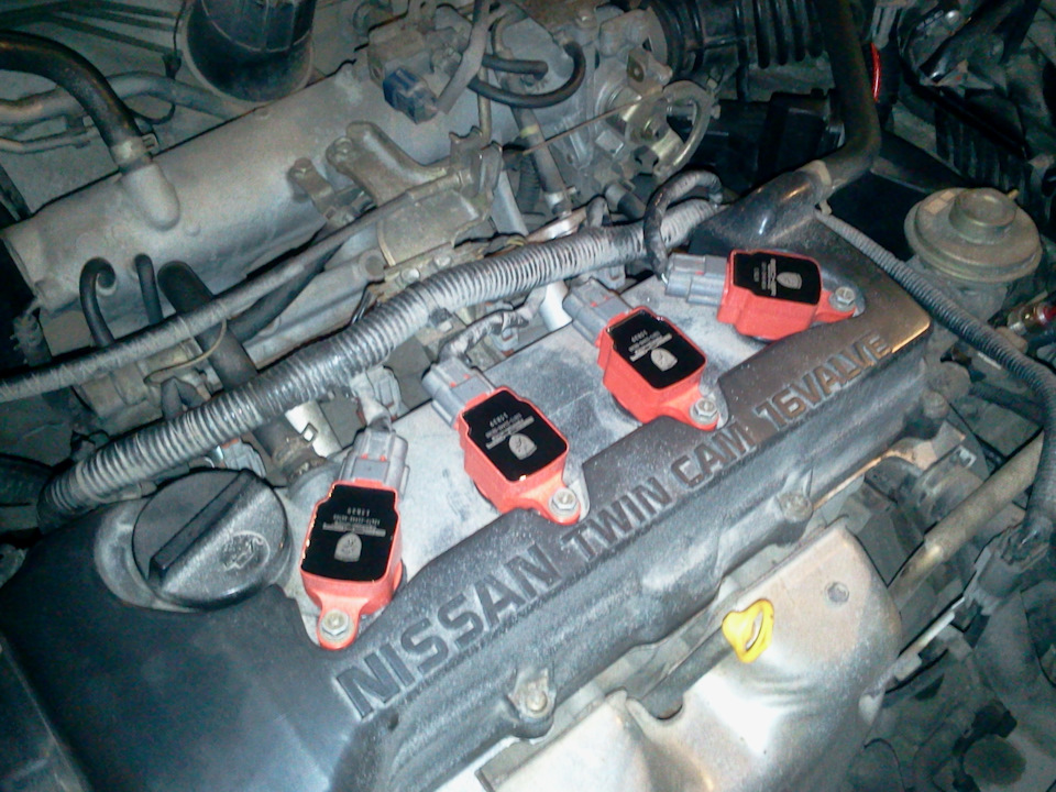

Воткнул я их в своего динозавра, и что вы думаете?
А ничего чудесного не случилось! НИЧЕГО!
Немного поровнее стал работать, немного побыстрее раскручиваться, в морозы немного получше заводится стал, и чуть-чуть расход вырос.
Не ну я в курсе зачем они нужны — чтобы искру не сдувала, когда турбину в корячиваешь, но всё же, хоть немножко то, а?
Короче 3.14здец.
Покупайте мальчики и девочки обыкновенные катушки на свои атмосферные двигатели и не грейте голову.

Спасибо за реальный отзыв! А ведь по логике что может дать катушка у которой напряжение в два раза выше? Вот например если изолятор свечи расчитан на 25кв, а вы дадите 40 его попросту пробъет быстере, бох с ней со свечкой, это может привести к выходу катушки из строя так как пробитый изолятор будет пробивать на корпус, ну и еще один минус катушки чуть больше но не в два раза, а это может означать что их мотали меньшим сечением провода дабы выдержать размеры завода, это тоже может привести к их скоропостижной смерти. Очень хочу чтобы они прослужили долго и счастливо, дабы оправдали свою не хилую цену! :)
