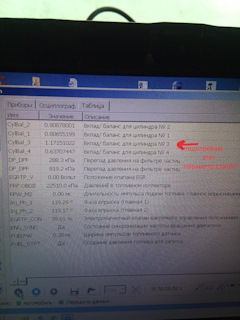

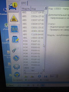

Решил разобраться сам с траблой т.к. в сервисах дорого и любят менять все подряд.Подключил форскан.Давление в рампе на хх 280 бар(маловато)

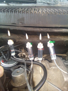

Проверил форсунки на слив…
4 капельницы.На пластиковый переходник(белого цвета)одеваем резинку(в комплекте) на толстую сторону, обрезаем лишку.вставляем в обратку форсунки(все плотно держится).штатную глушим колпачком с капельницы.

почему у меня на форскане не показывает показания в реальном времени?
Конкретней, больше инфы.
Что именно?

Все зависит от количества эфира.в дизель 0.5 секундный пшик ничего страшного не сделает.Если не запустился дизель и даже не схватил.то не нужно лить полфлакона.да и нельзя свечами греть.я пшикал прям в приемник возд.фильтра.ничего не снимая.крутил, первые 3-4 сек.всасывание эфира и пуск на 5-6- ой секунде.Просто если давление в рампе ниже нормы, мозги не дают добро на старт(открытие форсунок)все это видно в форскане

Подключи форскан.посмотри давление в рампе на стартере и разрешение на пуск двс.если все ок.то думаю свечи.сам туго заводился седня.несработала вбаста.но с 3 раза запуск
