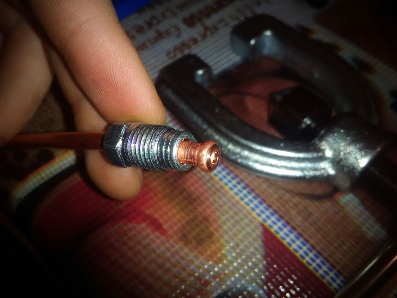

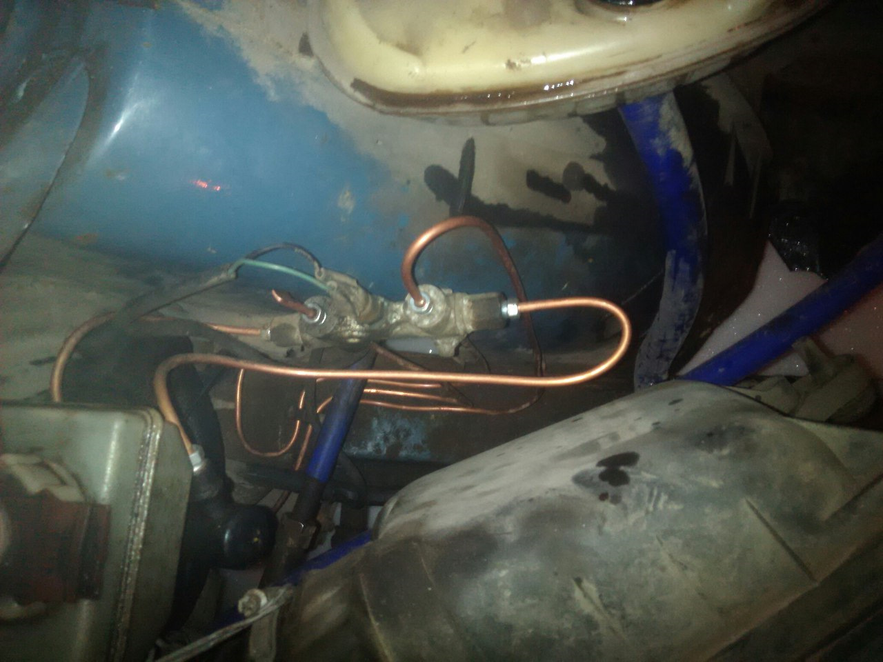

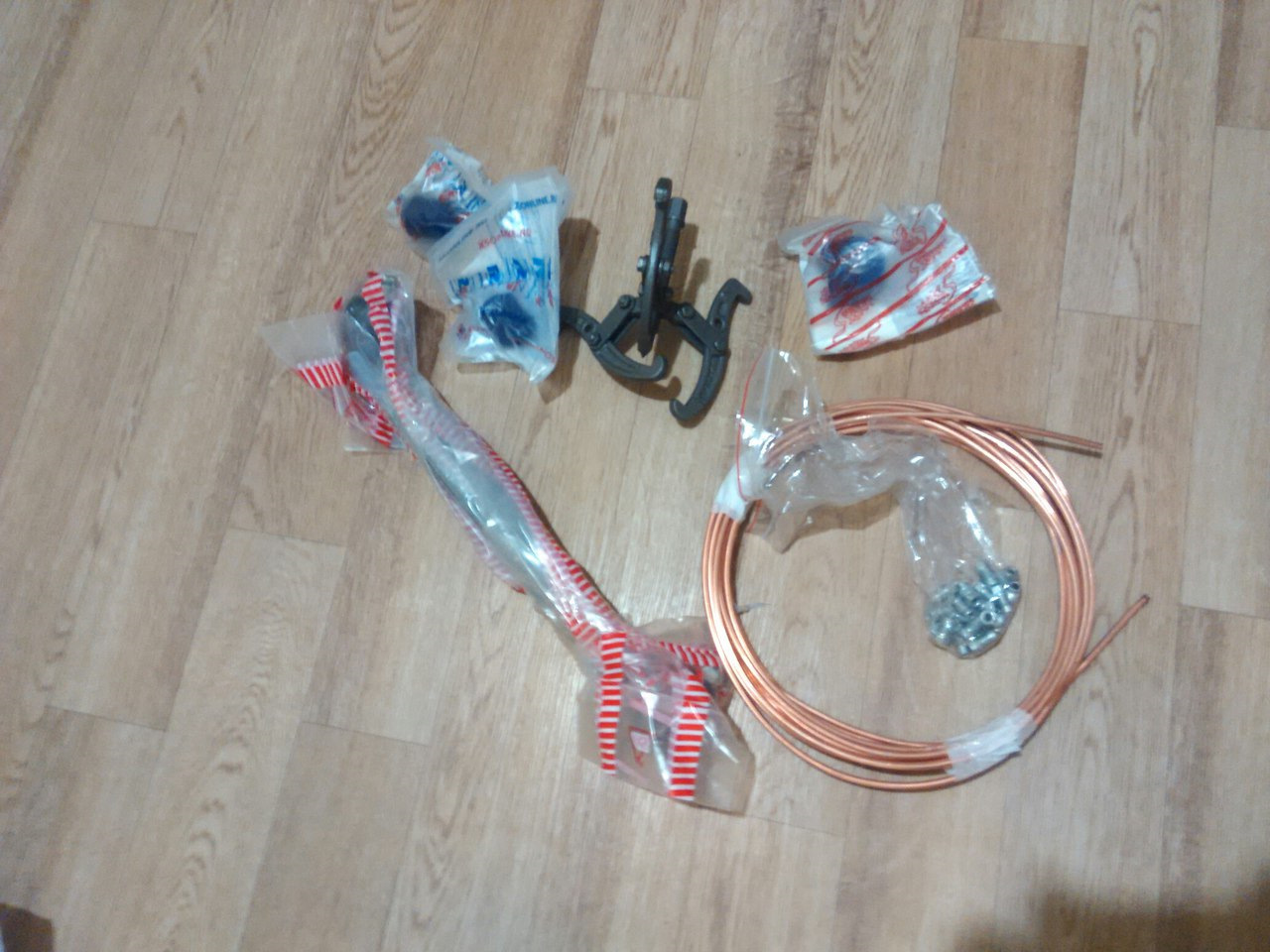

Понеслось: Тормозная магистраль была в плачевном состоянии. Решено менять. Если менять, то на медь.
Трубка 100р за метр (ушло 9,5м, брал 10м = 1000р). Штуцеры по 5р за штуку (нужно 17шт, брал 20шт = 200р)
PS: съемник как на фото не покупайте на рынке. Ломается с первого спрессовывания =(

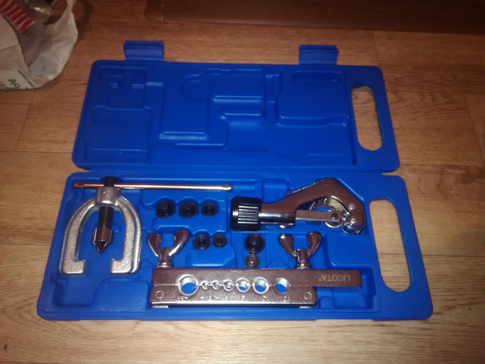

Но не все так просто, нужен вальцовщик. Нашел под наши трубки Licota ATM-1008 (3750р). Он под 4,75 трубки, но 5мм вальцует норм
Развальцовщик на рынке за 1000р брать не советую, по отзывам умирают после 5-й развальцовки

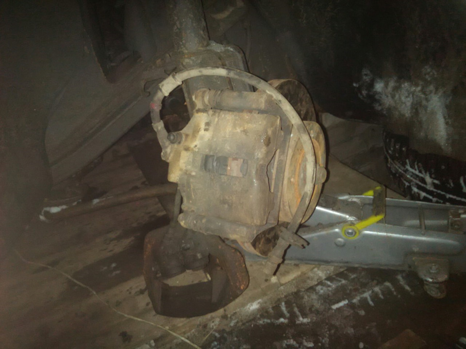

ПВТ встают как обычно с подравниванием ступицы (боковая кромка стачивается по кругу), шаровую кромсать не пришлось, она не задевает тормозной диск (на прошлой машине пришлось сточить)

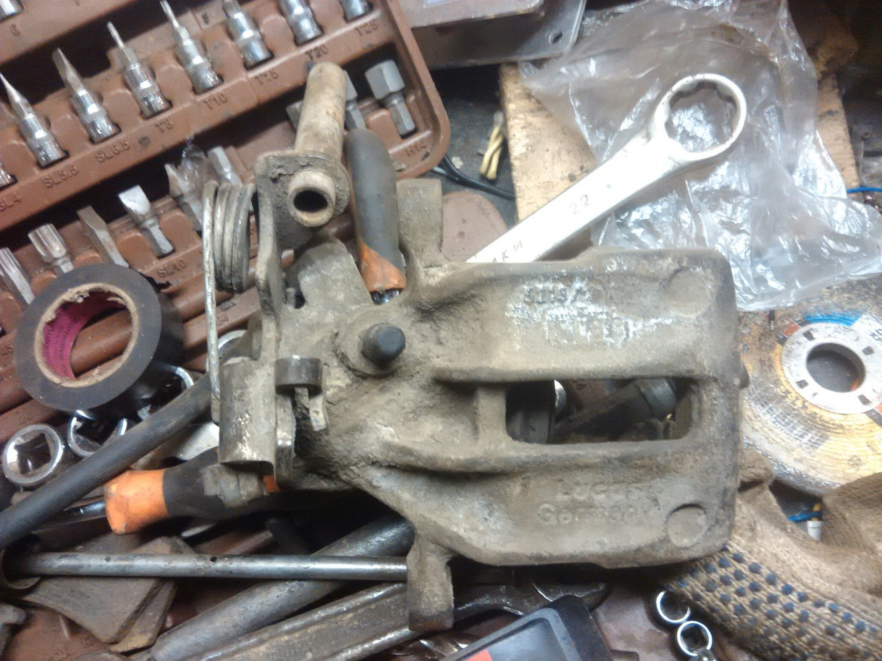

ЗДТ lucas от audi 80

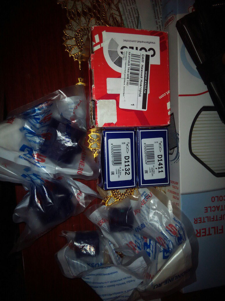

к ним прикупил колодки новые TRW GDB 1163
Цапфа не везде открутилась полностью. 2 болта застряли. На один аваривал гайку 4 раза и болт отламывался дальше (Мазал и WD40 и маслом и т.п., бесполезно) Психанул и высверлил. Поставил Цапфу на "Болт крепления переднего амортизатора с классики каленый" + все 8 болтов сзади зафиксировал дополнительно гайками с нейлоном. Ну и по две шайбы, с обоих сторон, естественно.

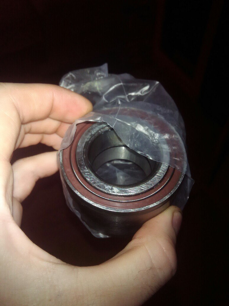

Взял Вологодские подшипники на заднюю ступицу (передние ступичные зубил)
256907 (VBF) (725р х 2)

сейчас что-то все не бюджетно( Надеялся набор купить в пределах 2к, а он 4 стоит (в магазине парень был со скидочно-накопительной картой, согласился провести скидку) я не представляю, как протянуть передние готовые трубки через резинки, которые в арке. Потому решил вальцевать. И теперь можно всем вальцевать)))
я бы заменил на железо от таза, как и делал на белом. цена-вообще копейки, и не надо ничего вальцевать! родных хватило на 20 лет, вот и ещё на 20 хватит, без всякой меди!

А можно фото самой плашки вальцовки?
У меня вальцовка делает конус, а по-другому
я приложил номер и модель развальцовщика, можно в тырнете посмотреть, наверно. Все фотки, которые есть, я скинул)) много делал, мало фоткал)
Точно, тупанул сорян
Бывает) Я почти 2 дня выбирал развальцовщик xD)
Я кондюками занимаюсь, у меня 3 валтцовки . Только вальц конусный
конус если просто вальцевать. На мосике вальцовка грибком и используются плашки (на фото видны). потому долго искал набор(
Я за ликотовским набором две недели гонялся. Взял модельку схожую но гораздо дешевле — TFL-70102.
Если соберешься когда либо большие трубки вальцевать — осторожней. На 10мм зажимая стальную свернул резьбу барашком… А резьба там дюймовая, зараза — ликота, фигли…
спасибо за инфу) Неделю искал набор, нашел только такой в наличии( Хотел изначально такую-же модель, как у вас. Я сразу все резьбовые соединения смазал на всякий случай, т.к. считаю, что металл об металл всегда плохо на сухую)
Я через оф представителя на заказ урвал. У Вас наверняка тоже есть) Но да ладно, может твой меньше этому подвержен. :)
