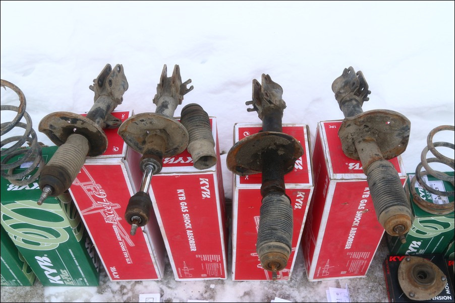

Этот вопрос назревал давно, еще с 2014 года, когда мне сказали, что одна из стоек потекла. Обострился вопрос после замены задних ступичных подшипников, тогда я узнал, что левая передняя пружина сломана на один виток. Когда стал готов морально и финансово, решил наконец-то стойки поменять и закрыть вопрос. Эта история даже у такого сухого логика как я вызвала бурю эмоций, в большинстве негативные. Итак, действующие лица сей истории:

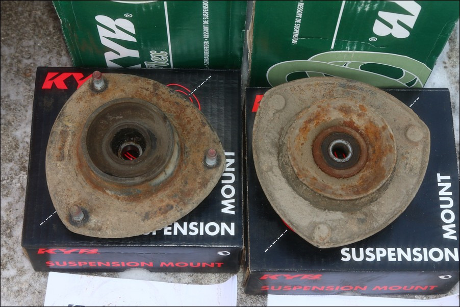

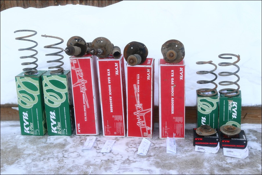

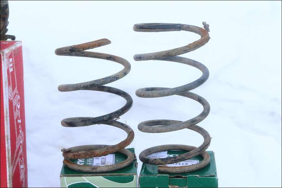

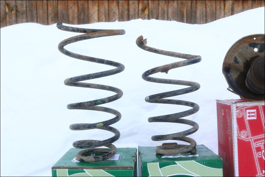

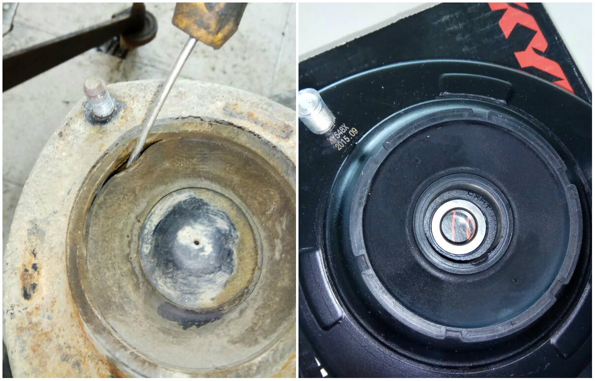

4 февраля 2017. И вот этот день настал: приезжаю, сдаю ключи, ухожу гулять надолго. Посыпались звонки от Алёши: сломана еще левая задняя пружина — надо менять обе задние, одна передняя опора уже рваная – менять обе, задние опоры в норме и их все равно нет в наличии.
Ну ОК, согласен, не буду же я ездить на ломаных пружинах и рваных опорах – меняем. Хоть и цена выросла почти вдвое до 37820р. (#3)

* Объяснили, почему опоры надо было поменять. Резина на них уже рвется, а именно она гасит мелкие колебания. Новые стойки быстро вырвали бы старые опоры в хлам.

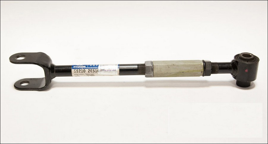

* Купить к следующему сходу-развалу «комплект гаек и сгона задней поперечной тяги регулировки схождения задней оси». Они заржавели. Короче, надо поменять гайки на рычаге заднем поперечном нижнем (55210-2E610).
Где купить такие гайки непонятно, а рычаг продается только полностью и стоит дорого.

По деталям. С левой стороны у меня были сломаны обе пружины. А с правой стороны давно текли стойки. Интересное сочетание, не правда, ли?

Амортизатор 339742 KAYABA – 4200р. (скидка 420р., цена со скидкой 3780р.)
Амортизатор 339743 KAYABA – 4200р. (скидка 420р., цена со скидкой 3780р.)
Амортизатор 339746 KAYABA – 4400р. (скидка 440р., цена со скидкой 3960р.)
Амортизатор 339747 KAYABA – 4400р. (скидка 440р., цена со скидкой 3960р.)
Пружина ходовой части RA3119 KAYABA – 2х3700=7400р. (скидка 740р., цена со скидкой 6660р.)
Пылезащитный комплект амортизатора PK160 MONROE – 2х850=1700р. (скидка 170р., цена со скидкой 1530р.)
Пружина ходовой части RC6562 KAYABA – 2х3660=7320р. (скидка 732р., цена со скидкой 6588р.)
Опора амортизационной стойки с подшипником SM5295 KAYABA – 2х2100=4200р. (скидка 420р., цена со скидкой 3780р.)

опоры каяба говно еще то…сами официалы на ушко шепнули.поэтому опоры только оригинал.
чем каябовские опоры плохи?
резина по качеству плоха.насколько я знаю, каяба сама не производит эти опоры.чиста бренд
