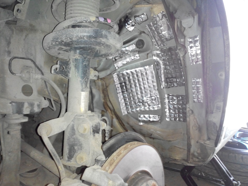

Передние арки шумил следующим образом: локеры предварительно были отмыты и обезжирены растворителем. После этого на них наклеил М2 и П4.
На саму арку изнутри также было приклеено несколько кусков Шумофф М2.
После этого нанес несколько слоев жидких подкрылок, чтобы обработать самые труднодоступные места.
Ну а финальным слоем на все это дело обычной кистью положил несколько слоев мастики.
Что хочется сказать о впечатлениях после проделанной работы…первое время был очень доволен результатом. Шума от колес стало значительно меньше, музыка стала играть громче и чище, двери стали приятней закрываться. Но через какое-то время стало казаться, что все вернулось назад. Эффект шумки перестал ощущаться и теперь хочется заняться полом, крышей и всем остальным не затронутом.
