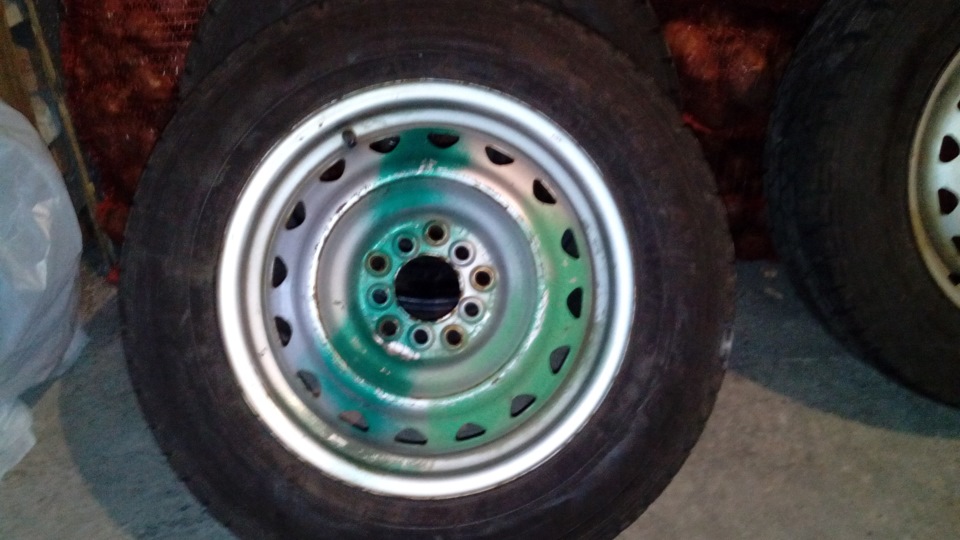

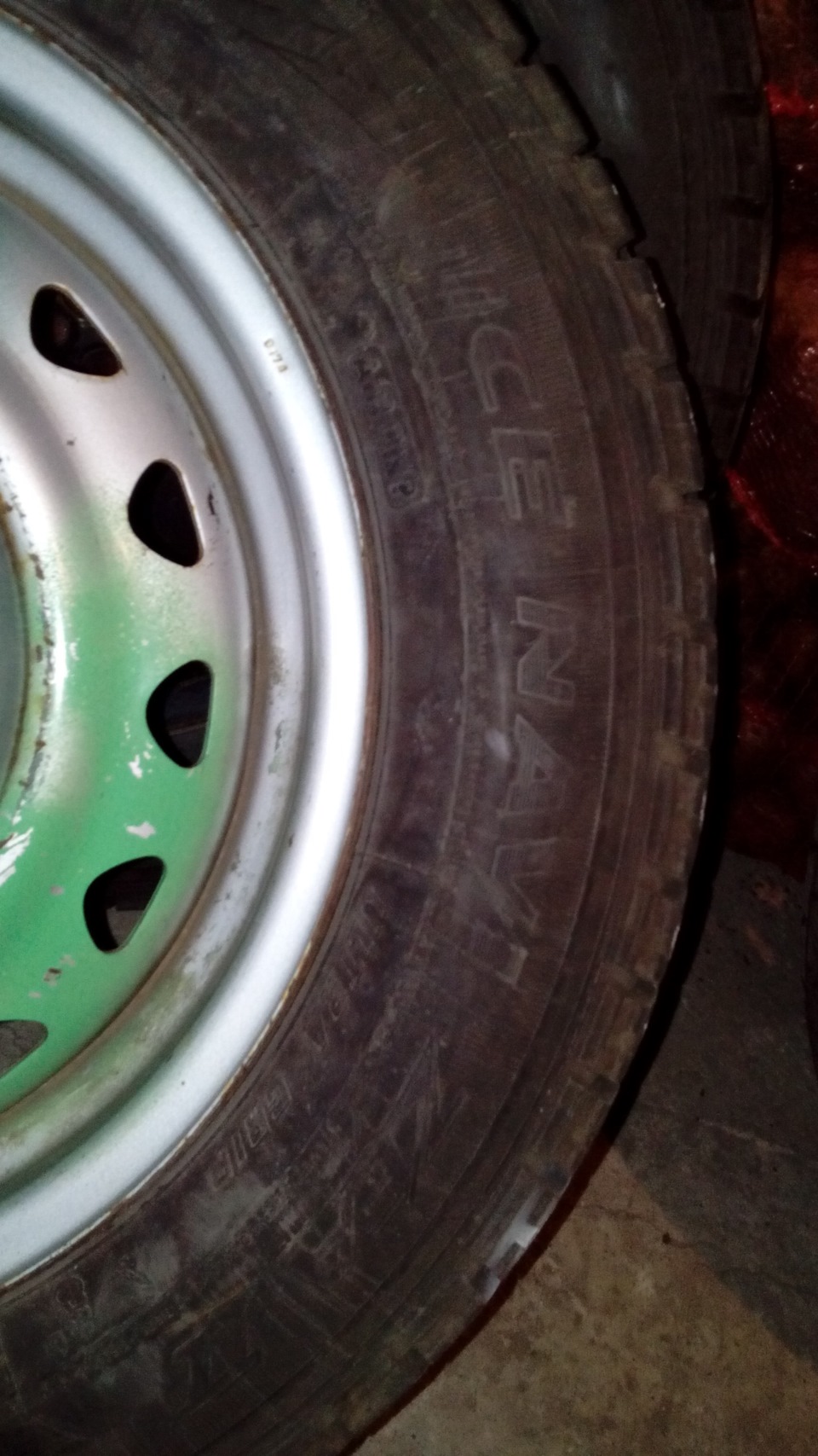

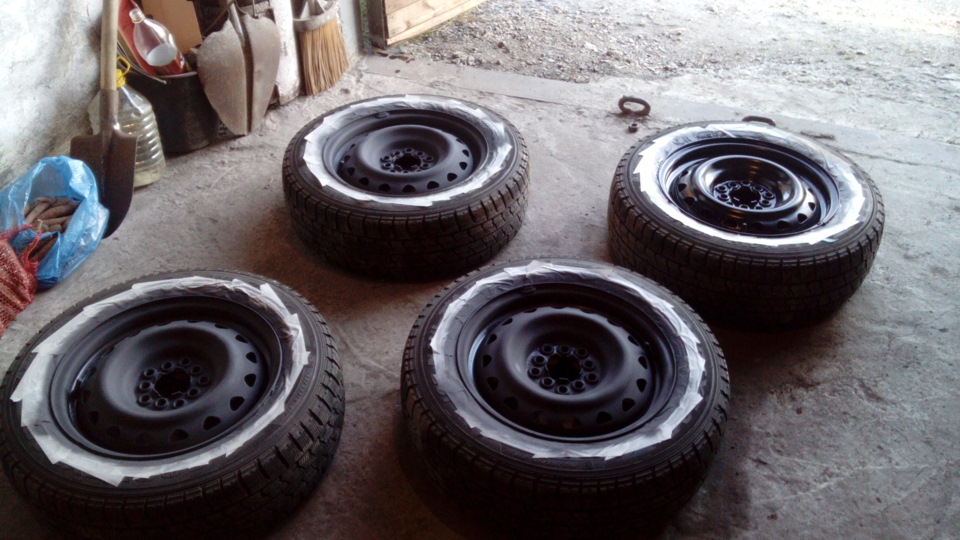

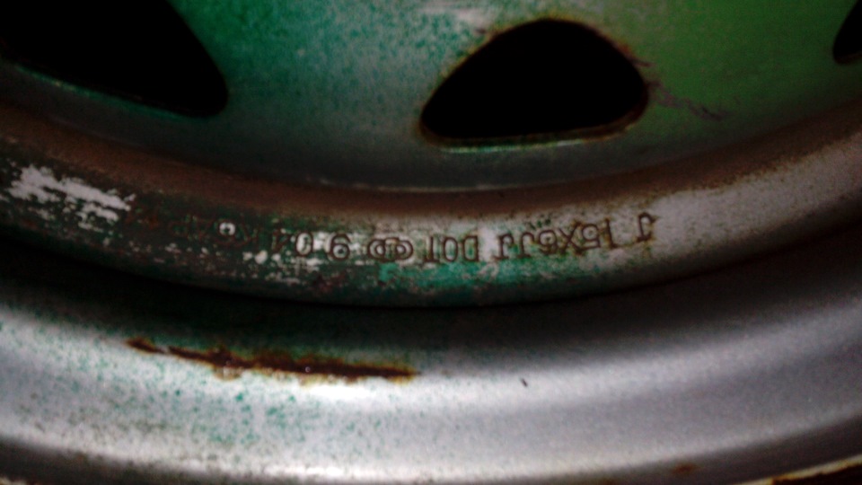

В связи с небольшими проблемами с финансами после покупки авто были куплены зимние колеса, липучка Goodyear UltraGrip Ice Navi ZEA 2 на штампах( очень плачевный внешний вид). Было решено покрасить штампы в черный глянец.

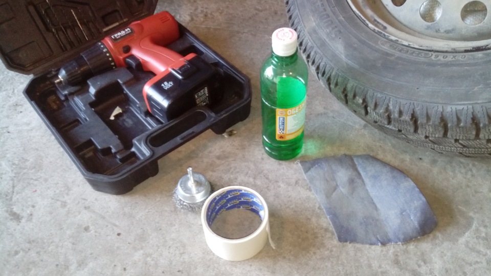

-Сначала шкурим диски специальной насадкой на дрель или наждачкой, протираем от пыли.

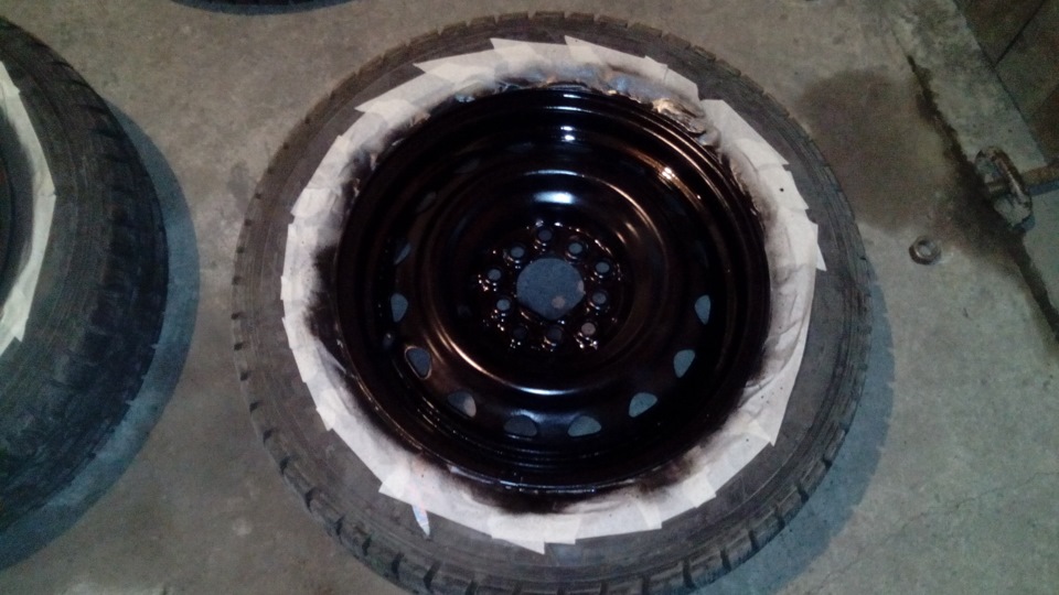

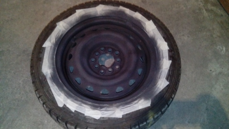

-Заклеиваем покрышку вокруг диска малярным скотчем.
-Обезжириваем.

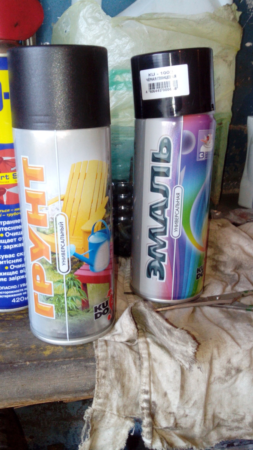

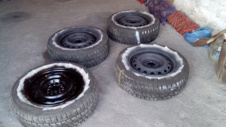

-Грунтуем.
-Красим.

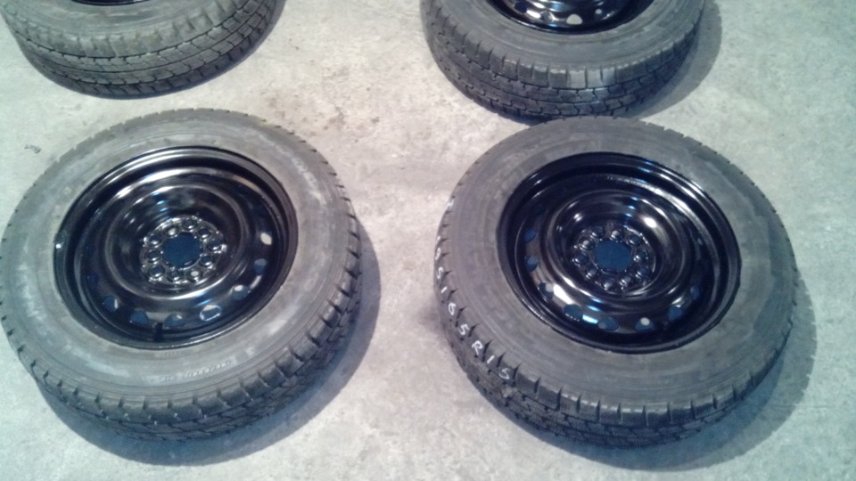

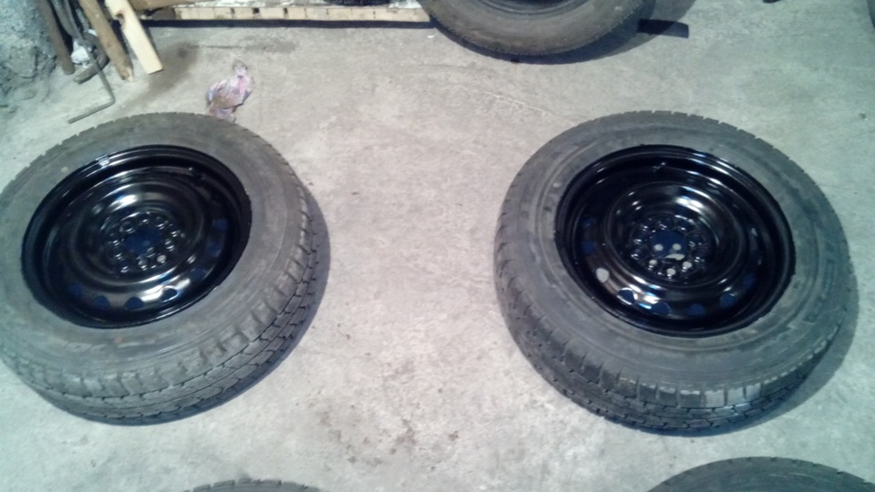

Я делал все в таком порядке. Получилось не совсем аккуратно, кое где попала пыль, но если не приглядываться, то пойдет)))
