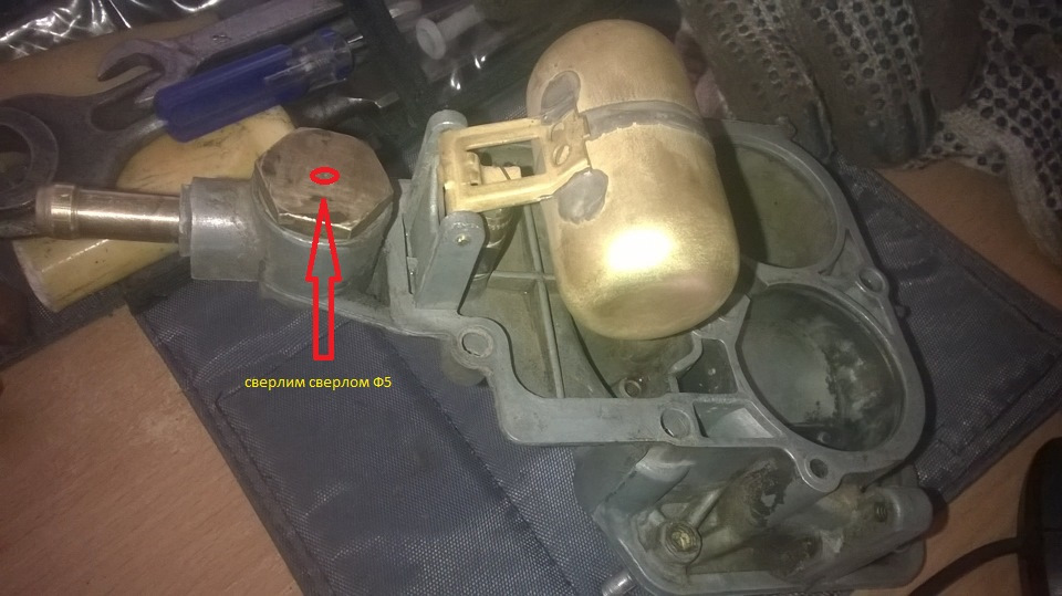

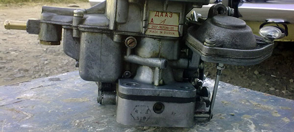

Ну что друзья после ремонта МКПП обнаружилась проблема, АХ…ЫЙ расход топлива . Прогрев авто 20 МИНУТ-4 ЛИТРА И +1КМ-1ЛИТР . Стоял карб Солекс 73, пару недель повоевал с ним ничего не получалось, эЭХ. И тут на шару ребята привозят Б\У карб ДААЗ 2107-1107010 от Нивы (сам сглупил сказал найти карб от Нивы, а что нужен солекс забыл), ну думаю чем черт не шутит. НУЖНА ОБРАТКА сверлю в заглушке фильтра тонкой очистки по центру дырдачку на Ф5 под трубку обратки, трубку взял медную от старого холодоса ЗИЛ, припаял используя флюс для пайки запчастей к ПК и обычное олово, получился отвод в 10 см. Выкрутил старые шпильки т.к. от солекса короткие, вкрутил новые на 8-60 (единственное что купил 7р.-шт*4). Тросик накинул петелькой на заслонку, подсос в штатное место, вакуумник штатно,
И ОООО РАДОСТЬ завелась с полпина на прогрев ушло 30минут=0.9л. с некоторыми перегазовками, ПРОВАЛОВ не замечено — обороты набирает ровно в любом диапазоне, на 3-ей передаче на скорости при 60 с тапкой в пол гребет из под себя, В первый день расход показал в городском цикле 8.3л на100. Накатал ровно сточку на проверку

А малый диффузор какой стоит?
Параметры Перваякамера Втораякамера
Диаметры, мм: диффузора 22 25
смесительной камеры 28 36
А у меня на таком карбе около 15 жрет. Что не так? Не пойму

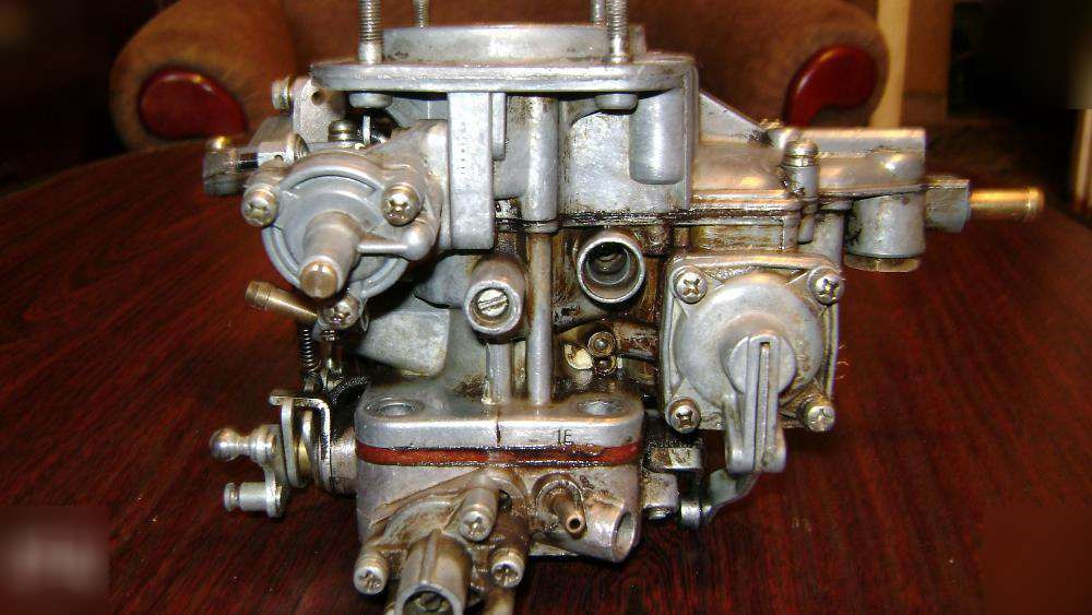

Дырку делал зря раз у тебя уже насос низкого давления. Думаю более 0,4 Вар ( что надо карбу) он выдавать не должен. У меня качает штатный инжекторный насос из бензобака. Не написал только какое открытие второй камера (на Нивовском бывает вакуумное и механическое) и по фото не видно. И главное на таких ДААЗ от 2105 и 2107 прошла 50 тыс км. с апреля 2015г. ни забот ни хлопот и расход радует. Можешь почитать у меня про дорогу с юга там весь расклад по расходу бенза.
2-я камера вакуум, дырочку обратки сделал для того чтобы не создавалось лишнее давление и не напрегать лишний раз насос давлением, да и магистраль обратки есть на авто, Зачем её не использовать?
Понимаешь в чем дело если мой насос способен выдавать "в стену" 6-7 Вар, то он раздавит карб, если подключить напрямую, а при запуске в моторном отсеке в обратку через тройник на карб приходится как раз нужное давление 0,3-0,4 Вар. При твоей схеме насос малого давления, а потому при большой дырке в обратку и пойдет весь бензин или большая часть (в сторону меньшего сопротивления — физика) и не будет подпора с нужным давлением для карба. Для примера дырка в обратку на солексе на карбовых ВАЗ около 1 мм
подача в карбе 5.5 мм (заводская). я рассверлил пробку на 5 для того чтобы в отверстие вошла трубка, внутренний диаметр трубки 3.5 мм, да и фильтр тонкой очистки не убирал, пока всё без нареканий, потестим, посмотрим как себя дальше вести себя будет
