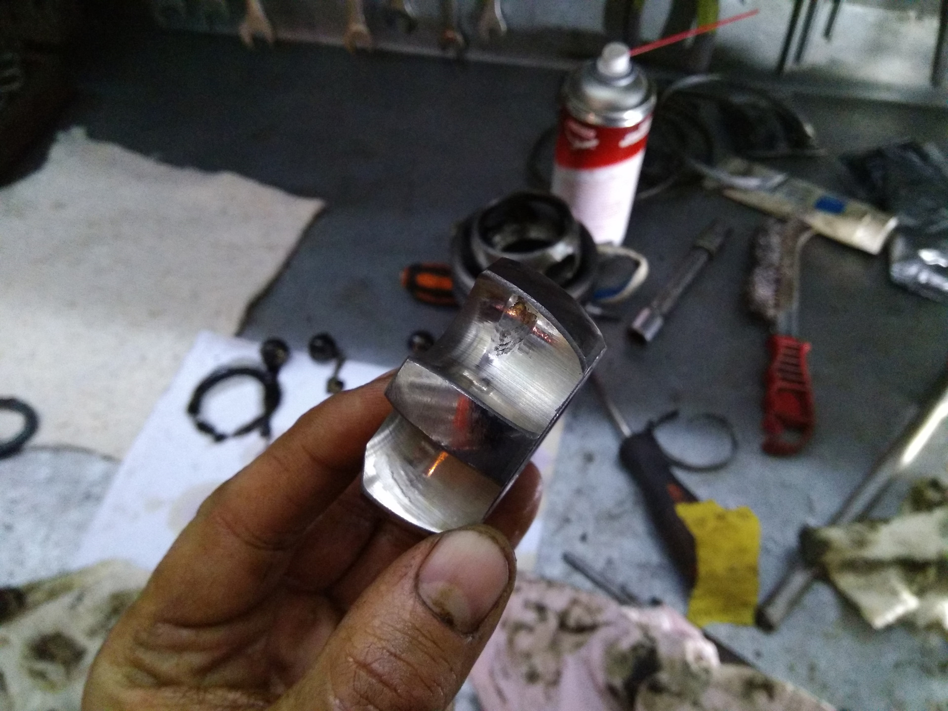

Всем Привет. В последнее время стал иногда замечать, что при движении в поворотах на разгоне слышен хруст. В основном этот звук проявляется на холодную, даже в хороший мороз, при дальнейших поездках все ок. Думаю всем известно про этот хруст, в основном это звук от "умирающего" шруса. Если так, тогда это конкретный "попадос", привода стоят прилично. Решено сделать ревизию, снять, посмотреть, заменить при необходимости смазку, тем более есть тому причина. По лету была замена левой передней ступицы и почему-то потом стало выдавливать смазку из шруса, заметил это не сразу, а когда увидел в смазке было все колесо .

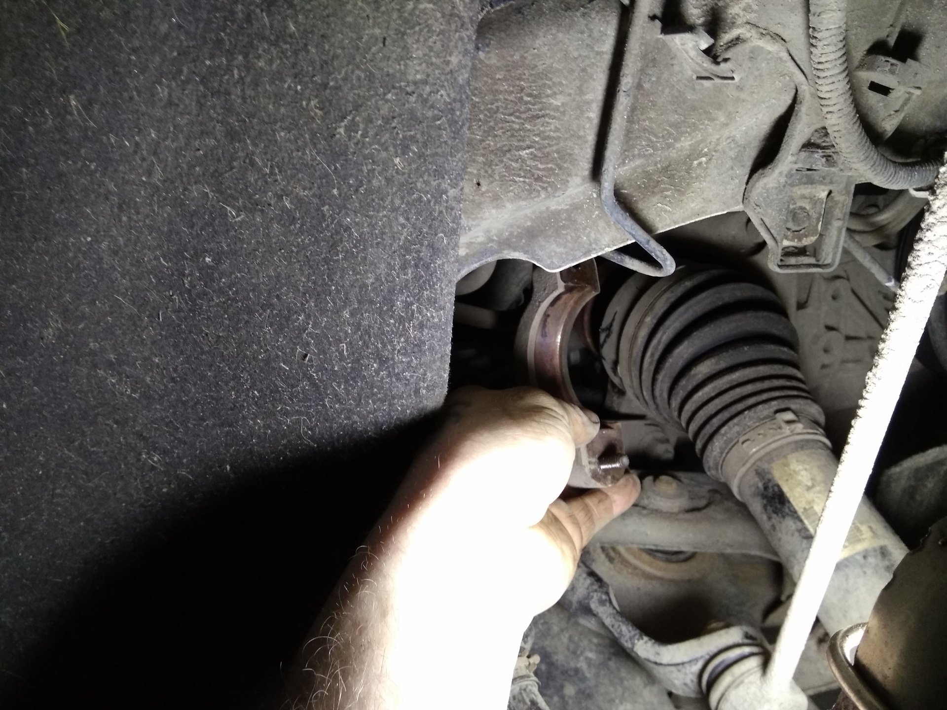

Для начала отвел в сторону чехол шруса, чтобы убедиться и проверить состояние смазки. Как оказалось на вид все ок, решил снять шрус. Откручиваем центральный болт в ступице, откручиваем болт шаровой опоры. Дабы не ковырять монтажкой по рычагу с целью вызволения из цапфы пальца шаровой опоры, я использую стяжку грузов, подчалил рычаг и аккуратно отвел вниз.
Нехитрым движением монтажки между корпусом акпп и внутренним шрусом извлекаем привод в сборе.

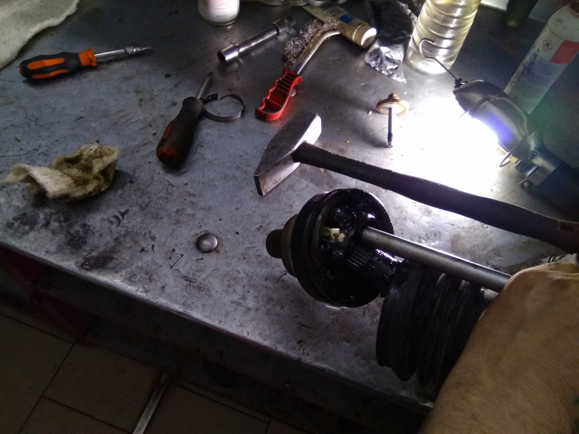

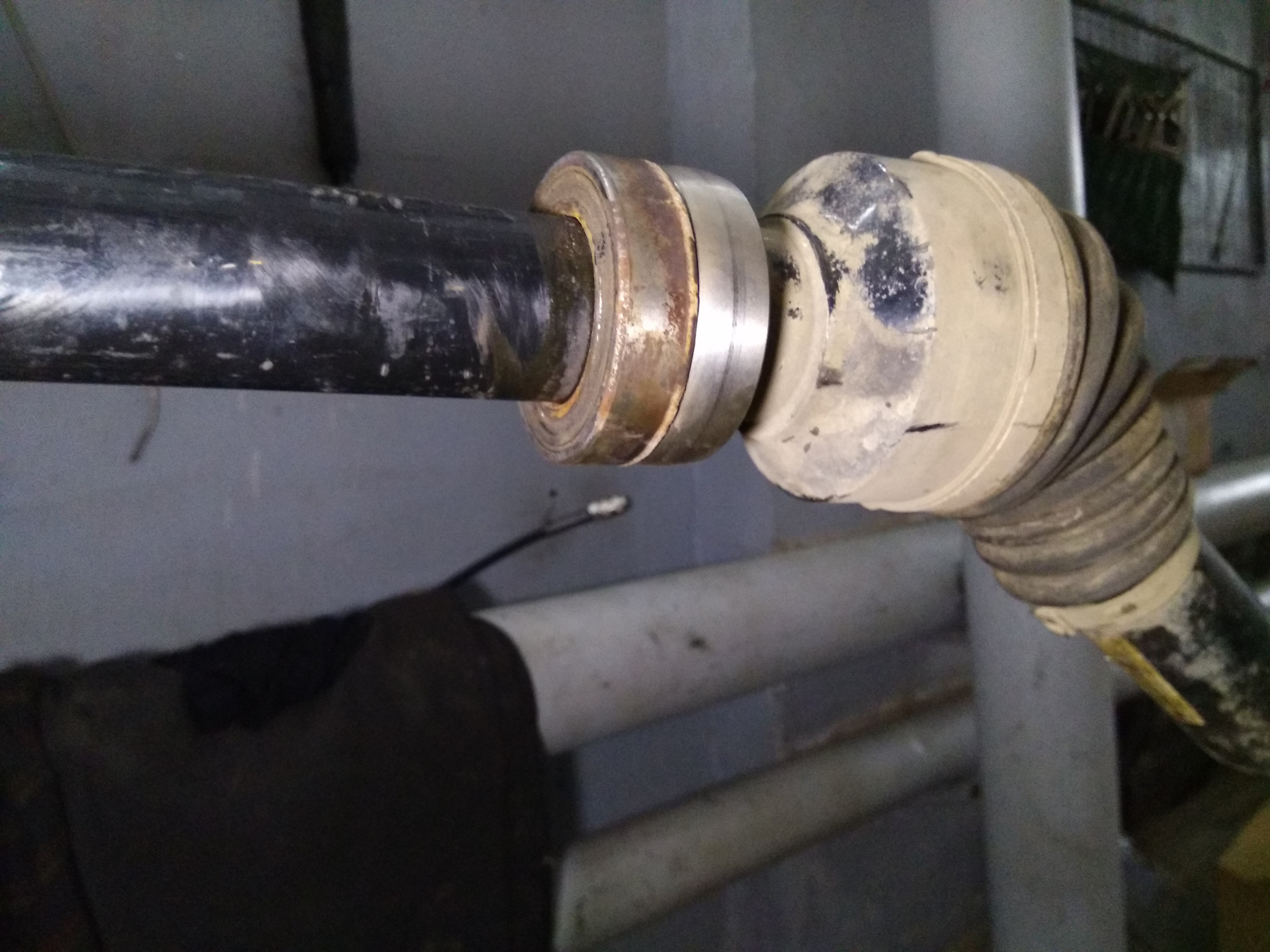

Далее таже стандартная процедура, подходящим бородком сбивает шрус с привода.

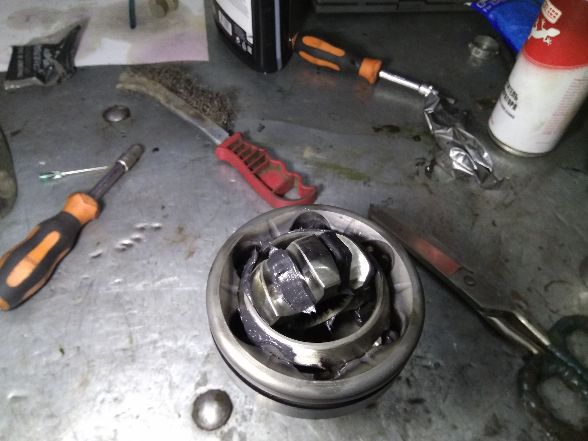

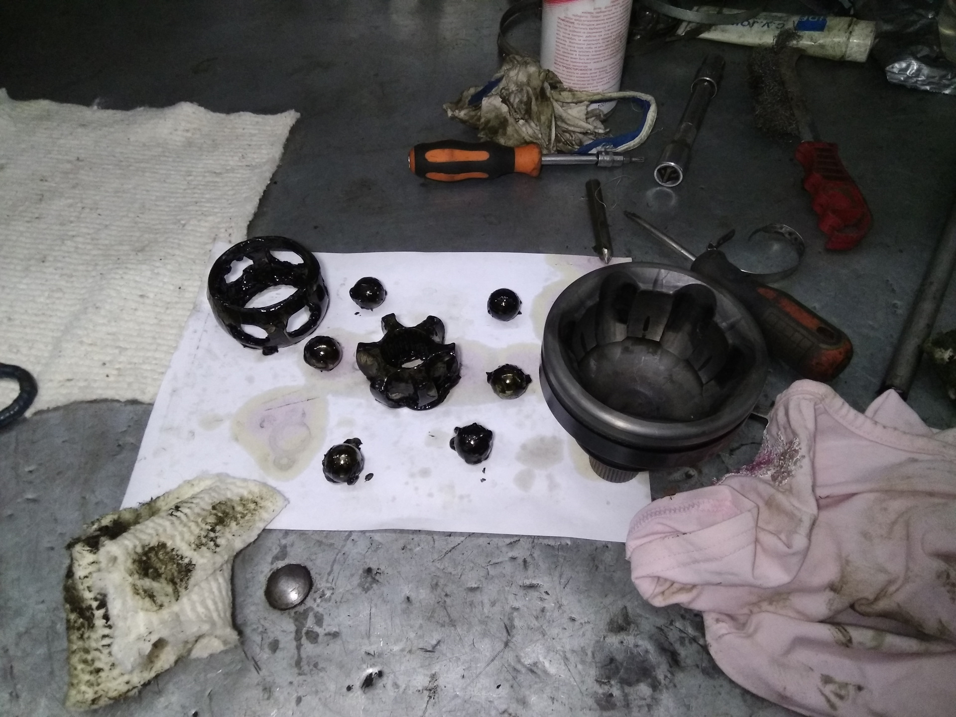

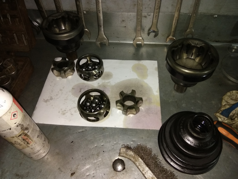

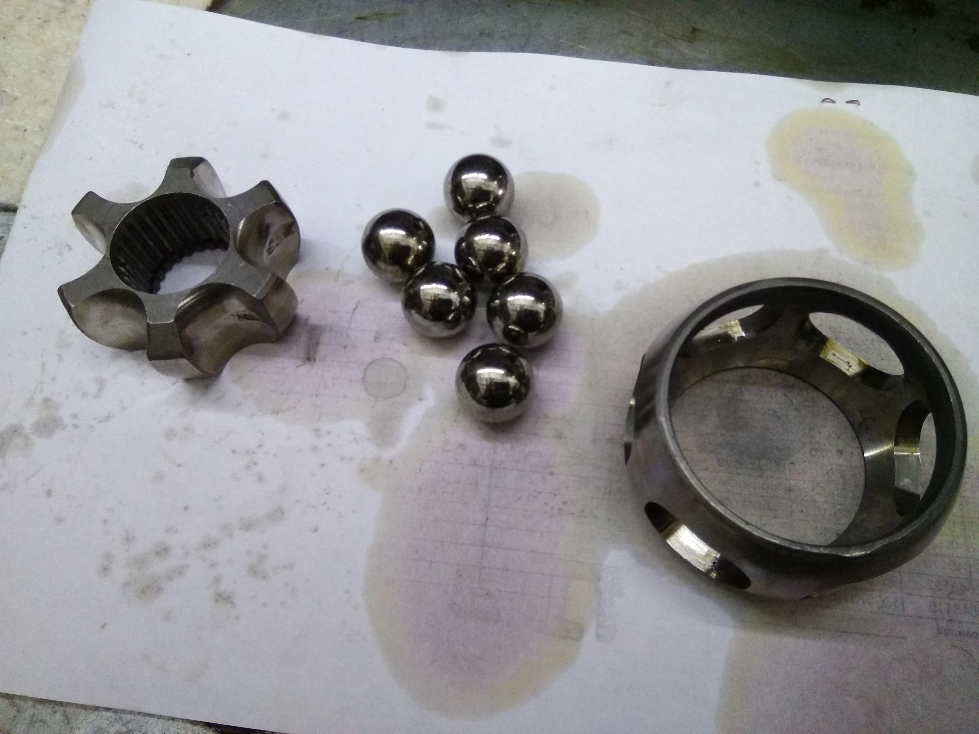

Разбираем шрус и все хорошо отмывем от смазки.

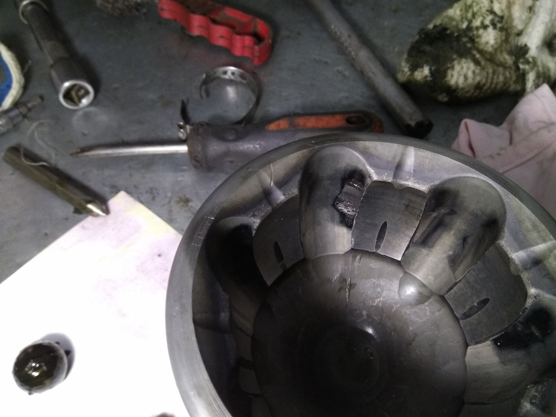

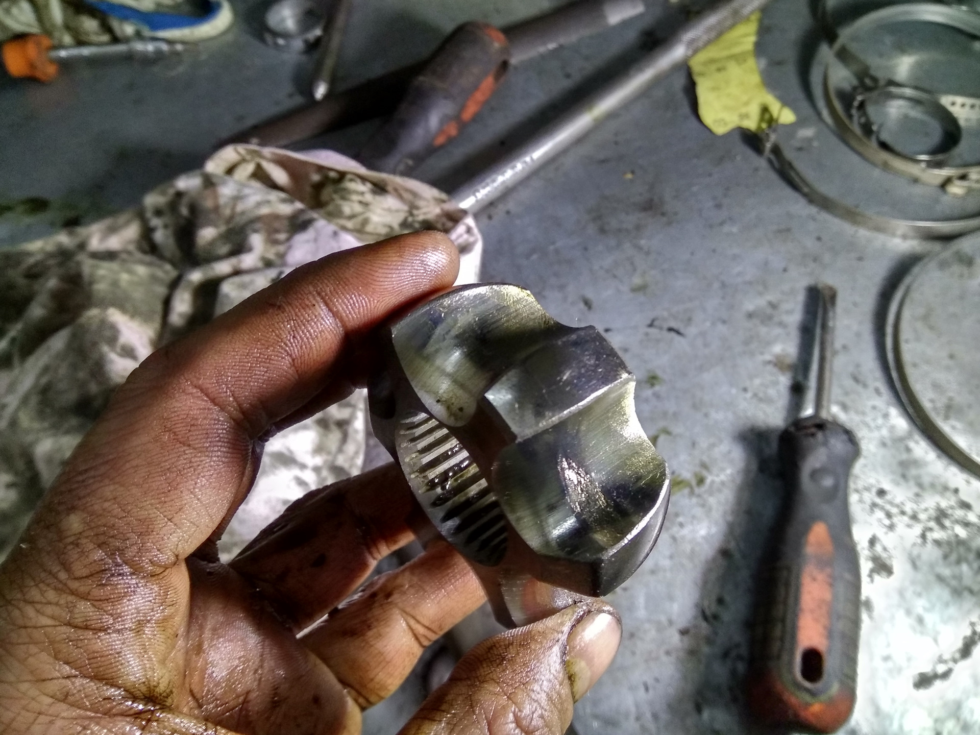

Мое подозрение оправдалось, на внешней части шруса следы износа.
Тоже самое и на внутренней части шруса.

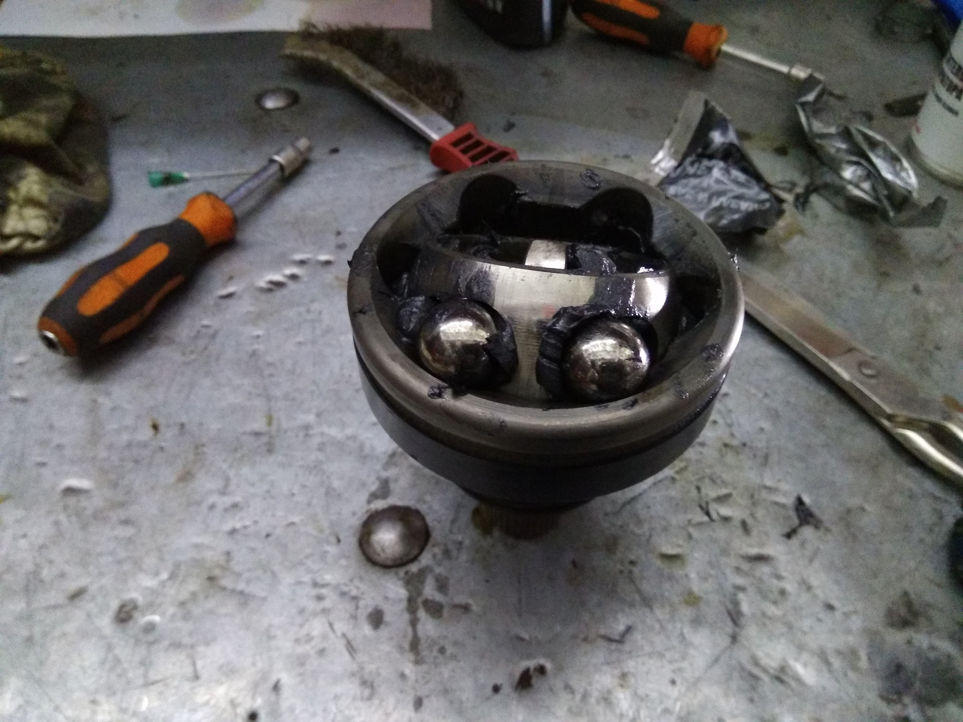

Шарики целы. Конечно это ничего не решает, приговор понятен. Привод новый дорого, б\у не вариант, может быть такой-же, есть отдельно наружный шрус конечно китай.

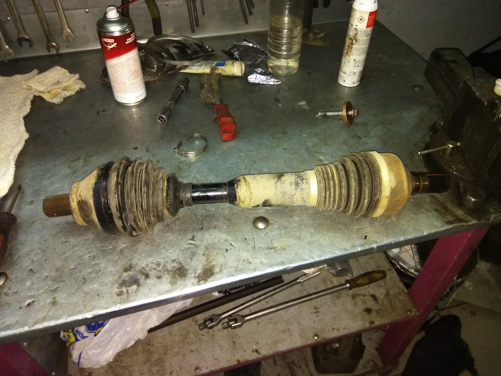

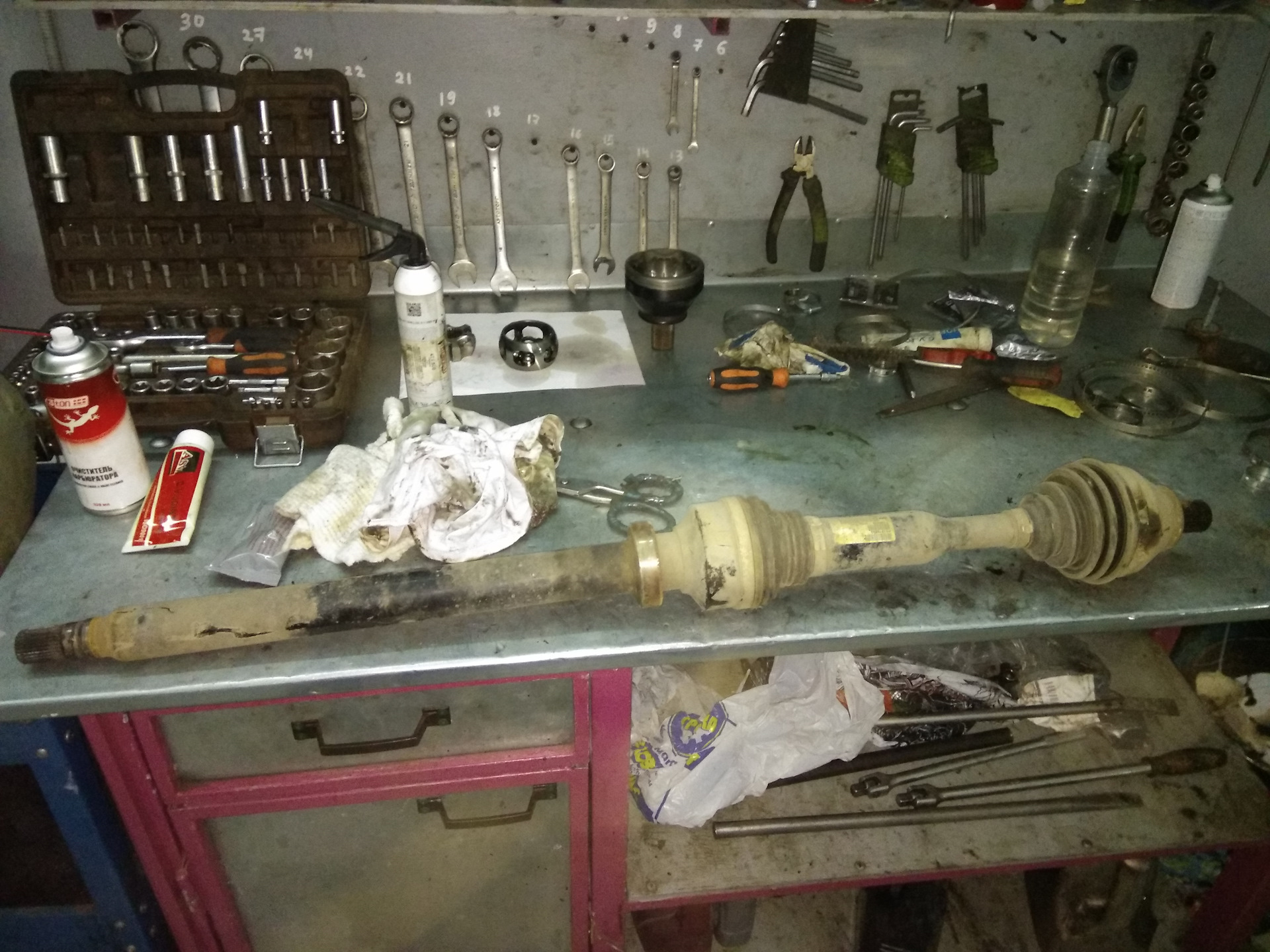

Для полной картины решил взглянуть на правый шрус. Процедура разбора аналогична как слева, но ещё нужно отвернуть крепление промежуточной опоры приводного вала.
Привод снят.
И тут таже ситуация. Теперь понятно почему я не сразу мог определить от куда хруст, "попадос" на два шруса.
И так что можно предпринять в данной ситуации, конечно менять шрусы, но я пока не принял окончательного решения и решил всё собрать обратно. На данный момент финансовая ситуация не позволяет рассчитывать на дорогостоящие запчасти, покупка китайских шрусов тоже требует обдумывания и сбора информации о их надежности. Вспомнив старый дедовский метод, когда запчастей не найти или цена была сопоставима с ценой самого авто, решено всё собрать обратно только сделать рокировку шрусов. Идея в том чтобы при нагрузке шарики упирались в ту часть где нет выработки, а для этого их нужно развернуть в обратную сторону, в нашем случае "махнуть" слева на право.

Собираем обоймы шруса, иногда приходится повозиться.
Теперь шарики, с ними проблем нет.

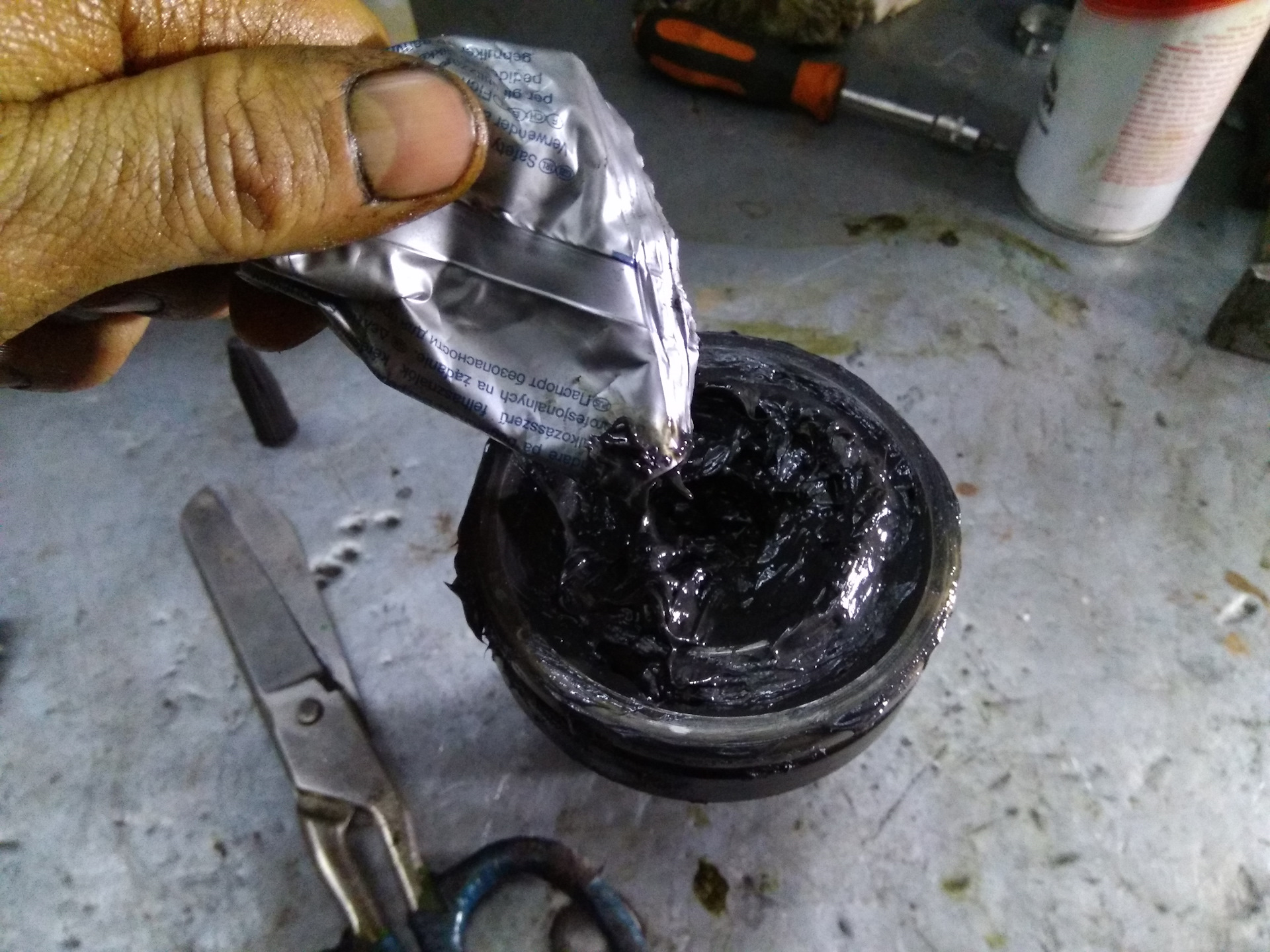

Заполняю смазкой шрус. Смазку собрал по всем углам бокса, всё равно что "мертвому припарок".

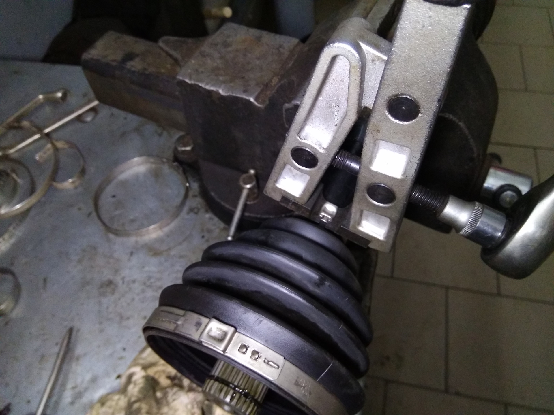

Последний штрих хомуты, их нужно хорошо стянуть иначе будет выгонять смазку.

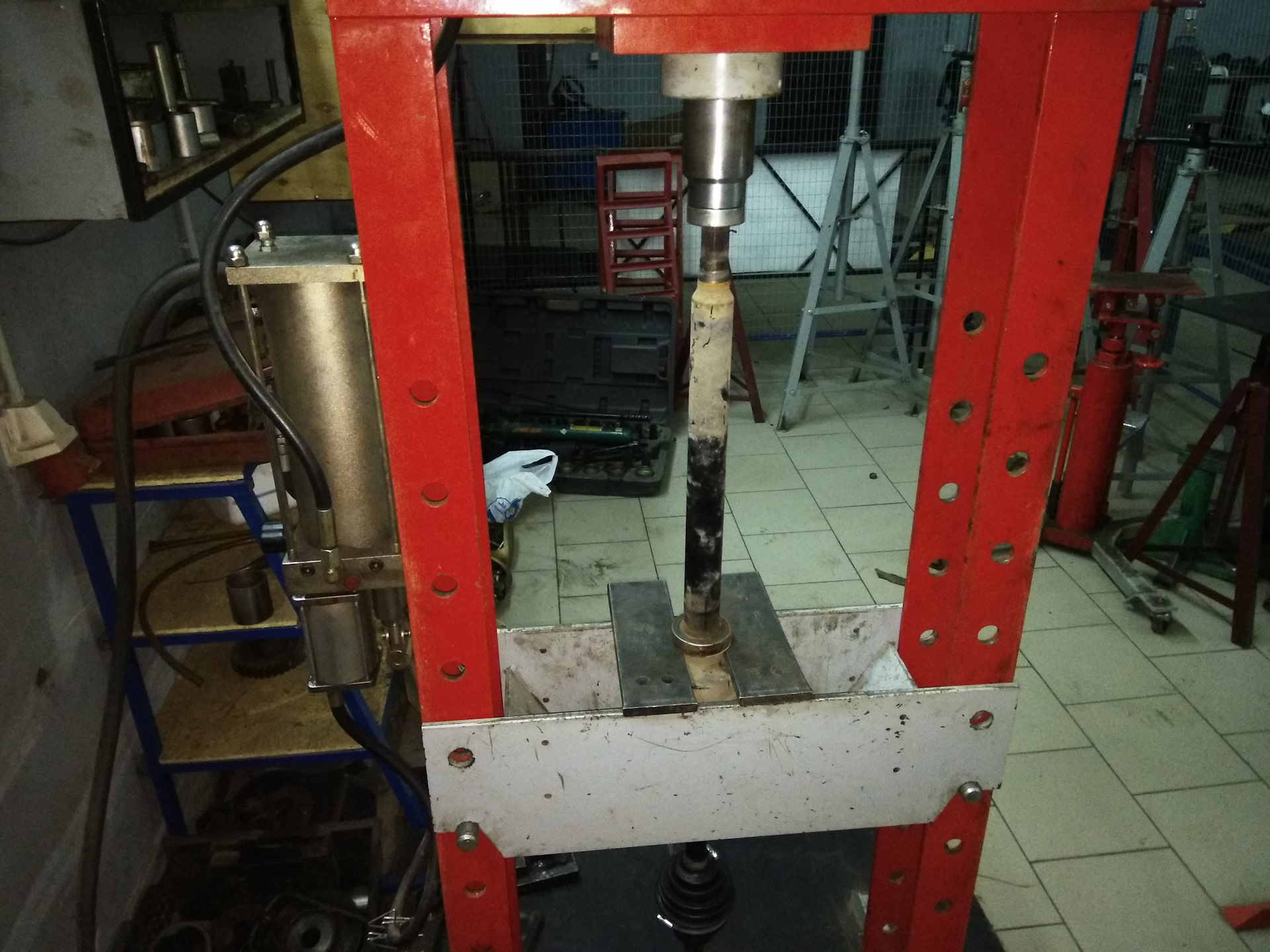

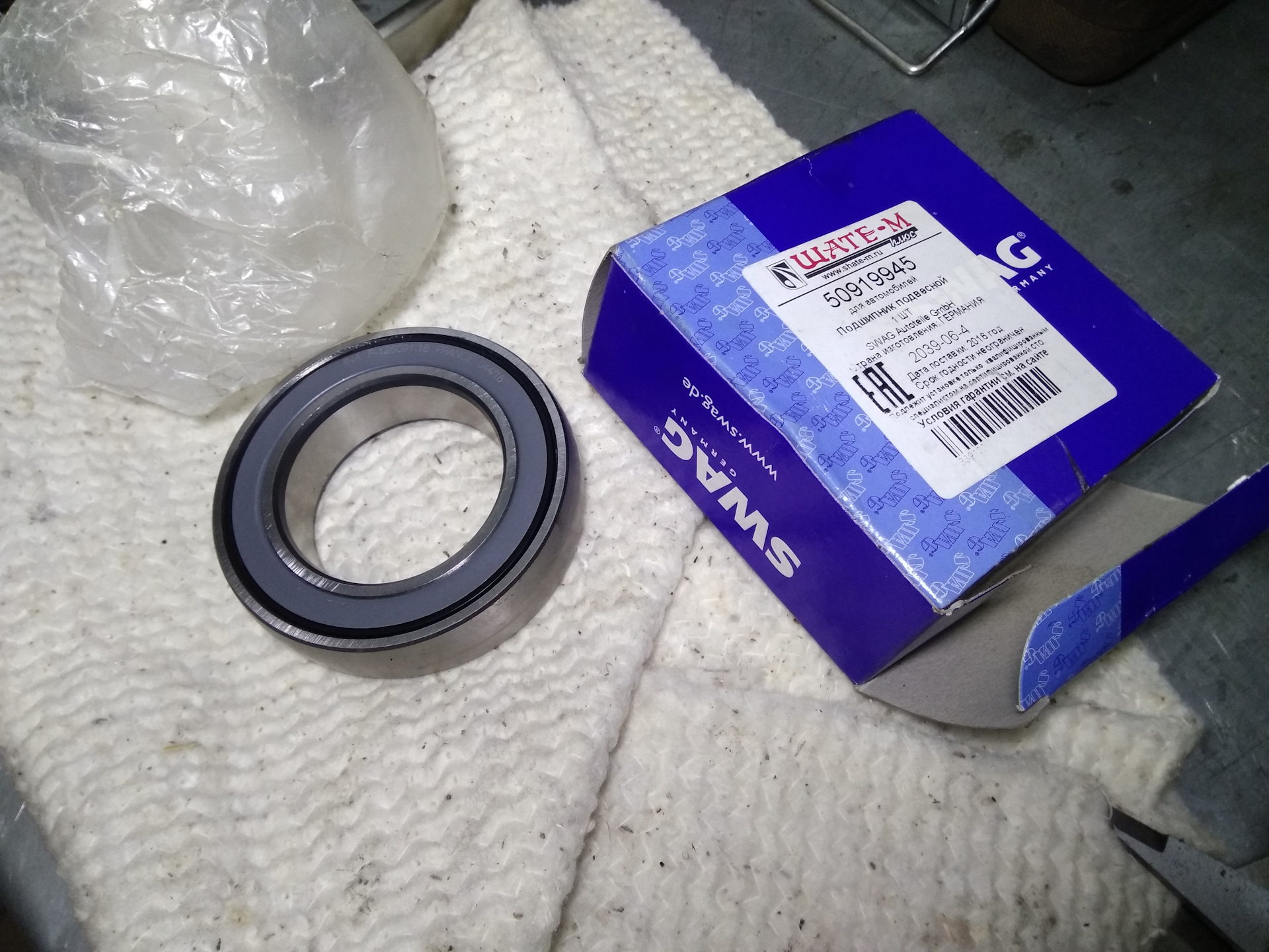

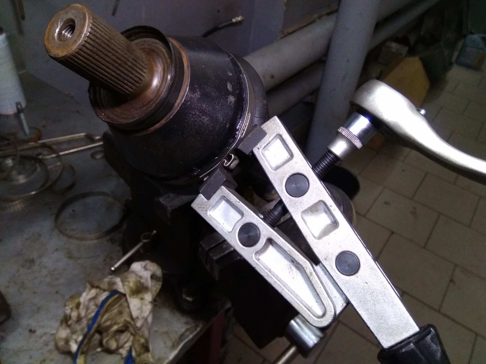

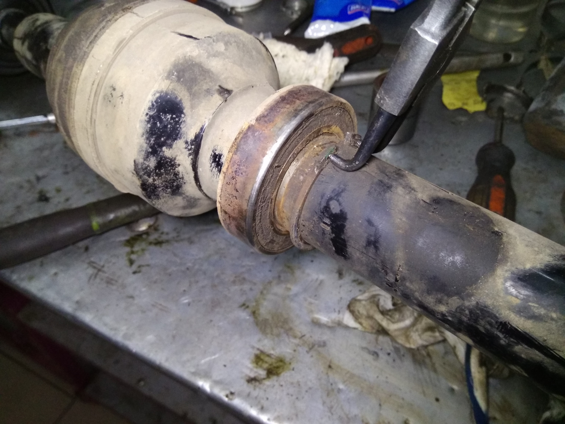

Но всё же при ремонте мне удалось исправить кое чего. Опорный подшипник правого привода при осмотре потребовал замены.
Снимаем стопорное кольцо и под пресс.
В коробке swag лежит достаточно качественный подшипник ina.
Запрессовал подшипник с помощь оправки, которой стал старый подшипник. Далее всё собираем в обратной последовательности. PS Хруст пока ушёл, но обещал вернуться. Как то так, пока ломаю голову по поводу шрусов. Всё удачи, не ломайтесь. С уважением denic-sv!

По шрусам: с переворотом правильно, на какое-то время хватит. Либо подкладывать шайбы между ступичным подшипником и наружным шрусом. Тоже частая практика. Но там есть и обратная сторона: если переборщить с толщиной шайб, при большом ходе рычага подвески будет больно или шрусу, или корпусу коробки.
