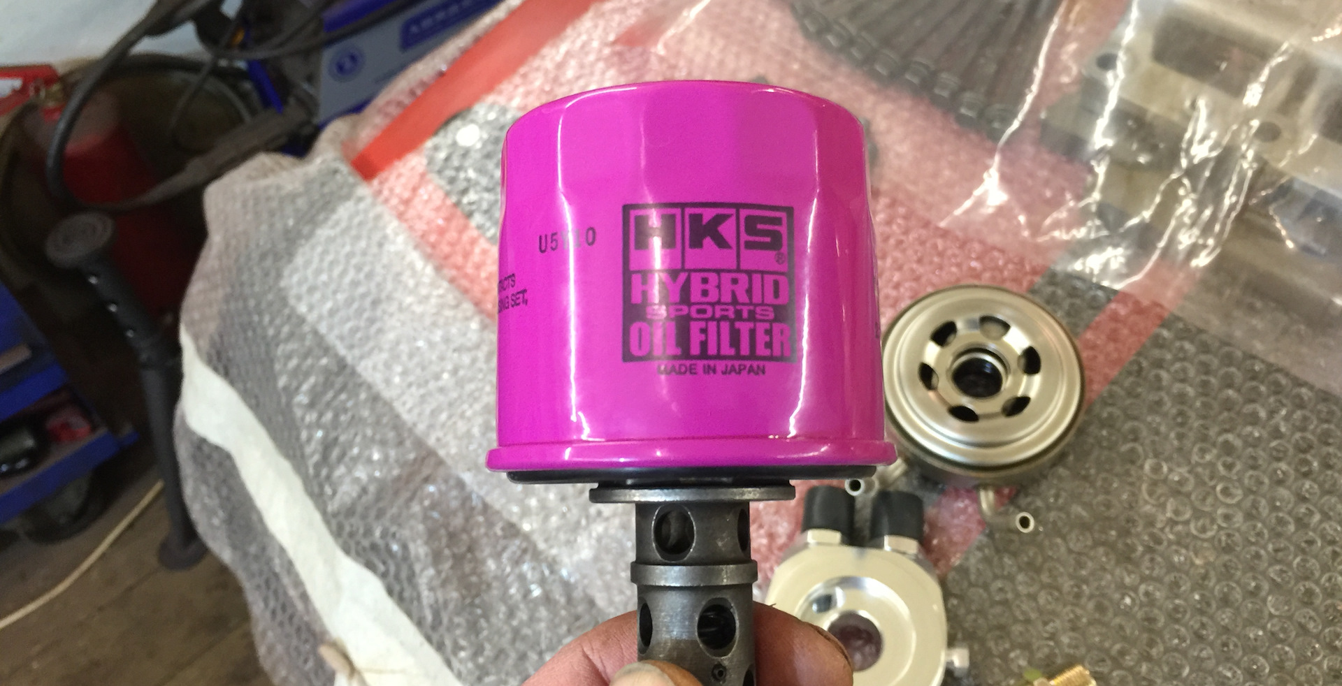

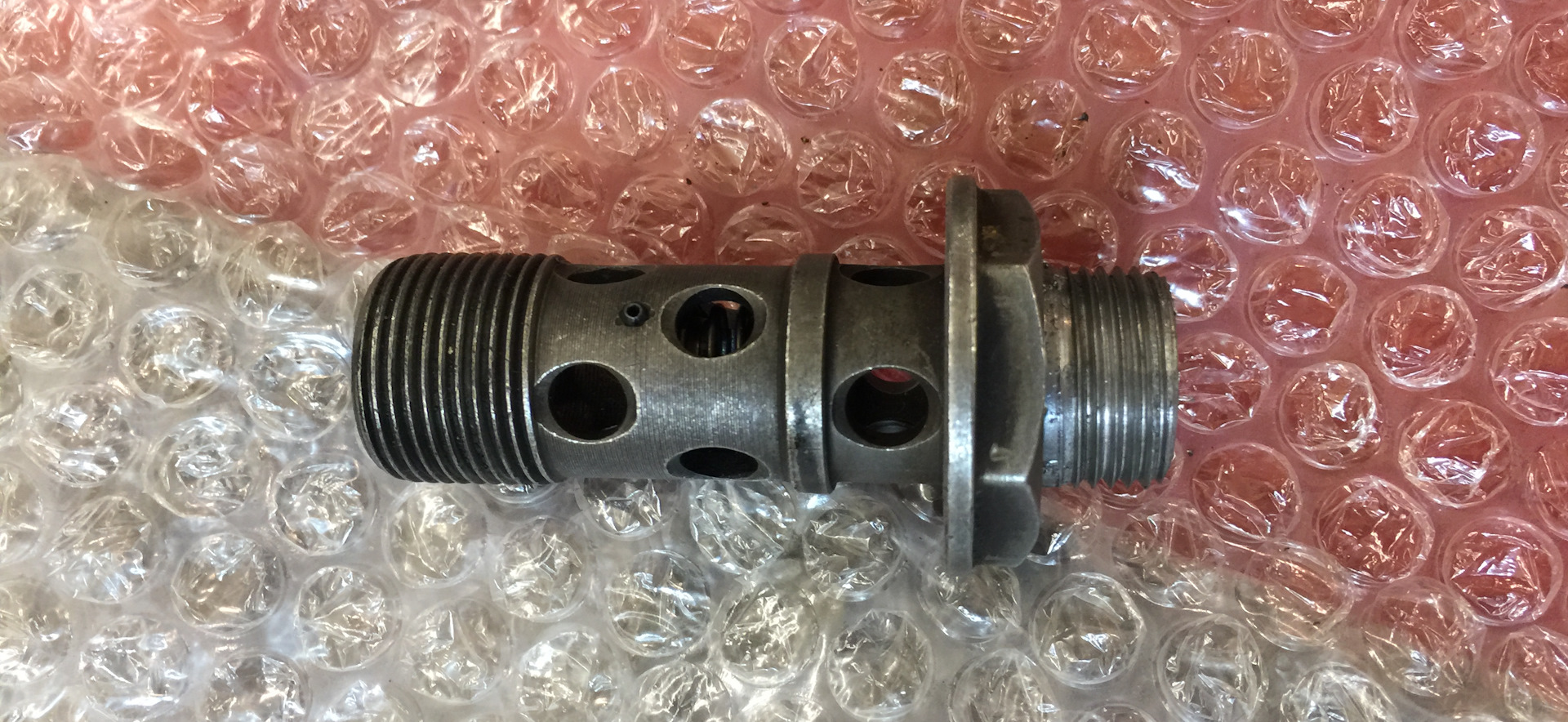

Первое и самое важное, что мне сегодня предстояло сделать — перерезать резьбу для масляного фильтра.
Ну хочу я пользоваться модными фильтрами, а они как правило имеют резьбу М20х1.5, так что именно такую и напилили, благо на железке мяска было с запасом. =)
Так что можно сказать, что сбылась мечта идиота. ))

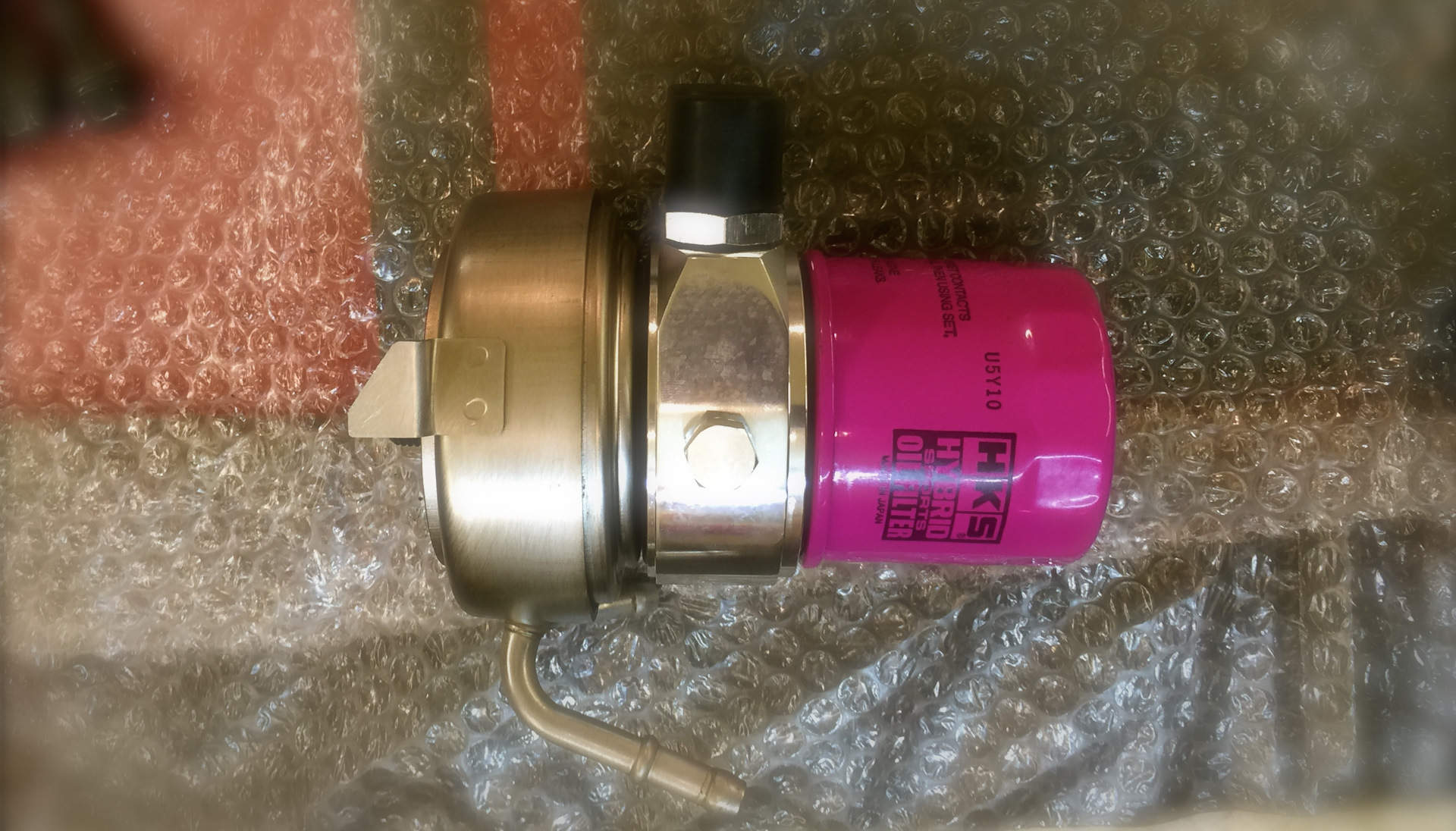

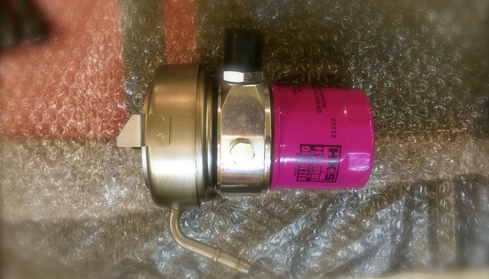

Соответственно и с масляным бутербродом теперь все срастается.

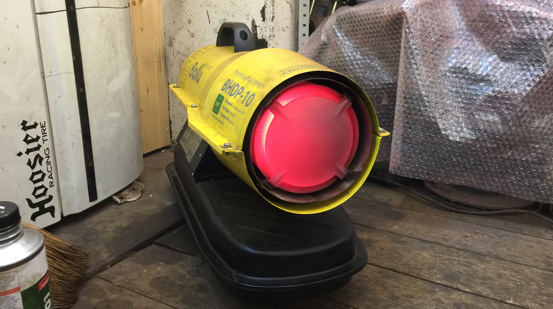

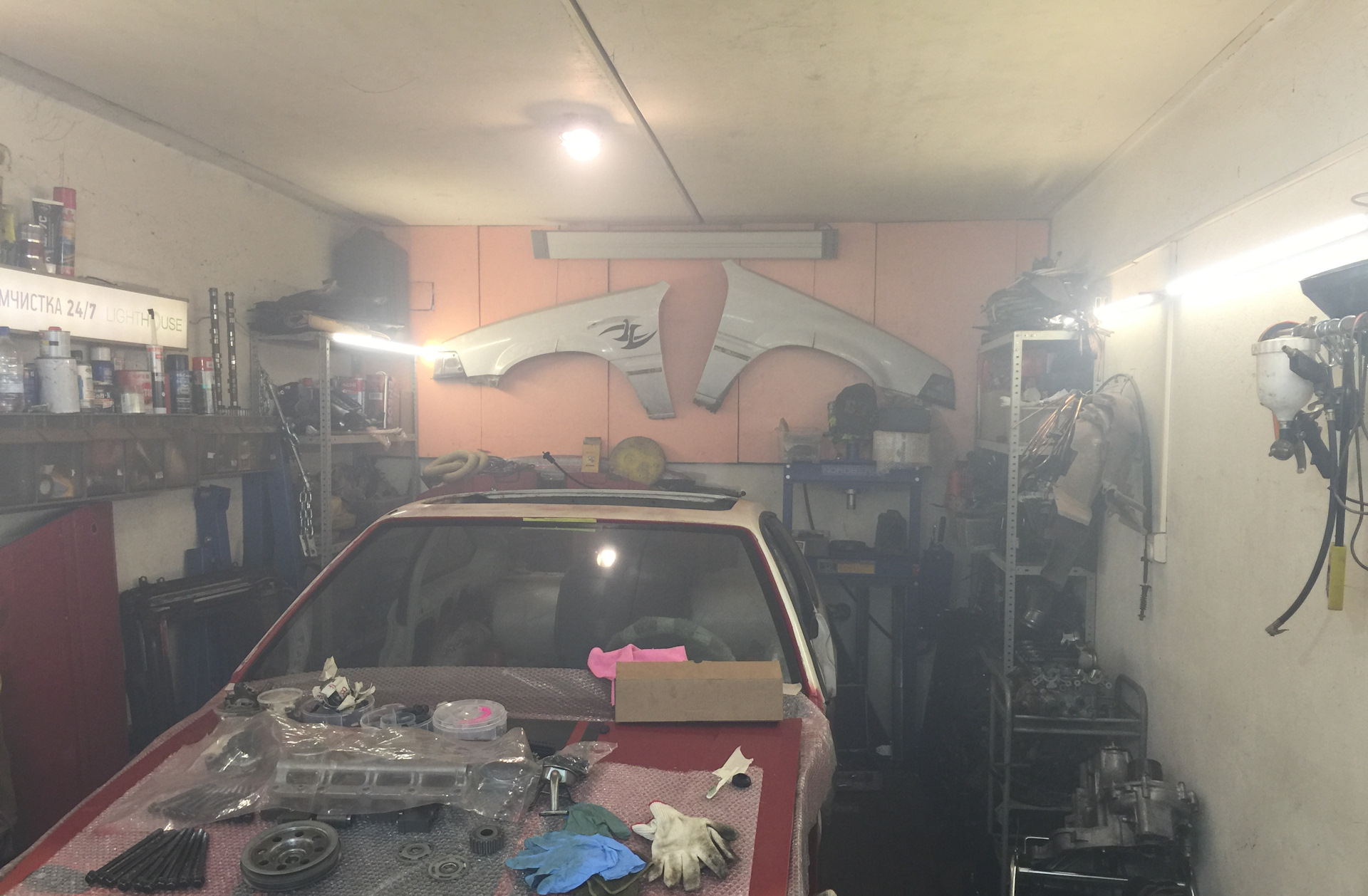

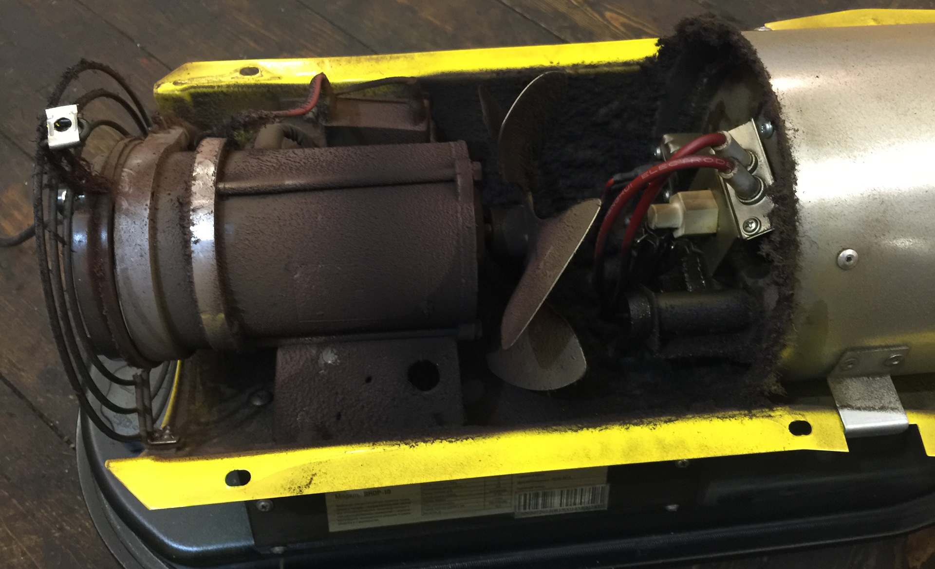

Собственно съездил к железячникам, приехал довольный в гараж, включаю пушку, чтоб согреться и…
…в общем, случилось ужасное — пушка вместо того, чтоб греть, создает дымовую завесу, так что пришлось ее разобрать и посмотреть, что с ней не так.
Ага, засралась она мама не горюй! Пришлось чистить.
Зато после профилактики она стала работать как новая!
Греет она теперь ну очень хорошо… =)
Это я всего-то мимо проходил. Зато костюмчик можно сказать обновил. )))
Ладно, в гараже теперь опять тепло, уютно и не воняет.

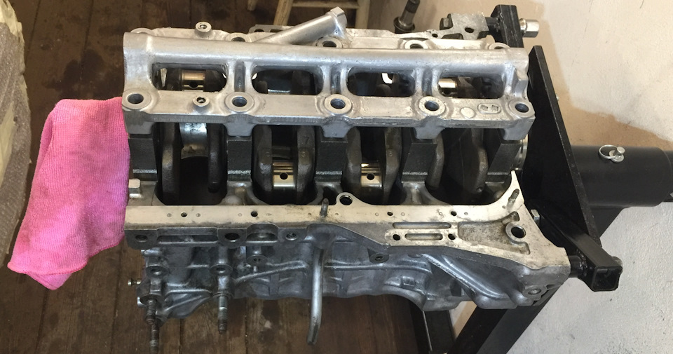

Когда чистил пушку, пришли эсэмэски из экзиста, что мои железки привезли, так что пришлось собраться с силами и съездить за ними, ведь моторчик-то собирать и ставить нужно, а не смотреть на него…

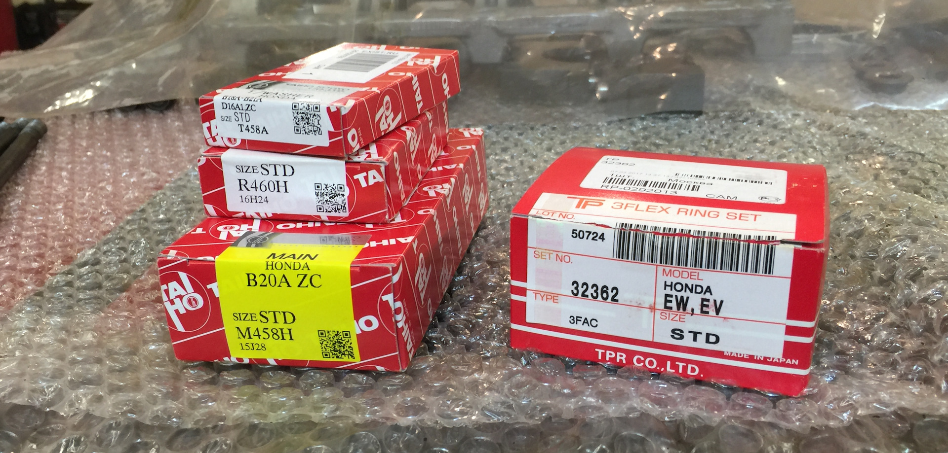

Новенькие вкладыши и кольца.

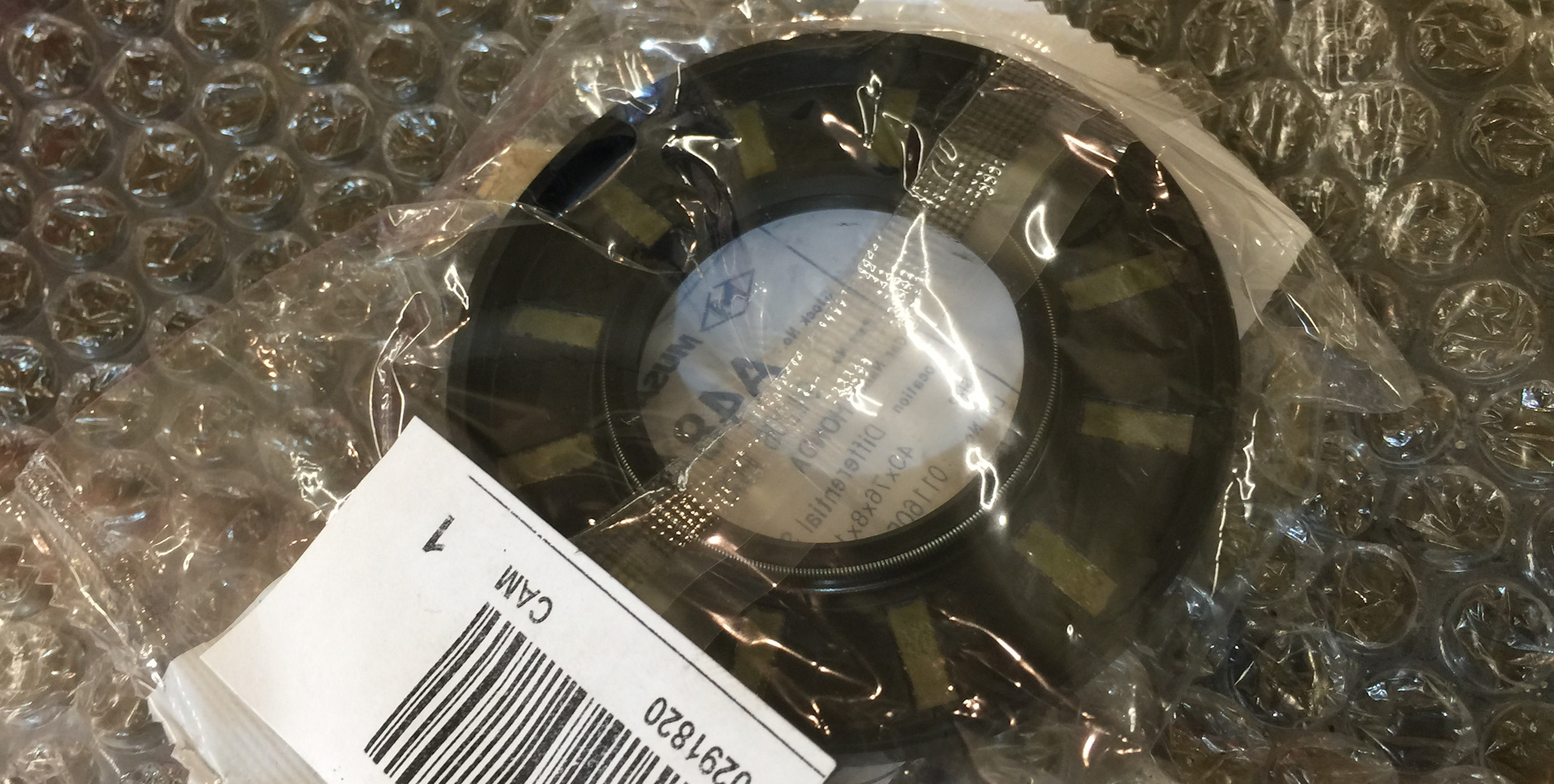

Ну а на коробку сальник пока только один пришел. Жду остальные. Правда мне только и понадобятся сальники дифференциала, так как больше ничего и не течет…

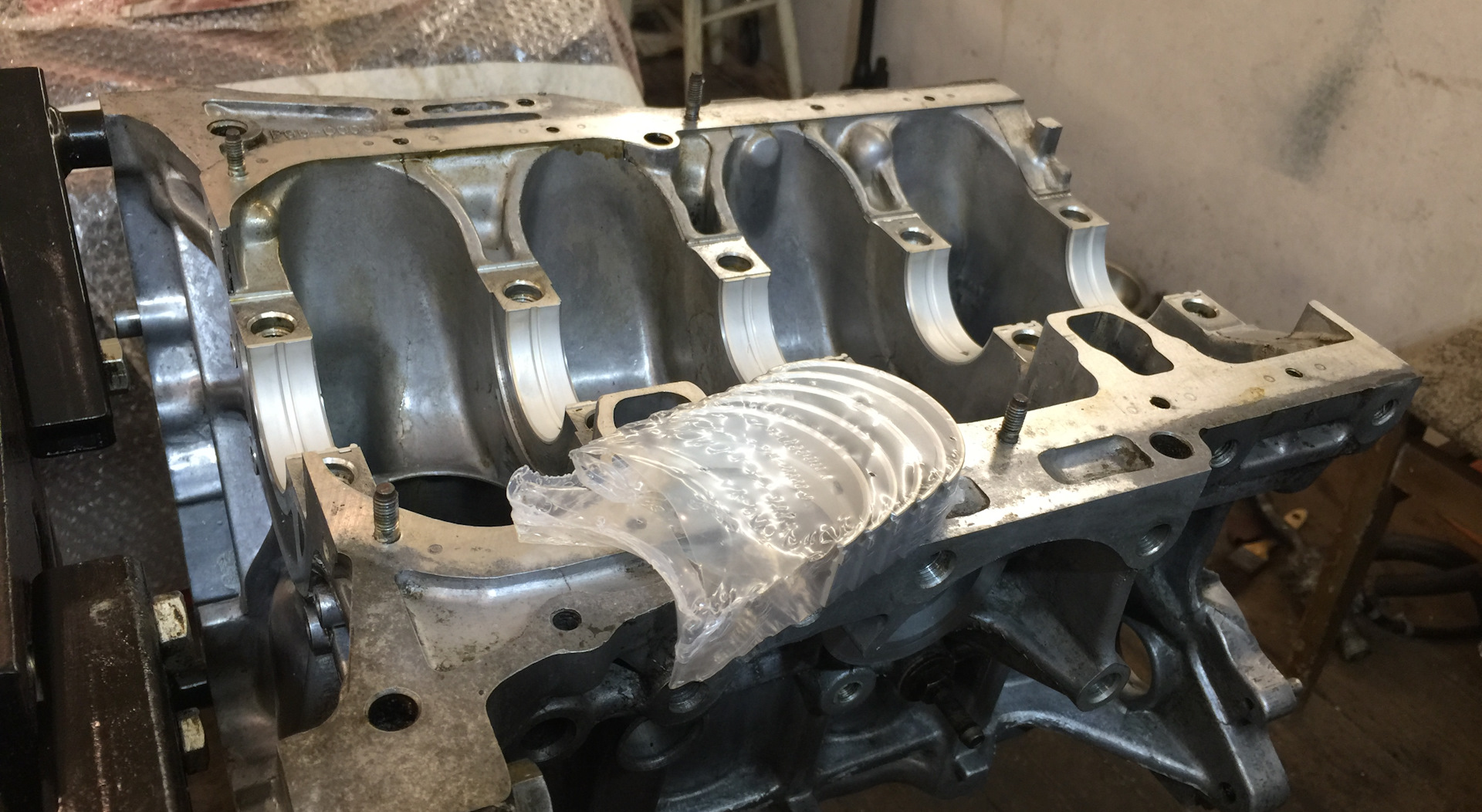

По итогам сегодняшнего дня, по сути ничего не сделал, так что решил хоть коренные вкладыши примерить. =)
Ну а собирать моторчег буду уже завтра.
p.s. Сдается мне, что колечки мне отнюдь не те привезли йомайо. ((
Час спустя
Кольца точно не те! Я зол! Пошел нажрусь шаурмы и спать лягу…

Кольца я хотел брать хаммершмидт, но там не было написано, комплект на один цилиндр или на весь двигатель, о чем я менеджера спросил, а он мне вообще другие посоветовал взять, вот я их и взял йопть. (

А я этот масленый бутерброд выкинул и поставил втулку от b20 и ставлю фильтра от b20
Я оставлю)
может и мне с маслофильтром такое замутить… А что за масляный бутерброд, что делает?
Охлаждает масло и еще охлаждает масло ))
странно что кольца не подошли, я думал зц и ев схожи по конструктиву
Схожи, если ев кольца ремонтного размера брать +0.25 )
У ев кольца 74.75, у зц 75.0
Я даже больше чем уверен, что за неимением других, можно было-бы и их использовать, но я их все-же поменяю.
Надо поменять, потому что все собирается по фэн гую, так что никакого кроилова!
сальники мусаши, ммм, хорошенькие)))
Всяко лучше стареньких)
если сравнивать кортеко мусаши и ещё что нибудь бюджетненькое… то самое лучшее мусаши)
Потому и заказал этот дощирак)
