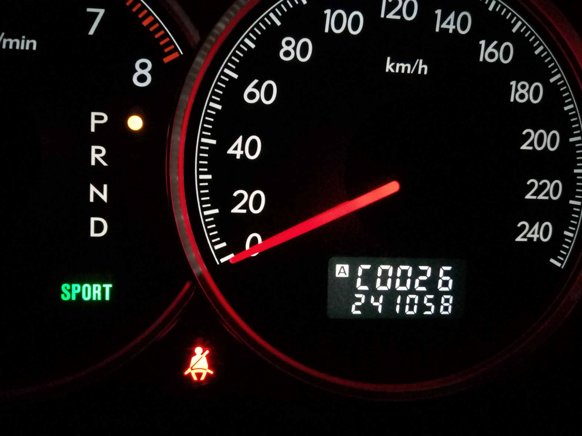

Сегодня провел само диагностику машины по совету London68
Узнать какая проблема с АВS можно с помощью само диагностики
1. Включите зажигание, панель приборов должна засветиться, двигатель заводить не надо!
2. В течение 3х секунд включите ближний свет.
3. Нажмите кнопку обнуления суточного пробега 4 раза.
4. Выключите ближний свет.
5. Нажмите кнопку обнуления суточного пробега 4 раза.
6. Включите ближний свет.
7. Нажмите кнопку обнуления суточного пробега 4 раза, начнется отображение кодов ошибок.
Шаги с 1 по 7 должны быть сделаны за 10 секунд.

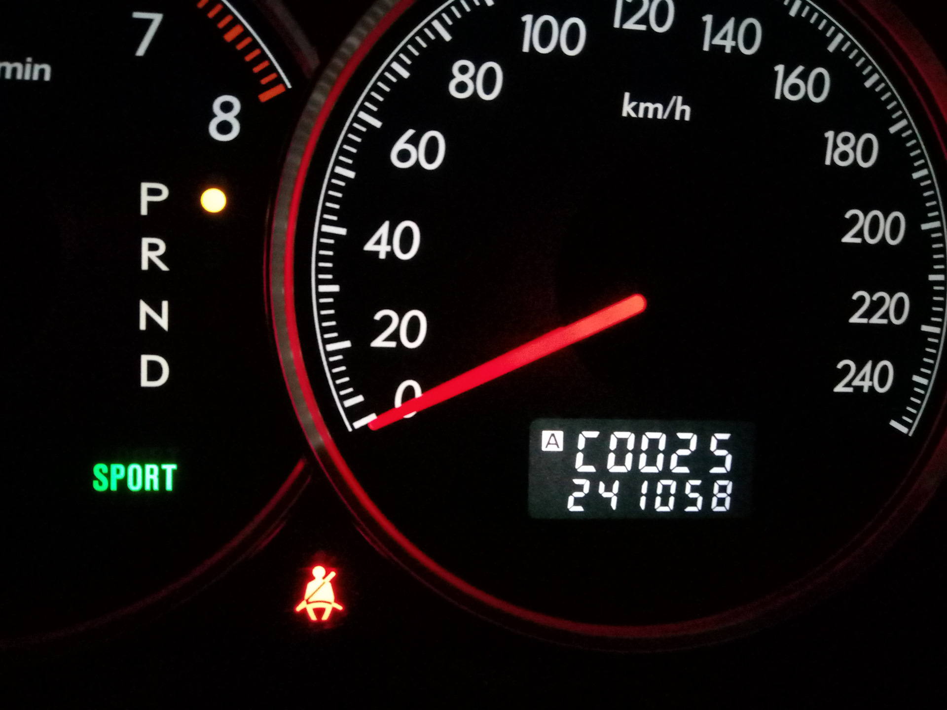

В авто на КАН-шине таким образом высвечиваются коды диагностики всех устройств, причем сразу в формате Р0000, С0000.
Выдало С0026 С0025.
С0021 — передний правый замыкание или обрыв
С0022 — передний правый неверный сигнал датчика
С0023 — передний левый замыкание или обрыв
С0024 — передний левый неверный сигнал датчика
С0025 — задний правый замыкание или обрыв
С0026 — задний правый неверный сигнал датчика
С0027 — задний левый замыкание или обрыв
С0028 — задний левый неверный сигнал датчика

АБС померло. Задний датчик.
Morfius22 дал правильную ссылку на диагностику.
Вот загуглил и на тебе! ))) obdii.pro/ru/code/C0026
