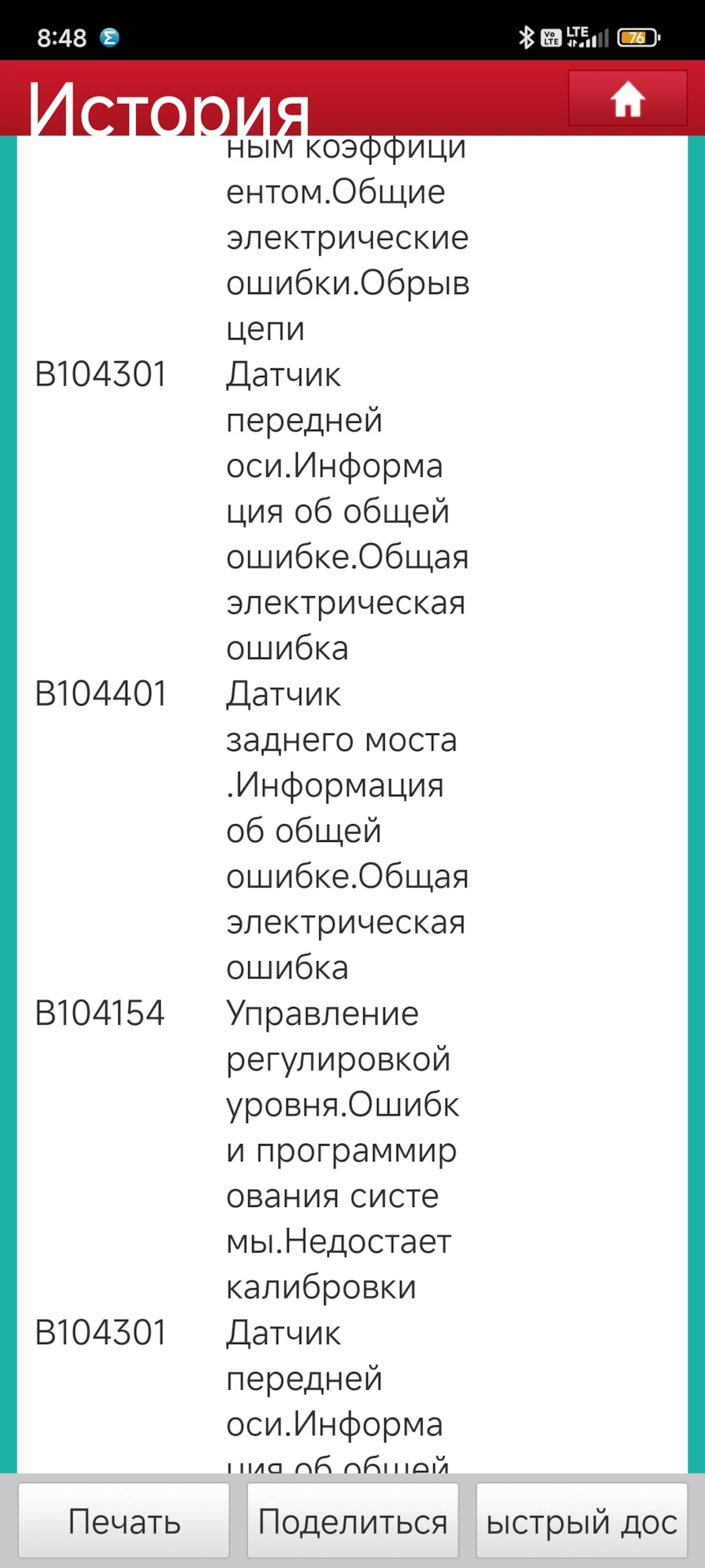

Есть такая ошибка, вида показывает красным ошибку hcm-b104301, и кроме не еще куча желтых ошибок по модулю управления фарами. Данная ошибка расшифровывается как датчик передней оси. Подскажите как решить данный вопрос.

А если по разьёмам всё в порядке, а датчик бывают выпадают в ошибку причём оба датчика и ошибка по диапазону, а потом со временем пропадает, и всё приходит в норму фары поворачиваться? Где проблему искать ?
Такая же ошиба, фары не регулируются, датчик положения нашел на заднем левом рычаге, он окислился и обломался от рычага завтра буду лечить.

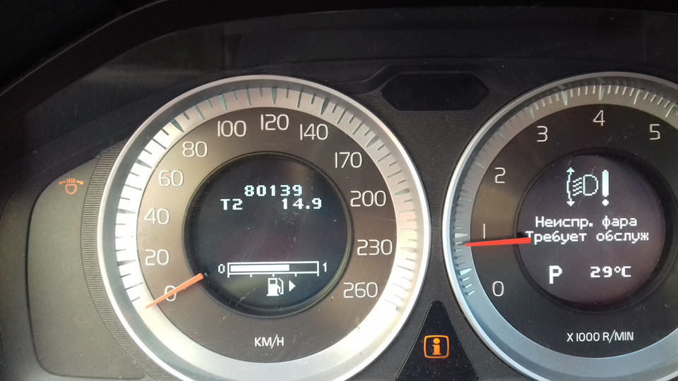

Загорелся значёк неисправность фар и на табло надпись.
В сервисе проходил ТО4 и указал на эту неисправность. Они продиагностировали, но как исправить ошибку не знали.

Добрый день, горело тоже самое "Неисправн фары требует обслуж", поехал к офицалам, посмотрели, говорят на датчике положения кузова, на разъеме оборван провод, такого разъема в наличии нет, поехал к ребятам в гаражи, они сняли это разъем, отвез его к электрику он припаял новые провода, ребята поставили разъем, сбросили ошибки и надпись пропала)), цена вопроса 5$)).
