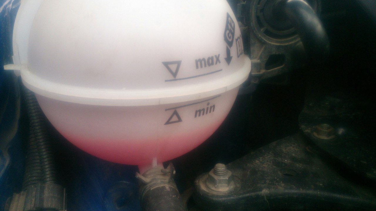

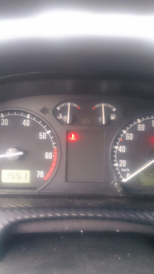

Начну сначала. 7 января, утро, мороз под -30.Завожу машину и она тут же скачет до 5500 об/мин. пару секунд и падает на прогревочные. Пошел запах бензина, открываю и вижу мокрые форсы. Ладно, наложил салфетки, три минуты и течь перестала по сей день. Всё хорошо, катаюсь. 2.02.2017 загорелась лампа ОЖ, открываю и вижу низкий уровень жижи и заодно проверил масло, оно оказалось тоже на минимуме.поехал в гараж, залез вниз, посмотрел всё сухо. Долил всего и вроде гуд. Сегодня завожу и снова это.
Открываю капот (Причем машина уже прогрелась) и вижу вот такой уровень

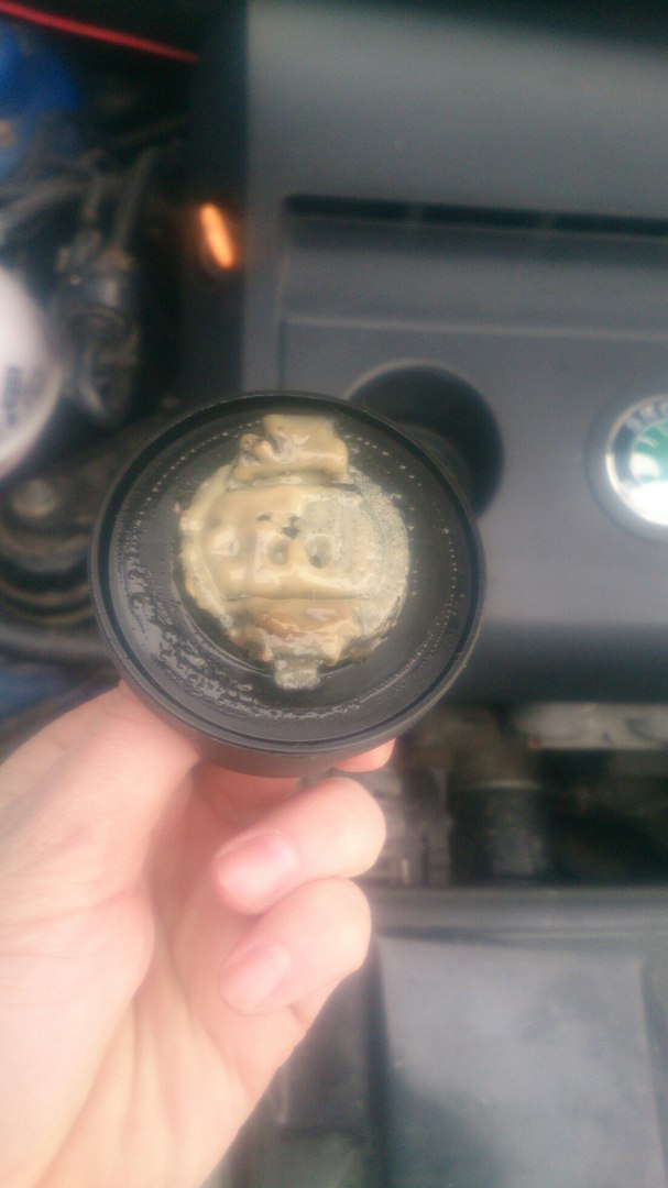

Далее открываем крышку маслозаливной горловины и вот она, пена ( Хоть ванну принимай)
Прокладку менял летом, шлифовали ГБЦ, оригинал всё ставил.

1 — Из за мороза могло быть такое, что замерз антифриз и рвануло ? ( В гараже в канистре при — 20 антифриз замерз в лёд) заливаю AGA Z40 красный.
2 — Стали подделывать оригинальные прокладки?
3 — При запуске 7 числа когда скаканула на 5500 могла что то пойти не так и вот результат?
4 — Что ещё может быть?

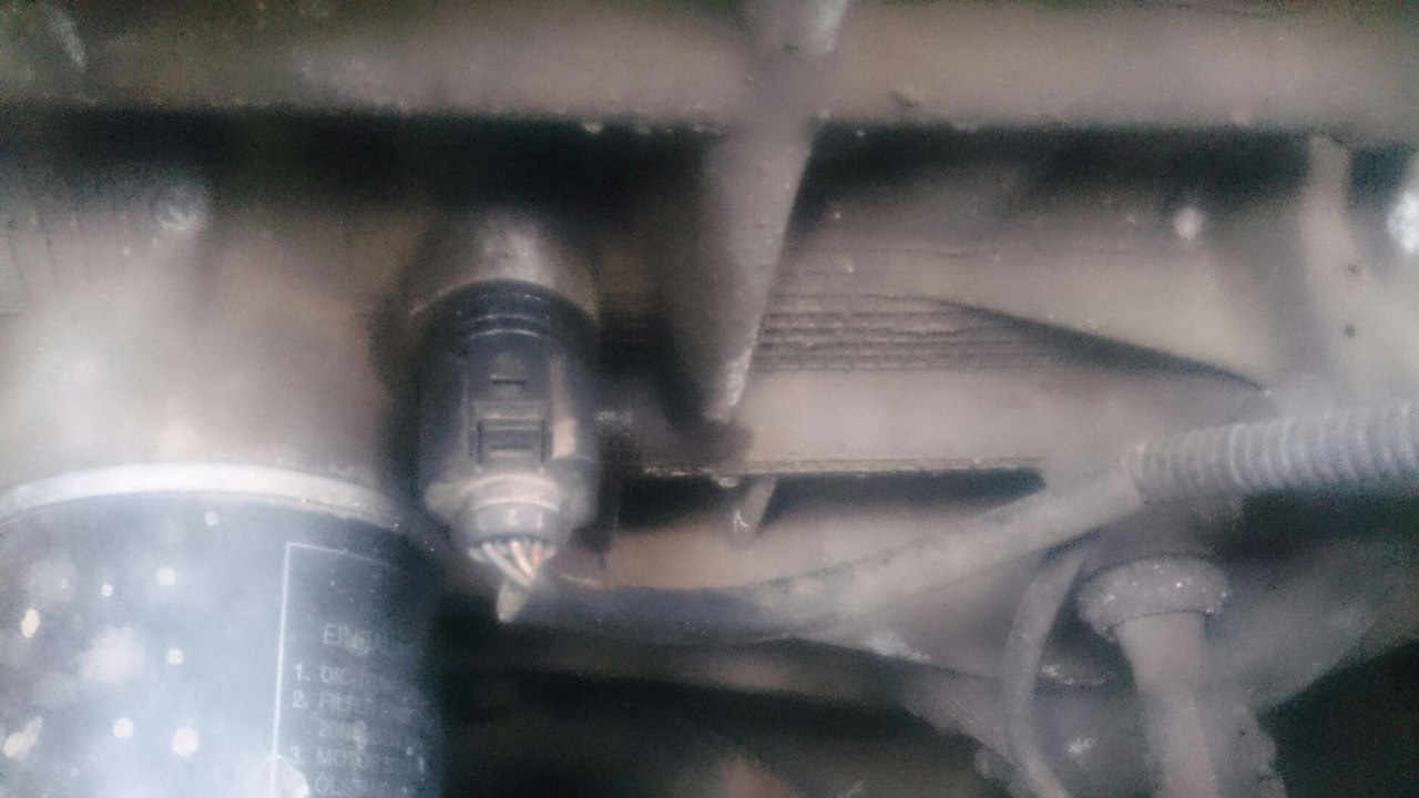

Проверь все стыки … Выкрути свечи и посмотри нет ли там жижи … Скорее всего что где то давануло его … Не спеши разбирать …
Да куплю лампу УФ и в гараж уже тогда светить все стыки, шланги и прочее)

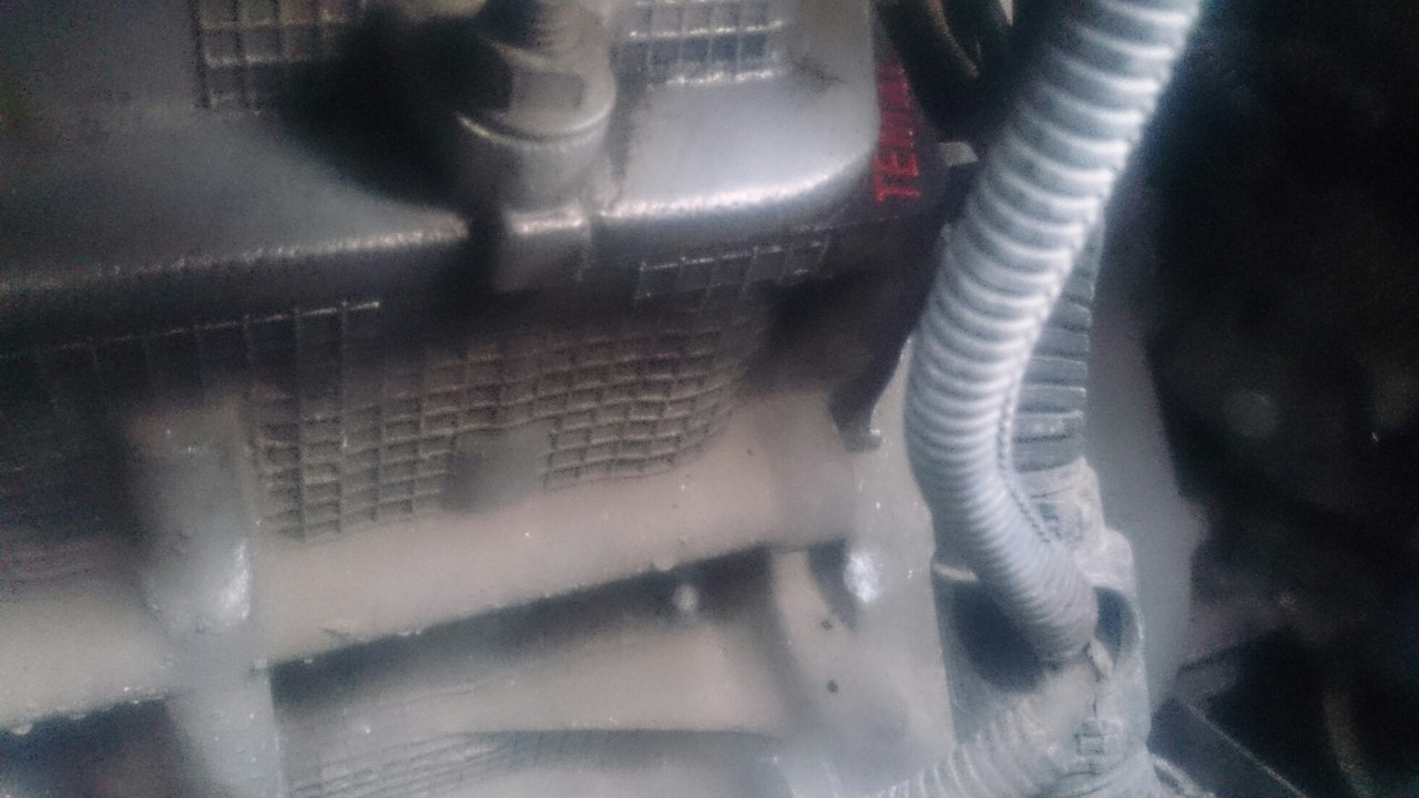

Не, не должен в -20 антифриз замерзать. При таком раскладе он и блок легко мог порвать, не на фабии, но видел примеры. А так сперва радиатор с лампой осмотреть. Много у него мест подло течь, что с улицы не видно даже.
У меня тоже антифриз уходит, не так сильно, и снаружи нигде не видно, сухо. Но я то знаю, что он течёт на горячую по стыку сот радиатора сзади у левого угла и стекает по пыльнику в нишу и на ходу выдувается=)

проверь всю систему ОЖ, пробей УФ лампу и посвети снизу машины без защиты. У меня радиатор тёк — ничего не было видно — испарялось, а на холодную микротрещина "сжималась".
сгущёнка типа такого была, мож чуть меньше — но это был конденсат от перепадов температур.

по крышке не суди .может быть из-за конденсата

попробуй на заведенной открой крышку бачка и посмотри будут газы идти или нет .если не ошибаюсь у тебя АМЕ движок?
Да АМЕ
было у меня такое .открой бачек будут небольшие пузырьки и дымок.антифриз может прям в камеру идти.свечку выкрути посмотри .на щупе тоже эмульсия?
Завтра посмотрю. А если будут? Пи.дец прокладке 100%

Щуп чистый, эмульсии нет. Открыл бачок, дымка нет, но пузырьки идут.

У меня утром тоже вылез майонез, но подозреваю, что это из-за резкого перепада температур у нас в городе. После хорошего прогрева, вечером уже сухая крышка была.
Перед этим плохо прогрел двигатель, доехал до гаража и бросил машину почти на сутки там. Думаю, конденсат и скопился.
