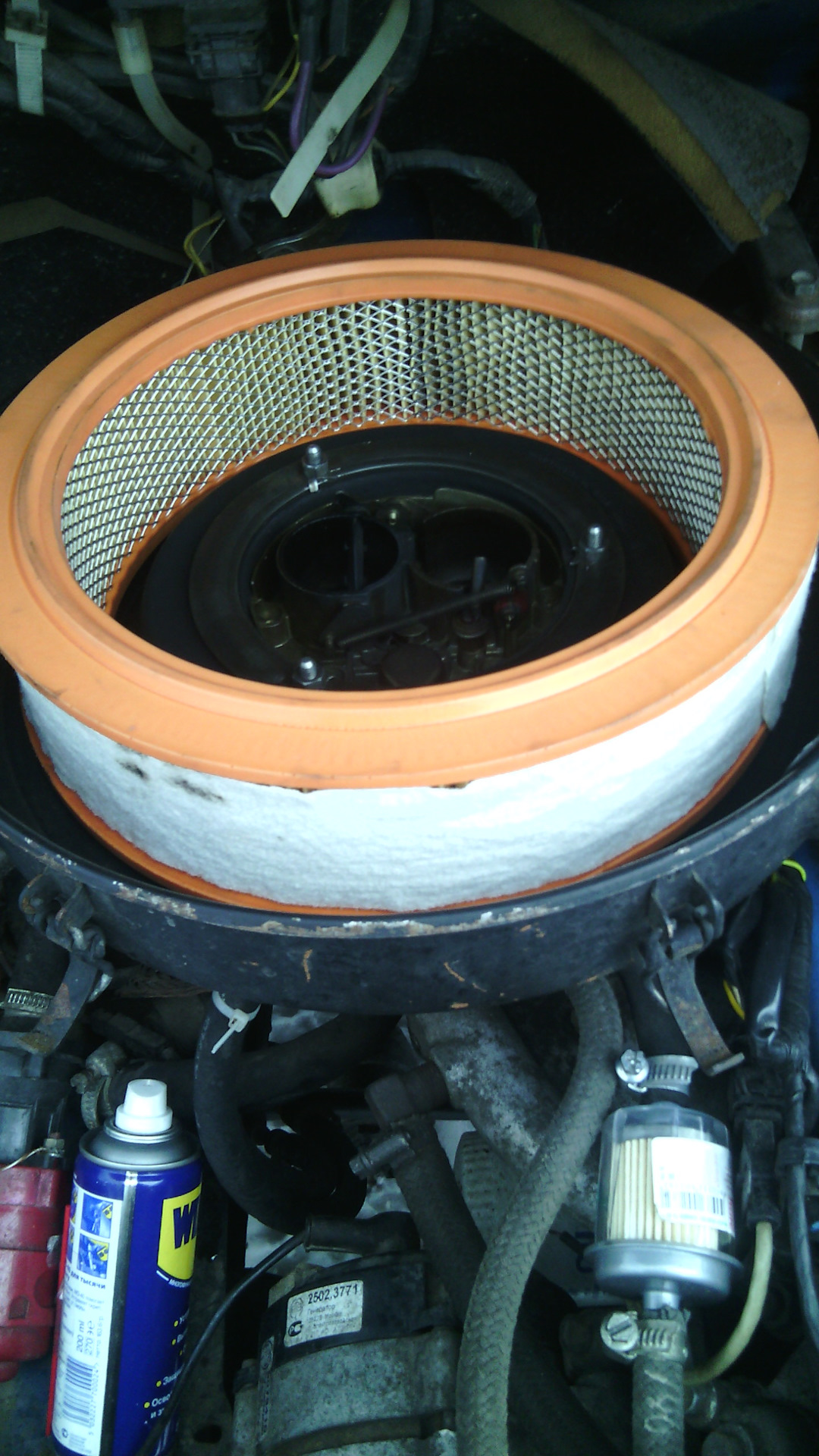

всем египтянам привет!

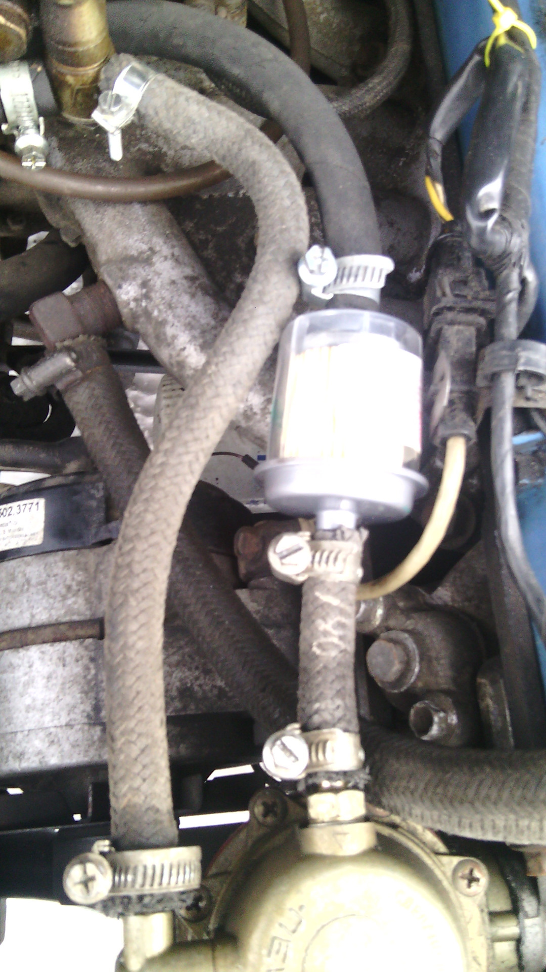

вот решил заглянуть под капот
и
ну как всегда

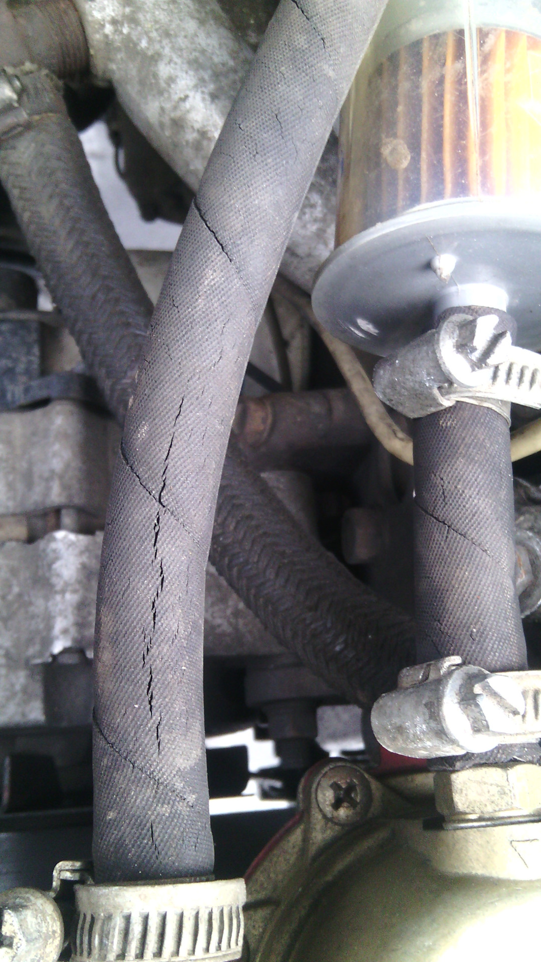

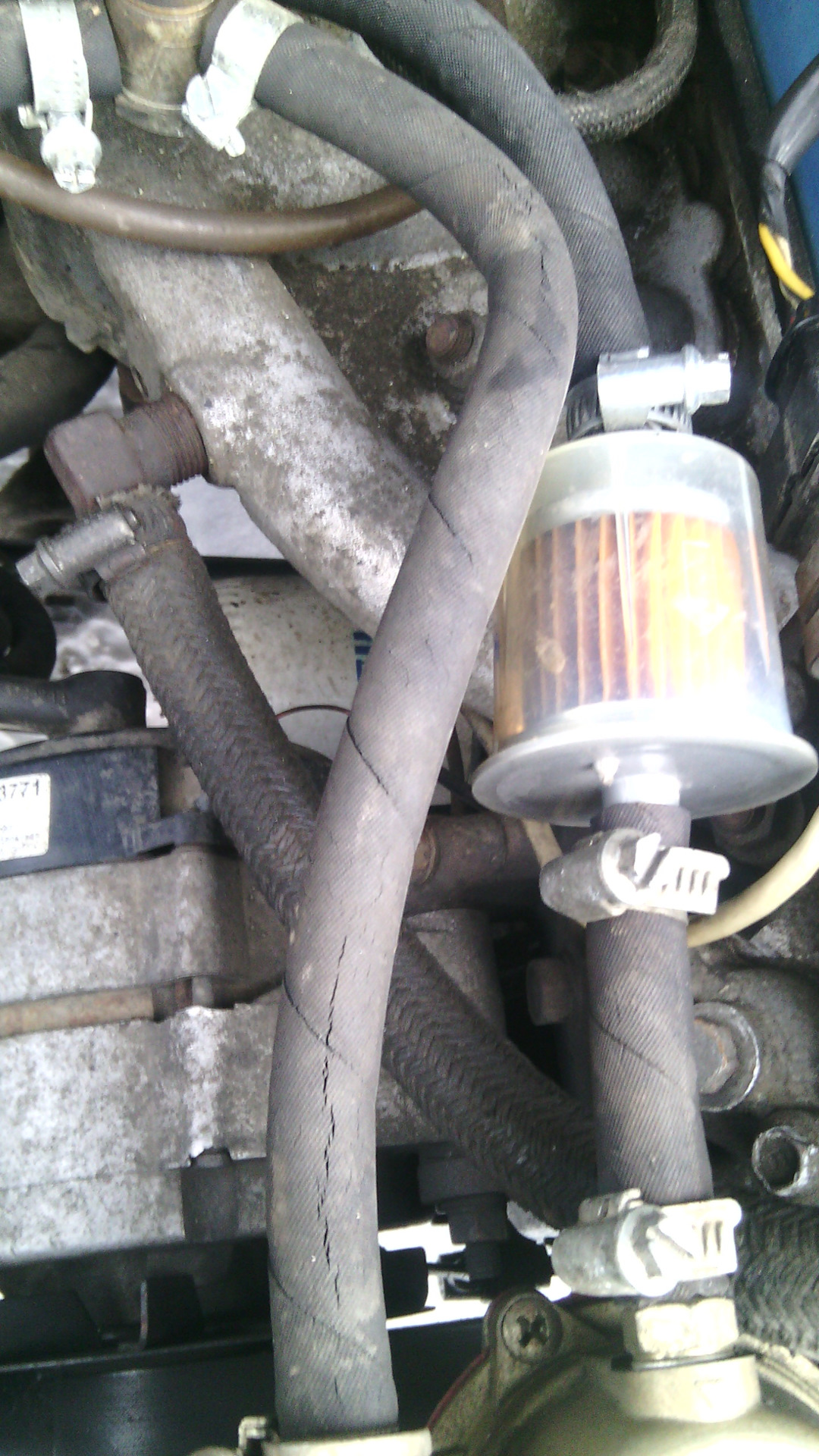

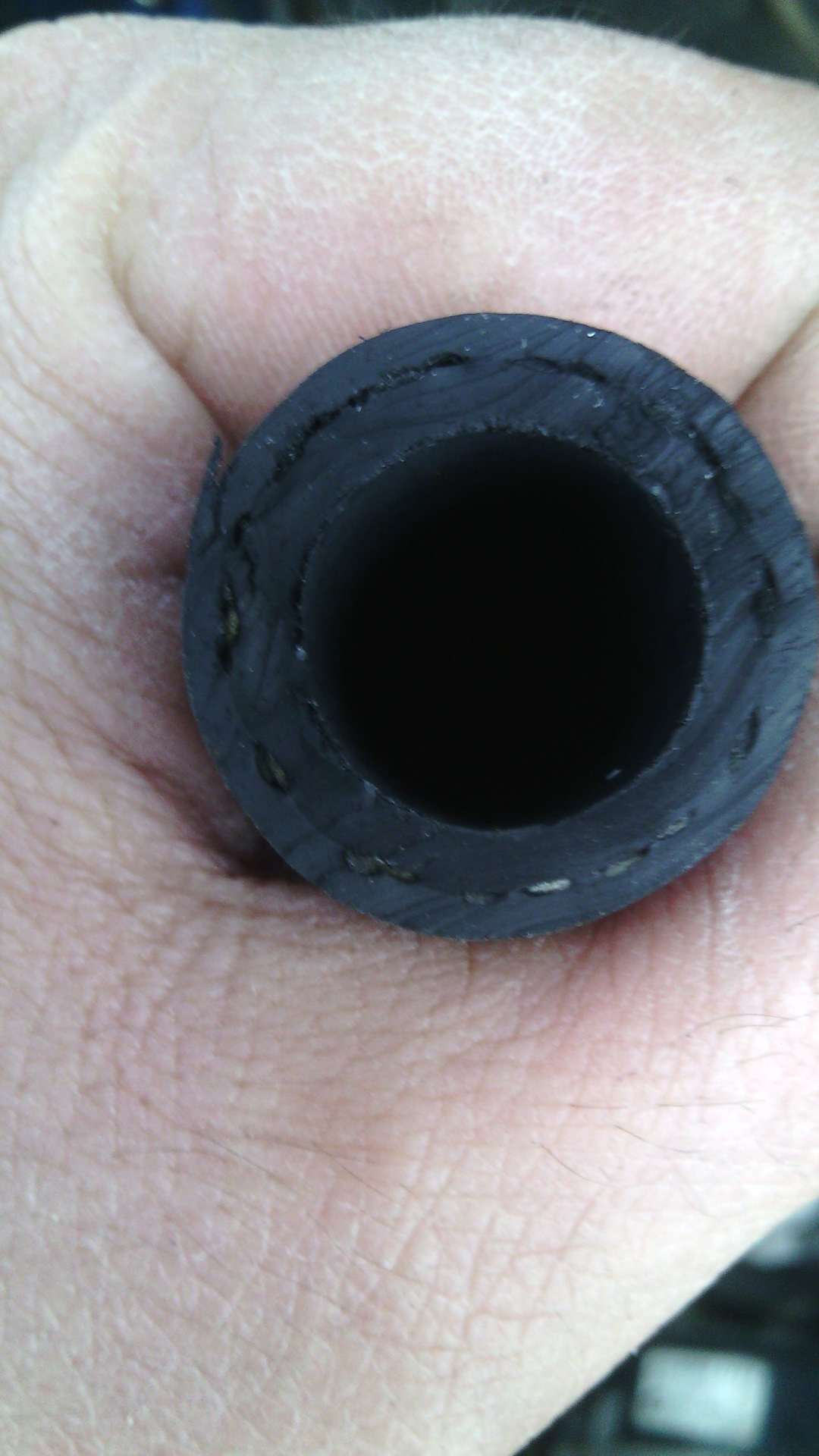

бензошланги по 100 рупелей за метр все в трещинах
каждый год приходится менять
мальчик-продаван глаголил мол это египетские отечественные,
а вот если возьмете по 350 за погонный то такой херни не будет,
ибо изготовлены за "пределами духовности"
но
с деревяшками в кармане как всегда — слава фараону!
поэтому ставим какие под рукой валяются
ну и фильтр новый
ставлю перед бензонасосом — многие не поймут — а мне насос жалко…

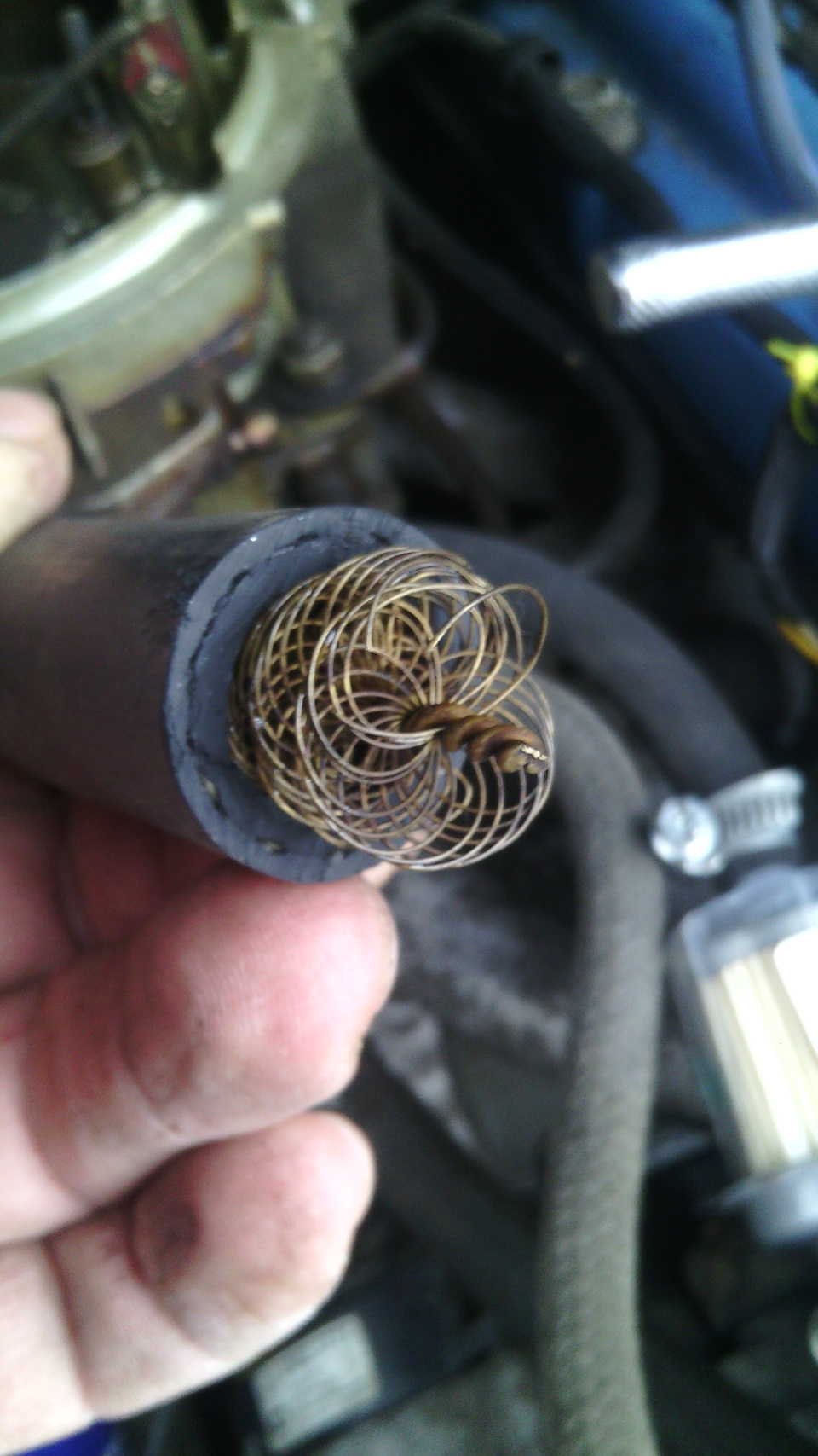

далее шланг сапуна
тоже потрескался
меняем
и три штуки пламягасителей туда запихиваем
надо придумать масломойку
пока читаю эксперименты у других
пока не впечатлился: — то сыро, — то не функционально
ну и фильтрик фоздушшшшный))

Я недавно менял шланги. В БЖ есть. Так за метр отдавал 160руб. Шланг на 18!
Тоже брал шланги, якобы высокого давления, продован самые лучшие!120 рублей метр такаяж картина года не ходили.:((

И я пред бензонасосом ставил на 402.
Всегда всё чисто было.
Эти шланги тоже херовые, поставь кислородный
Вместо резины можно использовать силикон! Про трещины на шлангах забудешь👍
у меня бензом 3 дня от машины после поездки воняет, а где течет не пойму
У меня ( воняло ) — трещинка в шланге была, около среднего поперечного (круглого) усилителя рамы .
