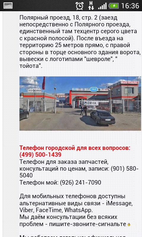

Фил за 2500 отключает дк. За 4 (работа, дк оригинал) меняет его. У Riga за 1500 можно купить.
Спасибо) Дайте контакты пожалуйста. А территориально где он находится?
Полярный проезд 18.
Это клубный сервис.
(499)500-1439
Напиши ему urgen12
Он занимается ремонтом или сталкивался с подобной проблемой? Вижу, что он из Подольска.
Он знает где смогут помочь.
