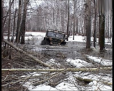

По вездеходу на базе ГАЗ-66, на данном вездеходе стоят облегченные колеса от военного тягача МАЗ-537 ( Ураган ), низкого давления, сверх прочные, хороший грунта зацеп елочка. Задняя подвеска рессорная, передняя на сдвоенных пружинах, что дает больший ход подвески, ее мягкость и эффективность, за счет неё не теряется маневренность данной машины, т.к не ограничивает угол поворота, на предыдущих моделях передние колеса упирались в рессоры, чем уменьшали угол поворота. На данной машине установлена лебедка, хотя за все время эксплуатаций данных машин, а это немного немало уже 12 лет, мы воспользовались ей всего два раза, как то не понадобилась. Само блокирующие мосты от ГАЗ-66. Длина машины от бампера до бампера составляет 5600 мм, ширина- 2500 мм, высота-2600 мм, масса машины около 3000 кг. Несмотря на свои размеры, машина очень компактна, вместительна 12-14 человек, маневренна. Бензобак на 105 литров. Двигатель V образный, 120 л., мощности данного двигателя хватает, хорошо работает на низах, тяговит, развивает хорошо скорость, максимальная скорость 95км/ч.
Машина Зарегистрирован в Гостехнадзоре как машина повышенной проходимости, спокойно может передвигаться по городу и общественным дорогам, т.к. не является спец техникой и проходит по габаритам. Для управления данным вездеходом нужны тракторные права. Всю подробную интересующую информацию можно получить по телефону или по электронной почте: serg5051@mail.ru
