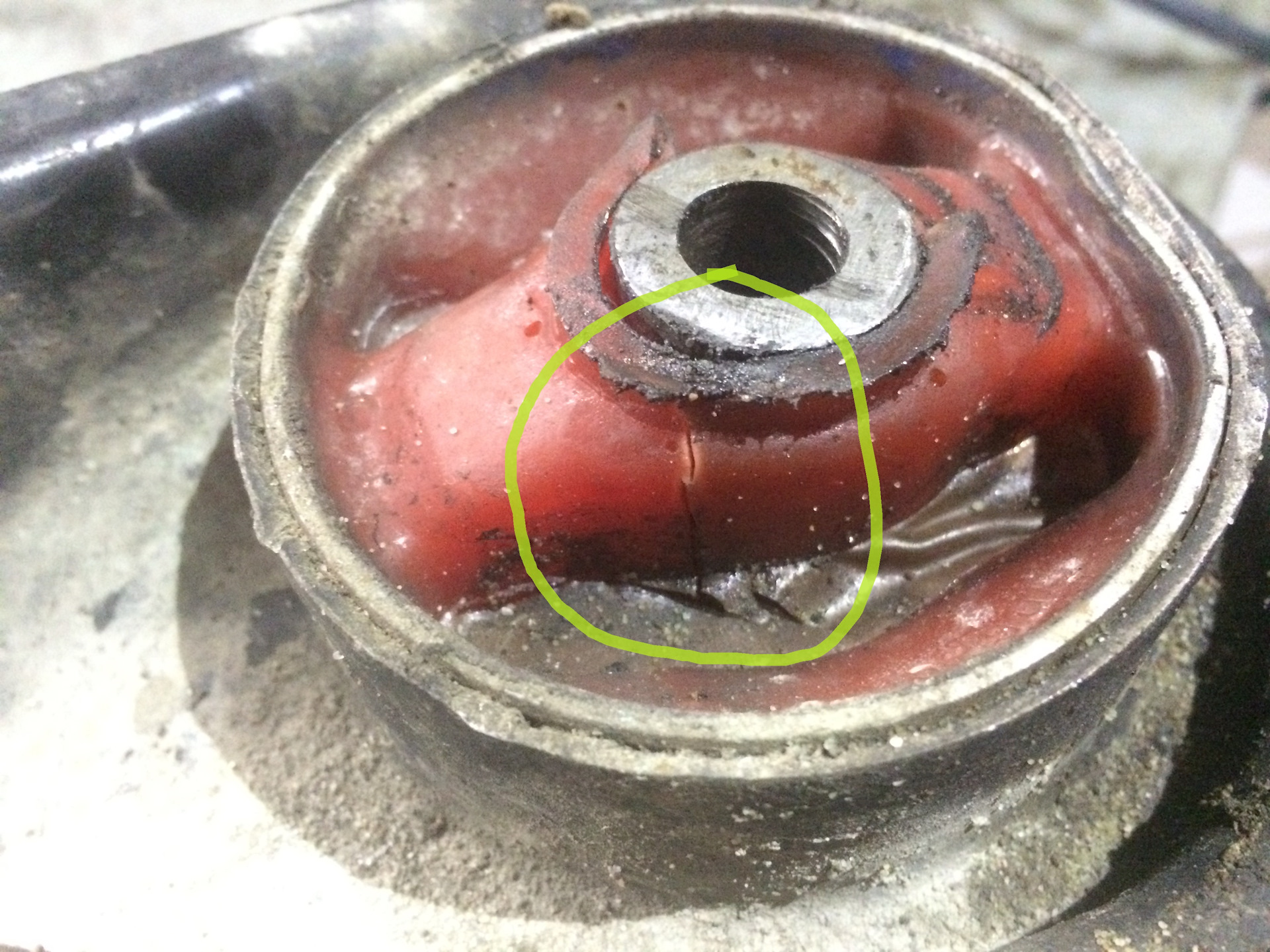

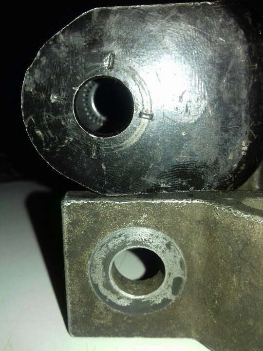

Пол года назад я поставил себе усиленную кастомную нижнюю подушку <<<ссылка>>>, но как и ожидалось прожила она не долго — сайлентблок в ней был не особо прочный. Где-то в конце декабря опять появилось дерганье на переключениях, и я сразу подумал на подушку. Затем на новогодних праздниках съездил в "АвтоЭкспрессСервис", чтобы убедиться в этом.
Как видно на фото выше, я не ошибся. Видимо на морозе полиуретан задубел и лопнул. Поставил подушку обратно да и стал думать над заменой)

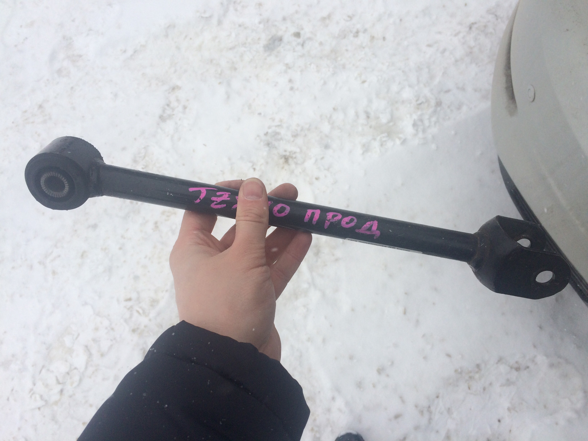

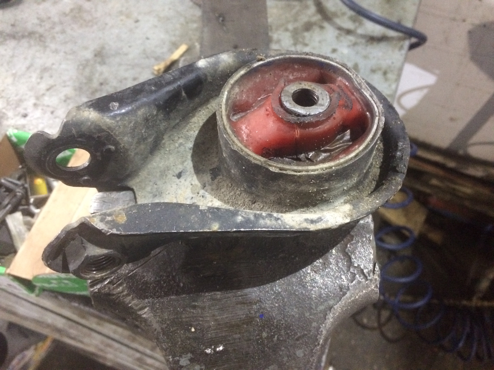

В тот раз когда летом делал эту подушку, было два варианта сайлента — литой и тот что взял я. Номер литого я тогда не нашел и купил то, что было. Но в этот раз спасибо Алексею Sitnik, который подсказал номер литого сайлента. Но покупать его сразу не стал т.к решил попробовать вариант Сереги greenvolvo — а именно взять задний рычаг от какой-нить ждм тойоты, и сделать из него хардкор подушку)
Нашел самый дешевый контрактный рычаг от 100го марка за 200руб

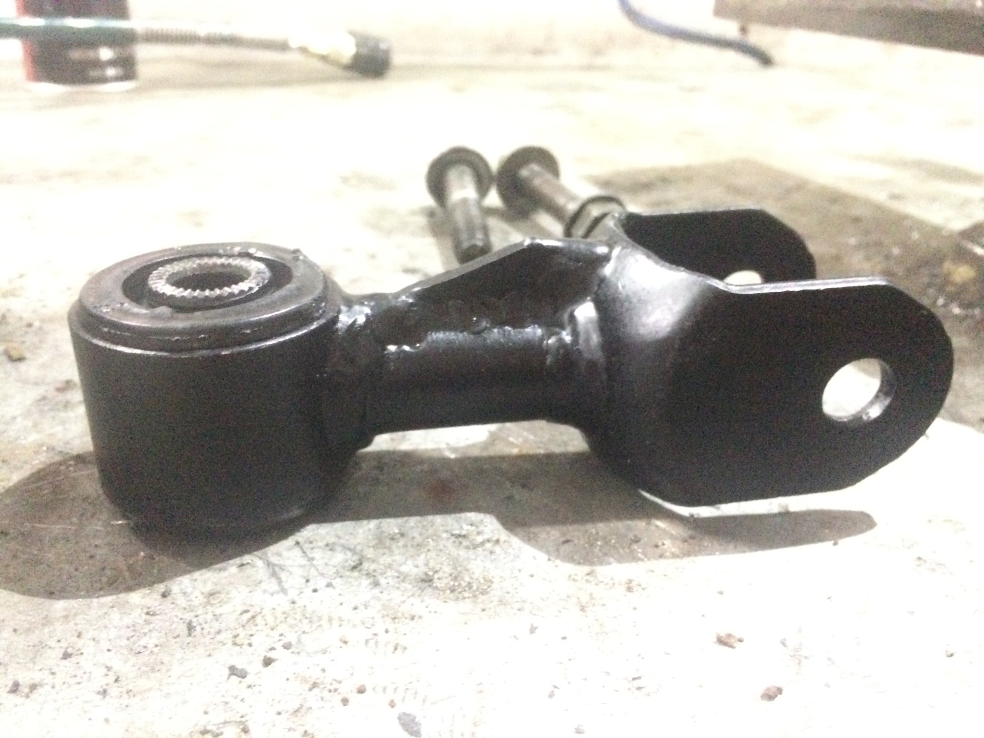

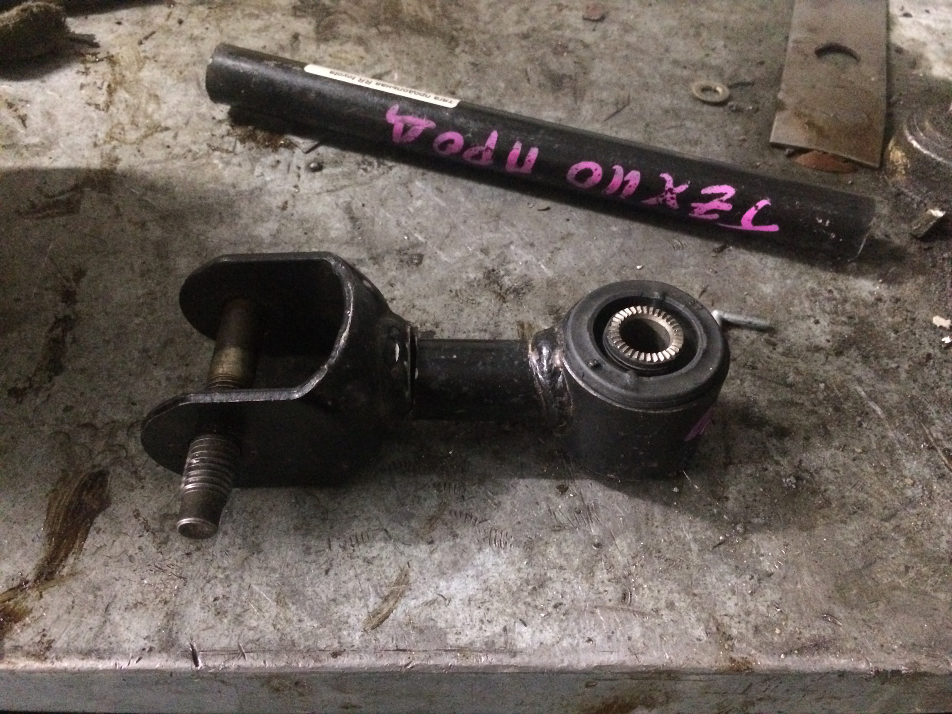

И отдал его на переделку Александру OODINDD, и вот такая красота получилась)

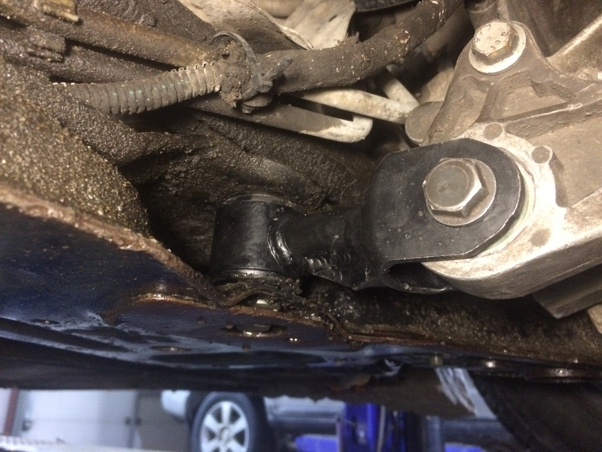

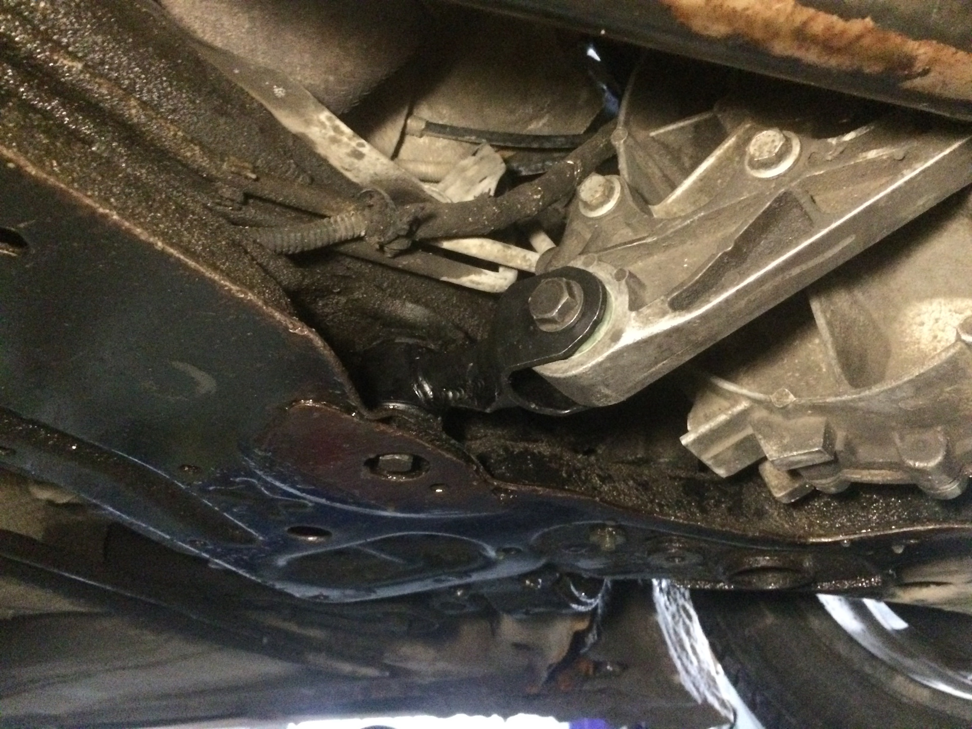

На следующий день как забрал подушку, поехал вновь в "АвтоЭкспрессСервис" к Сереге greenvolvo ее поставить. 10 минут и она на своем новом месте.
Но как только я завел машину, все позитивные моменты закончились на раз)))) Вибрация на кузов как на корче, и с нажатием газа она усиливается) Поехал проверить как оно в движении — если трогать с места в натяг, то вся тачка дико вибрирует. Но в движение все становится отлично — на переключениях не дергает совсем, от слова "совсем", и вибрации никакой. Короче вариант рабочий, но со своими минусами)

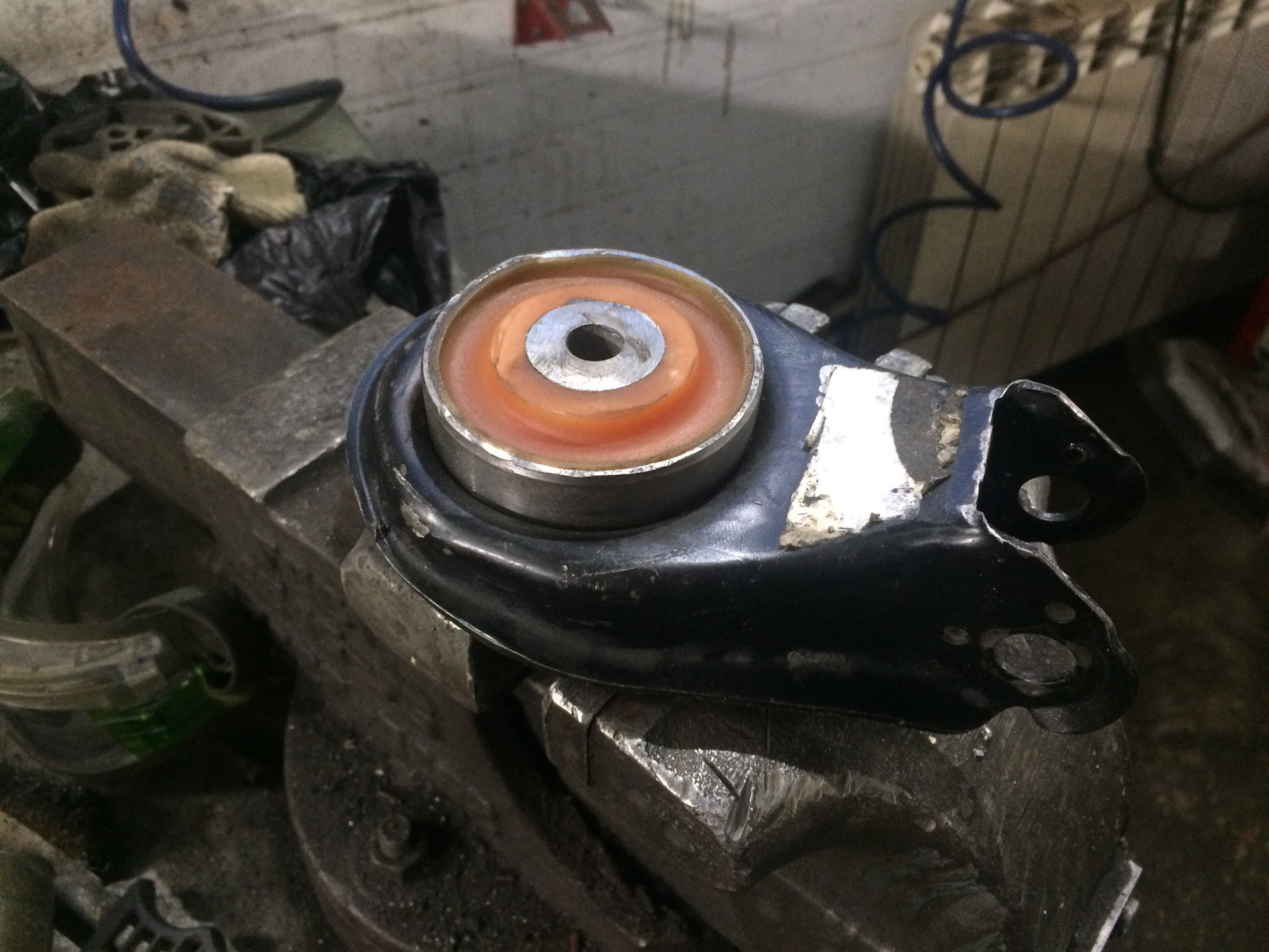

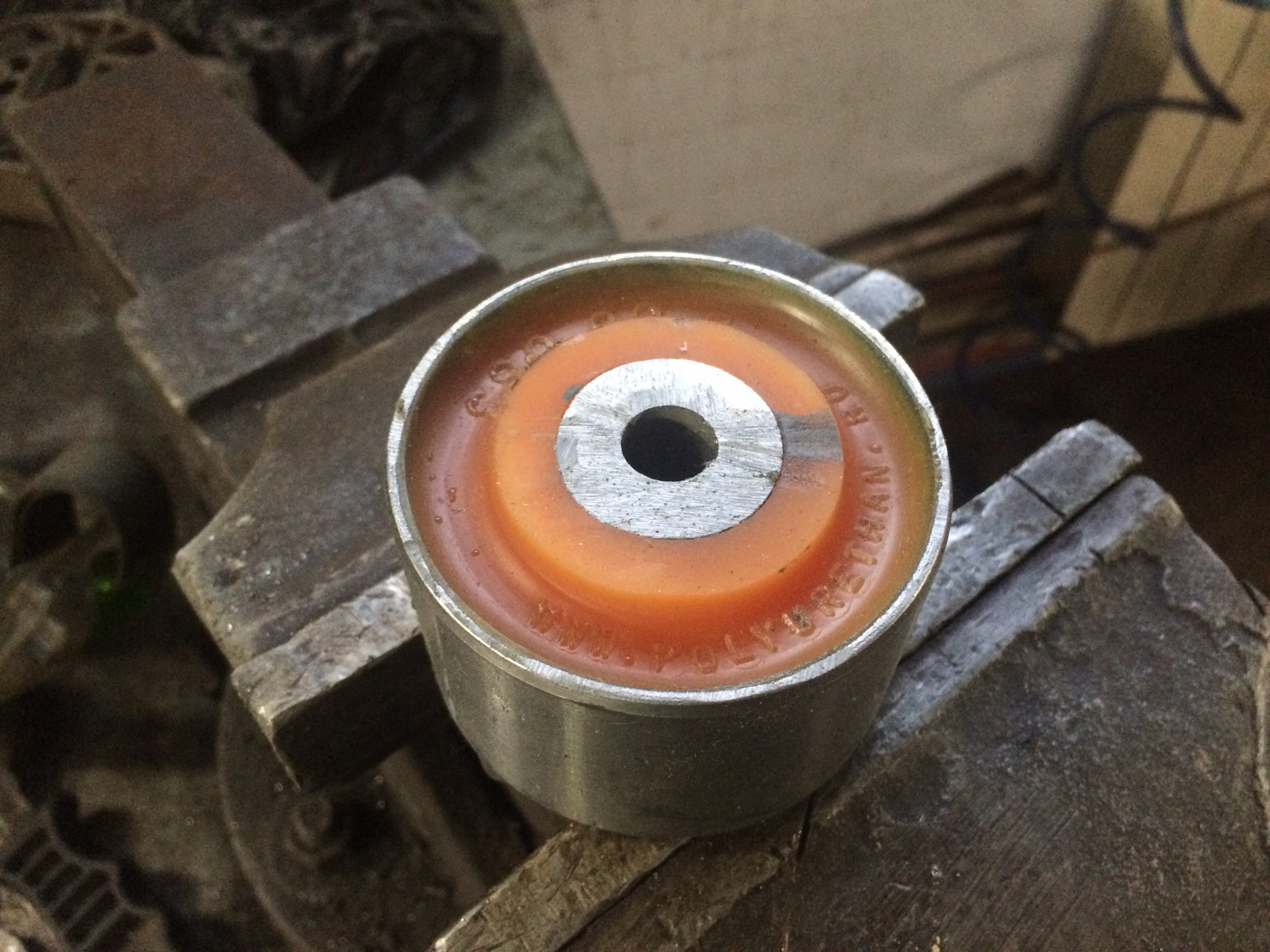

Поездив так несколько дней в принципе привык, но когда сел в СТ к своему другу Владу Laszlo-nsk, то разница конечно же оооочень ощутимая. Поэтому решил опять сделать прошлый вариант подушки, но уже с литым сайлетом. Купил сайлент местной фирмы "Полиуретан", номер его "3-06-063".
Чтобы его поставить, придется немного доработать(спилить по обе стороны центральную втулку), но для меня это сущий пустяк.
Переделал
Впрессовал в подушку
Ну что сказать? Всех минусов по сравнению с "хардкорной" подушкой в этой теперь нет) Она хоть как то гасит вибрации теперь, но на руле все равно она присутствует, но еле заметная. В общем такой вариант считаю золотой серединой, но теперь нужно последить сколько она проживет.

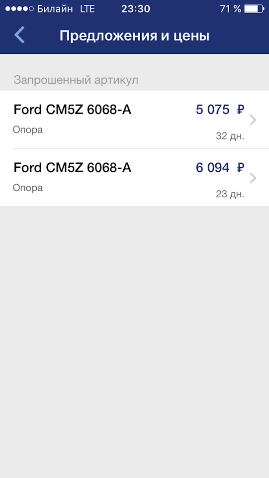

www.shop.b-tuning.ru/shop/UID_815.html оно?)
Ну вот у меня тоже самое, только чёрная и без наклейки)
за 3500 вообще норм я считаю. подойдет ли на ст интересно
Пойти то пойдёт. Ну а уенаа как ты видишь 6100, а 3500 это видать по распродаже. Не удивлюсь что она последняя просто у них

5тр она сейчас стоит, что в 7 раз дороже моей))
Тебе надо вспомнить на сколько изменяется ширина угла в зависимости от расстояния) и не стоит она 5к и посчитай сколько денег а главное времени ты потратил
Стоит. А времени у меня свободного очень много) а поковыряться в машине всегда ща радость)
При курсе 68 она стоила 4100 не там смотрите. По времени везёт тебе на счёт времени у меня на вес золота бо дороже времени нет ничего в жизни нашей)))
Ну у вас в мск может и дешевле, а у меня они стоят так везде, что на экзисте, что на емех, что на автодоке.
