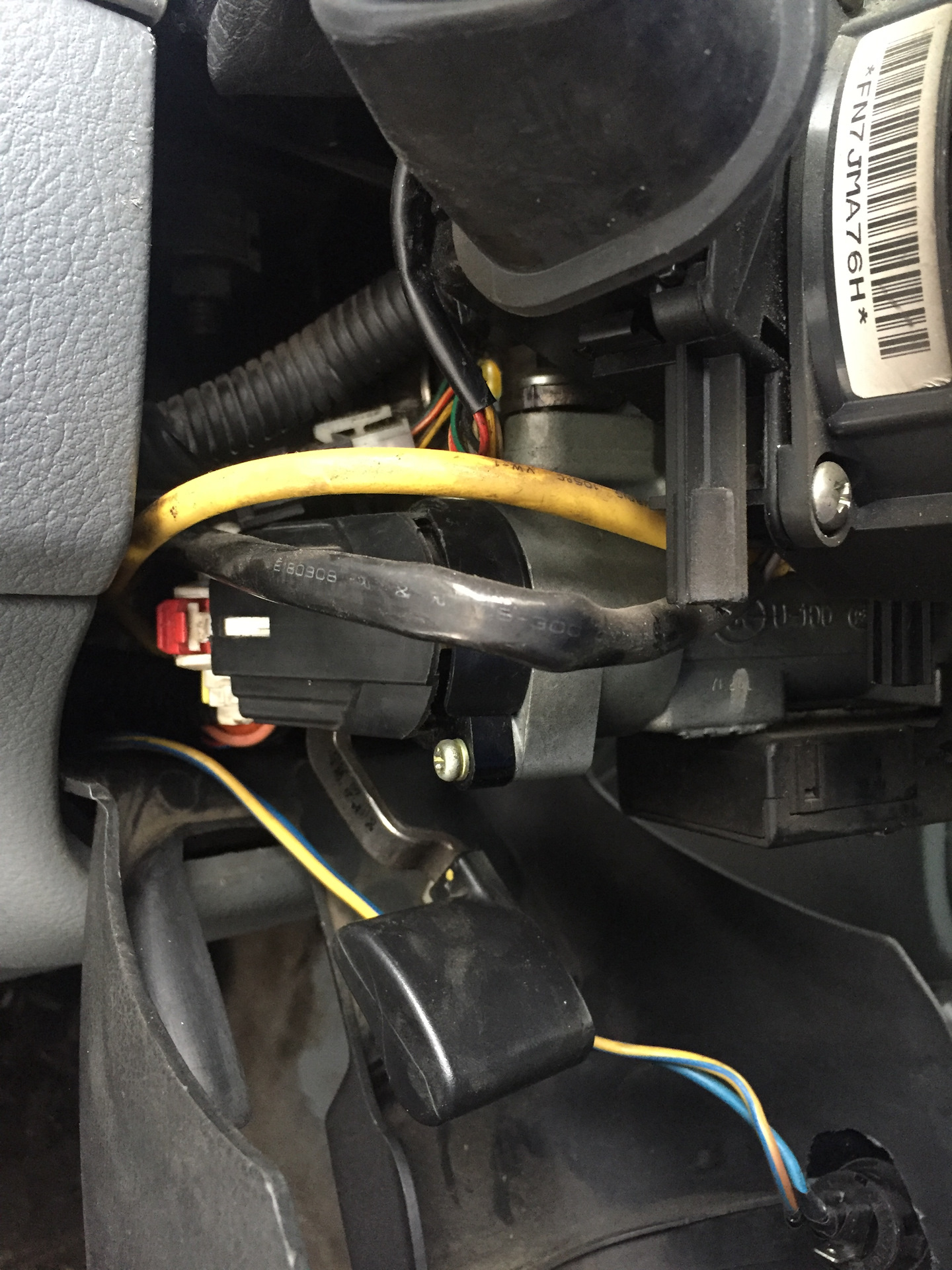

Сначала поменял контактную группу, меняется очень легко снимаем кожух руля для этого снизу откручиваем три болта и под рулем два болтика для этого нужно повернуть руль влево потом в право.

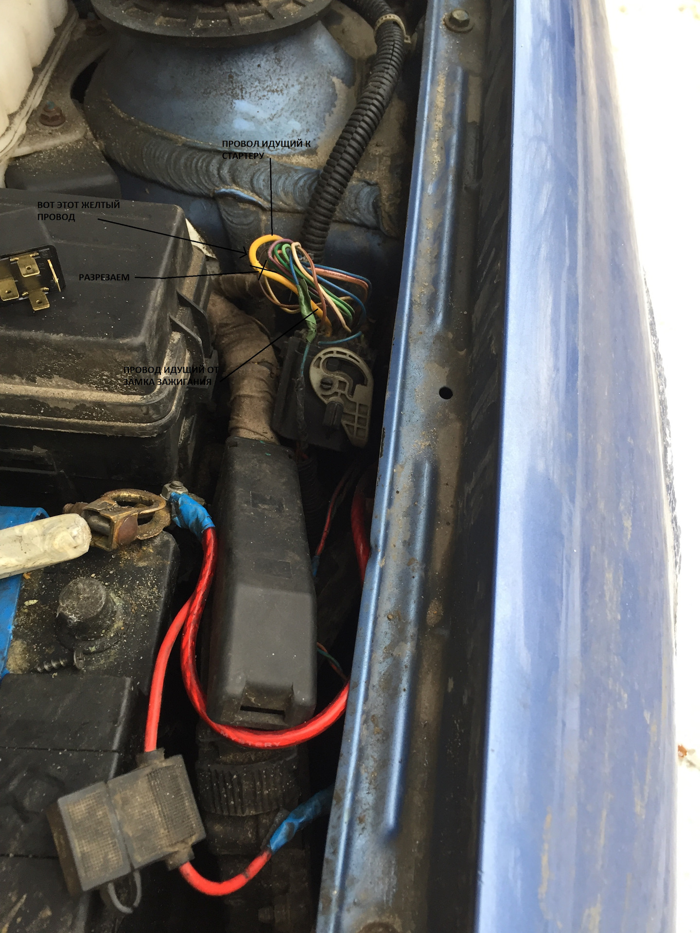

Пробую завести, не заводится. Приступил к установке реле. Подключать будим по такой схеме разъем с108 — желтый толстый провод, это управление на втягивающее реле, разрезаем его, выход от замка зажигния подключаем на 85 контакт реле. Второй провод идущий к стартеру на 87 контакт реле. Масса (прикрутить к кузову) 86 конакт реле. Плюс с АКБ на 30 контакт реле. (незабываем внедрить предохранитель на 10А между АКБ и 30 контактом реле.)
Итак отключаем АКБ, и идем искать желтый провод находиться он разъем с108.
И машина сразу завелась, всем спасибо за внимание. И удачи на дорогах!

подскажите пожалуйста как вскрыть эту коробочку где желтый провод
Там сбоку фиксаторы из отстегиваете, а провод на стартер желтый и он самый толстый. Его перепутать не возможно
четыре маленькие по углам верхней крышки?

Коробочку вскрывать не надо, нужно освободить провода подходящие к ней от изоленты.
