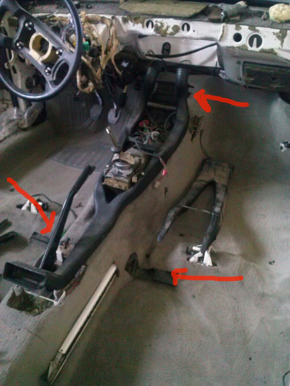

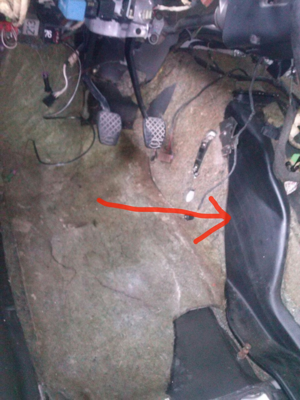

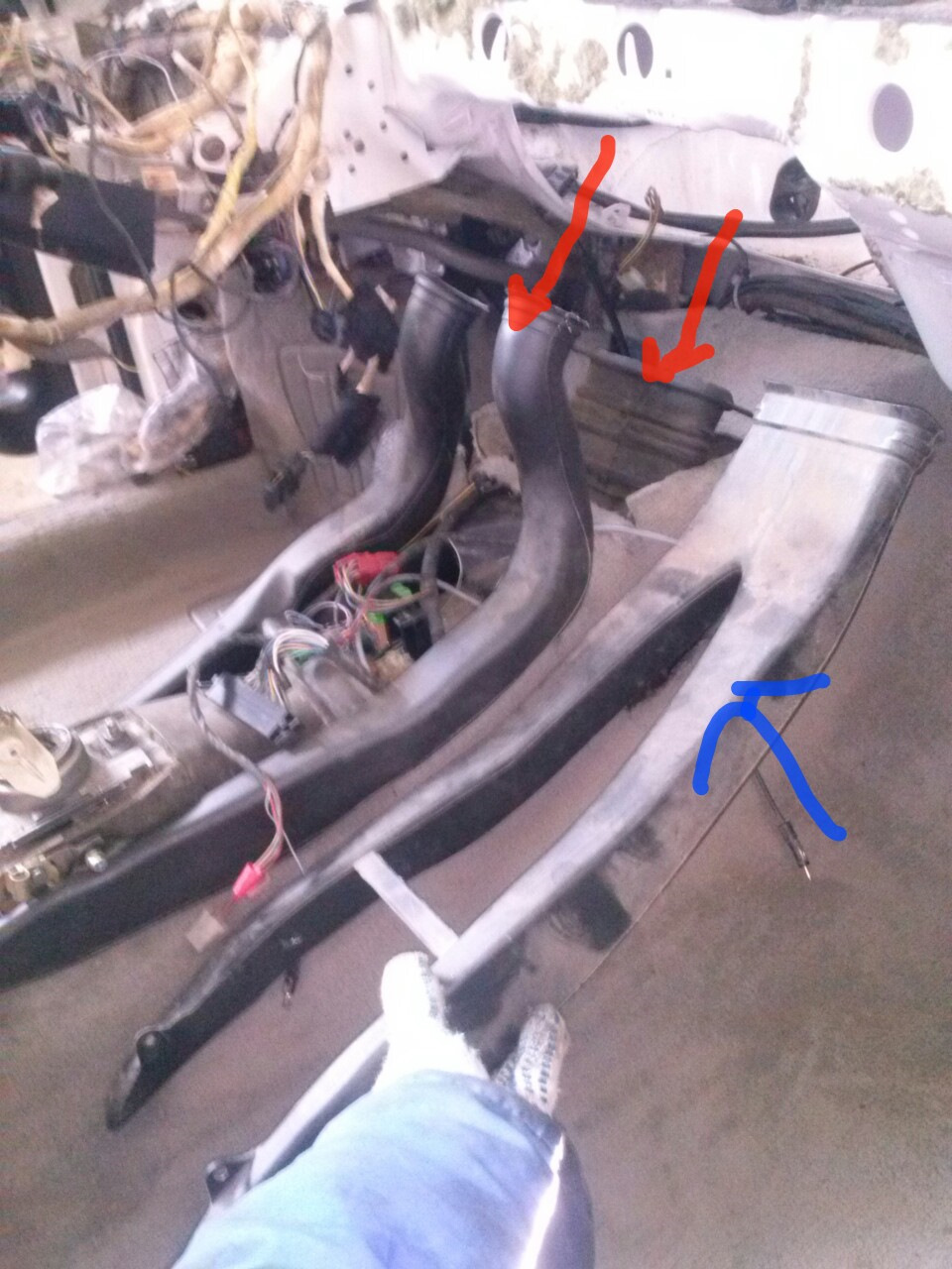

Обратил внимание, что люди ставят себе тоннель с дефлектором, но при этом убирают короткий воздуховод для ног задних пассажиров, и ставят только воздуховод для дефлектора в тоннеле, лишая обогрева ног.
Вот на фото красными стрелками обозначены два воздуховода, один для ног(он под ковром, чтобы его установить надо поднимать ковер, в ковре даже с обратной стороны есть надрезы для выходов), и воздуховод для дефлектора тоннеля. Эти воздуховоды устанавливались заводом парой.
Синей стрелкой показан короткий воздуховод для ног задних пассажиров.

Так, вроде когда то обсуждали))) эти все воздуховоды на фото с переходки. Может на дорестайле по другому ставились.
На фото на машине установлен комплект, для ног под ковром и воздуховод тонеля.

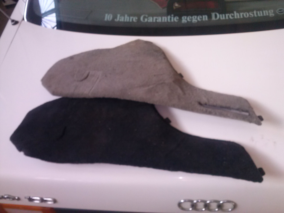

Когда переходка была без дефлекторов в тонеле, то вместо этих двух, ставился один, что я в руках держу, он подключался к выходу ног, но шел не под ковром, а сверху( наподобии как для тонеля) и дул в отверстия боковых накладок под сиденья, вот на фото в серых видно отверстие
Да, именно этот воздуховод для ног ставится вместе с воздуховодом тоннеля, еще резинка соединяющая должна быть.
Мне не надо я поставил, он нужен тем, кто воздуховод тоннеля ставит
